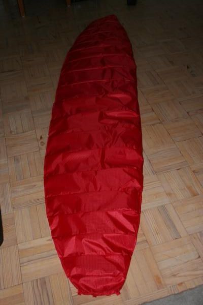

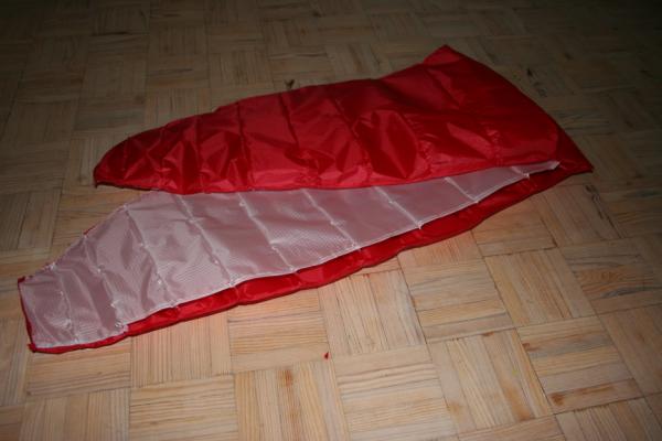

Gevonden!!!!!! het camera kabeltje bedoel ik dan, dus hierbij wat plaatjes.

Zoals gezegd, nu de toming nog, kben alvast begonnen en kijk wel hoe ik uitkom.
greetz, Hans ;-)

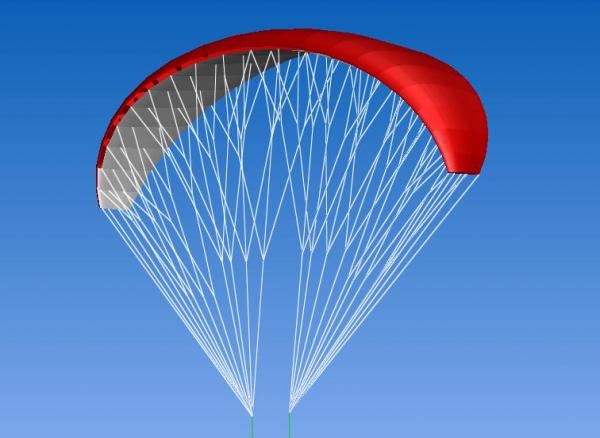

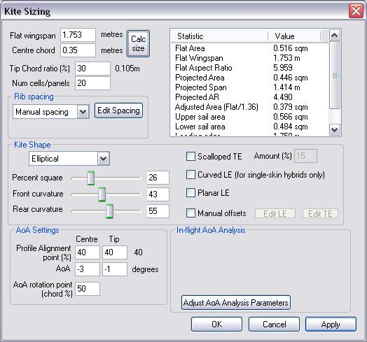

Ik heb de gegevens maar ff opgezocht in surfplan. Werkt beter dan zelf verzinnen.......

Het is een ontwerp van Erik die ik iets verkleind heb. Hoop dat het gaat werken idd.
Hans ;-)
flat AR van 6! lekker! :).
Wel relatief weinig celletjes lijkt het. Ben benieuwd hoe dat er in de lucht uit gaat zien.
Ik probeer in het vooraanzicht bij de skin tension view de cellen op het dikste punt ongeveer vierkant te houden qua afmetingen. dus dikste punt van de rib moet ongeveer even dik zijn als de breedte van de aanliggende cel. Maarja, daar heb je nu weinig aan. Ben dus benieuwd hoe hij eruit gaat zien!
Oh ja, als je nog gaat spelen in surfplan, speel dan ook eens met de Rib spacing. daarmee kan je in de tips aardig wat verbeteren. betekend in 99% van de gevallen dus wel dat je nog meer cellen nodig heb :).

Weinig cellen....uhhh ik vond 20 cellen best veel voor een eerste poging. We zullen zien, nog 1 dagje werken en dan een heerlijk lang weekend, als het weer, en de kids, het toelaten ga ik de toming proberen, heb ik ook wat te doen op de camping. haha
Kan ik direct bekijken hoe de parapent gaat staan. Misschien kan ik dan gelijk kijken hoeveel gewicht eraan kan hangen.

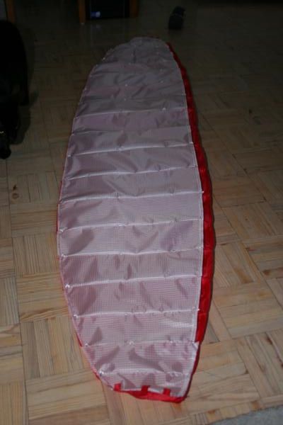

Luchtinlaten had ik niet in surfplan staan. al dat randjes omvouwen had ik geen zin in, heb dus het onderdoek in elkaar genaaid en daarna met de soldeerbout vierkante gaatjes erin gebrand. Ik gok dat dat zelfs al sterk genoeg is, maar misschien dat ik er later nog een randje aan naai...
Hij zit in elkaar!
Wat een gepruts aan het einde zeg... en ja hoor. waar raakt het onderspoeltje leeg? 0 x raden... Jups, toen ik net een beginnetje maakte met alles in de tip weggepropt.. naja. uiteindelijk toch goed gekomen natuurlijk :).
Het ziet er echt vet uit en als ik even door de kamer zwiep lijkt hij erg snel en komt gelijk mooi in vorm!
De achterrand zat ik even over te twijfelen. had een lange TE extra om een dubbele zoom te maken. Uiteindelijk leek dat nu wel erg dik en te sterk te worden. Heb nu een dikke dyneema draad erin genaaid en dan 2 keer erover met een zigzagsteek. Volgens mij sterk zat en ziet er mooier uit vind ik :).

oh ja, breedte van het kleinste celletje bij de TE is bijna 3 cm!
