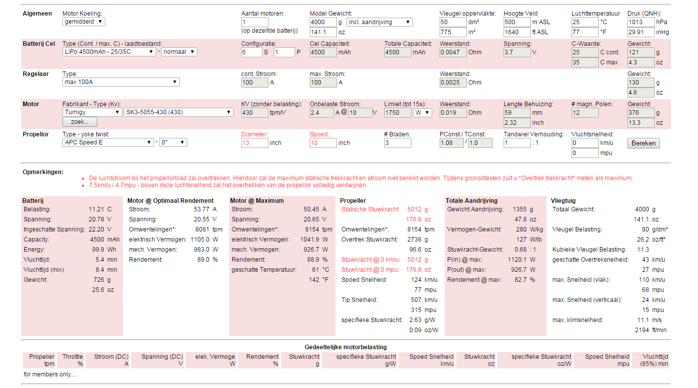

Zat zelf ook aan de SK3 5055 430kv met een G Sonic 13x10/13x12. Bij ecalc volgende melding:
Opmerkingen:
  • De luchtstroom bij het propellorblad zal overtrekken. Hierdoor zal de maximum statische trekkracht en stroom niet bereikt worden. Tijdens gronddtesten zult u *Overtrek trekkracht* meten als maximum.
  • 7.5km/u / 4.7mpu - boven deze luchtsnelheid zal het overtrekken van de propellor volledig verdwijnen.

Hmmm. Dus deze combi motor en prop schijnt dus niet zo heel goed te werken?
Of zie ik dat verkeerd? Heb je ook een bereking van de 13x12 prop?

Deze boodschap wil gewoon zeggen dat de maximum trekkracht pas mogelijk is als het model boven een bepaalde snelheid vliegt (hier 7,5 kilometer per uur)
En zolang dat onder de stall speed ligt... kan je er gewoon mee vertrekken.
Gooi in de meting eens voor de grap de 400kv Turnigy Air er in. Zet die op 14 x 10... en groter. (mijn niet Sebart kist ging destijds als de brandweer)
Ook de Hacker A50 16S... 385kv... dan kan je grote props gaan swingen. De trekkracht komt in realiteit niet overeen met de eCalc meting. Die is veel te postief.
Net nog even wezen stoeien met die eClac prop calculator.
Volgens die calculator trekt de sk3 430kV makkelijk een 13x12x3. Gaat ie als een Jekko en blijf je onder de stall snelheid van het toestel.
