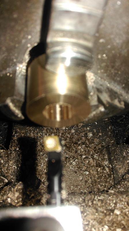

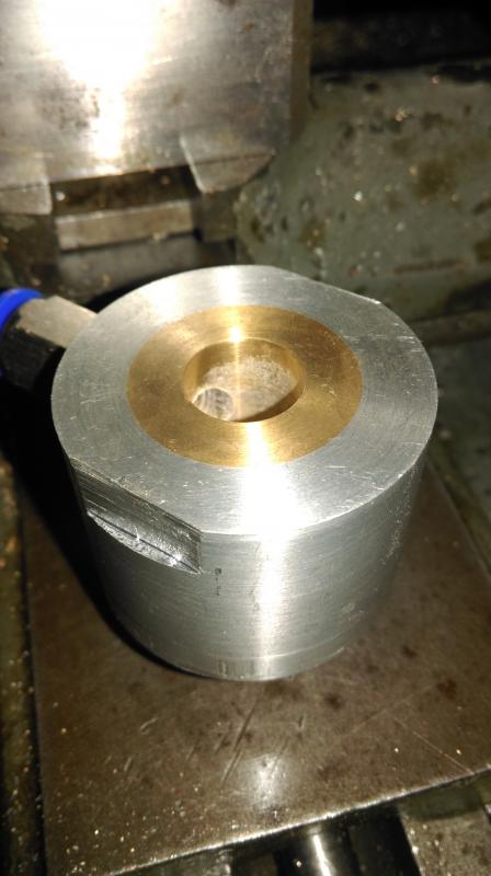

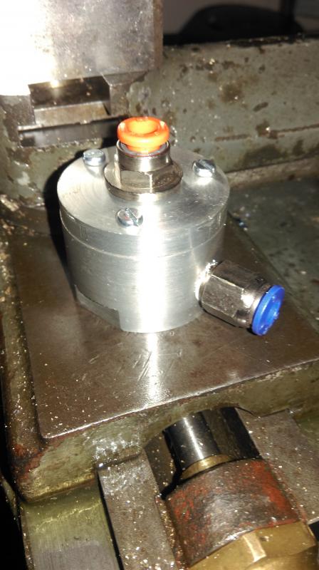

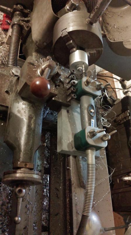

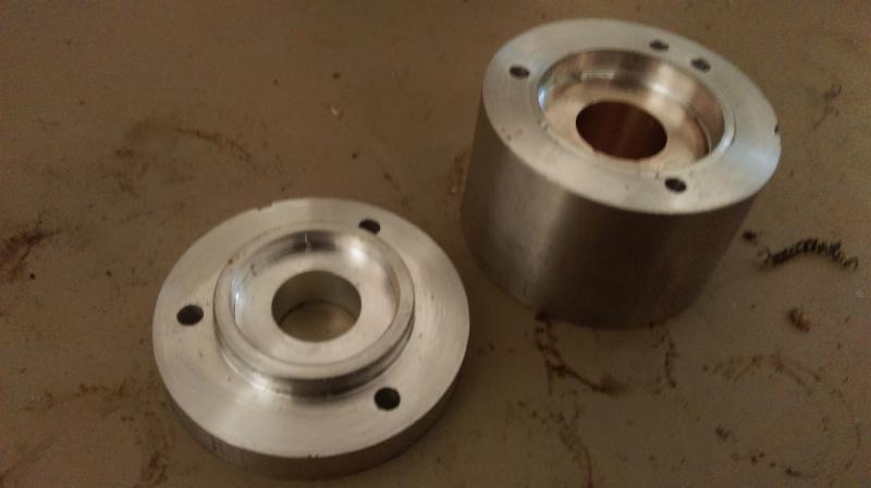

    Afgelopen dagen weer wat kunnen doen. Het verdeelhuis voor de lucht is nu bijna af, op een enkel gat na.
    Als eerst de messing bus gedraaid. Vlakken en buitenkant op diameter draaien, afsteken en als laatste de binnenkant uitdraaien:
    Deze vervolgens in het aluminium verdeelhuis geperst/gekrompen, waarna de gaten geboord moesten worden. Oh ja, de gaten.... hoe ga ik dat doen, zonder kolomboor tot beschikking?

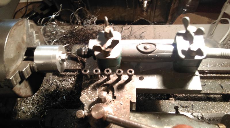

    Noem het beunhaas, noem het inventief, noem het studentikoos, maar uiteindelijk mijn dremel-steun in een schuitje geklemd en hiermee mijn eigen "live tooling" gecreerd:
    [​IMG] [​IMG]
    Uiteindelijk (bijzonder snel) alle gaten geboord, een klein foutje gemaakt in de vorm van een extra gat.... Deze pers ik binnenkort vol met een stukje aluminium waarna ik hem afvlak, niks meer te zien:rolleyes::mad:
    Op het moment is dit het resultaat:
    [​IMG] [​IMG]
    Volgend weekend weer verder, hopelijk vinden jullie het nog steeds wat;)
    Mvg,
    Japie

    Dat heb je knap gedaan Japie met je dremel , en een gaatje verkeerd boren doen we allemaal wel eens , is geen ramp en kan je makkelijk herstellen , bij mijn motor had ik het ook voor en ik heb het hersteld met draad te tappen in het gat en er een aluminium bout met loctite in te draaien en terug te vlakken
    Groeten Jef

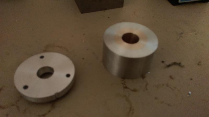

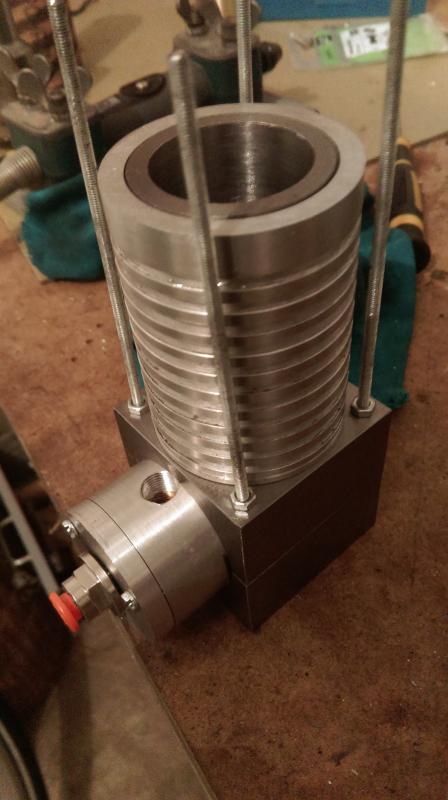

    N'middag allen!
    Afgelopen week weer wat onderdelen af kunnen maken, echter lukt het uploaden van foto's niet meer.
    De foto's welke ik wel up heb kunnen loaden hierbij bijgevoegd, het afgemaakte "verdeelhuis" voor de lucht. De twee rechte vlakken zijn gestoken met een steekbeitel op de draaibank. Duurt even, maar dan heb je ook wat....
    [​IMG] [​IMG]
    Voor de rest halverwege met de zuiger/afdichtingen en ook een begin gemaakt aan de kop. hopelijk deze week af en volgende week aan krukas/drijfstang beginnen, dan is deze motor binnenkort af.......

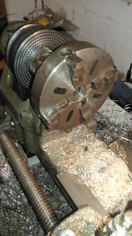

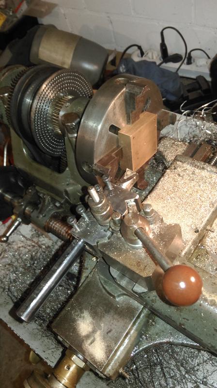

    Als eerste het verdeelhuis eens in het motortje gezet, past goed en staat ook nog leuk:

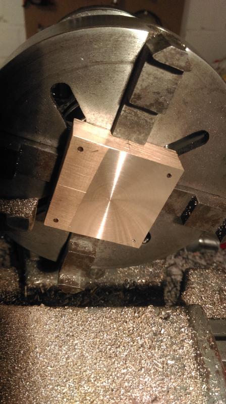

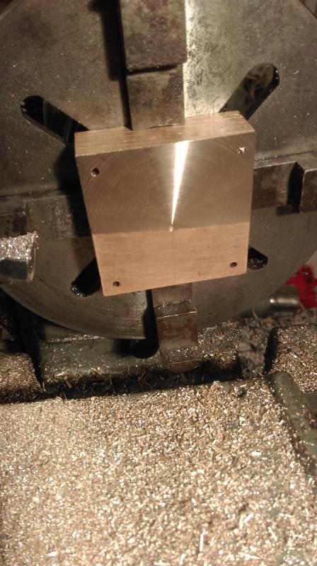

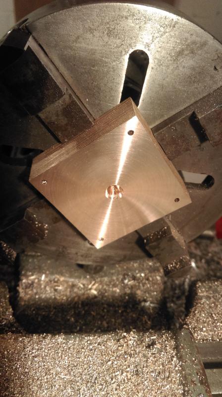

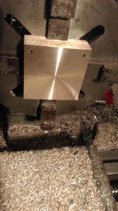

    Vervolgens begonnen aan de kop, hiervoor heb ik een scheef afgesleten glijlager welke in de ijzerbak op mijn werk lag gebruikt, waarbij ik als eerste een blok ervan heb gezaagd en de gaten geboord.
    Vervolgens de vierklauw op mijn draaibank gemonteerd:
    Voor het afdraaien heb ik een binnendraaibeitel gebruikt, aangezien ik hiervoor nog veel plaatjes heb, het een van mijn dikste beitels is (stevigheid) en ook vind ik het uitstekende deel van de beitel fijn, aangezien je de trillingen goed kan voelen als je je hand erop legt, wat info geeft over de opstelling.
    Daarna de eerste snede genomen om het schuin gesleten vlak weer parralel aan de andere te krijgen.
    Toch wat schuiner als ik dacht:rolleyes: nog maar een snede dan:
    En nog een.....
    Jemig wat scheef, nog meer eraf dan maar:
    Bijna vlak, de laatste keer leverde het volgende resultaat op:
    Daarna het gat geboord welke de lucht de cilinder in zal laten;
    Als volgende stap moet er een centreerring worden gedraaid uit de kop, en de andere gaten geboord/getapt worden. Dit komt echter binnenkort wel weer, op het moment druk met ene revisie van een waterpomp, de boot welke op de kant ligt, een handoperatie binnenkort en nog veel meer dingen......
    Spreek jullie hopelijk snel,
    Japie
