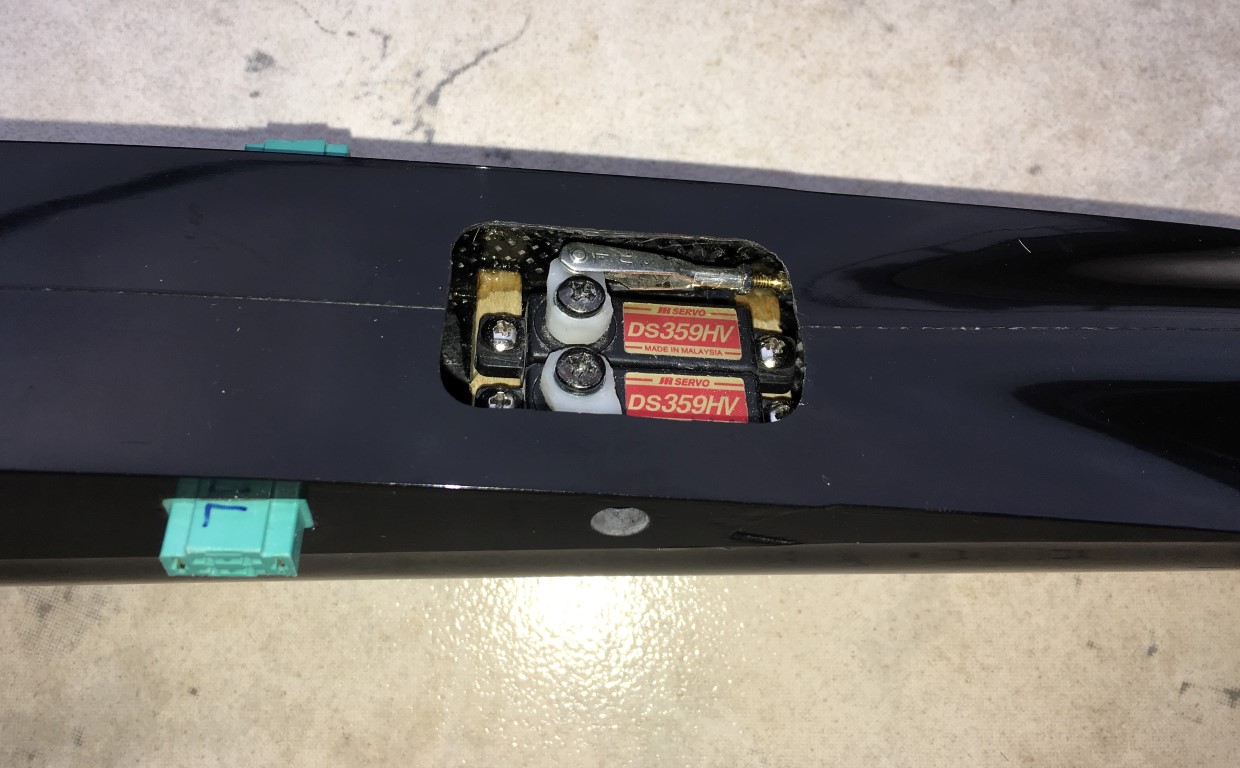

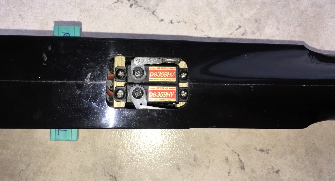

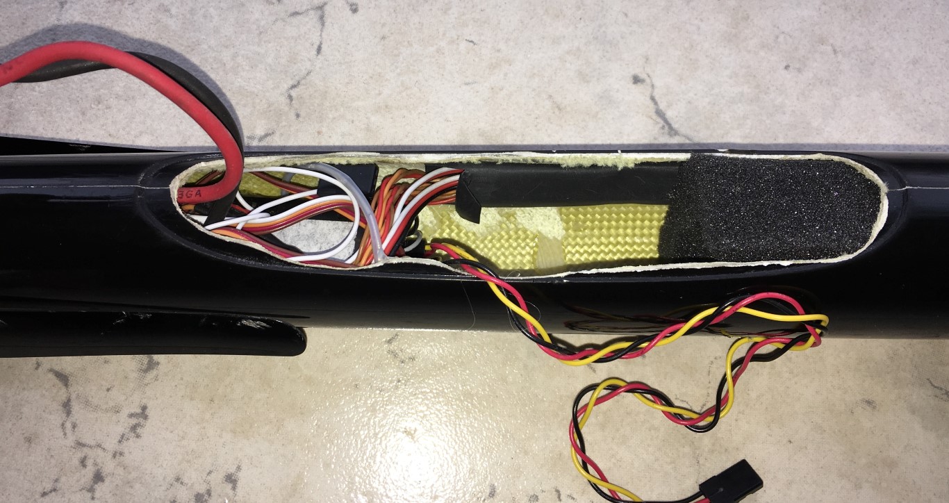

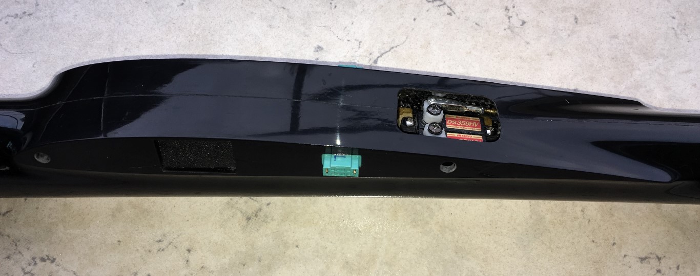

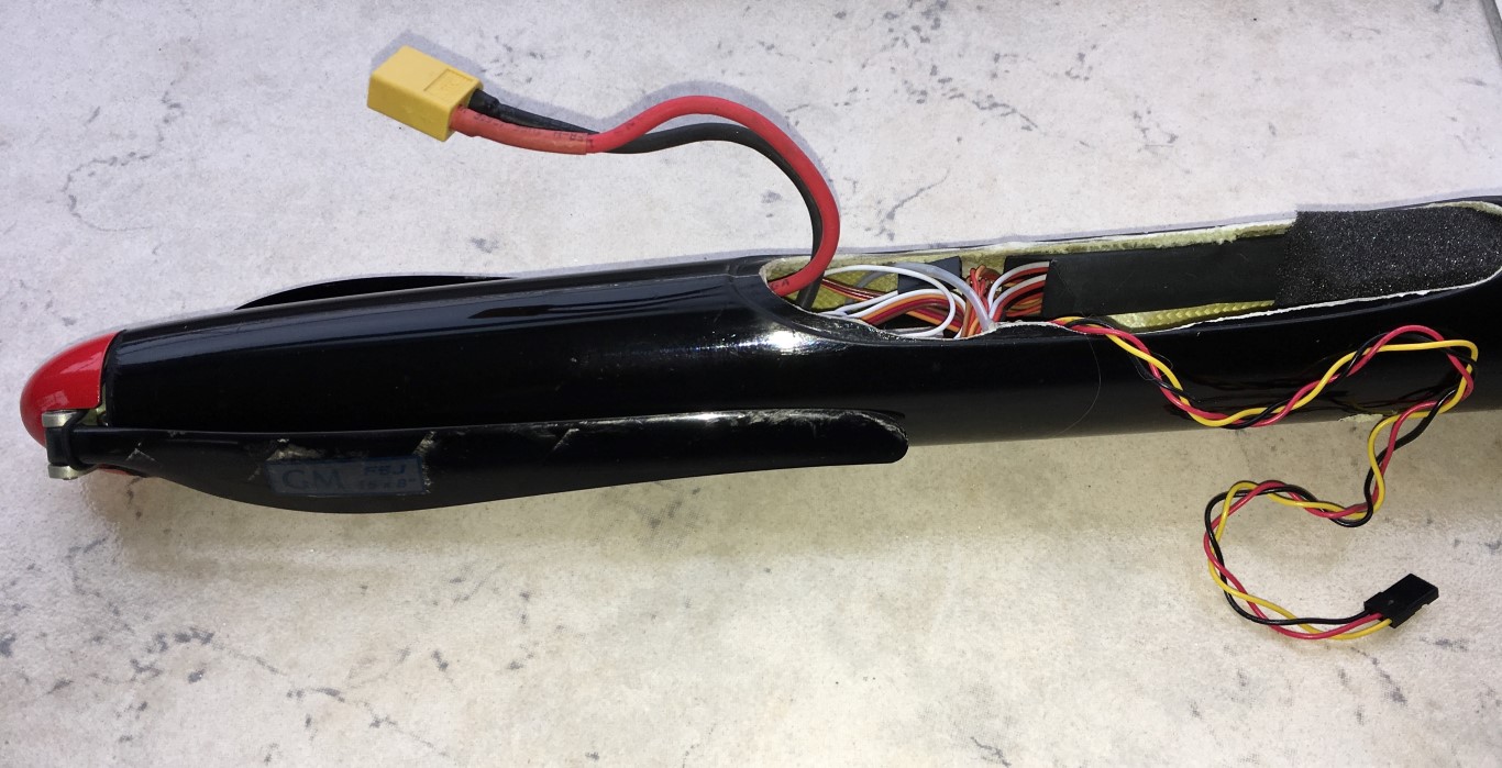

Hierbij wat foto's van mijn reserve romp. Deze is nog leeg en dus wat makkelijker voor de foto's
Zelf zou ik ze niet verder achter de verbinder plaatsen. Naar mijn idee is het rond het verbinder gat steviger en is er extra carbon in gelamineerd.
Het gat is 18 bij 35mm en begint op 8 mm vanaf de voorkant van het gat voor de verbinder.

Ik heb/had de volgende redenen om de servo's achter in de romp te plaatsen:
* om uit te komen met ZwP (zwaardere motor, zwaardere servo's, mogelijkheid tot gebruik van 1000, 1300 en 2200mah accu's)
https://www.reisenauer.de/artikeldetails.php5?aid=1955
https://www.jrpropo.co.jp/english/products/propo/details.php?hen=02160
Accu's varieren van 115 tot 195 gram
* omdat de servo's die ik gebruikt vrij hoog zijn kwam ik voor in de romp niet uit. Dan zouden stang en kwiklink en vleugelverbinder elkaar in de weg zitten. Achterin heb je daarom iets meer hoogte.
* Voorin komt het gaat heel dicht bij de vleugelverbinder te zitten. Ondanks dat het daar steviger is, had ik een beter gevoel met een gat achter in. Daar is carbon al heel dun. De zijkanten van de romp zijn dik en vangen de krachten op.
