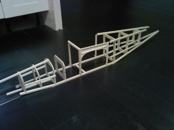

zo, vandaag weer wat verder gerommeld, en bij deze dan maar een fotootje.
full
zoals je ziet klopt de tweede romspant voor geen meter. Die is gewoon 1,5 cm te laag... en meer spanten kloppen niet, met verschillen van milimeters tot centimeters. Komende tijd dus wat aanpassen en sommige nieuwe spanten maken.
ter hoogte van de cockpit zit nu nog maar weinig. Die ruimte moet zoveel mogelijk opengehouden worden, dus komen er geen volledige spanten.
vraagje: waarmee lijmen jullie de romp in elkaar? Eerst gebruikte ik altijd CA, maar ik hoorde dat dat na een aantal jaar kapot kan gaan. Daarom gebruik ik nu epoxy. Goed?

Epoxy is prima, maar droogt langzamer, is duurder, en zwaarder ;)
Ik zou gewoon voor sec.lijm gaan. Meestal als de lijm kapot gaat is dat het resultaat van een model wat landt met een te hoge verticale snelheid ;)
Als alles netjes past, en je netjes lijmt is er met sec.lijm niets aan de hand gehad. Nog nooit gehoord van een model wat uit elkaar viel...
okee, dan lijm ik voortaan de belangrijke constructieve delen met epoxy, en de rest gewoon met secondenlijm. Bedankt voor je antwoord!

Vanavond ook weer ff zitten knutselen aan de Porter. Gisteren had ik weer een nieuw plaatje 4mm gelamineerd voor spant 2 die niet klopte. Vanavond een nieuwe spant gemaakt daarvoor, ongeveer 1cm hoger, dus de tekenaar zal wel hebben zitten slapen.
Ook nog de stukjes zijwand boven de deur gemaakt van 2mm balsa met 3mm latjes erover, zie foto. overigens, de spanten die niet recht staan zitten nog niet gelijmd... voor jullie beginnen te zeuren :p
full
