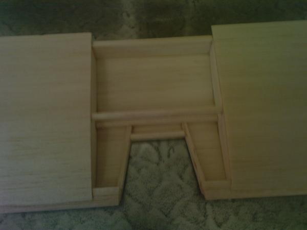

mini-update
Hopelijk vanavond een klein updateje van een deels ingedekt stabilo!
Gelukt!
full
het was maar een klein vak, dus ik heb het met CA gedaan. Eerst de achterlijst met dikke CA, daarna naar voren gaan lijmen met dunne CA. Andere kant zal wel met houtlijm moeten. Maar eerst even de bevestiging en aansturing doen.
ik heb de kracht van de servo's vanavond even gevoeld. Dit is ruim voldoende. Misschien toch maar gewoon erin zetten... kunnen later evt nog vervangen worden.

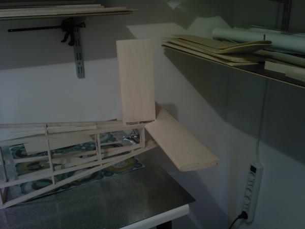

update
Zo, gisteren en vanmorgen weer iets gedaan. Stabilo en kielvlak zijn nu aan beide kanten ingedekt. De indekking loopt trouwens iets door zoals je misschien wel ziet op de foto's. Dit is op de echte Porter ook.
Middenstuk stabilo nog niet gedaan omdat hij eerst vastgemaakt moet worden.
full
Stabilo en kielvlak zijn inmiddels wel klaar voor bevestiging, dus kan ik met iets anders beginnen.
Status op dit moment:
full

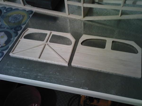

Ramen
Jitze,
hoe dik is het balsa van de deuren ?
Ik ben met mijn Dornier-228 ook met de raampjes bezit, en moet nog de beste manier verzinnen om de raampjes er in te zetten.
Hoe ga jij ze er in zetten, en van wat voor materiaal ?
Grtz,
Hans.
ik heb het balsa slechts 1mm gemaakt, omdat op foto's het raam direct achter de buitenplaat van de deur lijkt te zitten. Het raar lijkt ook nog eens erg dun, dus het wordt een enkel dun kunststof raampje.
Ik heb 3x5mm latten gesneden voor in de deur. Na schuren zal dit 4,5mm zijn verwacht ik.
De binnenplaat van de deur wordt waarsch 1,5mm, afhankelijk van hoe stevig het straks aanvoelt en wat meer schaal is.
om het raampje heen zal aan de binnenkant nog een soort kozijntje moeten worden. Misschien dat ik daarvoor maar eens de Han-manier ga gebruiken met balsa latjes met de nerf haaks op de lengterichting.
ik heb ooit in een vliegtuig een overheadsheet gebruikt als raam :p mochten de raampjes van de Dornier evt erg klein zijn, dan zou je dit ook kunnen gebruiken. Je zou er zelfs dubbel glas van kunnen maken!

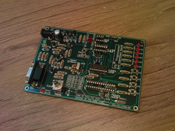

gisteren was een feestdagje omdat ik 4 jaar verkering heb met mijn vriendin. Om dat te vieren kreeg ik leuke cadeautjes van mijn lieverd: een soldeerstation, PIC programmeerbord en USB>COM converter om deze aan te sluiten.
Dit bordje dus gelijk maar gesoldeerd.
full
Wat kan / wil ik ermee? Het kleine zwarte bankje wat erin geklemd zit (naast 18P) is een PIC (microprocessortje). Deze kun je programmeren, en moet in mijn geval de verlichting van de Porter aan gaan sturen.
Je kunt hem ook andere leuke dingen laten doen zoals: bij 1 signaal vanaf de zender de deur openen, even wachten, para's eruit mieteren, weer een tijdje wachten, deur sluiten.
Voorlopig eerst ff het spul aan de gang krijgen en ermee leren werken...

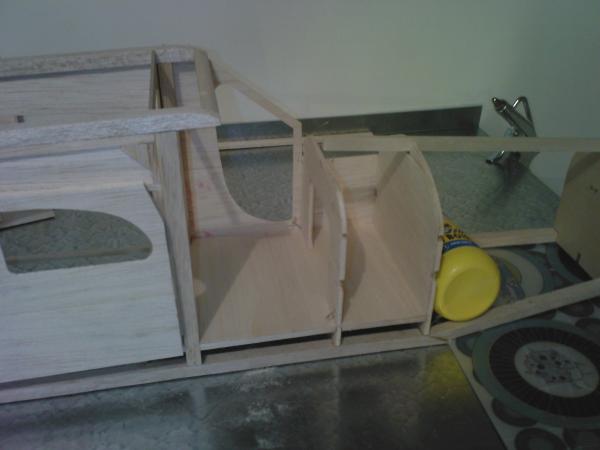

cockpit begin
Vanavond weer even aan het rommelen geweest. Ik heb de vloer voor de cockpit gemaakt, althans, voor het voorste deel.
Ook het schot voorin de cockpit gemaakt en als proef even snel een zijpaneeltje gemaakt om te kijken of alles goed gaat komen met de rondingen van de motorkap en de deur. Daar ben ik overigens nog niet uit, binnenkort verder kijken.
ik moest een spant weghalen, deze heb ik als hulp weer vastgezet met 2 druppeltjes slo-zap.
full

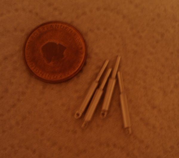

Een poosje terug heb ik pedals gemaakt die pijn doen aan je ogen. De schaal viel me tegen, en is nog steeds lastig.
Toch hoop ik wel steeds beter te worden met schaalbouwen, en dus ben ik overnieuw begonnen. Deze keer gaan de pedals wat geavanceerder worden en ik ben begonnen met de gasveren voor de 'teen-remmen'.
full
Dit ziet er in ieder geval al beter uit... Het zal nog een aantal avondjes duren voor het af is op deze manier, maar dan wordt het in ieder geval wel mooier.
