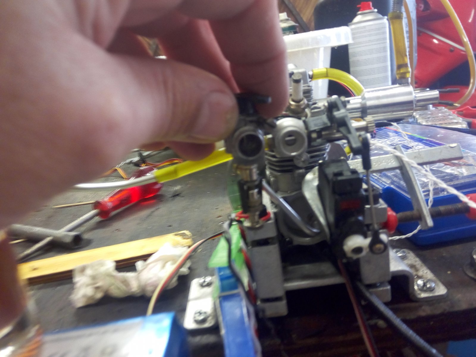

Ondertussen snel de draaibank aangeslingerd, en het AP carburateurtje er op gefröbeld.
Het AP carburateurtje is hoewel vrijwel volledig NIET instelbaar, wél een "schuivende naald" principe, waarbij als de gasklep open gaat, de naald uit de zitting gelicht wordt...
De eerste starts waren bemoediged, en toen was mijn starter accu leeg.... (^$@###!!!!

Bedoel je de brandstof motor? Dat is een ASP .30 FS, vind je o.a. hier: http://www.justengines.co.uk/acatalog/ASP-0.30-FS.html. Bij HobbyKing is hij marginaal goedkoper.

Intussen merk ik, dat het kleine AP carburateurtje in bepaalde opzichten absoluut beter werkt (o.a. véél minder gevoelig voor de hoogte van het niveau in de tank) maar dat het totaal onmogelijk blijkt, om EN een vol toerenbereik, EN een vol belastingsbereik te realiseren....
Het is OF rond de 1000 toeren en het volle pitch bereik, OF rond de 1500, OF rond de 2000, maar het blijkt niet mogelijk om met één afstelling zowel 1000 tot 2000 toeren als ook nul tot vol pitch te bestrijken.
Ik zal dus toch moeten kiezen voor een compromis, en dat zal ik dan maar bij 1500 toeren doen.

Maar het grote probleem wat hier mee optreed, is dat het carburateurtje wat ik nu gebruik, hier niet geschikt voor is, of is te maken....
Als dat nu wél zo was dan had ik dat hoogstwaarschijnlijk al geprobeerd :D Maar het is maar een carburateurtje van een motortje wat ooit 50 euro nieuw kostte (dus niet heel veel soeps...).
Ik heb al zitten denken aan het zelf maken van een CV carburateur, en dat moet toch echt tot de mogelijkheden behoren, maar dat gaat wel een GIGA-klus worden (en ik ben nu eenmaal geen Baggeraar, die dat soort doorzettingsvermogen achteloos uit zijn mouw schud), en ook aan een arduino o.i.d. met een soort van "mapping" waarbij op basis van gasklepstand en toerental een naaldpositie bepaald word heb ik zitten denken.
Bij de CV carb (vooropgesteld dat ik zo'n ding kan maken, maar dat denk ik wel) loop ik vast op de afstelbaarheid: de enige manier die ik verzinnen kan, is het wisselen van de naald voor eentje met een andere tapsheid. Dat word een gebed zonder einde, dan ben ik volgend jaar nog niet klaar. Dat houd me tegen, want de basis principeschetsen heb ik in feite al liggen (van een eerder prutsprojectje).
