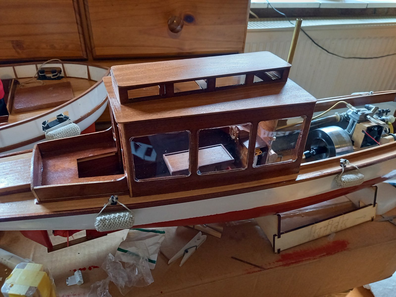

Pokkebootje heeft, na héél lang wachten en treuzelen van mijn kant EINDELIJK haar ruitjes gekregen, en...
dan blijken ze zo glashelder te zijn dat je ze op de foto niet ziet... :( :( :(
Je ziet de randjes lijm een beetje (die blijkbaar toch minder glashelder opdroogt dan geadverteerd) en je ziet wat weerspiegeling...
Maar ach... het tocht in elk geval stukken minder daarbinnen, want de kajuitdeur (niet op de foto helaas) sluit nu ook goed middels een magneetje.
Je ziet het wel hoor, er hangt nu stof in de kozijnen :hammer:
Dan zou je ze verzonken moeten lijmen, ofwel een sponningkje er in, maar dat is ook nogal wat werk.

Moin, moin. Wat is dat dan voor nifty 'glaskit'?
Toch geen 'canopy glue'? Want dat is water oplosbaar... 't brak mijn klomp bij de grote vliegtuigpoetstest. Kuche, kuche ahum...
Komen nog messing 'kozijnen' omheen? Dan zie je het niet meer.
Overigens... eerste blikken gaan naar de motor natuurlijk!
Boot-puller en crowd-puller! Dubbelfunctie...
Gr Bas
Er liggen heel dunne balkjes (1 x 1 mm) achter de ruitjes, maar die kunnen uiteraard niet de rondingen in de hoeken volgen.
De bedoeling is dat je aan de buitenkant de sponningen afwerkt met 1mm rondsnoer uit plastic maar dat is een heel ingewikkeld klusje wat Krick omschrijft met "hele dunne CA lijm die je met een speld aanbrengt.
Daar begin ik niet aan...
Het heet "Micro Kristal Klear", en het lijkt nogal op ZAP Canopy glue, behalve dat het wat dikker is (ongeveer zo dik als witte houtlijm).
Volgens de beschrijving is het zolang het nat is min of meer water-oplosbaar (nog niet uitgehardde overtollige lijm met een natte doek wegvegen) maar eenmaal uitgehard zou het waterbestendig moeten zijn volgens het label.
Zou geschikt moeten zijn om min of meer kleine ruitjes of lenzen uit puur lijm te kunnen gieten, maar dat heb ik nog niet geprobeerd.
Ik weet ook niet hoe dat moet, want het zou eigenlijk alle "onverlijmbare" materialen moeten verlijmen (net als Canopy Glue) dus ik zou niet weten welk materiaal je als mal voor zulke lensjes zou moeten gebruiken, dat vermeldt het etiketje niet.
Ben ook niet zo overtuigd van of het in gietvorm mooi vlak trekt...
Het droogt véél sneller dan ZAP Canopy glue, maar het zit in een ontzettend onhandig potje, zonder doseertuitje of wat dan ook. Was een hoop gepiel met tandestokertjes en lastig om mooi gedoseerd aan te brengen.
Nog geen plannen vanwege "teveel werk" (lees: Ik weet niet hoe dat moet... :p).
Maar wie weet...
Was in ieder geval NIET van plan om er gordijntjes achter te hangen, of allerlei "gezellige" dingetjes in die kajuit te zetten.
Mischien dat er een koffiemok en thermosfles op tafel komen te staan maar meer ook niet...
Bekijk bijlage 572737
Sorry Bert,
Het is voor jou inmiddels mosterd na de maaltijd, maar ik heb het destijds zo gedaan (post 143).
Ik moet wel eerlijk toegeven dat dat ook nog een heel werkje was.
Groet, Bert
:D hoef je geen sorry voor te zeggen hoor... ;) maar inderdaad, de procedure die jij daar beschrijft is min of meer identiek aan wat ik van de bouwbeschrijving van Krick begreep.
En daar zag ik geen brood in: Ik kan een heleboel maar geduld en langdurig precisiewerk en micro-pielen met spelden en CA lijm.... Dat gaat bij mij geheid fout, of ik hou er halverwege mee op omdat ik het helemaal beu ben...
In dat opzicht ben ik gewoon géén schaalbouwer. Vandaar dat het ook nogal even geduurd heeft, want het zetje wat ik nodig had was dit: Ramen lijmen | ModelbouwForum.nl en dan met name post #6 :D :D :D
