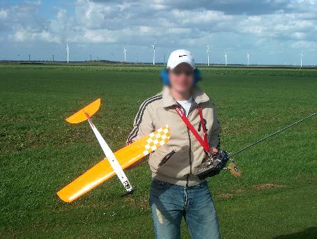

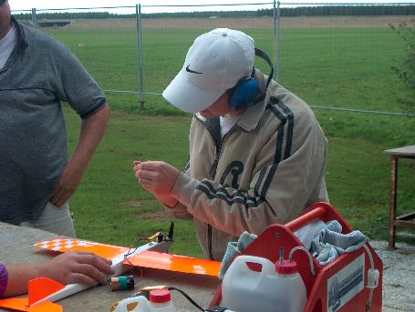

Niet de meest geweldige foto's van mij... :s Wel voorzien van een gehoorbeschermer tegen het gejank van het Coxje... :)
Nou heb ik geen ervaring met die coxjes, maar is dat zo'n herrie dat je gehoorbeschermers moet dragen? 8O
grt.
Tja, moeilijke vraag. Vond het starten op zolder vanmiddag wel even luid genoeg voor een dagje. ;) Maar ik loop er toch een stukje naast richting het veld. Doe je pakweg 30 seconden over? Maar is toch niet echt prettig. Mijn MVVS 2,5GFR met achter uitlaat schreeuwt het ook dusdanig uit dat mijn oren serieus een *tuut* geluid produceren nadat ik ermee naar het veld gelopen ben. Lijkt me toch niet helemaal goed voor je...
Idd, dan kun je beter van die dingen dragen.

Vond die foto niet helemaal cosmetisch verantwoord dus ben er even met Photosoep overheen gegaan... ;)
