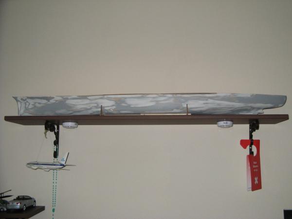

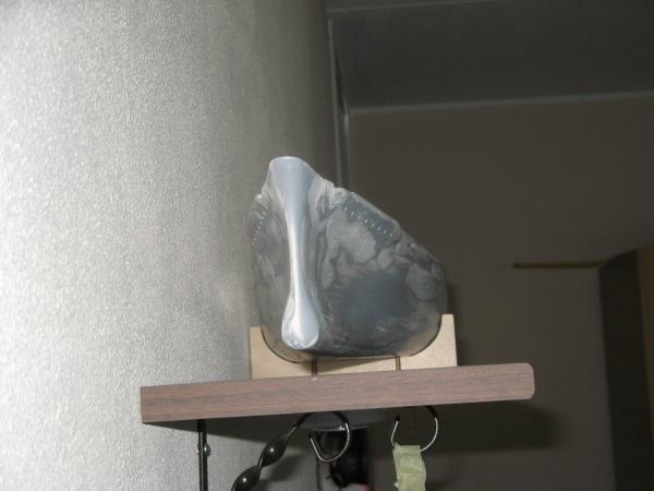

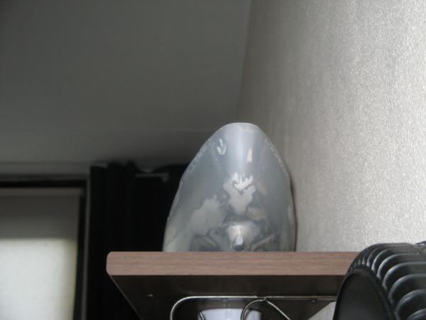

full
full
full
loop wat achter met de romp voorderest is alles oke
