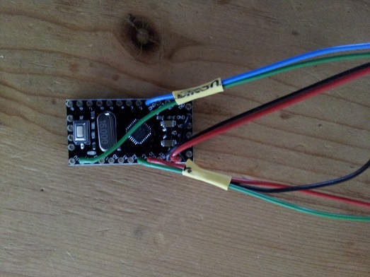

Eerst programmeerden we de Arduino's via de ICSP aansluitingen. Daarmee wis je de bootlaoder en start het programma meteen op. Bij een Nano -de iets grotere broer van de door ons gebruikte Pro Mini zit daarvoor een 6 polige box connector op de print:
Bij de Pro Mini zitten deze aansluitingen tussen de andere verstopt en zou je dus een extra connector met draadjes aan het ding moeten hangen. Ook introduceert het gebruik van een insteekvoetje voor de signaalverbindingen tijdens normaal gebruik een extra mogelijkheid tot storing. Vandaar dat deze verbindingen meteen aan de Pro Mini zitten gesoldeerd:

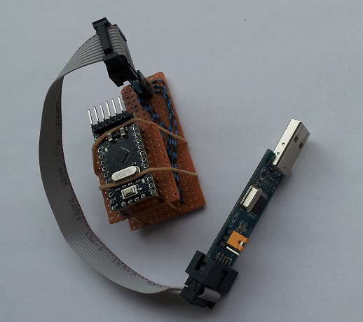

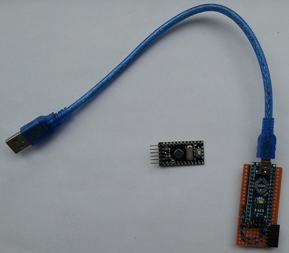

De Pro Mini heeft geen, zoals de Nano, op de print gebouwde ISP chip, dus lenen we dat deel van de schakeling van een Nano waarvan de processor het loodje had gelegd ( nog zo'n reden om geen voetjes te gebruiken, een keer verkeerd om prikken, kassa! Gelukkig deed de ISP chip het nog wel:
Minus de processor en met een ISP uitgang:
En de Pro Mini aangesloten op deze combinatie (zo gaan we dus de expo waarde trimmen tot deze aan de eisen voldoet):

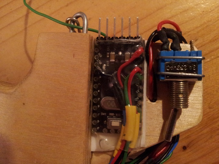

Hier met de programmeeradaptor aangesloten:

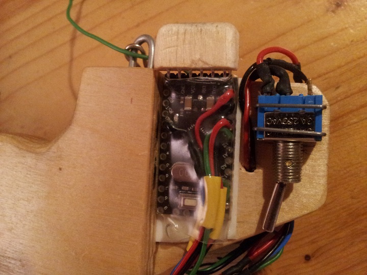

Alleen zitten hier van die uitstekende -breekbare- pennetjes (en vooral NIET kortsluiten):
Daarom een blokje balsa -geimpregneerd met cyano voor de stevigte en het goed klemmen op die pennen- als bescherming:
