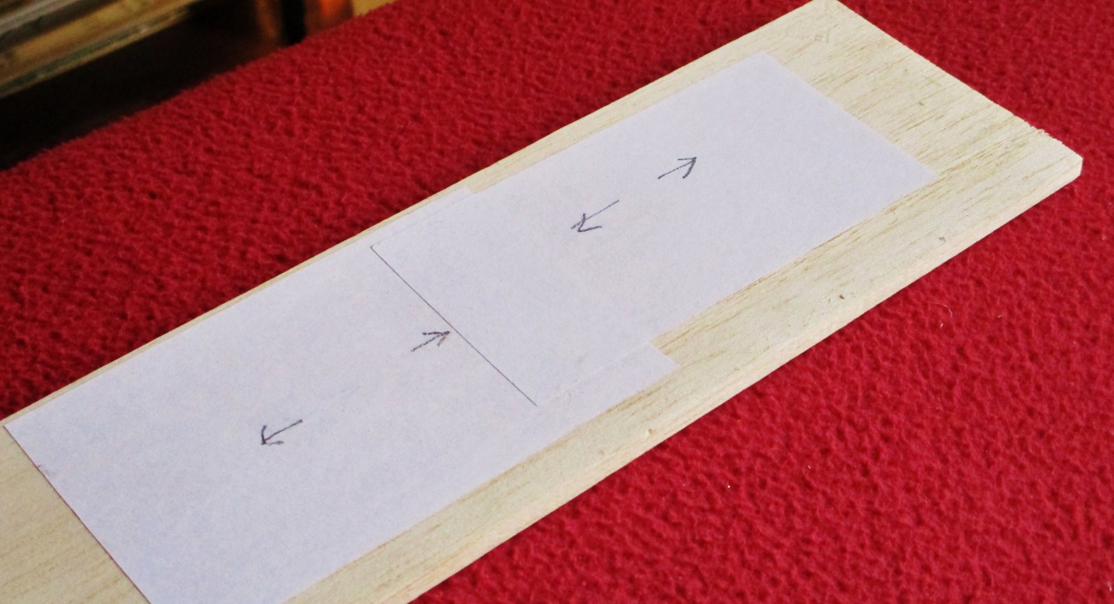

    Gezien ik nog nooit met het wit kraftpapier gewerkt heb acht ik het geen overbodige luxe wat proefjes te doen.
    Dit om toch enig idee te hebben over de spankracht van dit materiaal.
    Bij wijze van proef heb ik de mislukte (nu overbodige) flap bespannen.
    Het resultaat was redelijk bevredigend.
    Toch gemerkt dat er wel rekening moet gehouden worden met de spankracht.
    Voor flaps en ailerons zou dit wel eens problematisch kunnen worden.
    Daarom heb ik besloten alvorens het papier aan te brengen op deze onderdelen het papier te bevochtigen en even laten drogen.
    Dit om de spankracht te halveren.
    Daarom nog wat proeven op een gewoon plankje van 5mm.
    Ze heb je een beter inzicht over wat me te doen staat.
    Kort samengevat "beter voorkomen dan genezen".

    Heb je al resultaat van je proef ? Denk dat je vlakke delen aan beide zijden tegelijk moet bespannen
    Ik twijfel ook erg om het wit craft papier te gebruiken op mijn romp, nu is alles mooi recht, ben bang voor torsie.

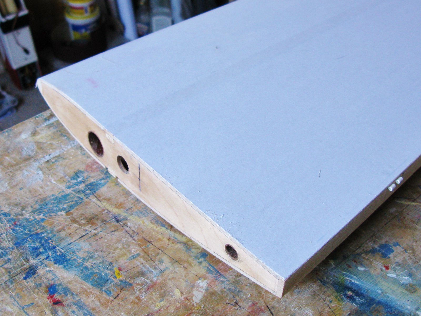

    Ondertussen zijn mijn ailerons en flaps reeds bespannen en geverfd.
    Resultaat bevredigend.
    Ik moet wel toegeven dat de witte kraft zich moeilijker laat bewerken dan de bruine kraft.
    Voor je er mee aan de slag gaat doe je best wat proeven op een gewone plank hout.
    Kwestie ven het juiste fingerspitsengevoel te ontwikkelen.
    Dit is met het gewoon Japans papier niet anders.
    Elk materiaal heeft zijn aparte aanpak.

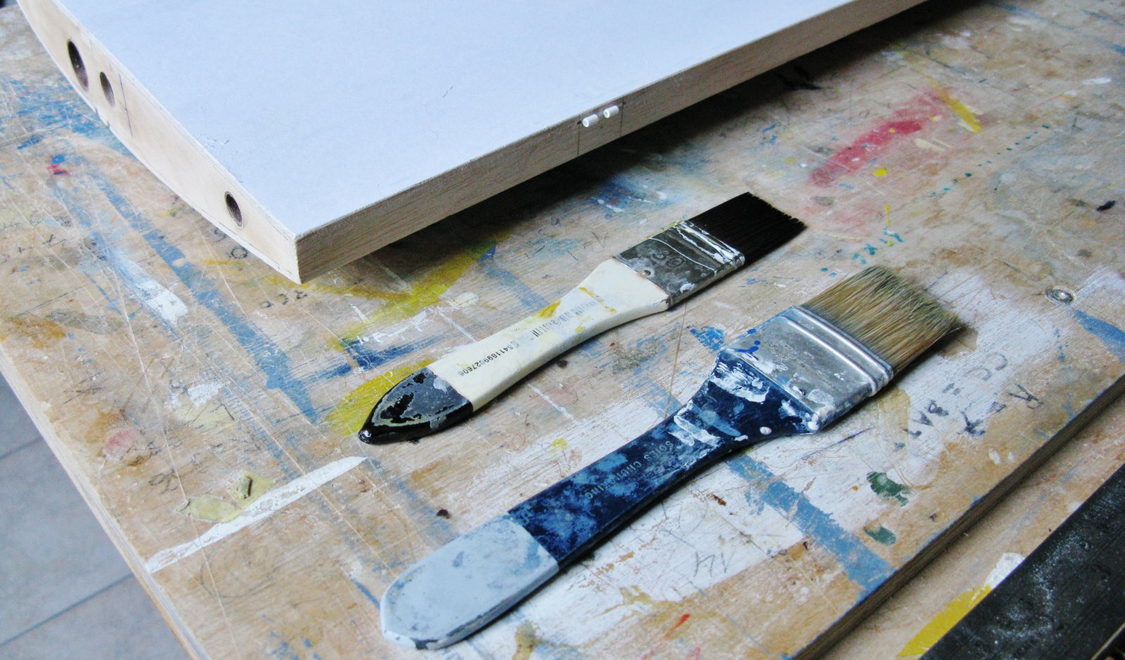

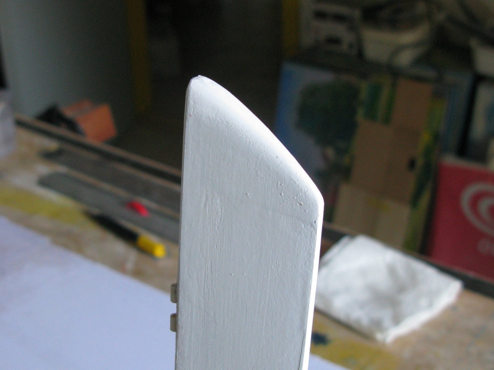

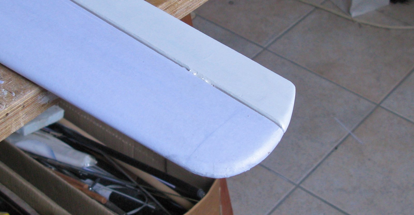

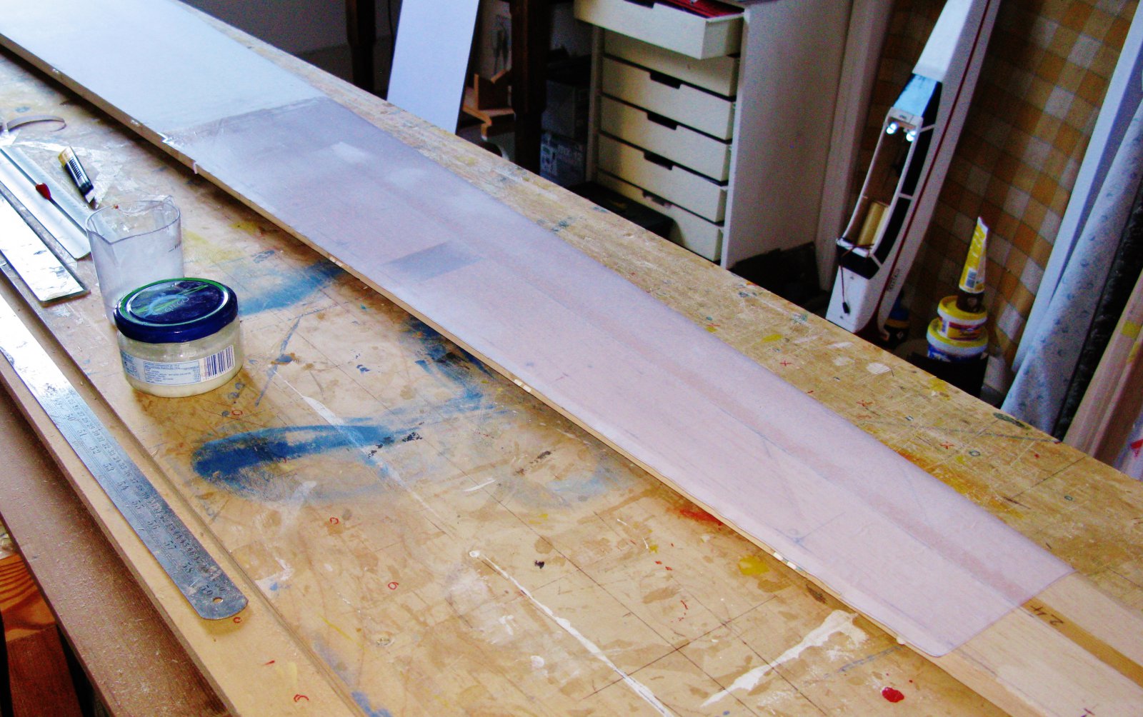

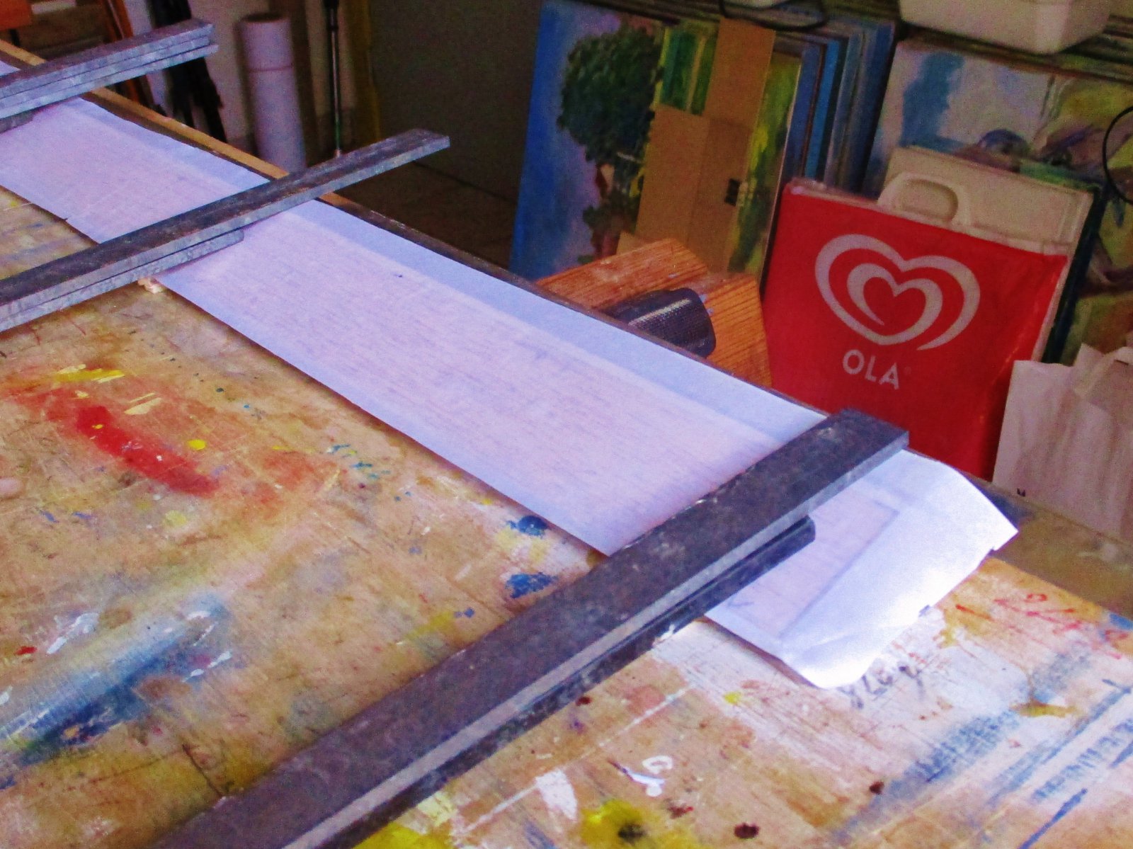

    Mijn rolroeren en flaps zijn klaar.
    Moet nog wel een schuurbeurt krijgen.
    Na nog een proef op een stuk triplex ben ik gestart met het bespannen met de vleugels.
    Het blijft wat zoeken en doen maar het begint te lukken.
    Ik doe het in drie delen.
    Een stuk full span is moeilijk.
    Het is een kwestie van de juiste werkvolgorde.
    Eerst de coupon rijkelijk vochtig maken.
    Vervolgens lijm aanbrengen op het werkstuk en de coupon plaatsen.
    Met een zacht en vochtig penseel de blaasjes uitstrijken.
    Lukt voorlopig aardig.
    Resultaat blijkt vrij gaaf.
    Nadien zal gans het werkstuk een laagje EZE DOPE krijgen.
    Dan nog een laag verdunde plamuur op waterbasis.
    Uitschuren en verven met water gedragen witte Satin verf.
    Ik zie het zitten.
    ISOLA2, Berrie en serge pot vinden dit leuk.

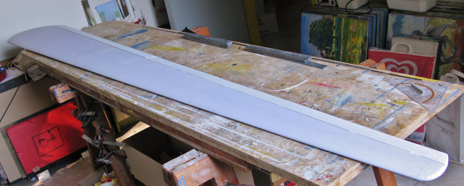

    Al één vleugelhelft bespannen.
    Nu nog een laagje EZE DOPE plus een laag verdunde plamuur, schuren en verven

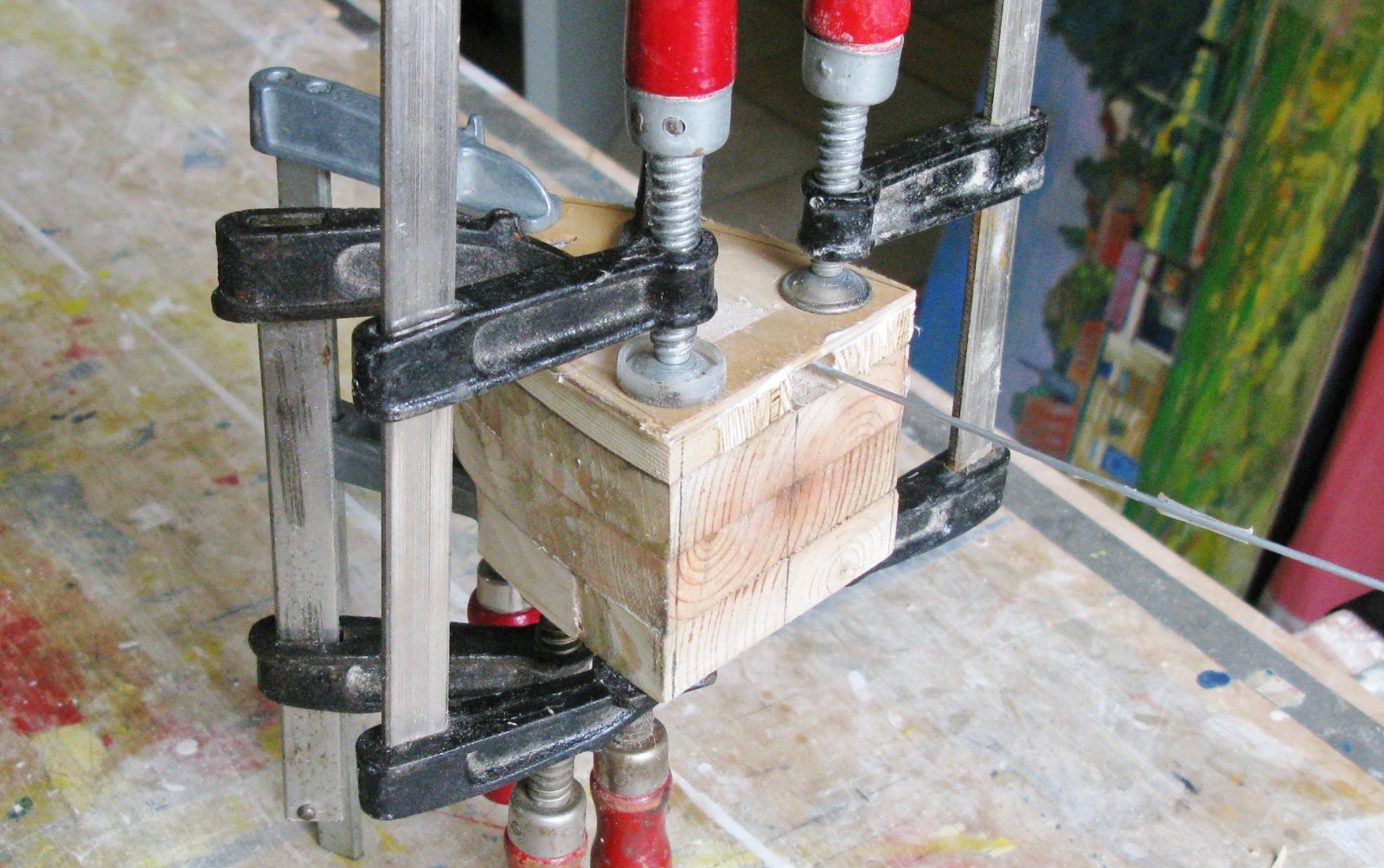

    Nu de vleugel zijn bekomst gehad heeft zal ik mijn aandacht vestigen op de romp.
    Ik begin bij de neus.

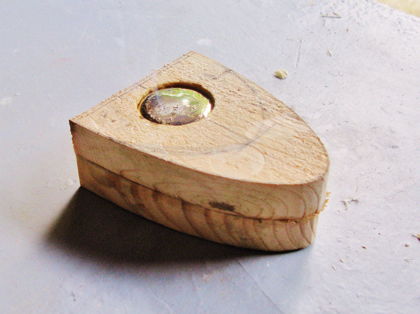

    Deze bestaat uit enkele stukken hout (afkomstig van een pallet).
    Zo zie je dat veel voor recyclage vatbaar is.
    Er worden eerst een paar stukken voor gezaagd en geschuurd.en nadien op elkaar gelijmd.
    In de wetenschap dat er zo veel mogelijk gewicht in de neus geïmplementeerd wordt boor ik de nodige ballast gaten.
    Nadien wat lood smelten.
    En in de boring gieten.
    Vergt een voorzichtige aanpak.
    Huibert, ISOLA2, serge pot en 1 andere persoon vinden dit leuk.

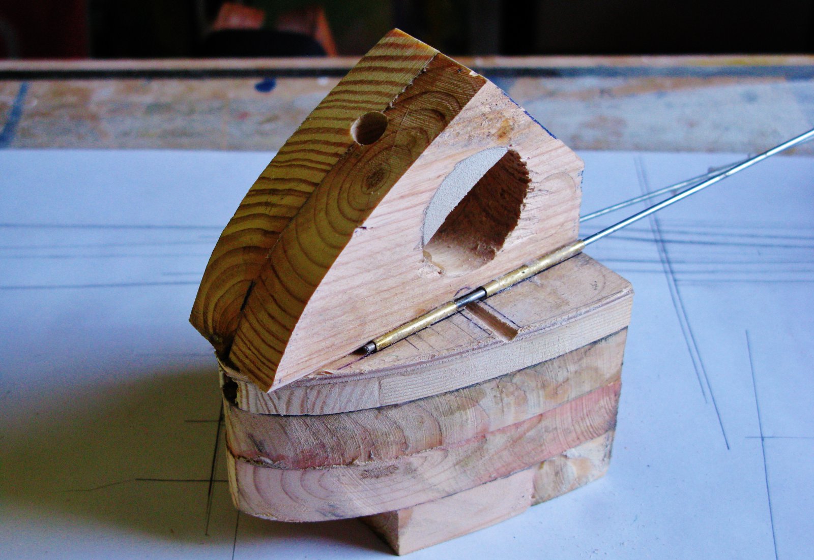

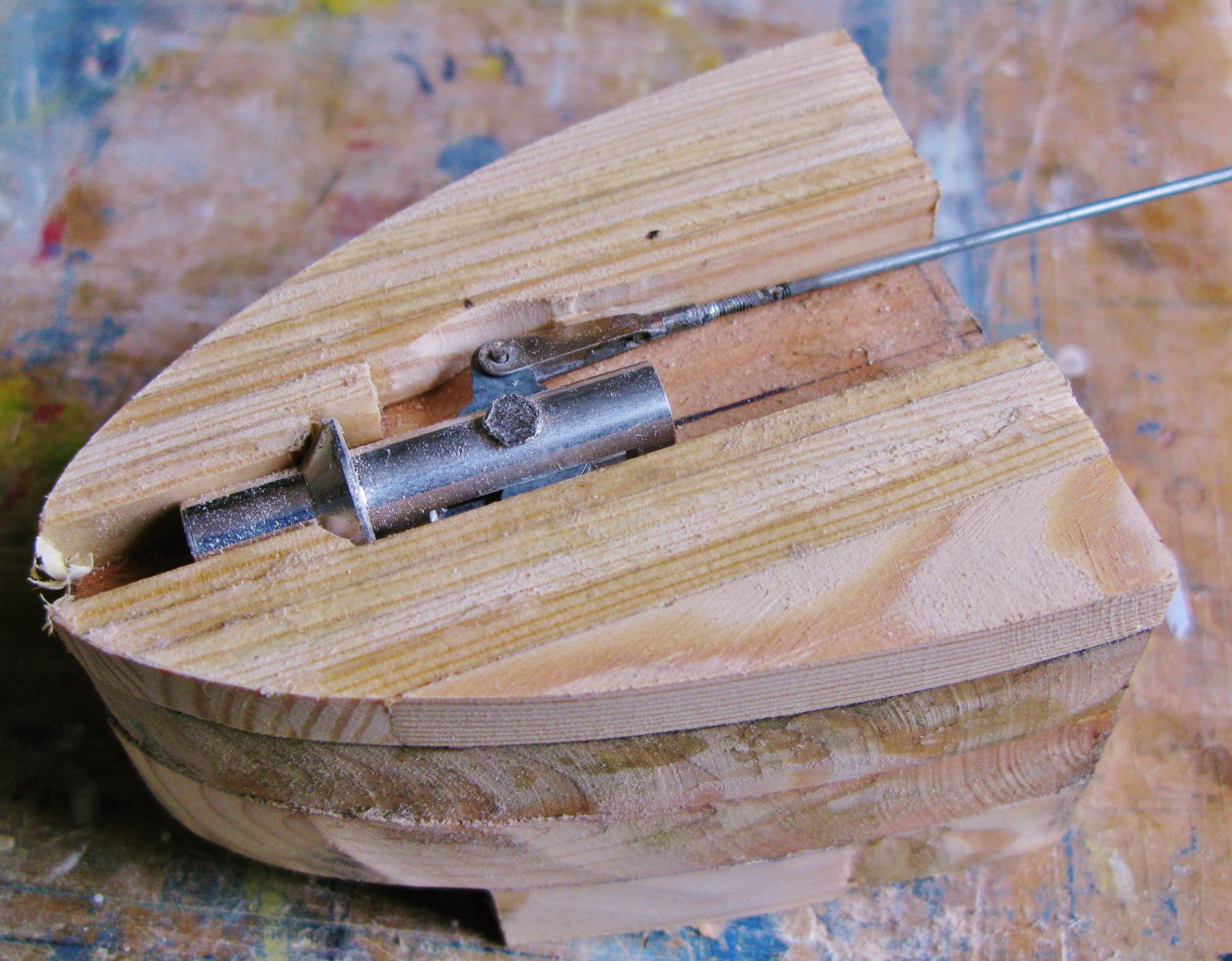

    Implementatie van sleephaak.
    Bout en moer uit sleepkoppeling verwijderd en gewoon vervangen door een spijker van diam. 3mm.
    Een gaatje van 2 mm voorboren en spijker er in.
    Zo zit de boel muurvast.
    En nu een deksel van 3mm aviationtriplex er op gelijmd.
    Verdere opbouw volgt.
    ISOLA2 vindt dit leuk.

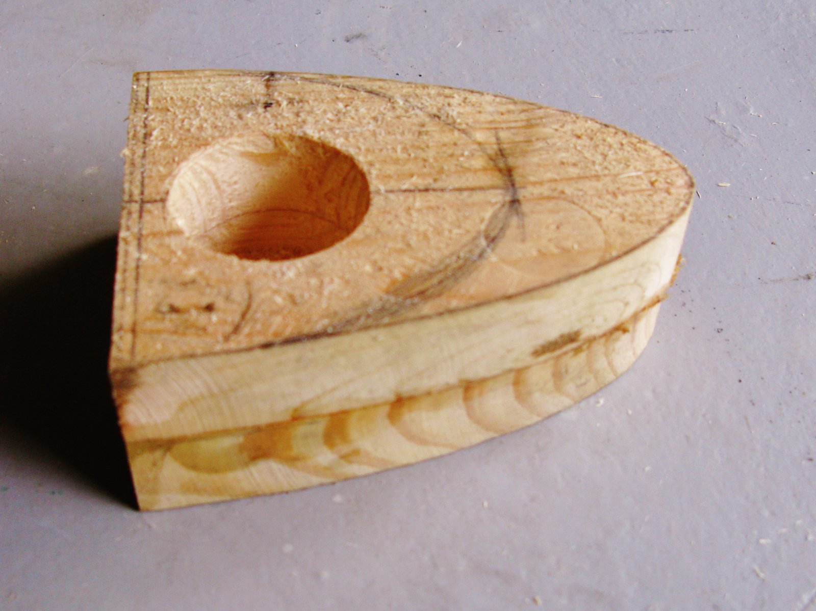

    Terug twee delen uit palethout gezaagd, een gat in geboord.
    Dit gat wordt niet opgevuld met lood.
    Kan later via externe weg gebeuren tijdens het finetunen.
    Provisoir wordt er een alternatief aangebracht voor moest later de koppeling begeven.
    Het is een preventieve maatregel die voor 99 % nooit aan de orde zal zijn.
    Nu, baat het niet dan schaad het niet.
    Eens dit gedaan worden er langs weerzijden een flens van 3mm aviation triplex gelijmd.
    De neusonderdelen worden alvorens rijkelijk van lijm te voorzien eerst bevochtigd om nadien 24 uur te laten uitharden.
    In de neus mag er wat gewicht zitten.
    Hard gaan in de neus bespaart heel wat lood nadien.
    Berrie en ISOLA2 vinden dit leuk.

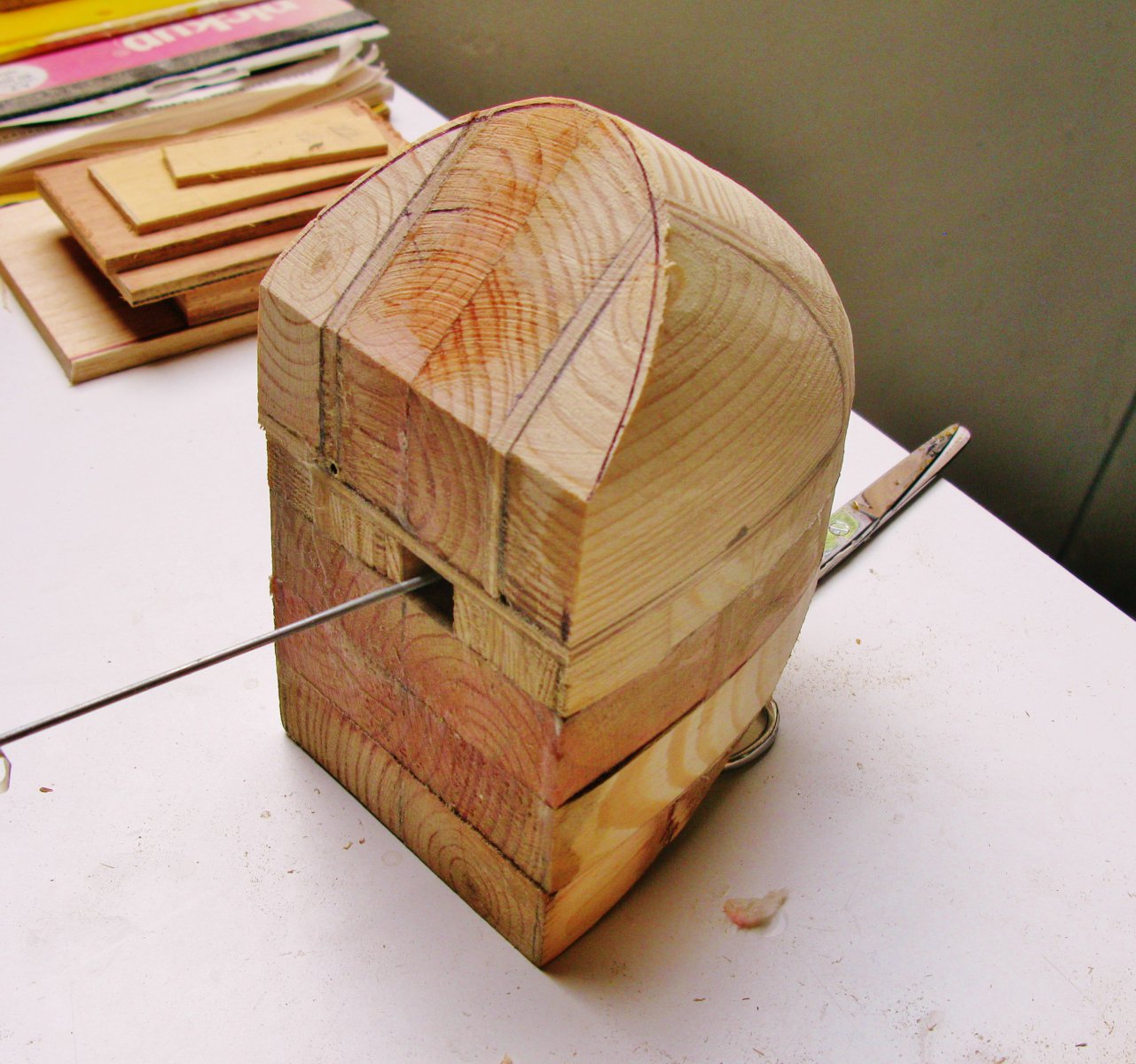

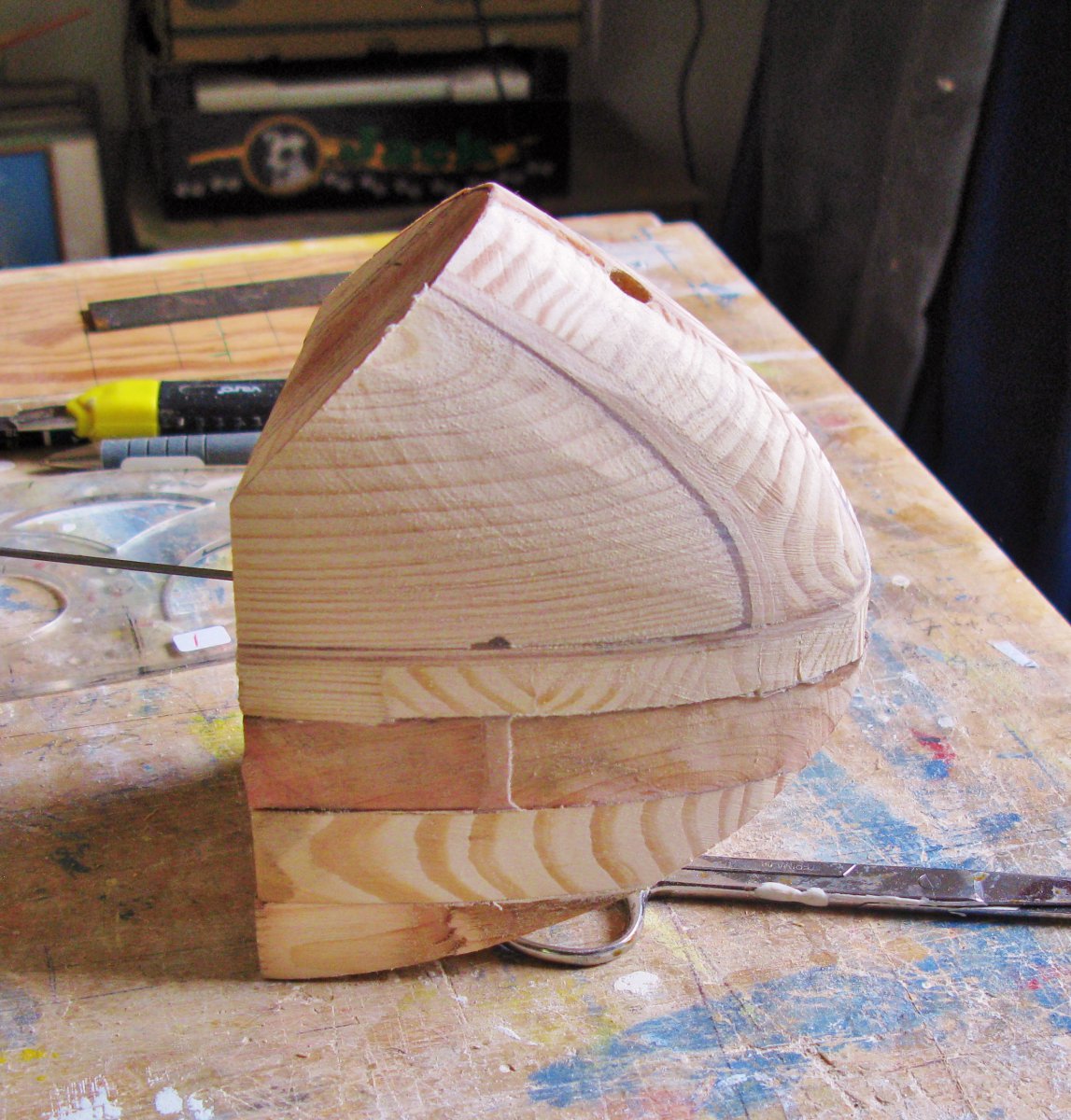

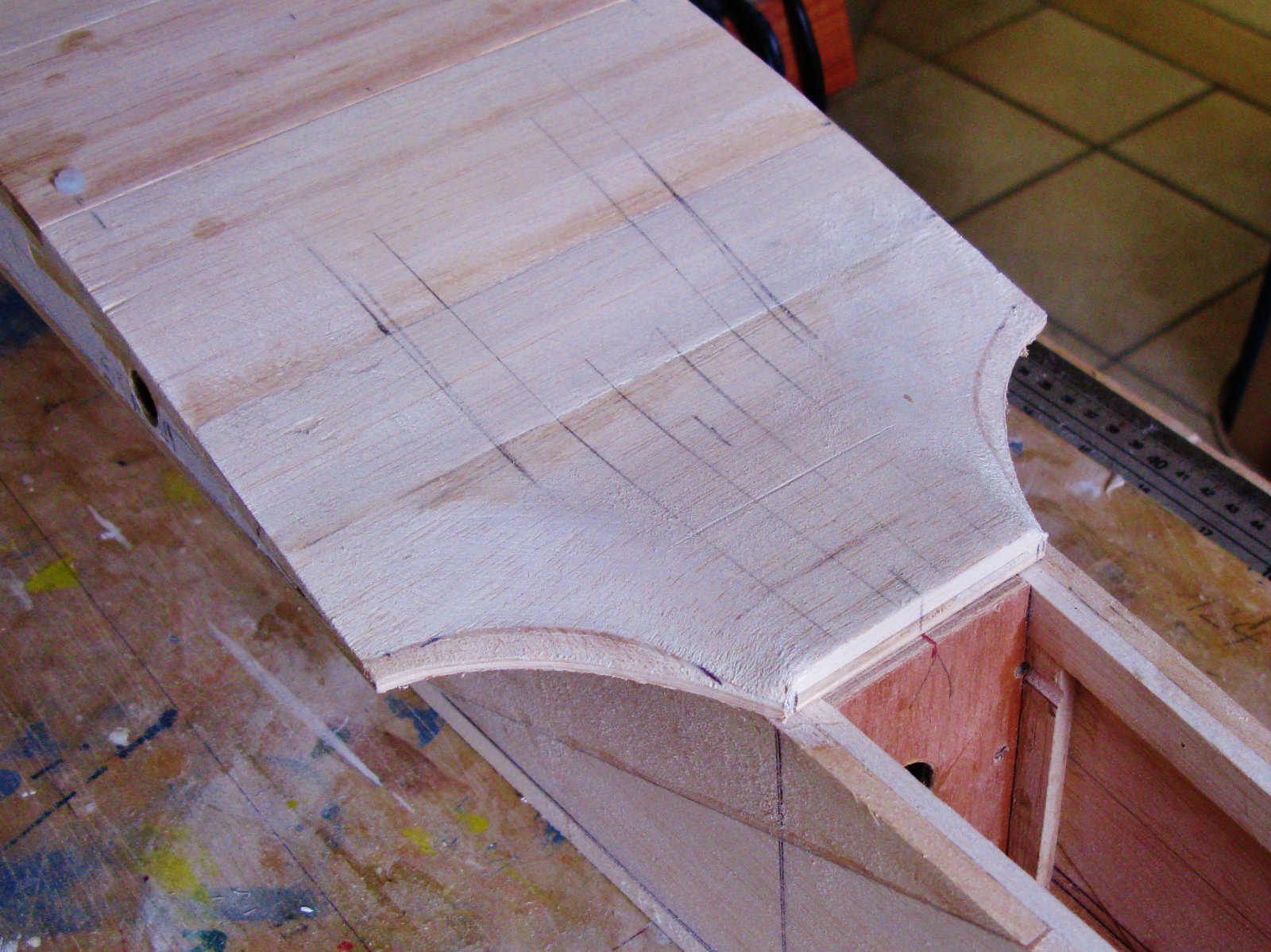

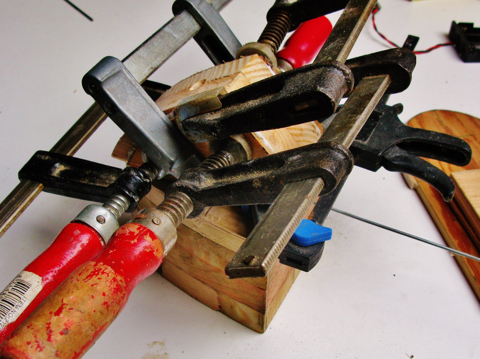

    Eens de houtblokjes gelijmd begint het brute moduleren.
    Ik probeer deze eerste moduleer fase te voltrekken met een zaag en een houtbeitel.
    Dit met de bedoeling om zo weinig mogelijk houtstof te moeten inhaleren.
    Ik heb nog ruim overal een paar mm over.
    Later wordt dit verder gefinetuned.
    Dit in overvloei met de cockpit.

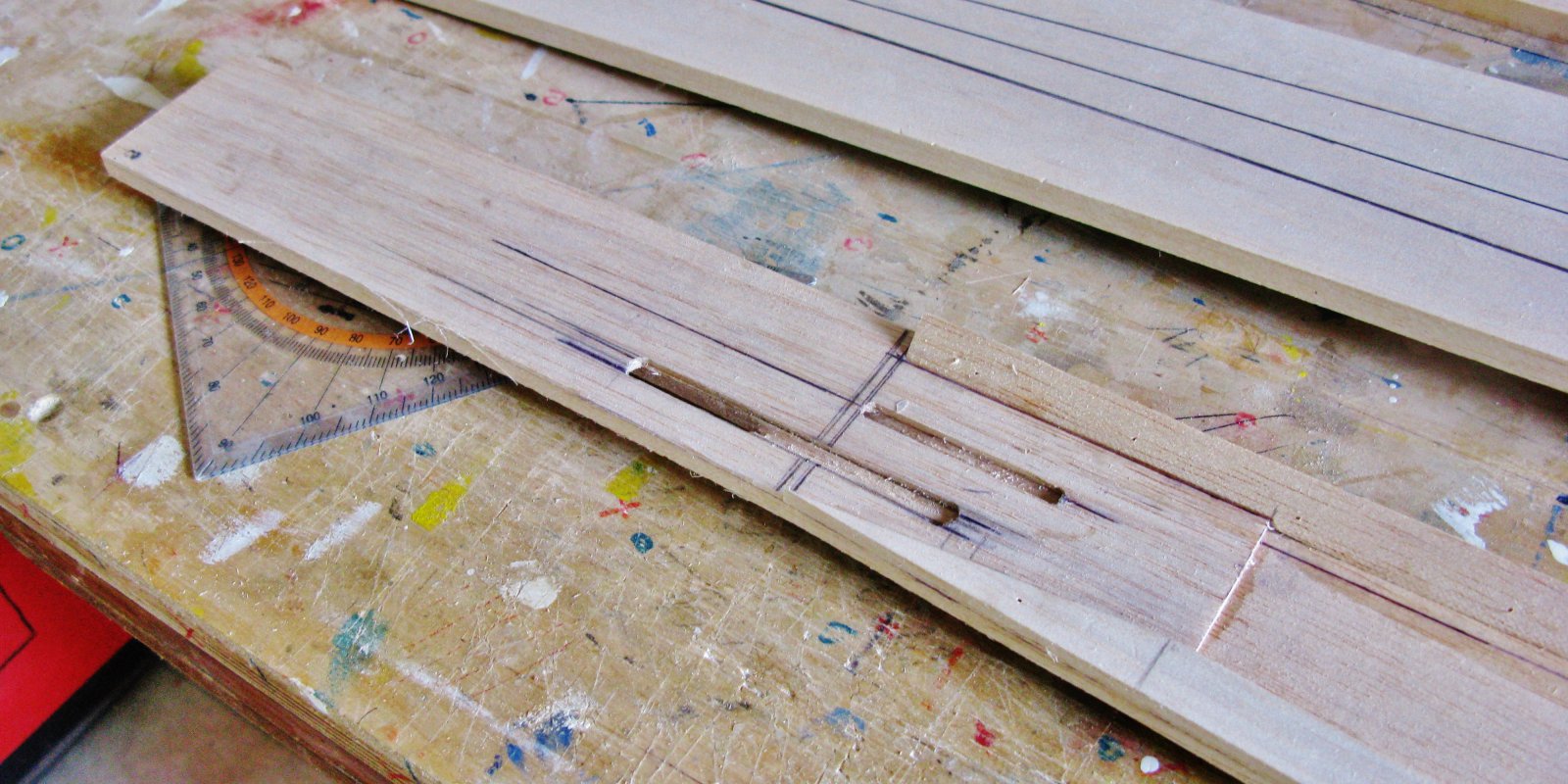

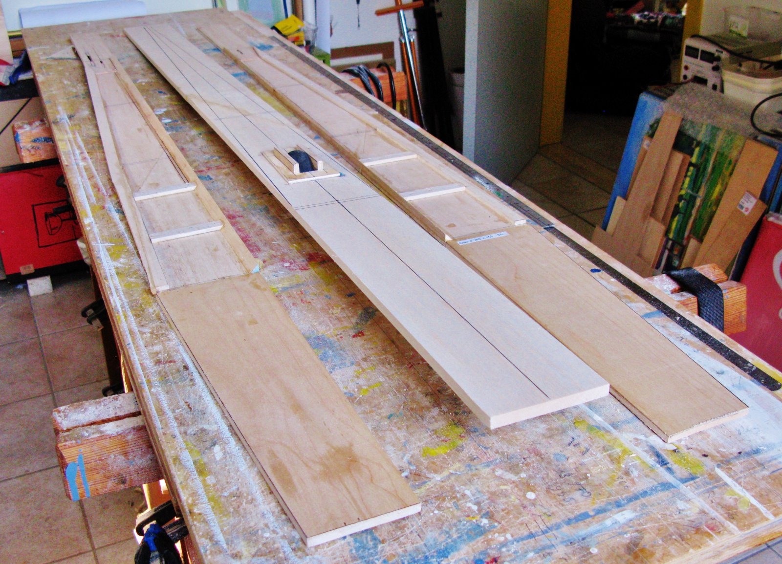

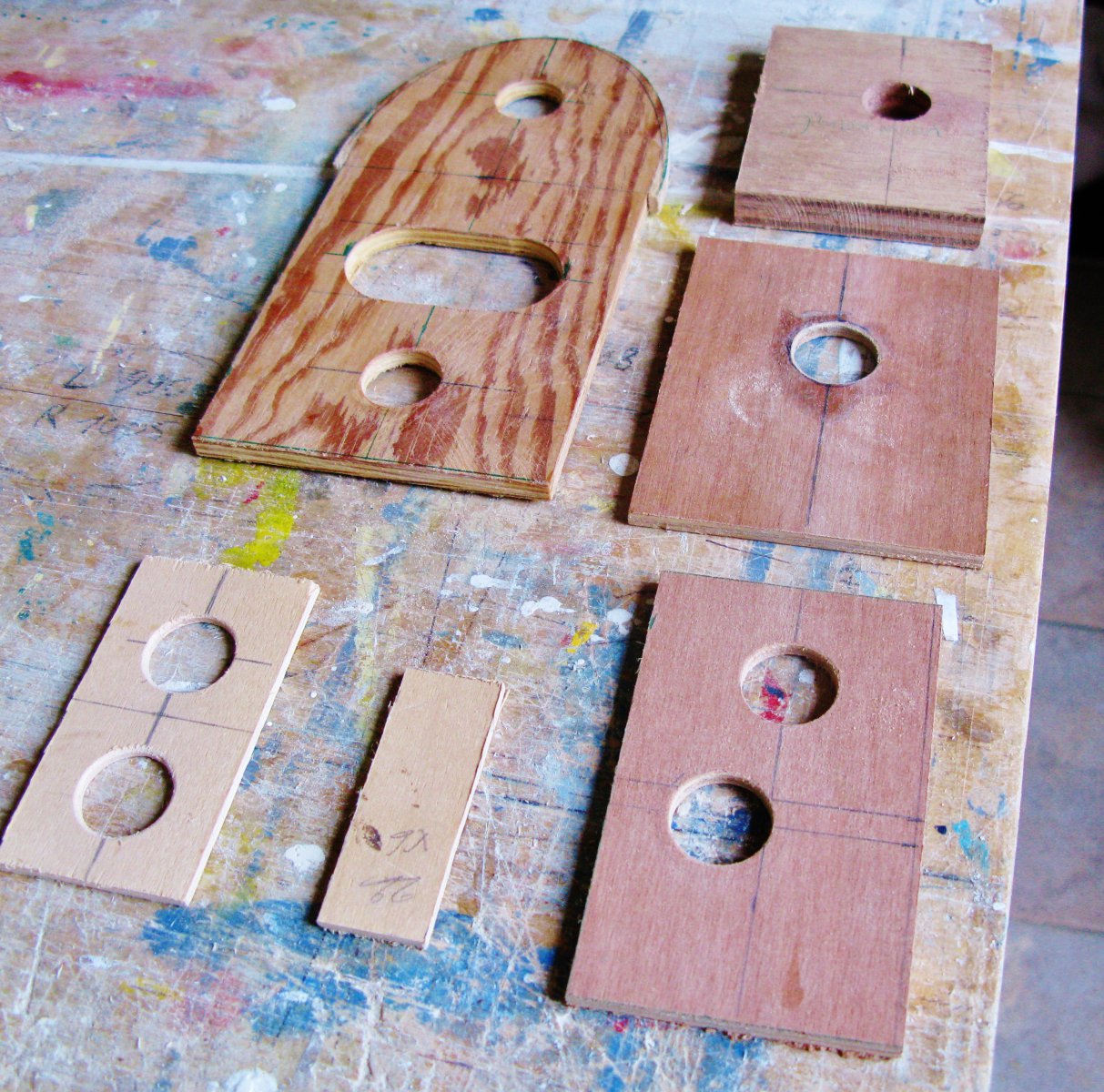

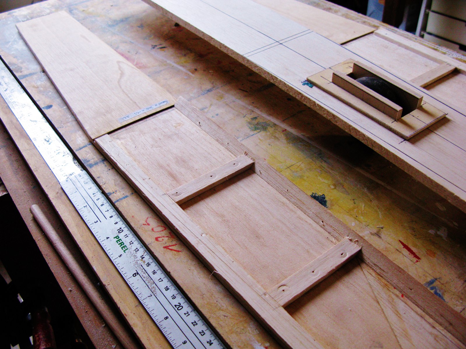

    We doen gewoon verder.
    De zijkanten en bodem worden voorbereid.
    De zijkanten balsa 6 mm en onderkant 10 mm.
    De achterkant van de zij flanken waar de sleuven voor de aansturing komen worden nog extra versterkt met een laagje van 2 mm hard balsa.
    De onderzijde krijgt een driehoeksprofiel om later een mooie ronding mogelijk te maken.
    De bovenzijde een ligger in balsa van 5 op 15 mm.
    De voorkant krijgt een versteviging van 1.5 mm aviation triplex..
    Liggertjes van 5 op 15 mm verstevigen het gedeelte waar de vleugel geïmplementeerd wordt.

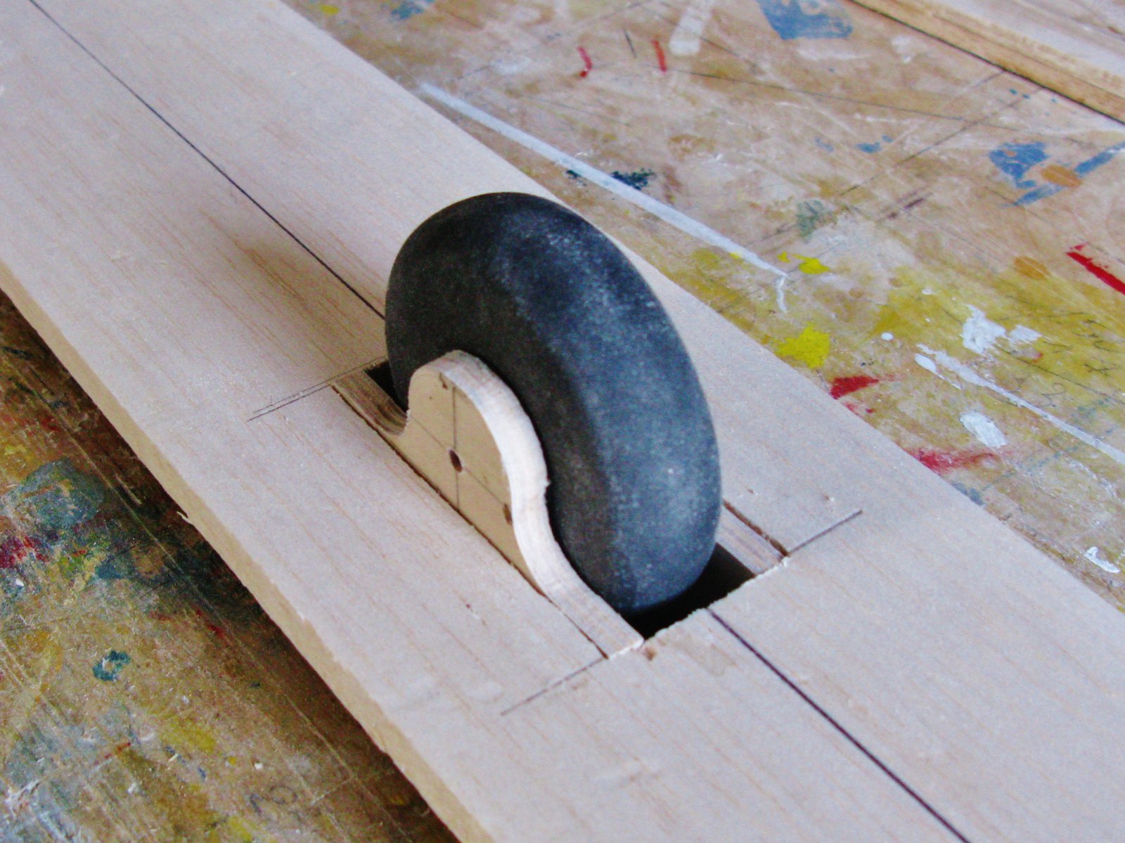

    Ik heb een poos getwijfeld op ik een wiel ging aanbrengen.
    Dus toch een sleuf in de bodem uitgesneden om het landingsgestel in te werken.
    Rond die sleuf (keerzijde) is een versterking van 4 mm beukentriplex aangebracht.
    Op lijm word hierbij niet bezuinigd.
    Ondertussen de tussenspanten uitgewerkt.
    Nog enkele boringen voor de antenne en inkepingen dienen aangebracht te worden.
    Slowley but surely.

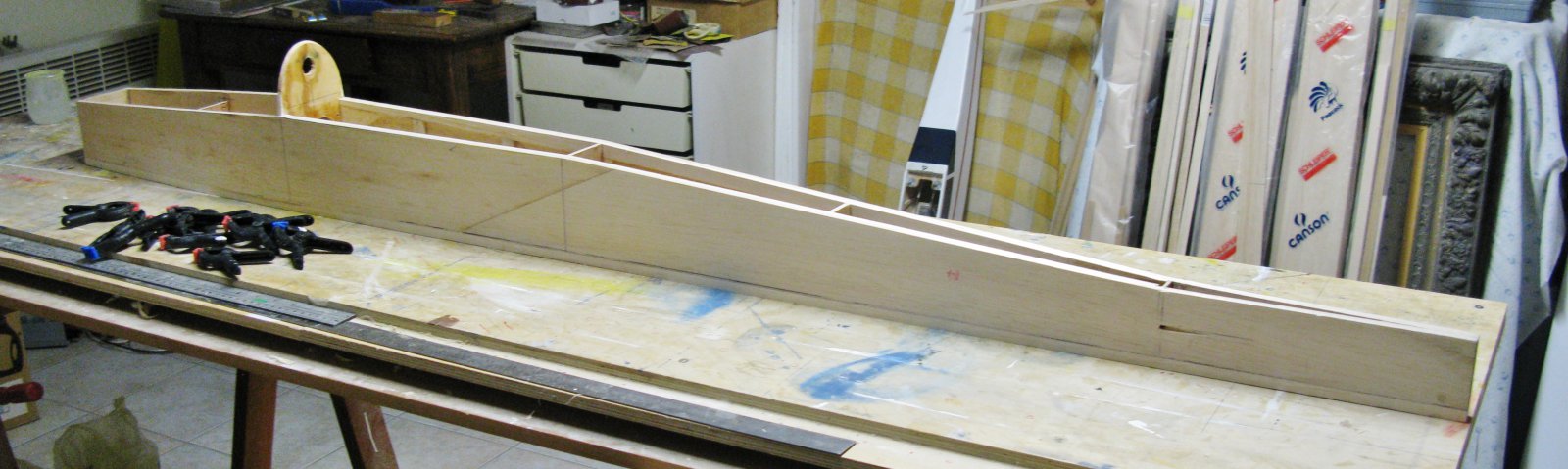

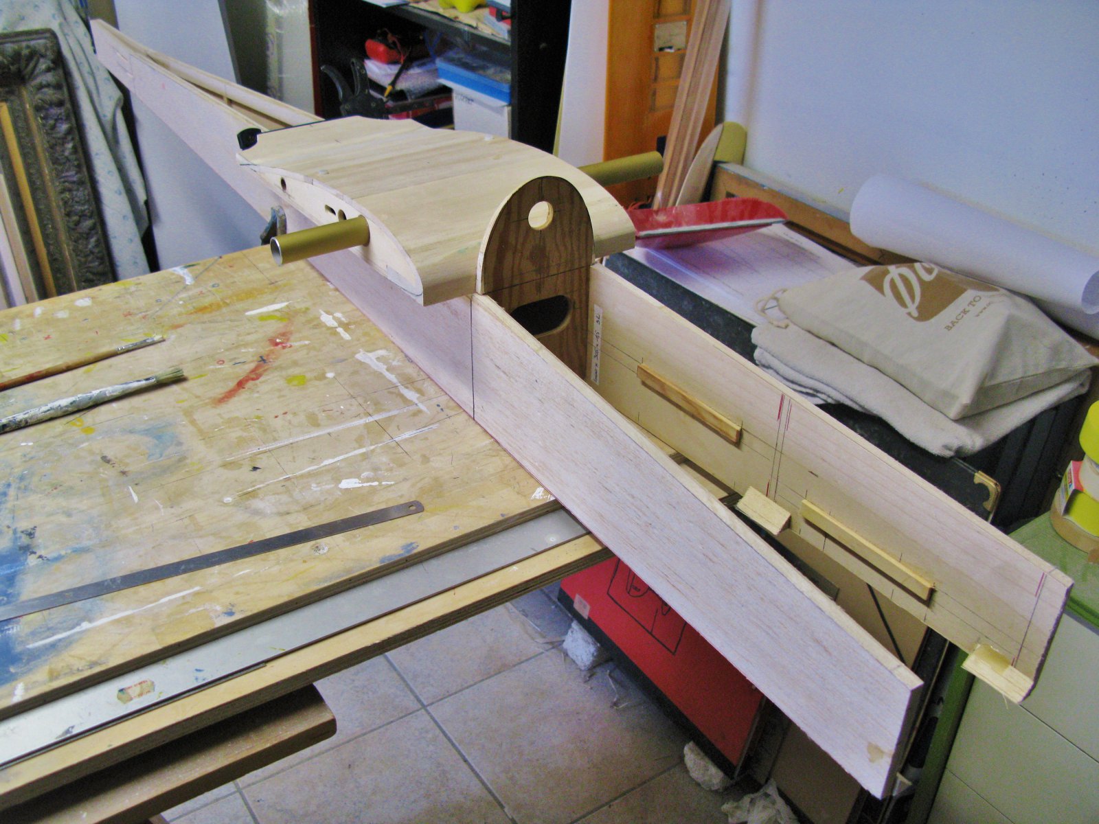

    Stap voor stap alles monteren en uitlijnen.
    Bij wijze van controle het centraal gedeelte aanpassen.
    Voor ik deze fase aangevat heb werden nog enkele boringen in de spanten aangebracht.
    Meer in het bijzonder deze voor de antenne en deze voor de kabels van het richtingsroer.
    Ook de steunpunten voor de servo platines mag ik niet vergeten.
    Iedere ingreep met houtlijm laat ik 24 uur uitharden.
    Een winkelhaak is onontbeerlijk bij het uitlijnen van de rompflanken.
    Het centraal gedeelte zal nadien uitgewerkt worden op maat van de romp.
    Maar dit is voor later.
    serge pot, Berrie, Huibert en 1 andere persoon vinden dit leuk.

    Ruwbouw romp klaar.

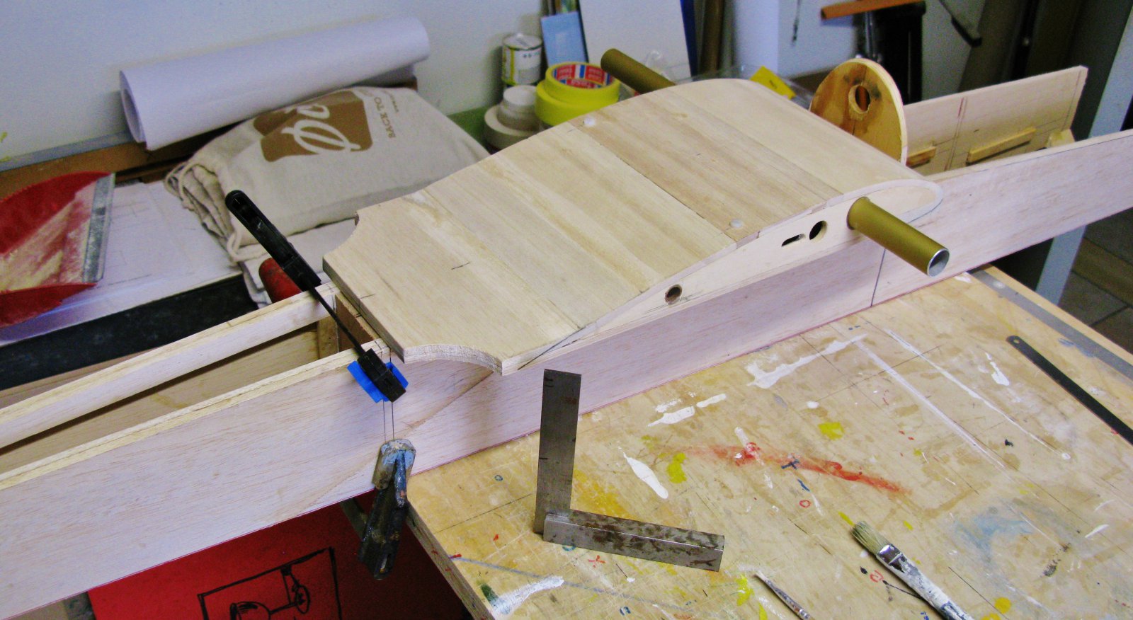

  20. aurectar
    aurectar
    16 dec 2007
    2.463
    Kortrijk
    Het centraal gedeelte wordt aangepast aan de romp.
