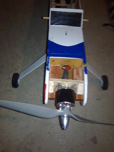

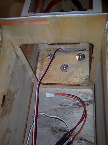

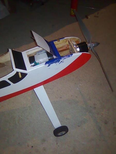

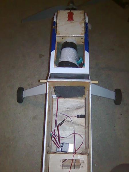

Die van mij is ook klaar!
Wil h'm zo snel mogelijk testen, maar de weergoden staan helaas niet aan onze zijde :(
Ik gok voorlopig op een 4S met 14x8prop (700W), als dit niet voldoet een 5S met 13x6.5 (800W). Beide set-ups draaien aan ~40A
Accu zit er nog met mousse in totdat ik zeker weet of het een 4of 5S accu wordt.
full
Als scharnier heb ik tape gebruikt en een cockpitslotje om het klepje snel en gemakkelijk open en dicht te doen.
full
Whoeps: Don't move!
full

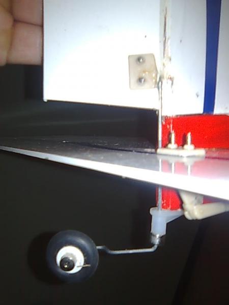

@Balsasniffer:
Welk landingsgestel heb je prrecies voorop gezet? En op welke plek? Hoeveel cm bv? En waar heb je het staartwiel, welk type is dat?
Zit er ook aan te denken zon constructie te maken
Het landingsgestel vooraan is van engel modellbau (gfk en ~17cm hoog) gekocht bij W&W voor 15euries. Heb het net achter het spant dat de tank klemt geplaatst. Hierdoor gaat het toestel niet op z'n neus staan bij een landing op een graspiste.Het staartwiel is van jamara. Onderaan pag. 5 van dit topic gaf ik al wat uitleg, maar deze foto's zeggen veel meer, denk ik.:rolleyes:
