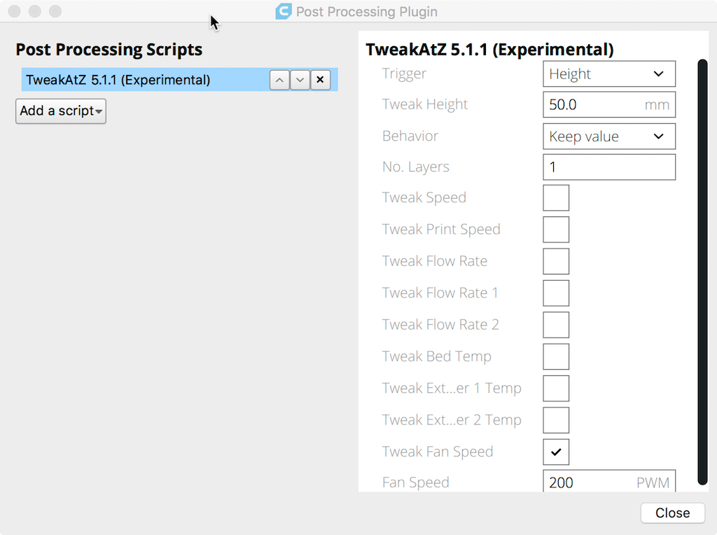

Wat ook kan helpen bij dit soort vormen, is support wel aanzetten echter met een hogere overhang-hoek waarde (>65 graden), zodat de hoeveelheid support minimaal blijft en alleen voor de laatste top-Layers dient.
(van uitgaande dat je het in twee helften print, zoals je hierboven aanduidde)
Op deze wijze zullen de laatste layers ook beter aan elkaar hechten en zal het eindresultaat steviger zijn.
Je kunt ook bij de laatste layers de koeling iets hoger zetten, daar het steeds kleinere oppervlaktes worden, is de koeltijd al snel te kort.
Dit doe je middels de TweakAtZ tool.
Vanaf een hoogte van 50mm, zal de Fan speed op 200 worden gezet en blijft hierop staan tot dat je het weer wijzigt.

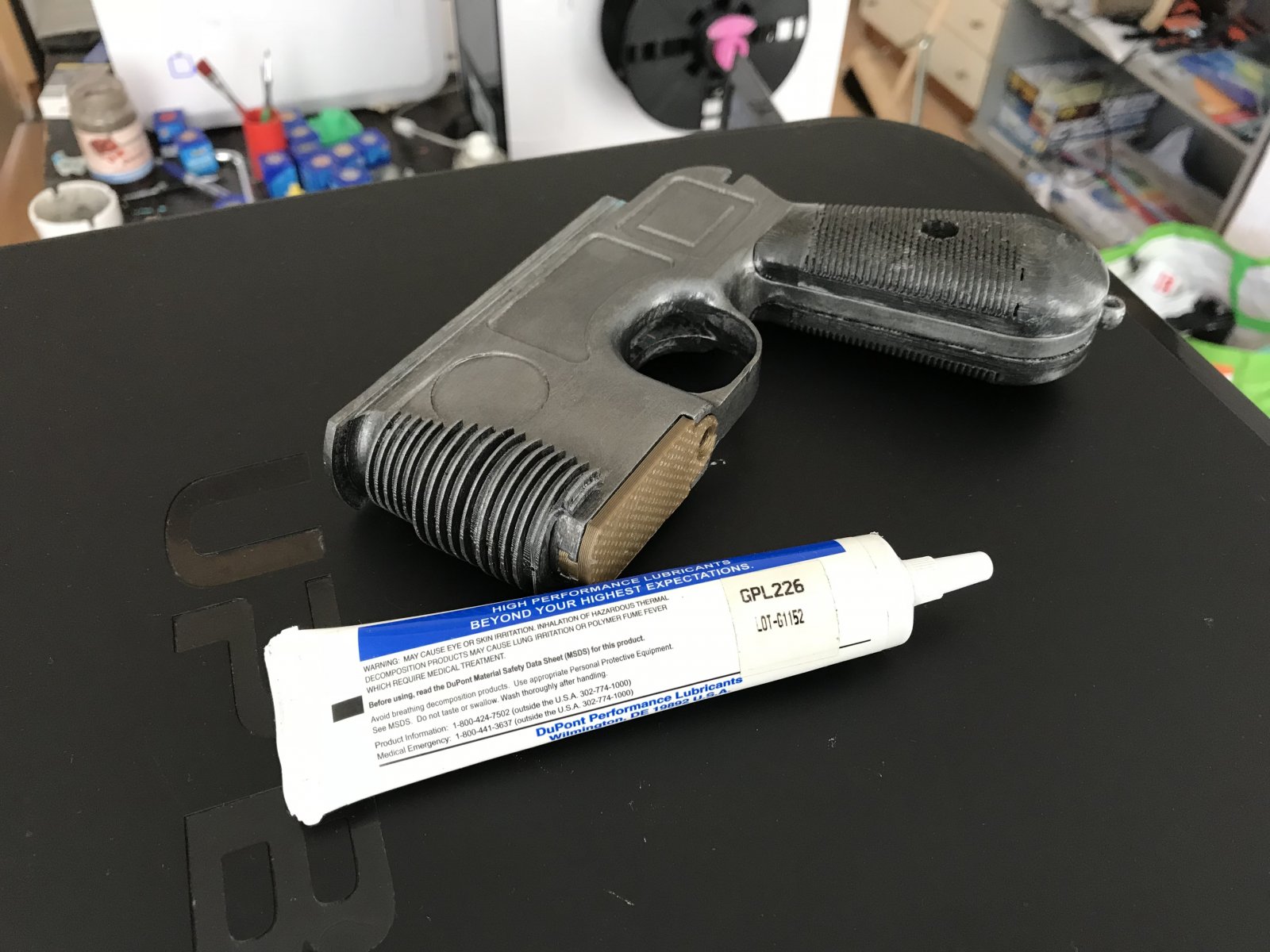

Deze gebruik ik ook nog:
Du pont Krytox GPL226.
Had in het verleden wel veel gezocht op verschillende websites die Lithium vet beschreven
Alleen liep ik in de internet_val dat ik te veel informatie van praktijk gebruikers met 3D printen voor mij kreeg.
Ben dus gewoon naar mijn vaste 3D print shop gegaan,en vroeg aldaar welke Lithium vetten zij gebruikten voor de hobby printers en de professionele printers.
Groet:Robin
