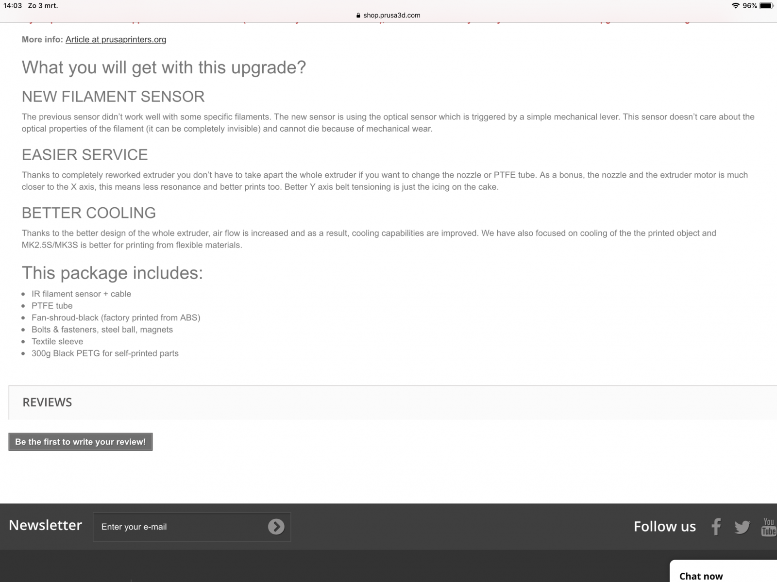

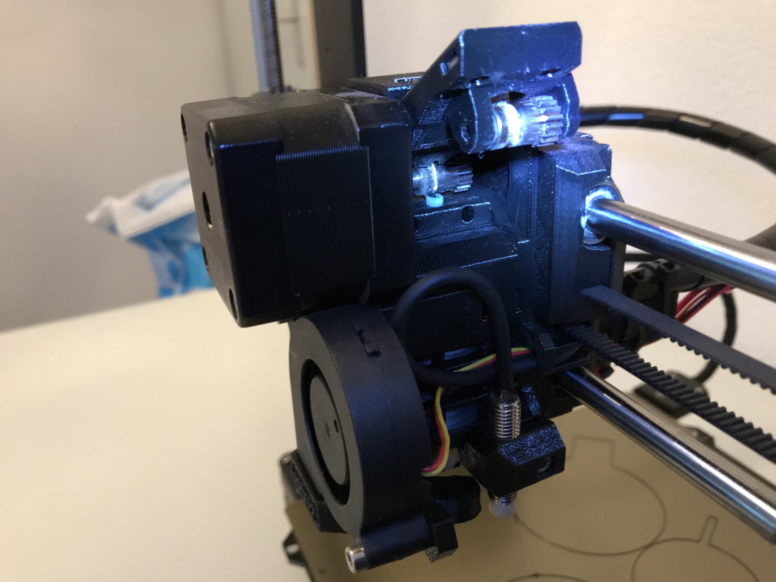

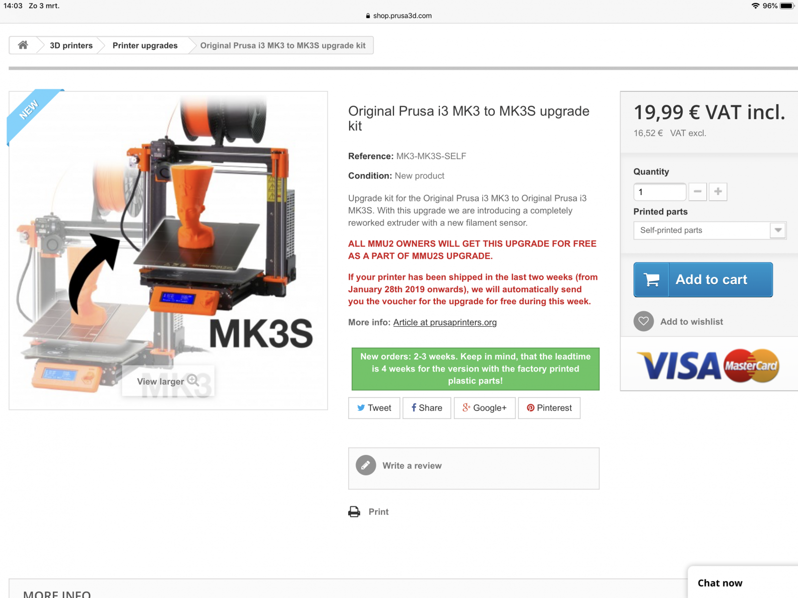

I3MK3 (S)

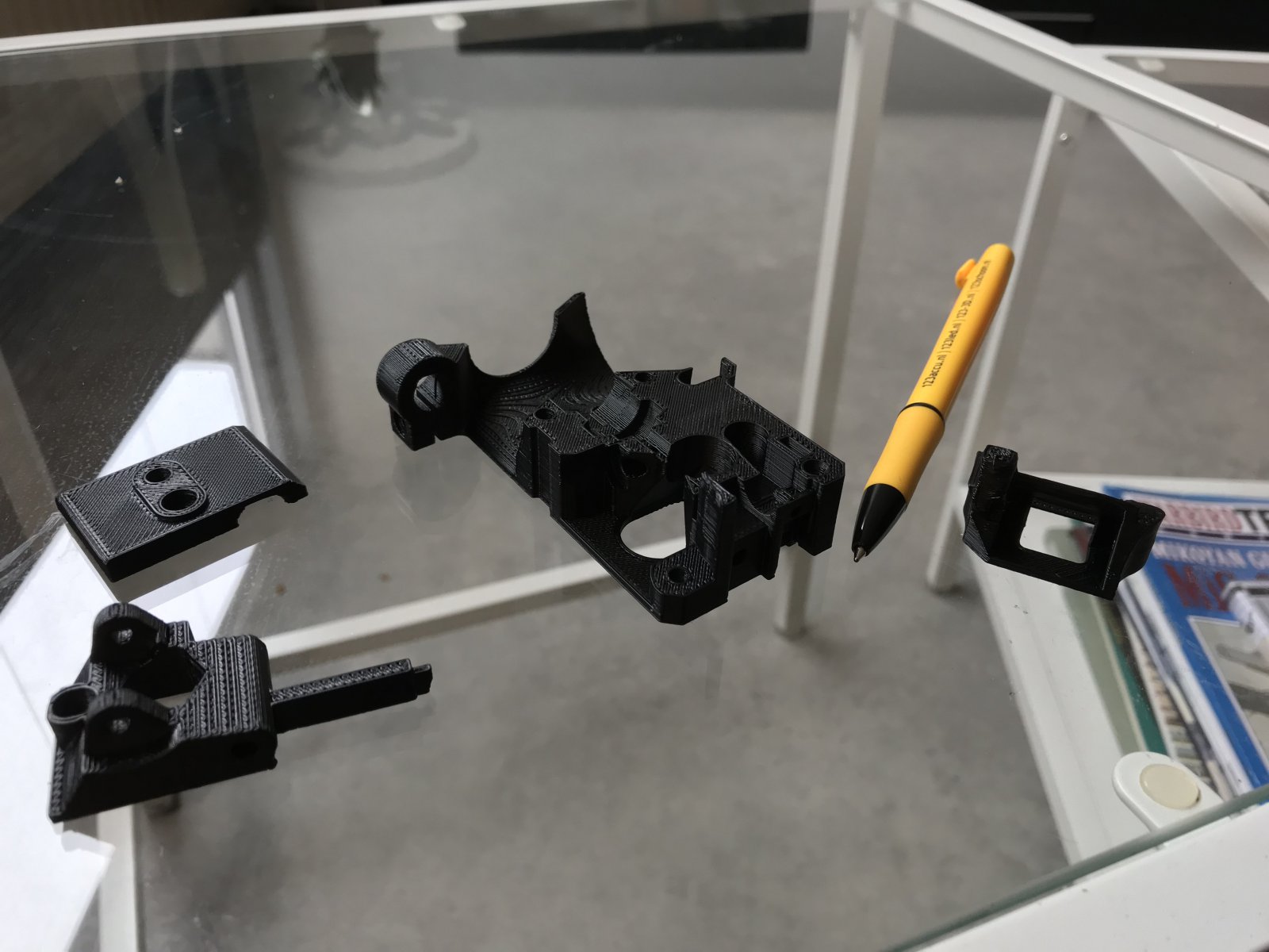

Omdat ik al een aantal weken bezig ben met extruder onderdelen uit te printen via Thingiverse.
Kon ik het niet laten om daarnaast ook bezig te zijn met de upgrade van de Prusa i3MK naar de S versie.
7E485369-DC49-40F2-A311-F66A0B3FA129.png 6D39FB8F-CBD1-43CA-8A20-1ABDBF393462.png

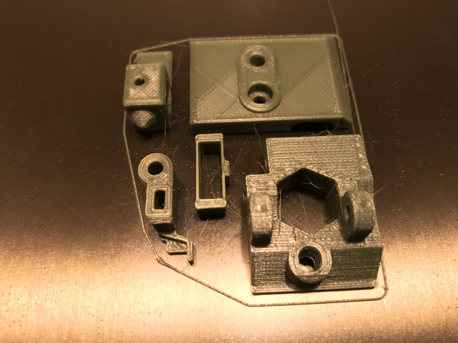

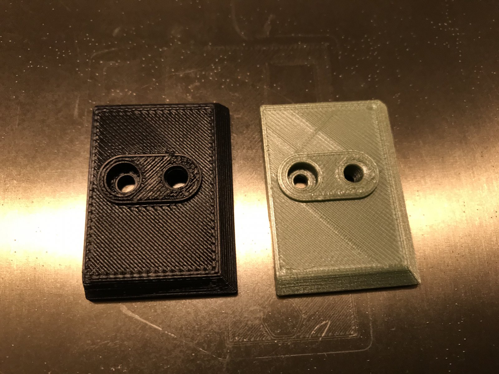

Ben dus al een beetje begonnen om de nieuwe S onderdelen met zwart ABS(Titan X Formfutura) uit te printen.
Zoals de advertentie laat zien kan de bestelling nog wel enige weken op zich laten wachten.
Bij die bestelling zit ook 300 gram PETG.
Zodra die bestelling binnen is kan ik dan ook nog de onderdelen met PETG G-code bestanden van het desbetreffende filament uitprinten...
https://www.prusa3d.com/prusa-i3-printable-parts/
Groet:Robin
:yes:, Hij past!

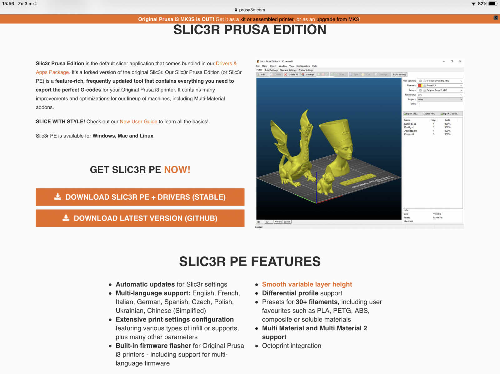

Is het verstandig om de SLIC3R PE + drivers te downloaden voor de S(G-code) onderdelen die ik dan met het zwarte PETG ga uitprinten?
Groet:Robin
Is het verstandig om de SLIC3R PE + drivers te downloaden voor de S onderdelen die ik dan met het zwarte PETG ga uitprinten?
Dat weet ik niet ik heb ze met SF3D geprint. Slic3r PE heeft wel een leuke functie om files te repareren. Hier moet je normaal voor betalen.

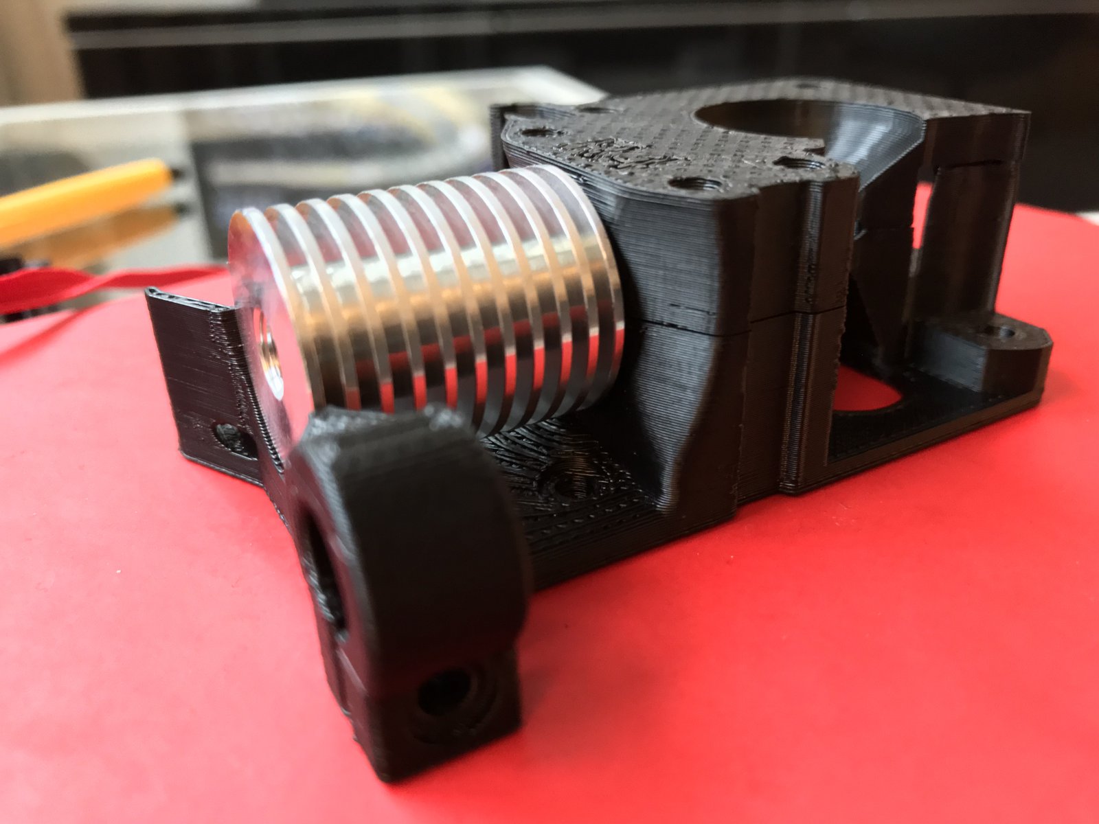

Ik vond nog ergens een rol PETG Brass filament(Real)

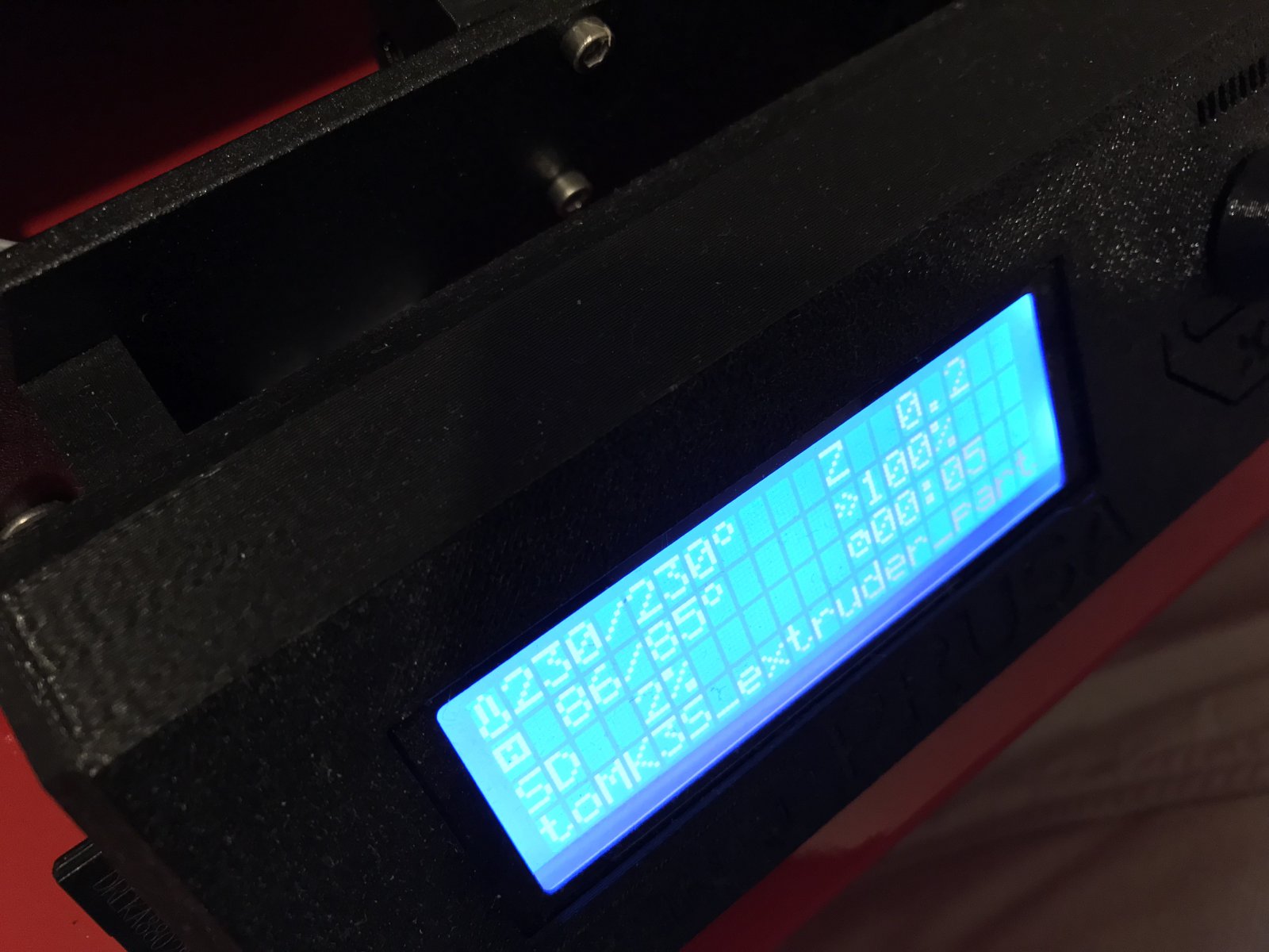

Heb de G-codes op het SD kaartje gezet en zonder USB kabel de Prusa i3MK3 aangezet.
Omdat ik al sinds de zomervakantie van 2018 alleen maar met de SD kaart de 3Dlabprint G-codes uitprint kreeg ik eerst dit bericht:3127421A-2C34-4AC7-BE2C-9201A6687F3B.jpeg
Omdat ik de rol Brass filament al had ingevoerd had ik besloten dit bericht te negeren en het G-code bestand toch uit te printen:7530AA66-8D30-4CFE-9DD9-85EEDE939611.jpeg
Terwijl er op de rol van het PETG Brass filament een advies temperatuur werd aangegeven van een gemiddelde print temp van 240 gradenC met een gemiddelde bed temperatuur van 55 gradenC.
Ben desondanks tevreden met het eindresultaat van de G-codes voor het PETG Brass filament voor de S uitbreiding.
Beetje een spinnenweb,maar goed,morgen verder met de PETG G-codes die uit twee delen bestaan,waarvan het tweede gedeelte meer dan 8 uur printtijd behoeft.
Nog even de twee filamenten naast elkander(ABS/PETG)

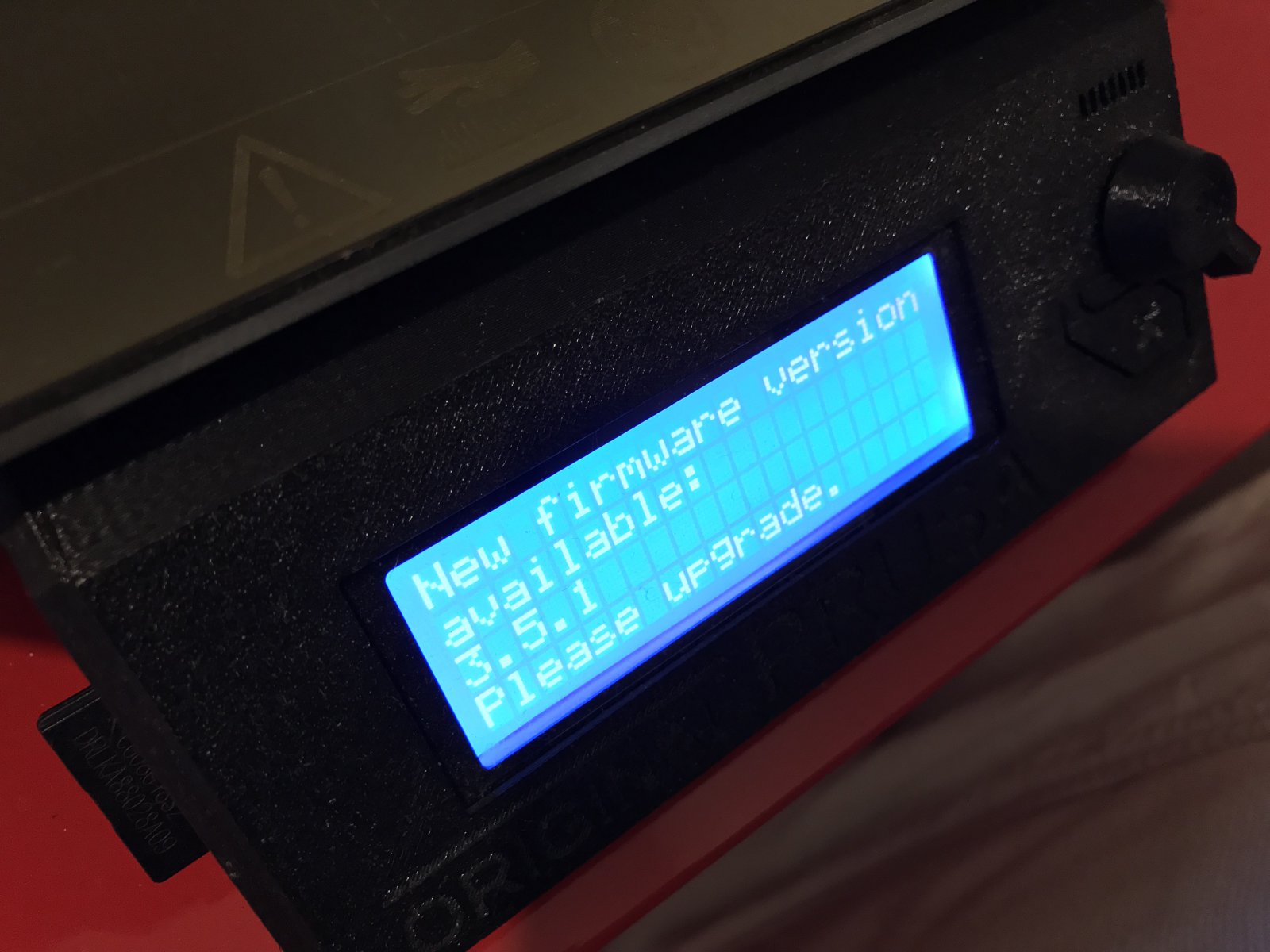

Om dan over een aantal dagen met een USB kabel;)de update van de nieuwe firmware te installeren:)
