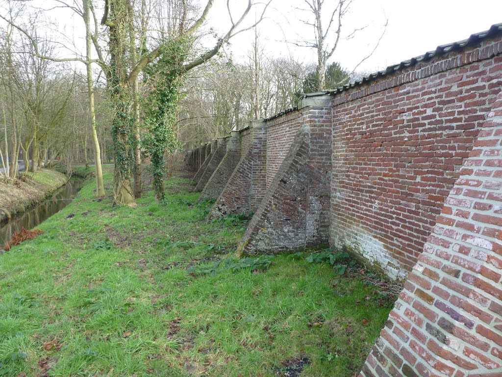

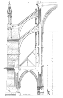

    Zelf print ik mijn ABS nog altijd op een raft op een geperforeerd printbed.
    10 tot 15% infill(gewicht)kan ook nog een optie zijn voor je eigen ontwerp van de Extra?
    Nu je toch weet waar de zwakke punten van het ontwerp liggen.
    Is het misschien mogelijk dat je juist op die posities steunberen intekend die eenvoudig met een mesje en schuurpapier weer verwijdert kunnen worden?
    8CE2F7C0-0C47-4E63-941D-8EF33F81D0CE.jpeg E1A0E3A4-13D9-4542-88C1-3E980A79EF47.png
    Een soort van mouse ear,maar dan meer 3D EN een ondersteuning van hoger geprinte lagen die ook op die positie een versterking zijn
    omdat de nozzlle even niet de weg volgt en daardoor een extra versteviging geeft aan de onderlinge lagen.
    Groet:Robin
