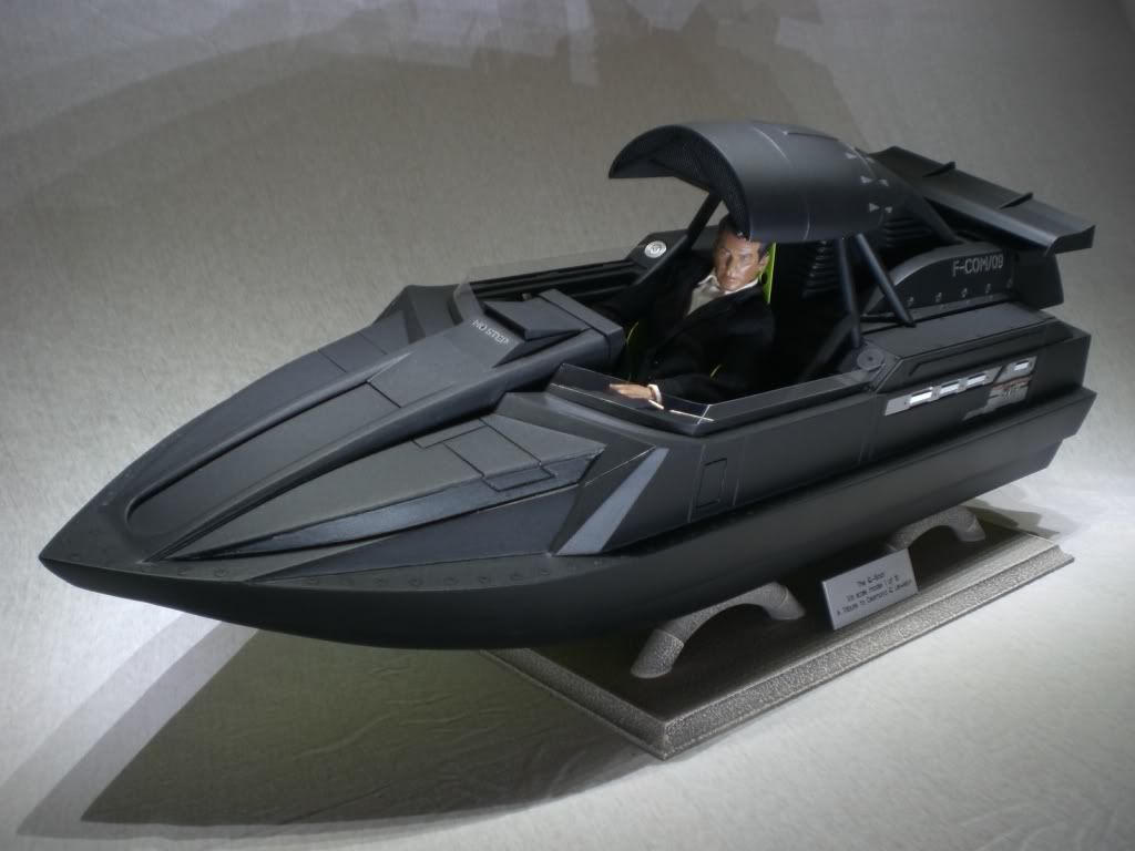

De laatste onderdelen zijn klaar, alleen de drie handvaten en het hekwerk rond de jet moeten nog gedaan worden, maar die zijn pas aan de beurt als er mallen van de boot gemaakt zijn.
Ontvanger verplaatst,
Twee opzet stukjes gemaakt van aluminium die boven de uitlaten komen,
Vast gelijmd met epoxy,
Het windscherm bestaat uit twee delen, eerst een sjabloon gemaakt en overgezet op (afgeplakt) transparant plastiek.
Deze windschermen zijn tijdelijk omdat ze er nog af gehaald moeten worden ivm de mallen, als dat gebeurt is vervang ik deze schermen voor acryl glas. Dat is wat steviger en word minder snel dof dan het plastiek wat ik nu heb.
Nu nog even de windschermen op de boot monteren en daarna is het tijd om foto's te maken :yes:
Thanks Roaldo :thumbsup:
Ben bezig om een geïmproviseerde foto-studio in elkaar te zetten, daarvoor gebruik ik een wit matrasovertrek en witte LED kerstverlichting (van Blokker :mrgreen:)
Zwarte objecten zijn erg lastig om goed te fotograferen daarom is genoeg verlichting wel noodzakelijk, de LEDs heb ik in een houten lat geplaatst zodat het licht goed en gericht verdeeld kan worden, ik ga twee latten gebruiken met bij elkaar 20 LEDs.
Deze foto is onderbelicht maar het gaat om het totaal plaatje, het doek moet nog iets strakker getrokken worden zodat de plooien eruit zijn.
Nadat de binnen foto's geschoten zijn gaat de boot het water in om foto's te maken, kunnen we meteen kijken of de boot nog gebalanceerd moet worden met gewichten :yes:
