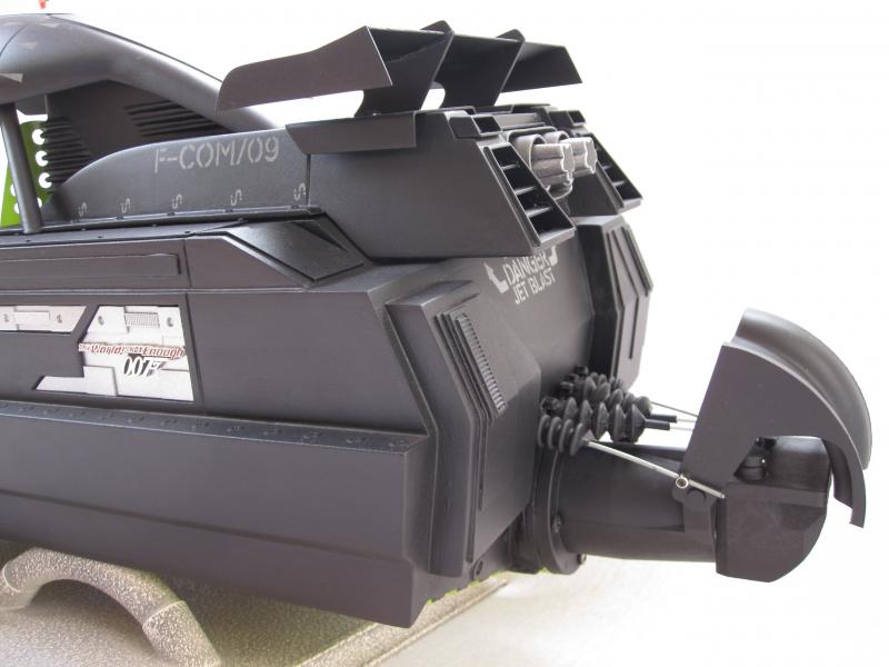

Het heeft geen zin om de rechter stick helemaal vrij te maken omdat de keerklep/bucket maar één kant op hoeft, en dat is omlaag.
De klep omhoog zoals op deze foto is voor de rechter stick neutraal, stick naar beneden en de klep gaat sluiten, stick loslaten en de klep gaat weer vanzelf omhoog.
full
Om te kunnen remmen zal de motor moeten blijven lopen, anders word hij onbestuurbaar. (heb ik me laten vertellen)
Met de jet draaiende, en de klep (om en nabij) half dicht, kan je letterlijk om je as draaien. De boot is met een jet met keerklep zelfs zijwaarts te manoeuvreren.
