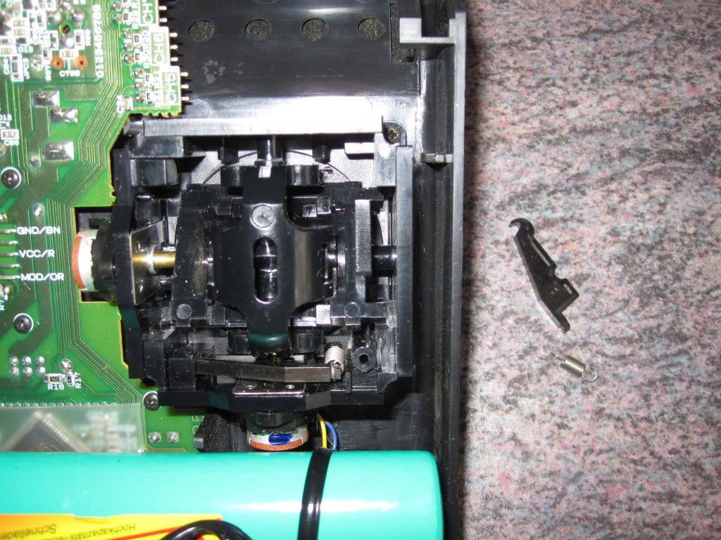

Goed nieuws, de regelaar is afgesteld en de motor loopt :thumbsup:
De motor loopt de goede kant op want er kwam een flinke tornado uit de jet, de set-up is ook opgehouden met piepen, godzijdank. (werd er een beetje nerveus van)
Nu moet ik nog één ding doen, en dat is de veer uit de gas-geef-knuppel halen zodat de stick naar achteren blijft staan. (als ik de zender en ontvanger namelijk aan zet begint de motor meteen te lopen, als ik de stick naar achteren duw stopt de motor)

Denk dat de (heli/vlieg) regelaar zo goed staat in gesteld, volgens mij kan hij nu ook de maximale throttle geven. (al zal ik daar wel wat terughoudend in zijn ivm de LiPo's)
Tijdje terug werd me al geadviseerd om de veer uit de zender/gas te halen, alleen toen vond ik het een eng idee en snapte de noodzaak niet zo in. Nu wel :-)
Vergat nog te melden dat de cardanas niet zo veel herrie geeft als dat ik verwacht had.
YES!! Ik zag je post en moest meteen kijken. Dacht er al bewegende beelden aan te treffen :)
Robbie, zelfde procedure herhalen, maar dan met min throttle centre stick pakken, en je hoeft die veer er niet uit te halen (dan gaat hij weer naar motor UIT als je de stick los laat).
Je kunt dan wel minder precies (minder resolutie) gas geven :) tis maar net wat je fijner vind.
maar bij 99 van de 100 zenders is die veer er makkelijk uit te halen, en staat het in je handleiding van je zender hoe dat moet!
Viel mee, de veer wip je er zo uit,

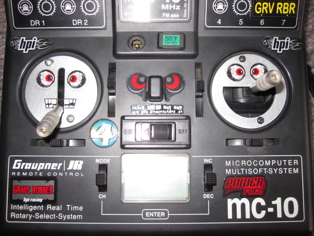

:rolling: grappige zender, met die gezichtjes.
Dus als ik het goed begrijp, is de indeling als volgt: links gasgeven, rechts sturen en bucket (achteruit).
Tip, vergeet geen gas te geven (bucket naar beneden) als je achteruit wilt varen of noodstop moet maken. Vooral in paniek-situaties (noodstop i.v.m. bijna-crash) wil je dat in het begin nog wel eens vergeten en zie je je boot alsnog (hopelijk zachtjes) ergens tegenaan varen.

btw ik snap even niet waarom je de rechter niet gebruikt als volledige schakeling.
omhoog=vooruit, midden=neutraal (bucket half naar beneden) en naar beneden=achteruit.
