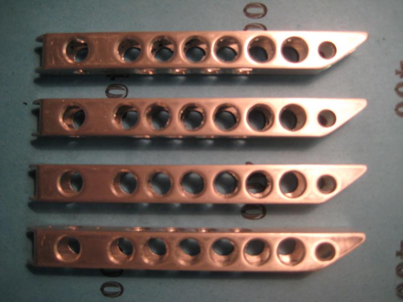

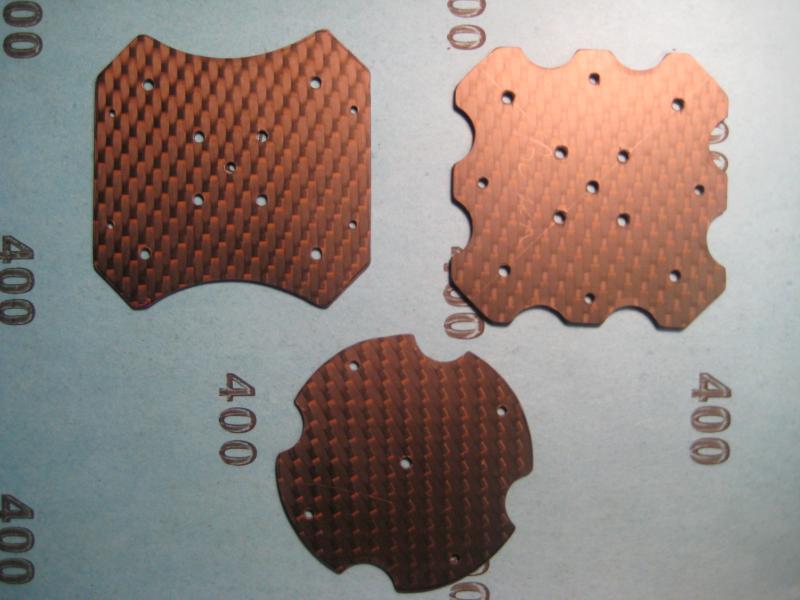

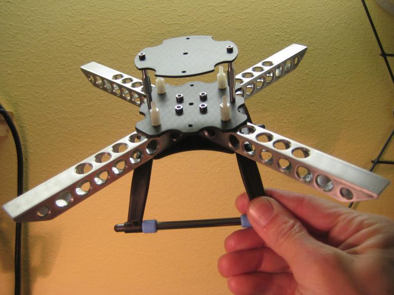

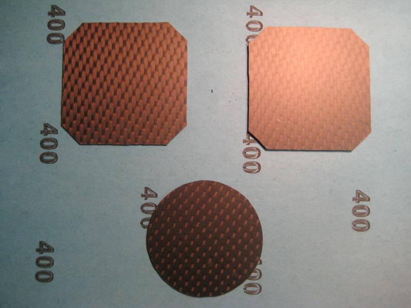

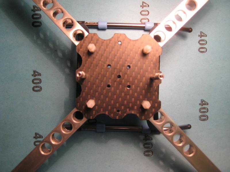

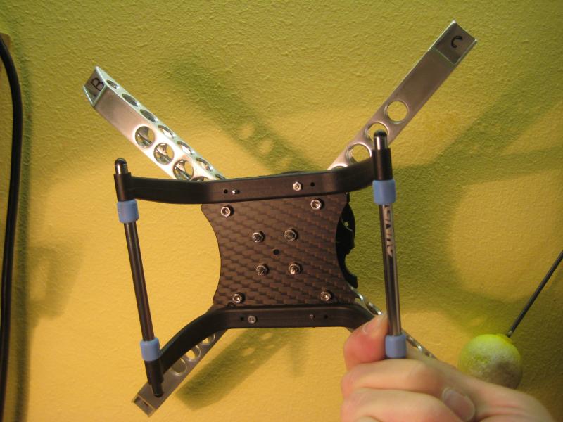

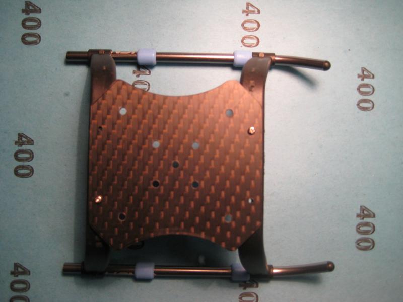

Wat krijg je als je een dag vrij bent en nog wat materiaal over hebt ............
Yep, een mini quadje van 230mm.
Nu ik weet hoe je het beste alles kan aanpakken had ik het frame binnen een dag af.
Hier de foto's ervan.

Mooi landingsgestel!! Fotocamera eronder?
