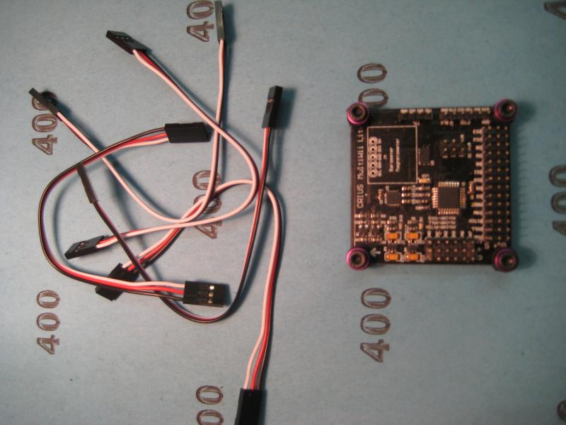

28-03-2012: Update
Hehe, eindelijk binnen, mijn Multiwiiboardje, heeft maar 2.5 maandjes geduurd, lekker snel toch ....
En ook de diverse aansluitsnoertjes zitten er zelfs bij.
Zo, nu snel het boardje erop en testen, nu het nog goed weer is.
Basis instellingen neem ik over van het "geleende" madmax boardje, kijken of dit hetzelfde vliegpatroon geeft.
