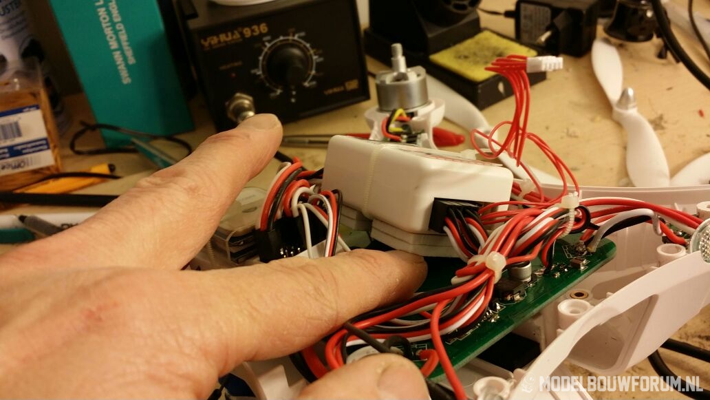

Ik heb ook een Quanum Nova. Vloog best redelijk maar steeds last van piepen en knipperende leds. Alle calibratie's nogmaals uitgevoerd, lipo's checked maar helaas geen oplossing. Dus vanmiddag de Nova maar eens open geschroefd. Ik vond één slechte soldering maar erger was dat de FC gewoon los in de body lag. Het is onbegrijpelijk dat ik zo heb kunnen vliegen, gelukkig niets gebeurd. Ik heb de FC nu goed vast gezet en meteen de gps naar boven verplaatst. Ik snap niet waarom dat vanuit de fabriek niet is gedaan want er is gewoon ruimte voor. Omdat ik toch al bezig was meteen de print waar de FC etc. op gemonteerd staat ongeveer 3mm omhoog gezet d.m.v. prop adapters en in de batterybay wat weg gedremeld. Er past nu een 3S-5000 in. Eens zien hoe dat vliegt en vooral hoelang.

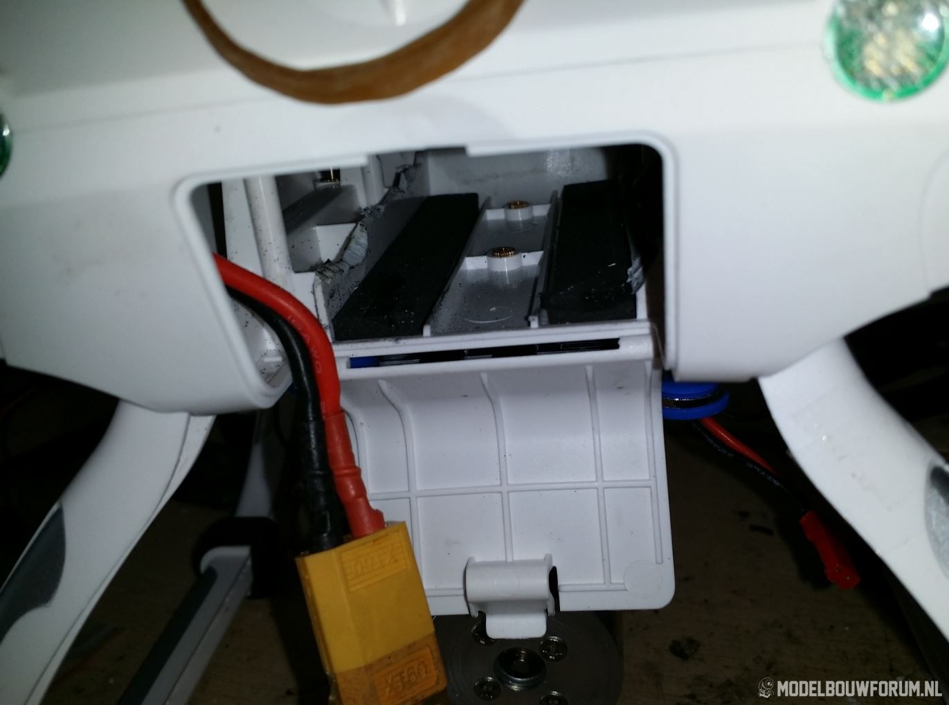

Heb je een foto van wat je veranderd hebt? Ik ben zeer benieuwd of er veel aangepast moet worden om een grotere accu te plaatsen.

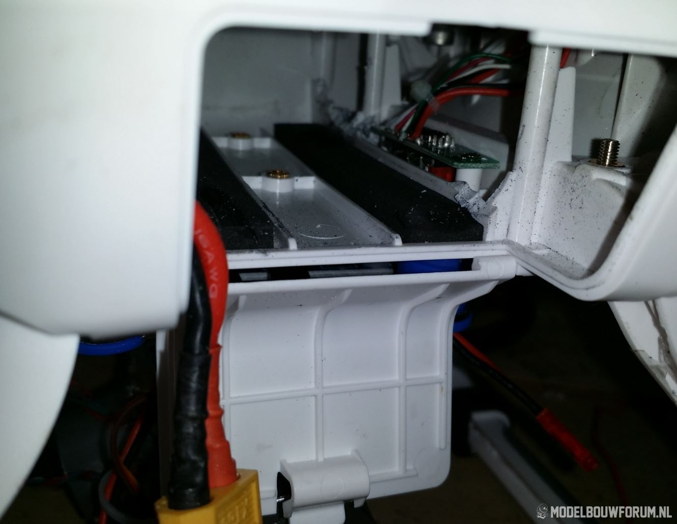

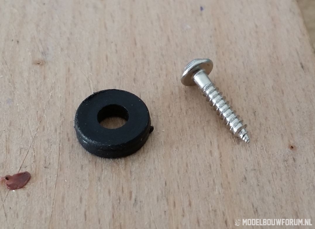

Hier wat foto's van de aanpassingen. Het powerboard is omhoog gebracht met ongeveer 3 mm d.m.v. een propadapter.De schroeven van het powerboard dienen hierdoor iets langer te zijn, hiervoor heb ik schroeven die bij servo's geleverd worden gebruikt. Aan de binnenzijde kun je zien dat ik de opstaande randen links heb weg gefreesd met een dremel, en aan de rechterzijde alleen het opstaande randje in het begin.

Om bij de af te slijpen randjes te kunnen komen moet je het powerboard en de esc's los schroeven zodat je wat ruimte krijgt.
