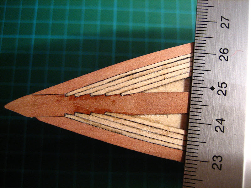

@ Jan, schuren en plamuren vreet uren.
met het bekleden van het dek met dekhout worden meteen de luiken in een lijn meegenomen.
zo iets?

dit is wat ik bedoel, nu zoek ik nog zwart kunstof van 0.4 mm dik.
Ik heb het geprobeerd met 0,3mm , maar dat is net iets te dun om het goed zichtbaar te maken.
Jan hoe dik zijn je latjes ? vraag dit omdat ik mijn twijfels heb of je die kunststof wel op zijn plaatst kunt houden en strak afwerken. Ben op een historisch schip een manier tegen gekomen die voor je schaal ook wel toe te passen is. Aan beide boven zijdes van de latjes werd een schuin kantje gefreesd van halve brete van de groef, latjes werden tegen elkaar gelijmd, vernist en dan groefje opgevuld met lijm met zwart pigment en als alles droog was terug opgeschuurd
de latten zijn 2 mm dik en 3,5 mm breed,en worden na het verlijmen afgeschuurd naar 1,5 mm
Groeven maken en opvullen met zwarte hars werkt waarschijnlijk niet lekker, daar dit in het hout trekt
Mijn hout soort is oregonpine, een zacht rose houtsoort.
Dit lijk hety meest op teak als het net nieuw is.
Dus is het de bedoeling dat de latten worden verlijmd met transparante epoxylijm met daartussen een strook zwarte kunstof.

Hallo Jan, wat een prachtig schip wordt dit.
Voor wat betreft het dek, bij mijn Colin Archer heb ik tussen de latjes(3mm dik) stroken zwart fotokarton gebruikt te verkrijgen bij de kantoorboekhandel.
Strookjes snijden van ongeveer 3mm, op het latje plakken met witte houtlijm en op het dek verlijmen.
Als alles ligt eerst lakken met parketlak (zijdeglans of dof naar voorkeur).
Het voordeel is nu dat er geen zwarte schuurstof in de latjes gaat zitten. Dan pas schuren.
Na het schuren ongeveer 5 lagen parketlak, tussen elke laklaag even opschuren,
Er mag op deze manier best water overkomen, het karton geeft geen krimp.
