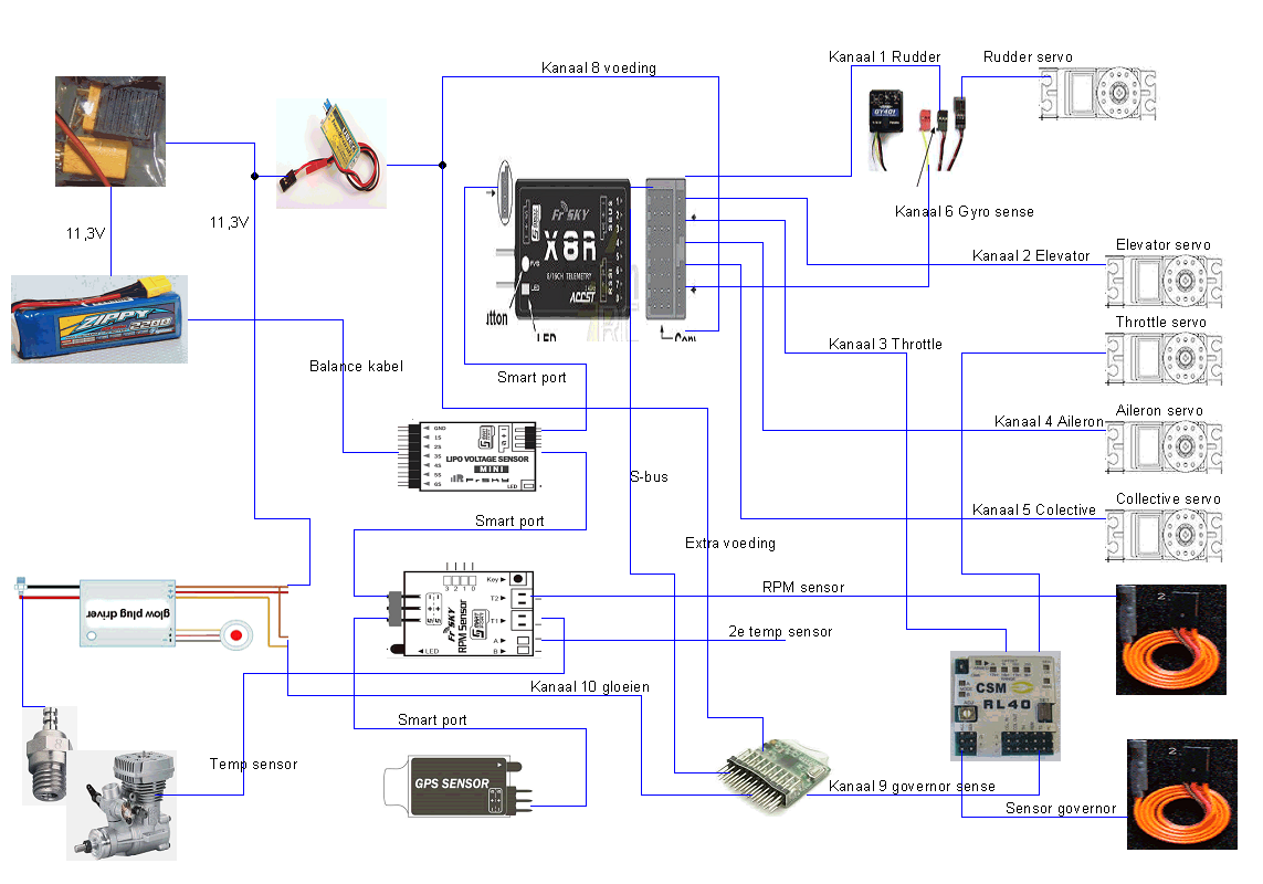

Ontvanger, servo's, sensors, etc
De besturing dus.

Even wat onderdelen gepast.
Het is de bedoeling dat de voedingsdelen aan de ene kant van de midden plaat komen, en de besturing aan de andere kant
Het karton geeft de ruimte onder de kap weer, dus dat moet lukken
De stekker houder heeft een gaatje voor een ledje, dan kan je zien of de connector aangesloten is, doe ik er misschien wel in.
Ik wil de gloeier direct uit de accu voeden, geeft niet als daar gelijk de spanning op staat.
EN dan via de BEC de overige componenten voeden.
Zo ziet het er dan uit voor de servohouder:
Let niet op de kabeltjes, dat komt later.
De ander kant komt de ontvanger en de sensors, dat zou zo ongeveer moeten passen:
Met de GPS sensor bovenin, en dan nog kijken hoe de antennes gaan passen.
En nog een keer met de servohouder er bij
