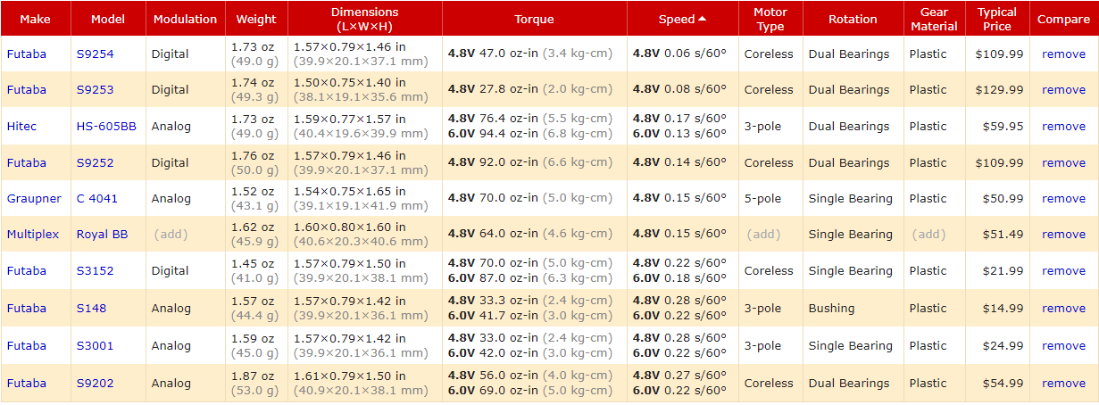

Omdat ik nu voor het eerst met een BEC van alles ga voeden, en ik zie dat ik nu allemaal digitale servo's heb, nog eens goed gelezen wat daar voor nodig is.
