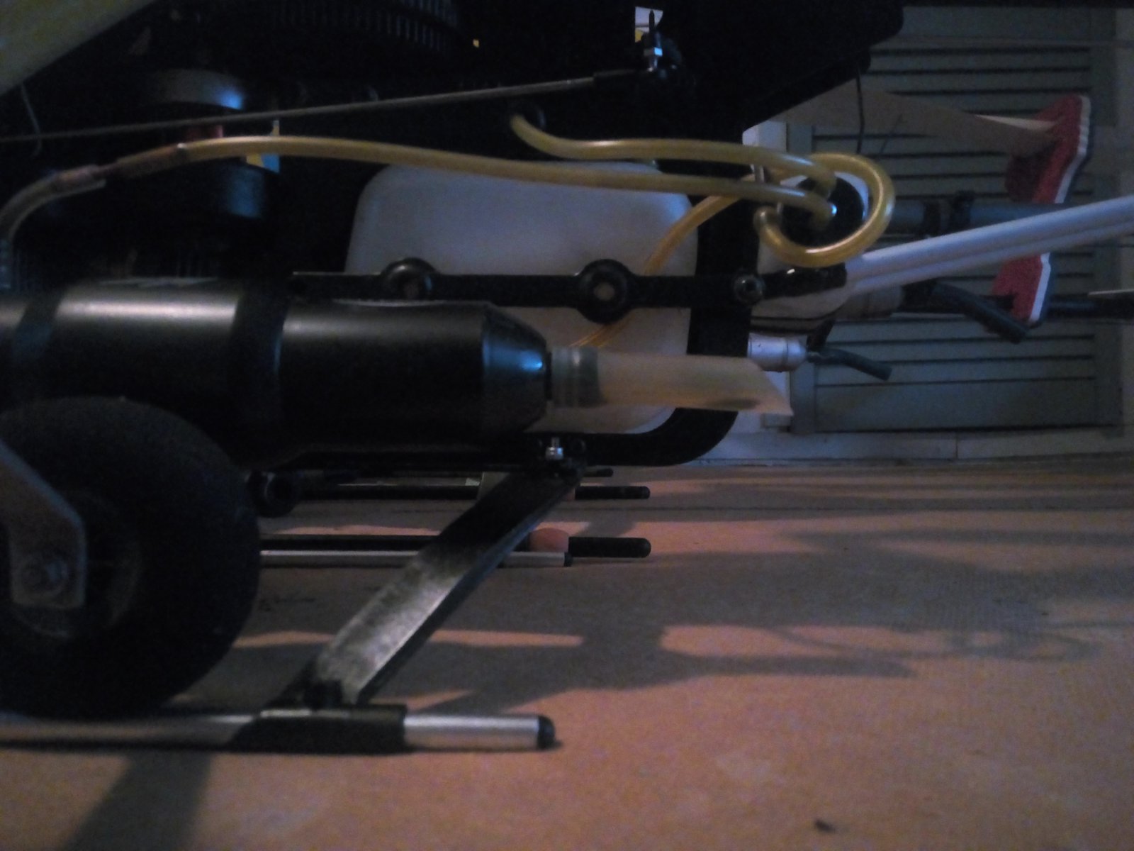

Tip: even naar de landbouwmechanisatie, en een metertje siliconenslang kopen van dezelfde diameter als de binnendiameter uitlaat.
Gewoon 5 a 6 cm rechte slang plaatsen, en het uiteinde schuin afsnijden (zie foto). Gaat niet alleen "eeuwig" mee, maar werkt beter want spettert véél minder.
Die gebogen slangetjes gaan een beetje "kwispelen" en verspreiden de olie op die manier alsnog, net zo'n kustmest-strooier.
Recht afsnijden werkt minder goed, de olie word alsnog in kleine druppeltjes rondom de omtrek weggeblazen (en dus wat verneveld), ik dacht eerst dat het schuine puntje boven hoorde te zitten, en dat werkte ook slecht, tot ik het puntje naar onderen draaide, en toen bleef de heli nagenoeg olievrij.
Ik dénk, dat dat komt omdat de olie langs de schuine rand naar beneden loopt, en in dikke druppels losgelaten wordt, en dus veel minder vernevelt.
Wat de werkelijke theorie ook is (doet er eigenlijk niet zo veel toe), de slang zoals op de foto houdt mijn heli schoner dan welk ander speciaal voor het doel verkocht tuitje dan ook....
En.... het blijft ook gewoon zitten, zonder tie-rapje...
Goeie Bert, ga ik doen!
