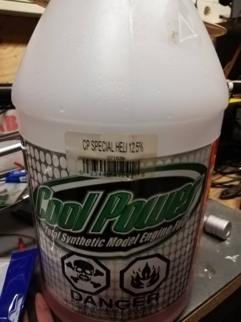

Deze zit er bij mij in, 12,5%
nog speciale olie of olie die je overal kan kopen ? mvg
Dit doet me vermoeden, dat je autootjes brandstof bleek te hebben, correct?
Nu weet ik niet welke vraag je aan de verkoper gesteld hebt, maar ALS je gevraagd hebt "ik heb brandstof voor mijn heli nodig" en hij heeft je autobrandstof meegegeven, is het mischien verstandig om de vakkundigheid van de verkoper te heroverwegen.
V.w.b. olie: Speciale olie.... Gewone motor olie of gewone tweetakt olie van de benzinepomp of garage zijn op een paar uitzonderingen na, volkomen ongeschikt omdat ze niet met methanol mengen.
Ik weet dat Motul een geschikte oliesoort heeft (maar welke dat is weet ik niet), maar ik weet ook dat bijvoorbeeld Hobby In je aan goede oliesoorten zoals Carbulin of indien nodig gewone wonderolie kan helpen.
Beter even bellen met Dennis (Hobby In), die helpt je wel verder.
EDIT: De Motul olie voor modelmotoren is Motul Micro 2T... http://www.motulshop.nl/Motulshop/101-motul-micro-2-takt-motorolie-kart.html
De pest is alleen dat ik dat spul eigenlijk alleen zie in dozen van 12 x 2 liter (400 euro) of vaten van 60 liter (prijs onbekend). Hoe dan ook, die Motul is behoorlijk prijzig spul, wonderolie is fors goedkoper, eigenlijk de meeste oliesoorten (Carbulin, Klotz) zijn goedkoper.
