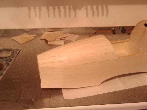

zo, de kont is ingedekt:
full
ik ben inmiddels ook begonnen met schuren ervan. Nu de neus nog indekken en dan alles schuren en plamuren.

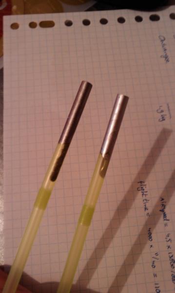

Ondertussen ook nog even twee rietjes in verfpotjes gestoken om te kijken welke het mooist word als uitlaat:
full
Ze bevallen me allebei niet ;) De staalkleur wordt te donker, en het alu lijkt te goed op alu. De pijpen van de echte lijken gepolijst RVS te zijn, dus ik moet er nog even iets op verzinnen.
Leuk vliegertje. :thumbsup:
Voor glimmende pijpjes moet je van een spuitbusje LRP Real Chrome nemen. Dit een verf voor op lexaan die op een glad oppervlak echt een spiegelend effect heeft. Ik heb er ooit wel eens een auto-body mee gespoten.

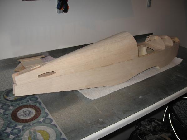

neusje ingedekt
@Sleurhutje (Jeroen toch?): bedankt voor de tip.
Inmiddels is het neusje ingedekt. Het viel me eigenlijk best tegen om dat te doen. Veel strookjes en veel pielwerk om het zoveel mogelijk gevuld te krijgen. het resultaat is ook niet geweldig sterk... gelukkig gaat dat beter worden met een glasmatje erover.
full
Zojuist heb ik de neus geplamuurd met Alabastine Easy Supervuller. Na het plamuren las ik op de verpakking dat hij alleen overgeschilderd mag worden met watergedragen verven. ga ik problemen krijgen met PS100?
Ik weet wel dat alles wat piepschuim aanvreet ook die balsa plamuur opvreet. Glasmat dekt het mooi af en dan is het geen probleem meer.
