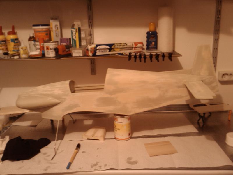

Gisteren toch maar weer de Corby erbij gepakt. De romp in zn geheel geschuurd, deze kan weer in de PS100.

De tussenstand op dit moment:
