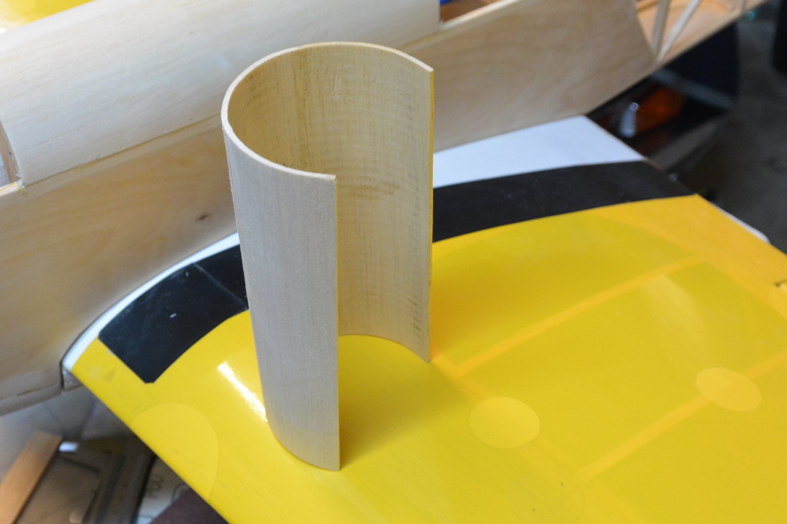

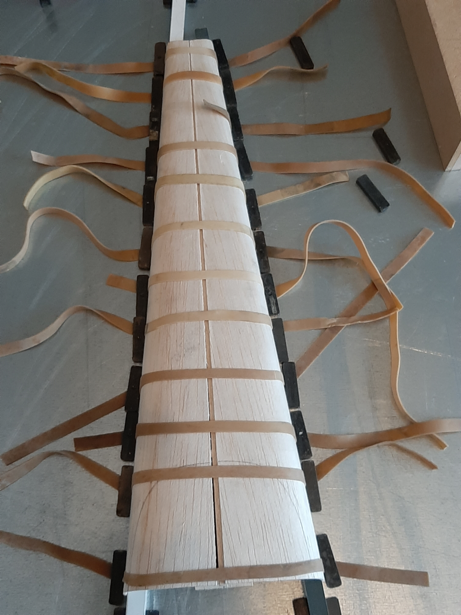

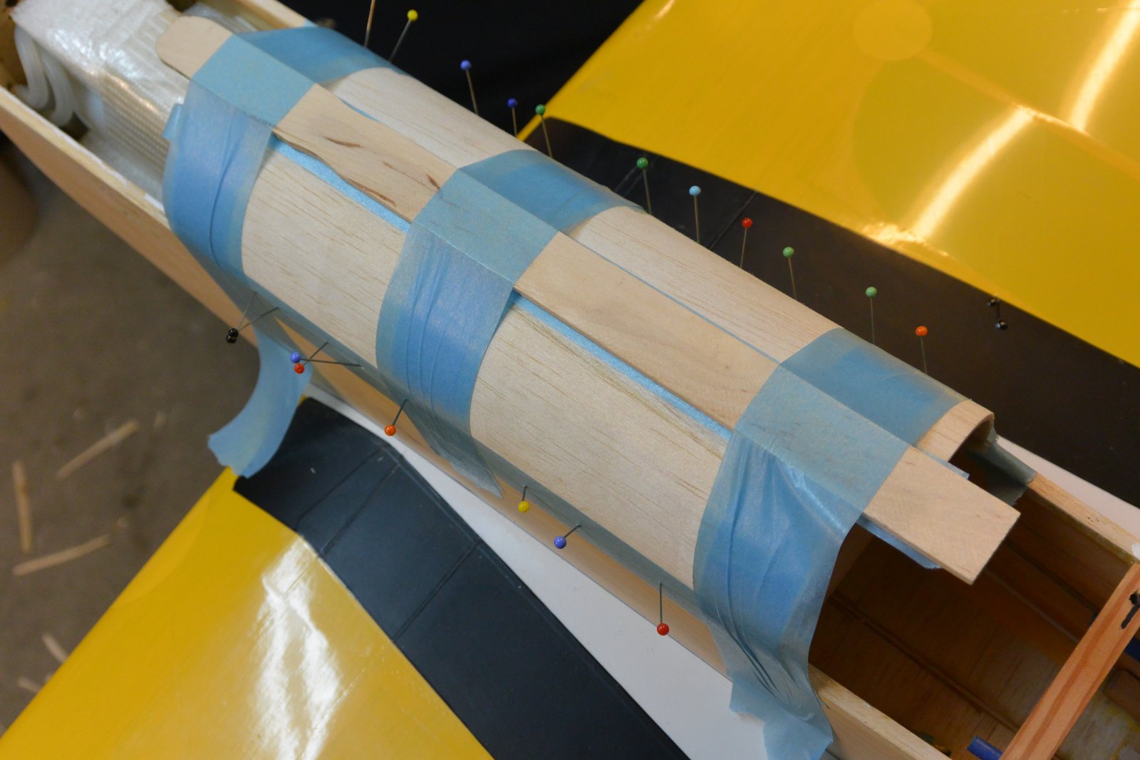

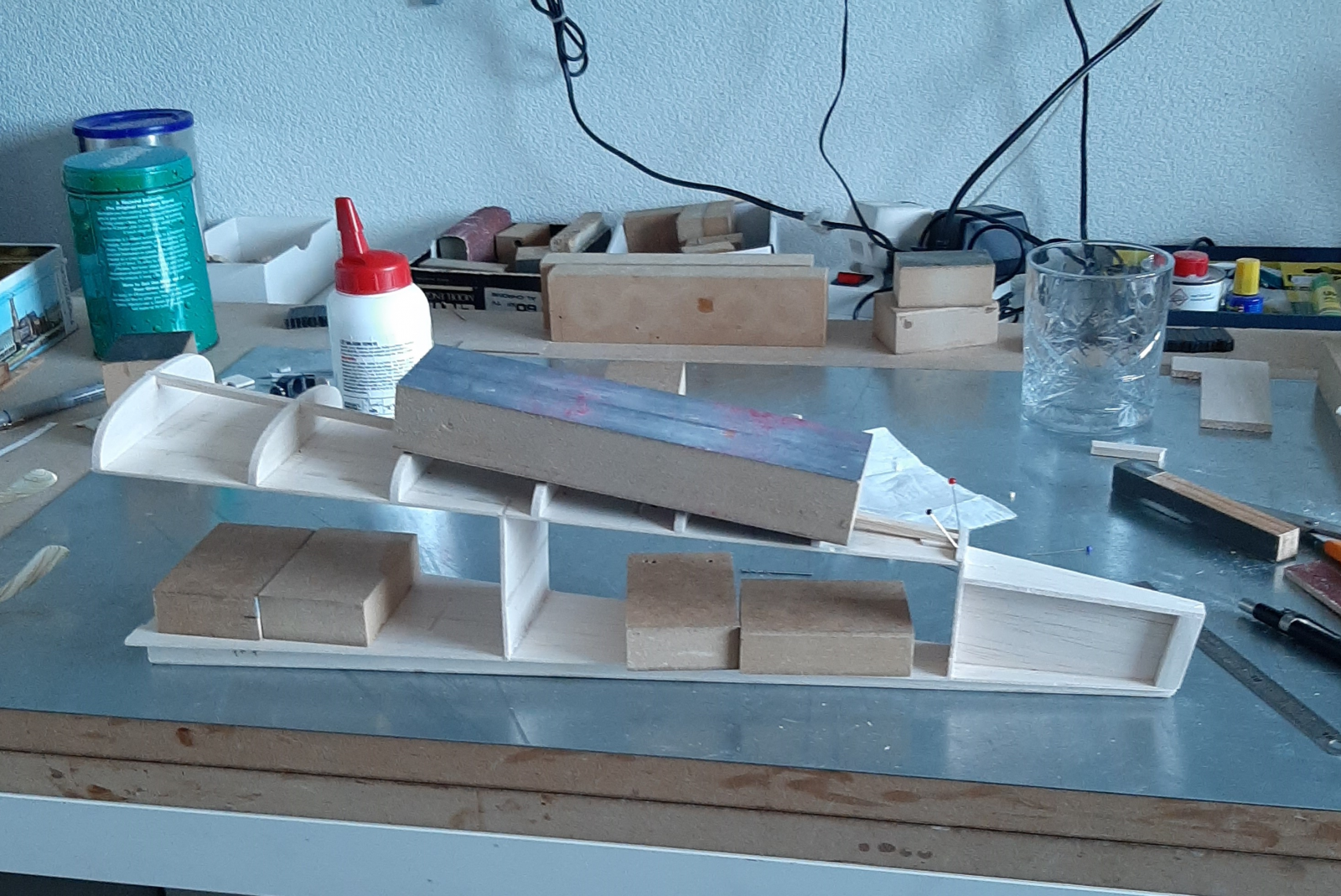

Weken is goed, ammonia is beter. en waarom niet? Met ammonia maak je het hout veel flexibeler, het herschikt de vezels. Ik zie nu dat het scheurt, dat gebeurt met een extreem kleine radius uiteindelijk altijd, maar wel een heel stuk minder snel met ammonia. En het scheelt niet een beetje ;-)...
Je methode van vastzetten ziet er goed uit met die elastieken en magneten.
Oh, en houtlijm watervast? Aliphatic in ieder geval wel, ik geloof bison ook. Ik heb al heel wat gelijmde delen en gelamineerde deel flink nat gemaakt voor verdere bewerking en dat zit na jaren nog muurvast. ook vrij gebruikelijk om huid te maken van aan elkaar gelijmde balsa repen en dan met water/ammonia te buigen. Daar zou ik me geen zorgen over maken.
Het kan... met water... maar voor rete snel werken...
ammonia iets verdund... volgens 100 jaar oud recept... bakje wat flikkeren, scheutje water en deppen met huishoudsponsje...
kneden maar....
En dan voorbuigen op koker of buisstuk... dat vast tapen met blauwe Tesa schilderstape... als een gek in een asylum en dan...
nachtje laten drogen op eigen kracht uitdampen.. dus geen föhn... en het blijft dan mooi rond staan...
Bij plakken veel tape en spalken...
Lijm... CA of witte houtlijm op acrylbasis.. een maal droog lost het niet meer op
blijft wel thermoplast...
Dan op de romp... alleen tapen op het spant, anders gaat het hol staan...
Die elastieken veel te complex en overdreven gehannes...

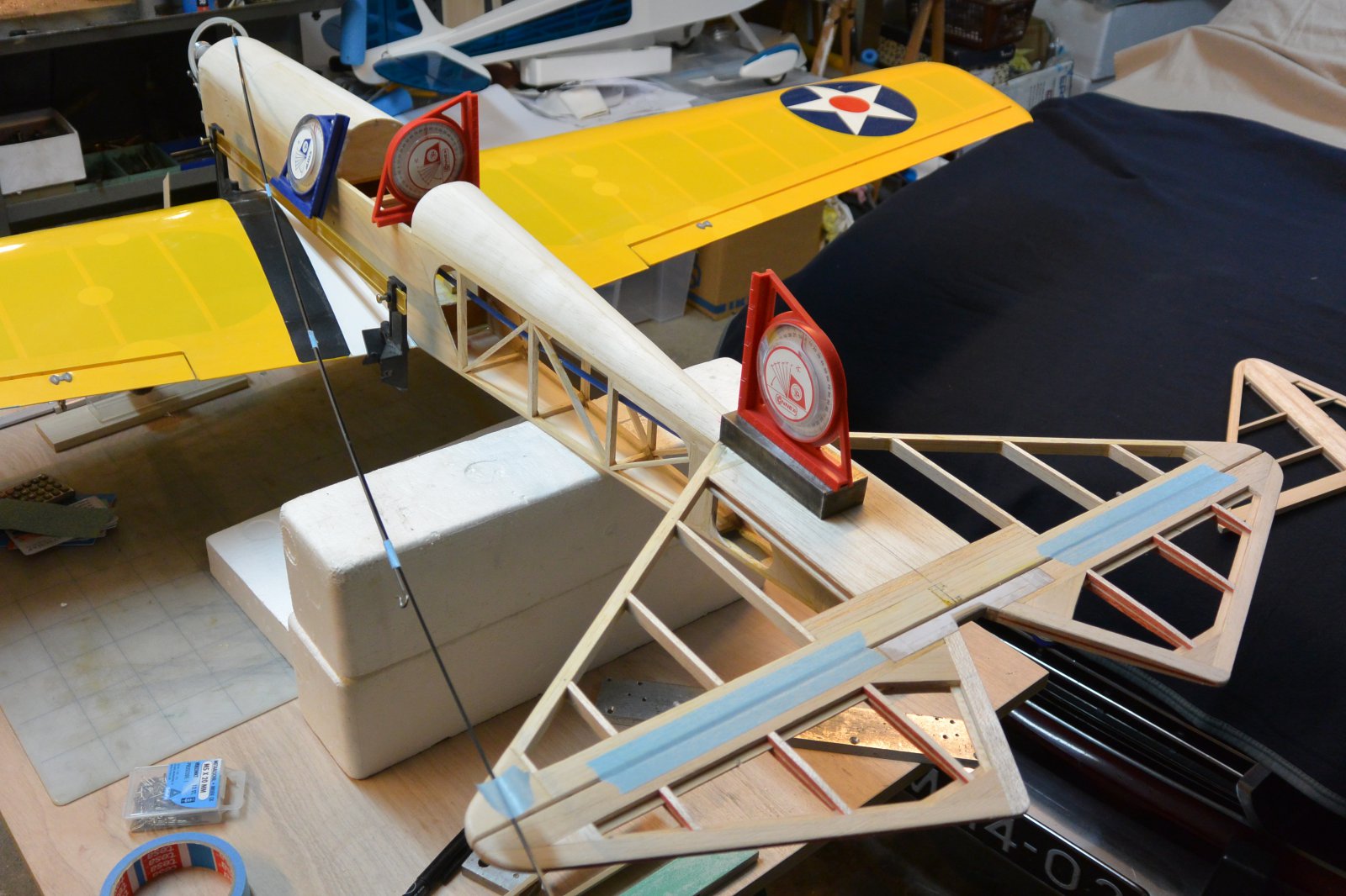

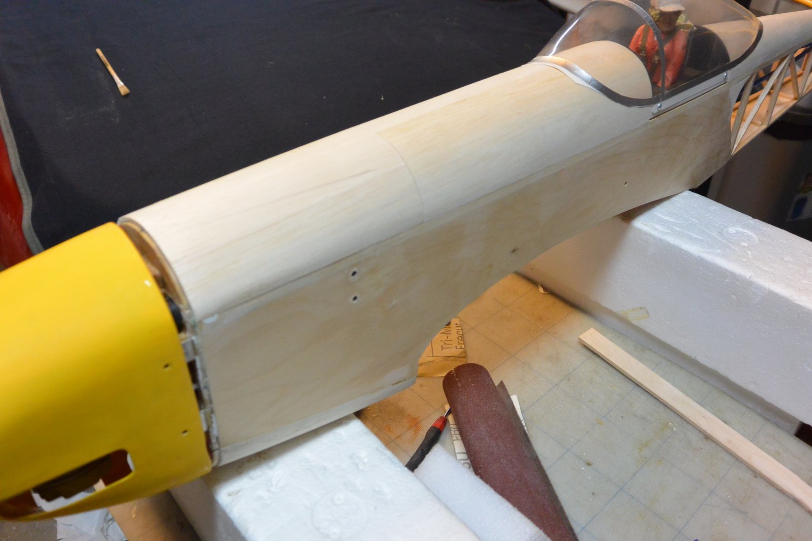

Van voor tot achter ingedekt en superstrak resultaat... zonder inscheuren... Cloud Dancer 60

Die blauwe tape gebruik ik ook voor alles bij m'n modelbouw Bas! deze Het mooie is dat ie geen lijmresten achterlaat en wel aardig wat spanning kan hebben. Voor delicaat werk gebruik ik de roze van Tesa.
Inderdaad, ammonia is super effectief. Wat mij betreft, als je de combinatie van Aliphatic lijm en buigen met ammonia hebt ontdekt wil je niet meer anders :D
Die blauwe rollen zijn heilig... top gereedschap.
Zelfs om boortjes te markeren voor de boordiepte...
Wel pittig geprijsd. Veels te chique voor het platte huis verfwerk.
Een lange reep in vier smalle banen geeft weer een mooie stuurbare tape voor modelbouwspuitwerk.
Epoxywerk indammen en afstrijken voor een strakke voeg bij een stabiloverlijming... haha... topspul[emoji39]
Of schuurmaskers... om delen te beschermen. Kan er leuke stunts mee doen... jaja...

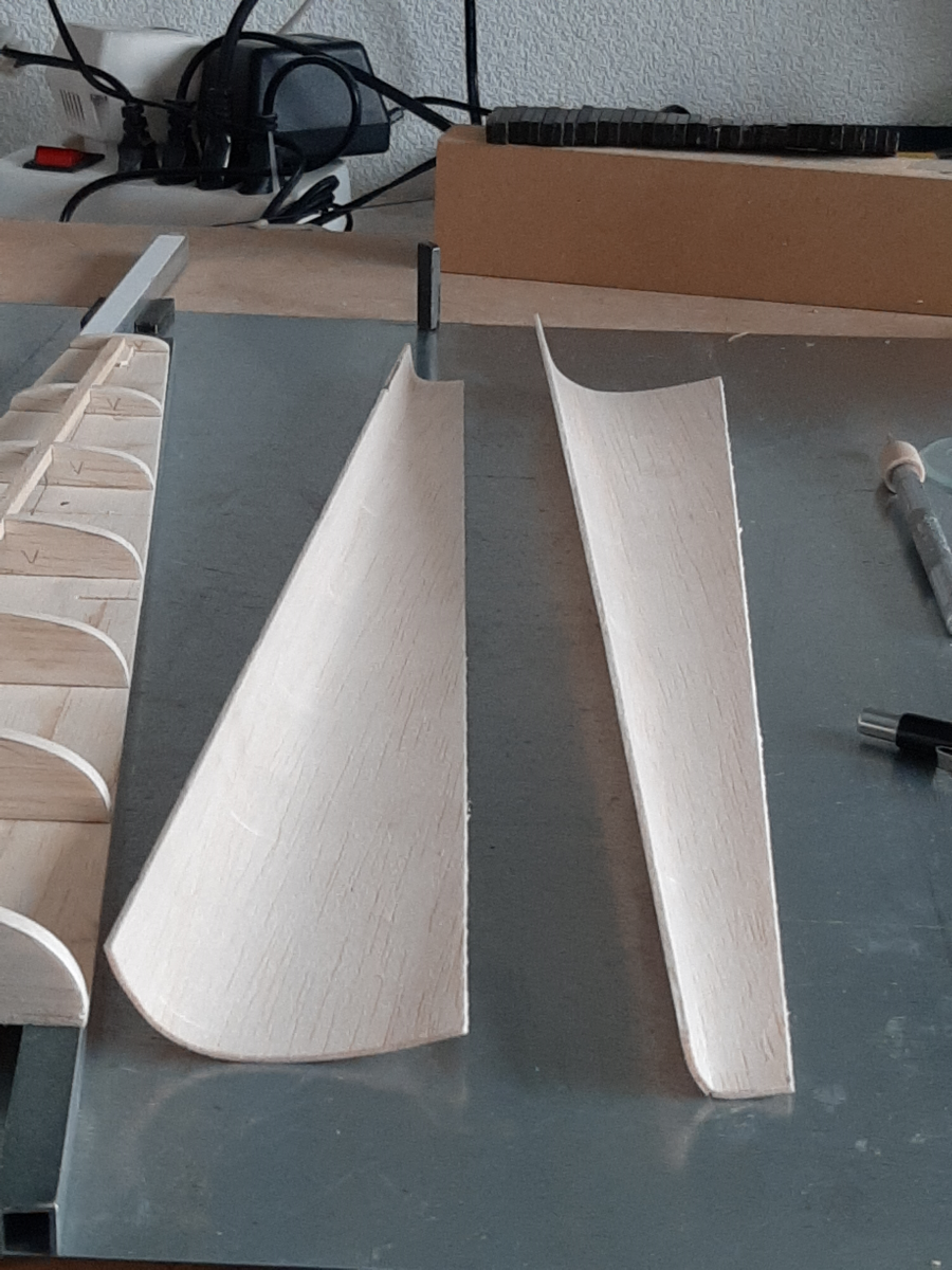

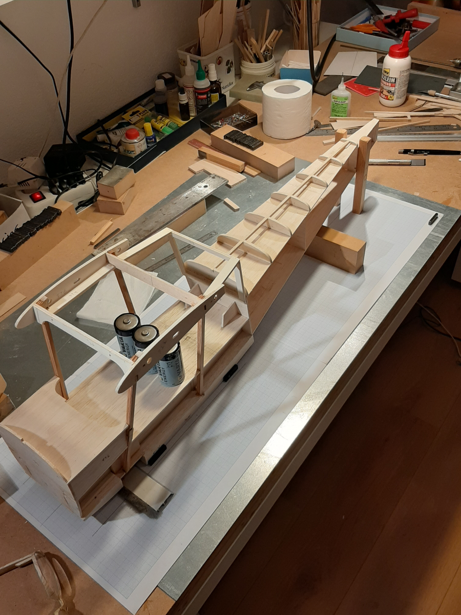

Ik hou ook wel van experimenteren met alternatieve constructiemethodes, maar om al dit gedoe te vermijden was de oorspronkelijke, op de tekening aangegeven, methode bedacht........
Krimp . . .
Zie nu pas dat er zelfs een elastiek geknapt is! :eek:
Volgens mij ik hou twee delen over die ik later prima kan verlijmen (denk ik).
Vwb. de ammonia: als ik die in huis had gehad, dan . . .
Maar ja, nieuwe lokatie, dus hier is van alles (nog) niet.
Komt goed.
Ik had daar zo m'n twijfels bij . . .
Persoonlijk vind ik dit minstens zo elegant, ben er wel tevreden over.
jan.
Dat ontstaat niet bij het voor buigen op een rol.
Dan is het hout spanningvrij en droog. De indekking als boven getoond in mijn model
is ook uit twee helften balsa plank en de nerf gelijk lopend uitgekozen.
Is strak en zonder complicaties gelukt.Dat lukt keer op keer.
Als iets niet lukt moet je beter zien te verzinnen is m’n motto...
Je kan gewoon plastic buis nemen van de bouwmarkt. Restant materiaal, deeg rollers etc...
Doe maar eens een test om niet...
Gr Bas
Het krimpt als het droogt, maar zet ook eerst uit als je het nat maakt... dus het zou nog ongeveer moeten passen. Zelf houd ik waar kan altijd overmaat aan bij buigen, kun je later de randjes mooi trimmen. Wellicht had ik deze vooraf gelijmd (dan kun je de delen mooi strak tegen elkaar zetten), maar geen idee of dat houdt met zo'n sterke kromming achteraan.
Nu wel benieuwd wat de op tekening aangegeven methode is :-)
Is er nog niks aan de hand... de magische blauwe tape... en een reepje balsa er tussen...
Hoeft het niet over. De inscheuring snij je uit met een V-vorm en zet je nieuw stukje balsa in.
Eventueel dikker... de overmaat schuur je weg met de schuurlat... de omgeving bescherm je met...
blauwe tape... legt de lat op de blauwe tape en zet de helften strak aan.
De watervaste lijm ertussen en de naad dicht vouwen tot het aansluit.
Lijm lost niet aan de tapezijde, wel aan de open zijde... daar veeg je het weg.
Met tape reepjes de zaak borgen... dat de helften gesloten kunnen drogen.
Klaar en bere sterk... gisteren klaar :mrgreen:

Het balsa veert niet terug, de basis is onbeschadigd, dus deze twee gaan we netjes terzijde leggen en binnenkort: hoppetee.
Komt helemaal goed.
(Uiteraard hebben ze een beetje overmaat; tzt. op de juiste maat snijden.)
jan.
En eerdaags (. . .) lijmen we dit stuk aan het middendeel.

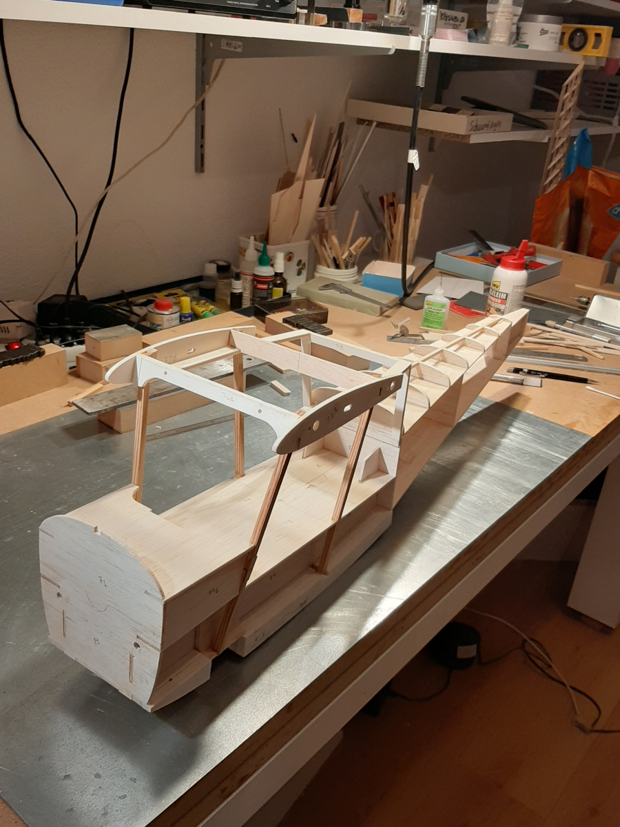

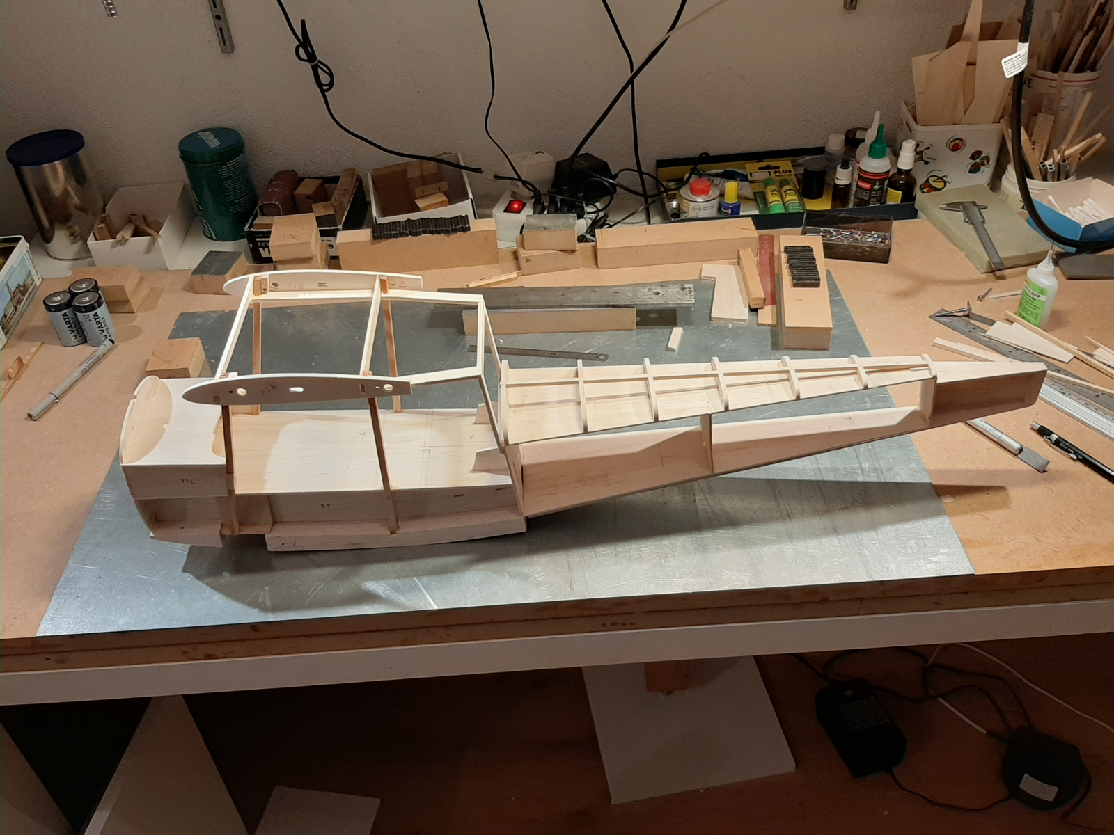

Even kijken, past het?
Het zit als gegoten. :)
Ik wil het eigenlijk lijmen zoals het nu staat, lijkt me toch automatisch behoorlijk recht.
Maar qua 'uitlijnen' is vlak op de plaat (mm-papier met middenlijn er onder) natuurlijk beter.
Nog even over puzzelen.
jan.

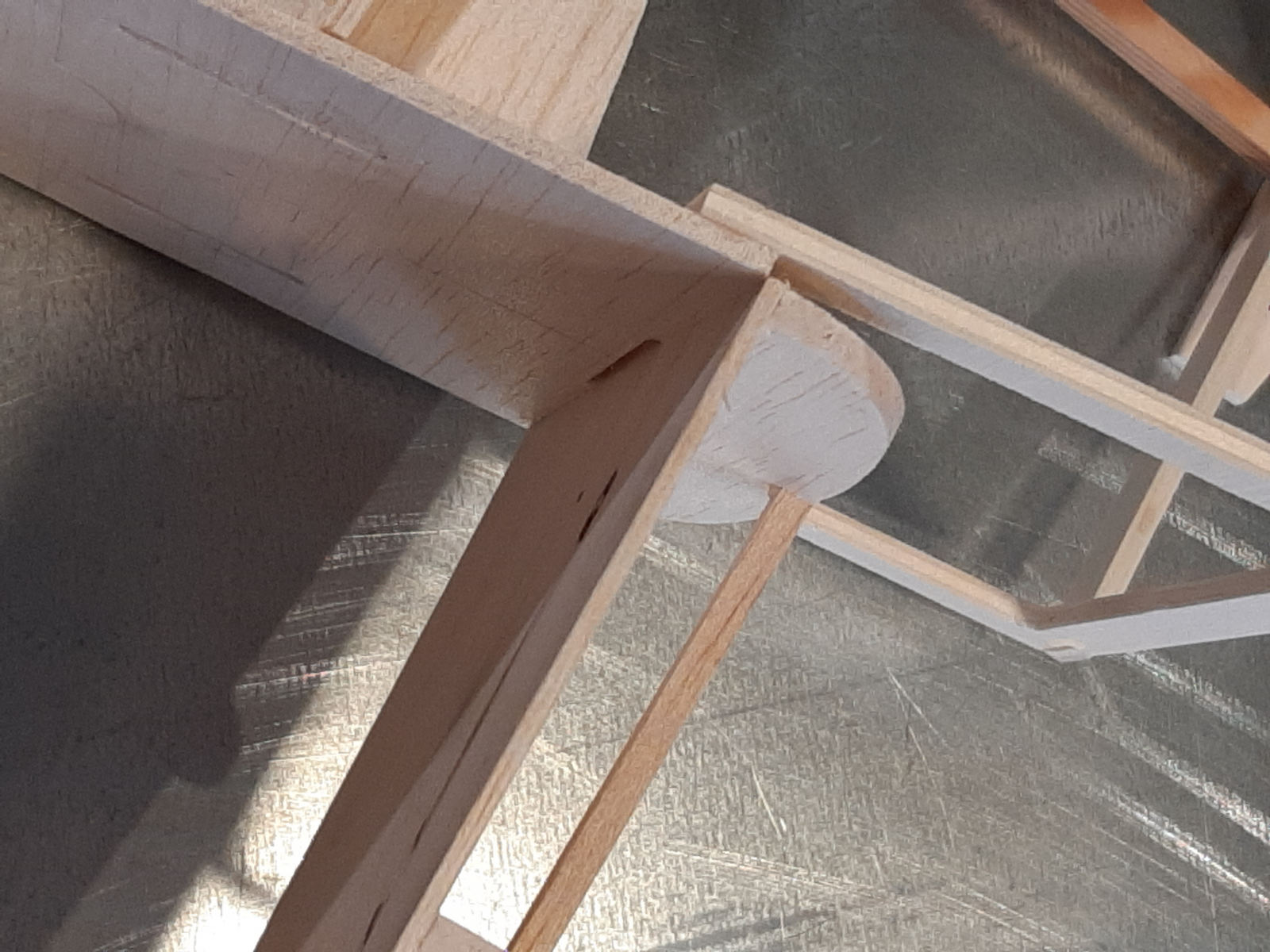

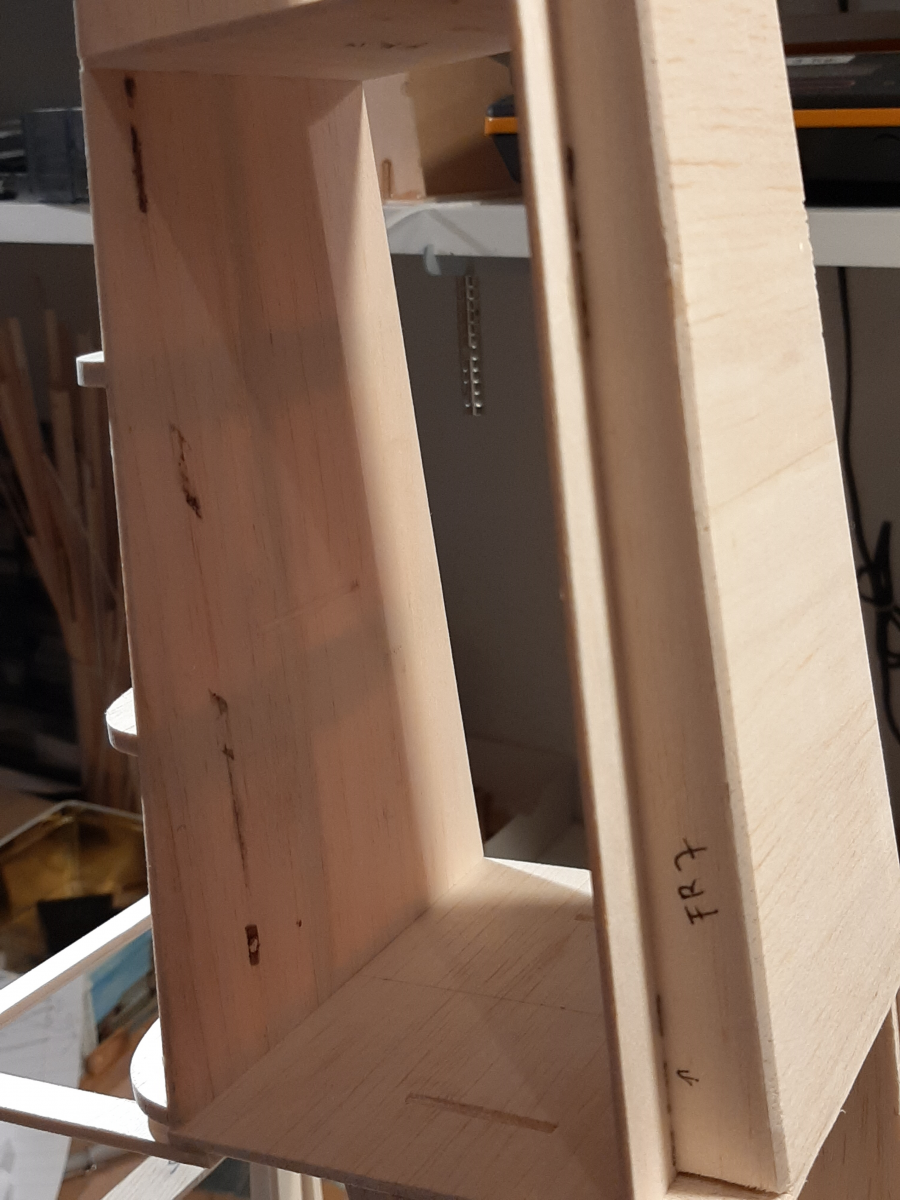

Het was ook wel iets te mooi om waar te zijn . . .
De basis van de rug van de staart had netjes in de inkeping in het spantje moeten vallen, maar steekt er *&^%$#@!* helemaal bovenuit! :mad:
Hoe heeft dat nou kunnen gebeuren? :confused:
De eerste gedachte is: de zaag er in, maar misschien moet ik dit gewoon proberen te accepteren.
Iets in een model zit niet helemaal goed, zit zelfs iets scheef . . .
Moeijlijk hoor . . .
jan.
Leemtes opvullen met balsa restant... dan alle spantjes afplakken met de beroemde blauwe tape... behalve de 'uitstekende'
En dan met de schuurlat behoedzaam bijvijlen... modelleren... 'bij' is 'af' natuurlijk... moest er nog eens bijkomen...
Echter... dat na modelleren... Dat alles zolang de lat in de rug recht staat en niet hol...
Dan anders toch maarbhet spant los snijden (of overnieuw uit balsa) en dan stand-correct verlijmen...
Het zal de sterkte niet compromitteren.
En als ik dat achterdek zie... dat is al een ultra stijve constructie... het zal niet falen op sterkte!
Ben je niet tevree over veband na loshalen... door iets schade... zet je langs de lijmnaad een extra reep driehoeks-hoeklat er tegen...
dan oogt het netjes onzichtbaar na indekking...
Komt altijd goed Jan!
