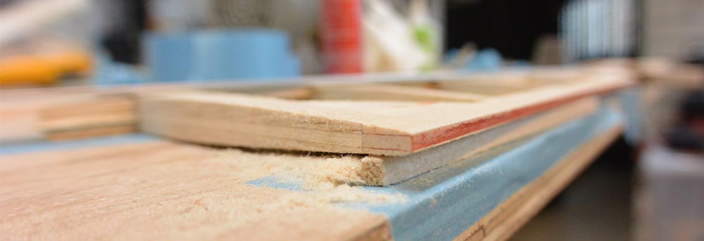

Hoe dik is het zaakje op de tekening?
Dat is een voldoende stevige dikte voor zo een model.
Stel dat je het opbouwt uit drie laags balsaplank of de lijsten hier uit...
en je brengt met beits of viltstift op beide kanten van de middelste plank een kleurlaag aan...
Dan heb je een mooie center markering voor symmetrisch schuren...
Heb het voor delen op de Cloud Dancer 60 gedaan... ook bij de stuurorganen van de Rascal 40
Goede ondersteuning voor timmermansoog??

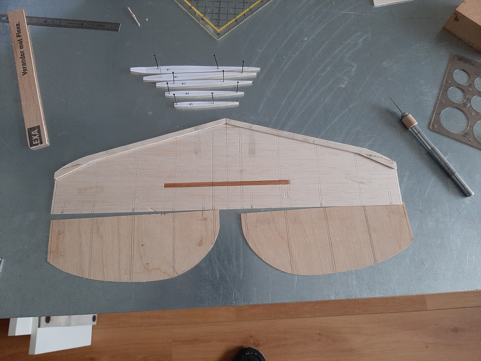

Stabilo centrale plaat balsa 2 mm, hoogteroeren centrale plaat 0,4 mm sperrholz . . .
En dan opbouwen met stukjes rib, en indekken met 1 mm balsa.
Denk ik nu.
jan.
Dat kan je ook doen. De sandwich maakt sterk.
Ben je niet bang dat het stuurorgaan te zwaar wordt met dat dunne triplex? Dan wel uitboren.
Voordeel... spul is met een schaar te knippen.
Sterkte komt verder ook met de folie.
Voor zo een roer kan je ook 2 mm balsa overwegen. Wordt ook wel gedaan.
mijn gevoel is dat dat niet steviger wordt, maar wel een hoop meer gedoe, 1 mm balsa is erg dun en de kromming van teruglopende voorlijst stabilo en het vleugelprofiel maakt het lastig om de beplanking er mooi op te krijgen in deze afmetingen

Maar als ik een centrale plaat van 2 mm balsa neem, wordt het een stuk lastiger een beetje dun hoogteroer te maken.
Vandaar die 0,8 mm (wordt het denk ik, die is mooi recht bij mij) als centrale plaat.
Is toch ook al mooi dun.

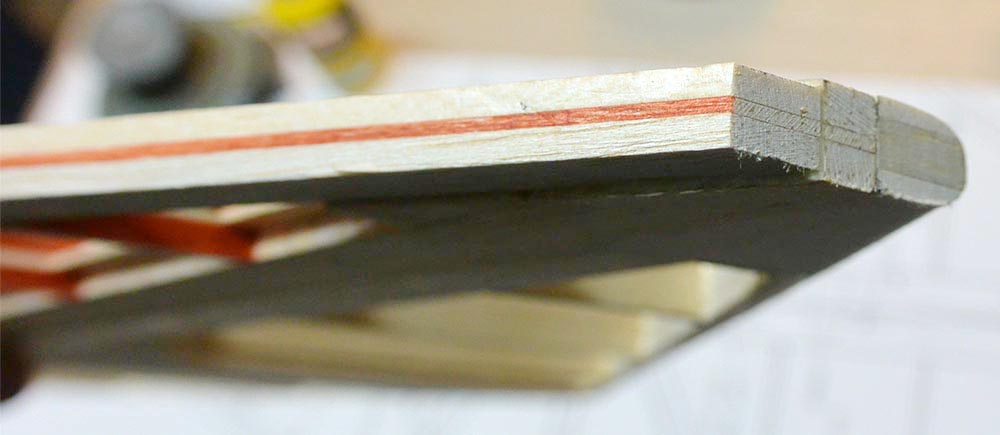

Met 2 mm balsa en dat dat nog scherper geschuurd?
Dat blijft wel zeer kwetsbaar. Minste tik en een deuk? Zelfs met 0,5 ply... bijkans toch snel stuk?
Zou je bijna denken om dan een achterlijst uit epoxyplaat te maken.
Al is het slechts een strook van een paar mm, om het gewicht laag te houden.
Ingelaten in het balsa, in sandwich verwerkt? Rest on conventionele balsa opbouw...
Dan krijg je zo een stuurorgaan vrijwel messcherp. En heb je ook direct een mooie schuur referentie bij het modelleren met de schuurlat over het overige houtwerk?

Jawel, jawel, er gebeurt wel iets.
Eerst de achterlijst van het stabilo bepalen, (adhv.) de ribbetjes.
Dan de ribbetjes plakken.
Hier kun je mooi de verbinder tussen de twee hoogteroeren zien.

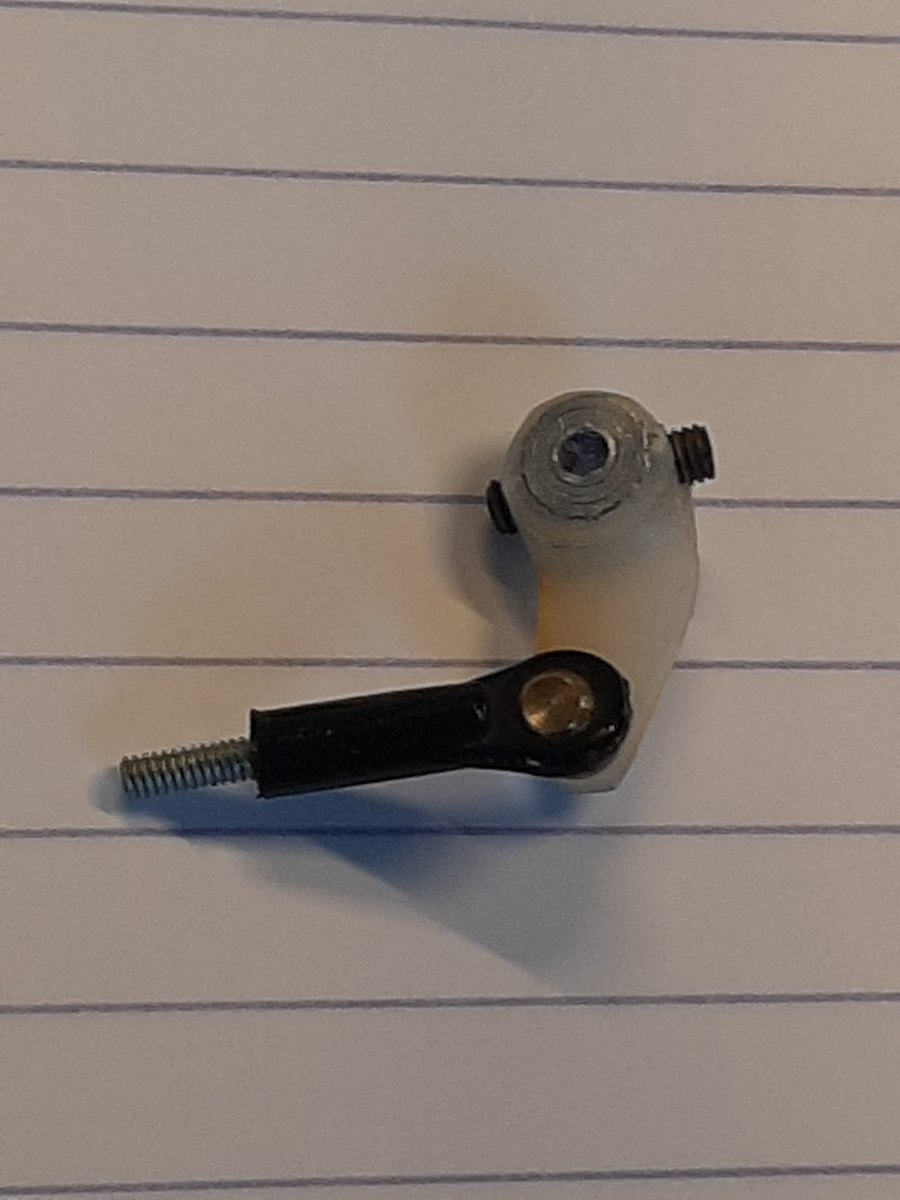

Hoe krijg ik een stuurhevel vast op bv. 2 of 3 mm staaldraad, gegeven het feit dat ik niet kan (zilver)solderen.
Denk voor de stuurhevel aan iets als pertinax, wat is dan een goede methode?
jan.
Dat is een stelmoer met hevel er aan... en een borgstift... en dan pas het draad buigen?
Beste is denk ik toch wel zilversolderen... kan vast wel iemand op de vliegclub voor je doen?
Vroeger kon je dat kant en klaar kopen van Kavan. Maar wellicht vergelijkbaar wel te vinden van Sullivan...
Daar moet je het in zoeken...
Ja... zoiets is mooi Jan!
Zolang je het kan bijstellen, en bijstelbaar kan houden...
Met een goede propaanbrander van de bouwmarkt kan je zilversolderen.
Wel is het dan lekker om in je flat een goede werktafel te hebben.
Als je daar ruimte hebt... gipsplaat er op en het is vuurproof.
Eigenlijk nog een lab-derde handje erbij om opject vast te houden.
Ook zilversoldeer bij de bouwmarkt.
Dan kan je het zelf maken uit stevig draad... is goed te doen.
Ik heb er een gemaakt voor mijn kleine P40.... moet ook een verborgen hevel worden.
