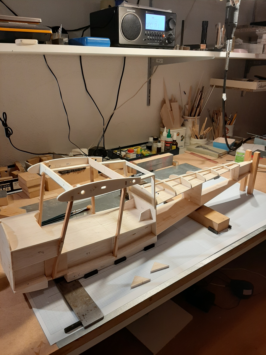

    Dat duurde even, voordat ik deze na de verhuizing teruggevonden had . . .
    Maar die gingen wel zo ongeveer als een heet mes ( . . .) door de boter. :)
    Nieuwe ronde, nieuwe kansen, nieuwe prijzen.

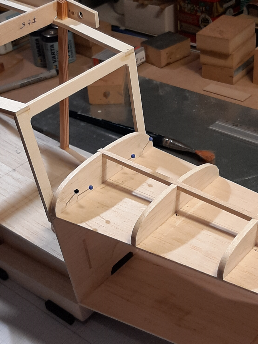

    En, vòòr het aanbrengen van een klein lijmrupsje: even een paar spelden erin.
    (Ik leer snel. (. . .))
    Lijmrupsje: bij het lossnijden en fatsoeneren zijn we een beetje materiaal kwijtgeraakt, dus gewoon weer stomp tegen elkaar aan lijmen gaat niet.
    Morgen driehoekjes aanbrengen (zie foto 2).
    Komt helemaal goed.
    De fout hersteld: dit voelt erg goed. :)
