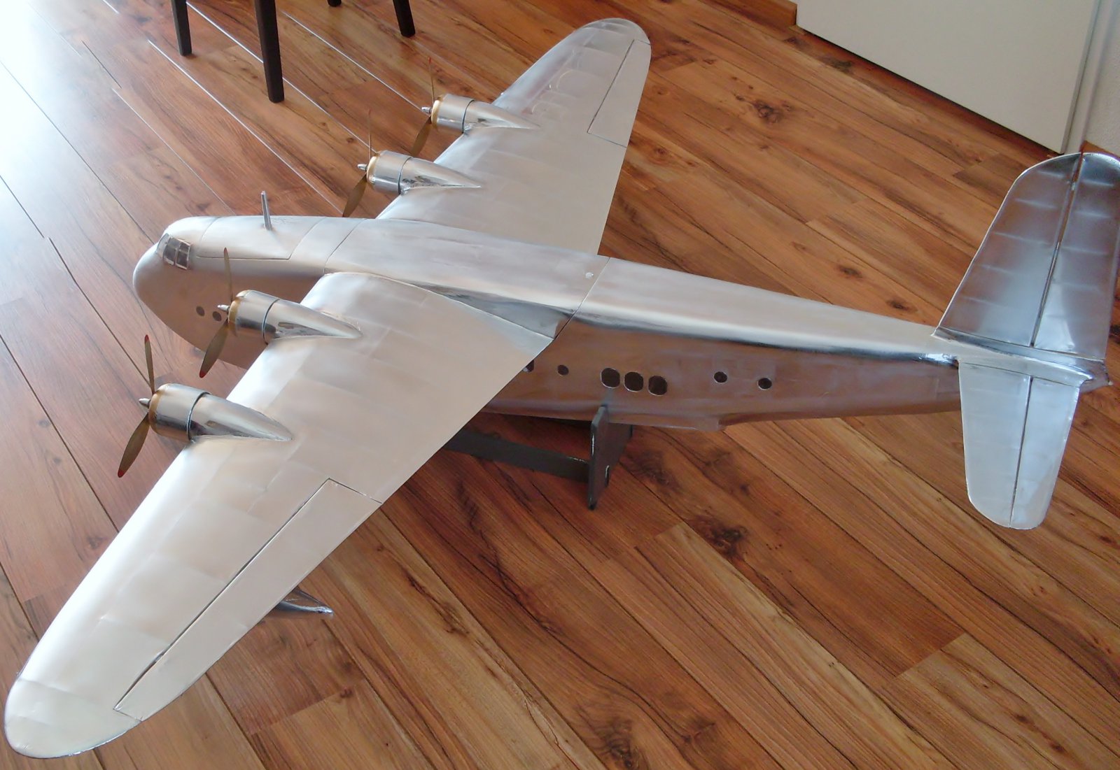

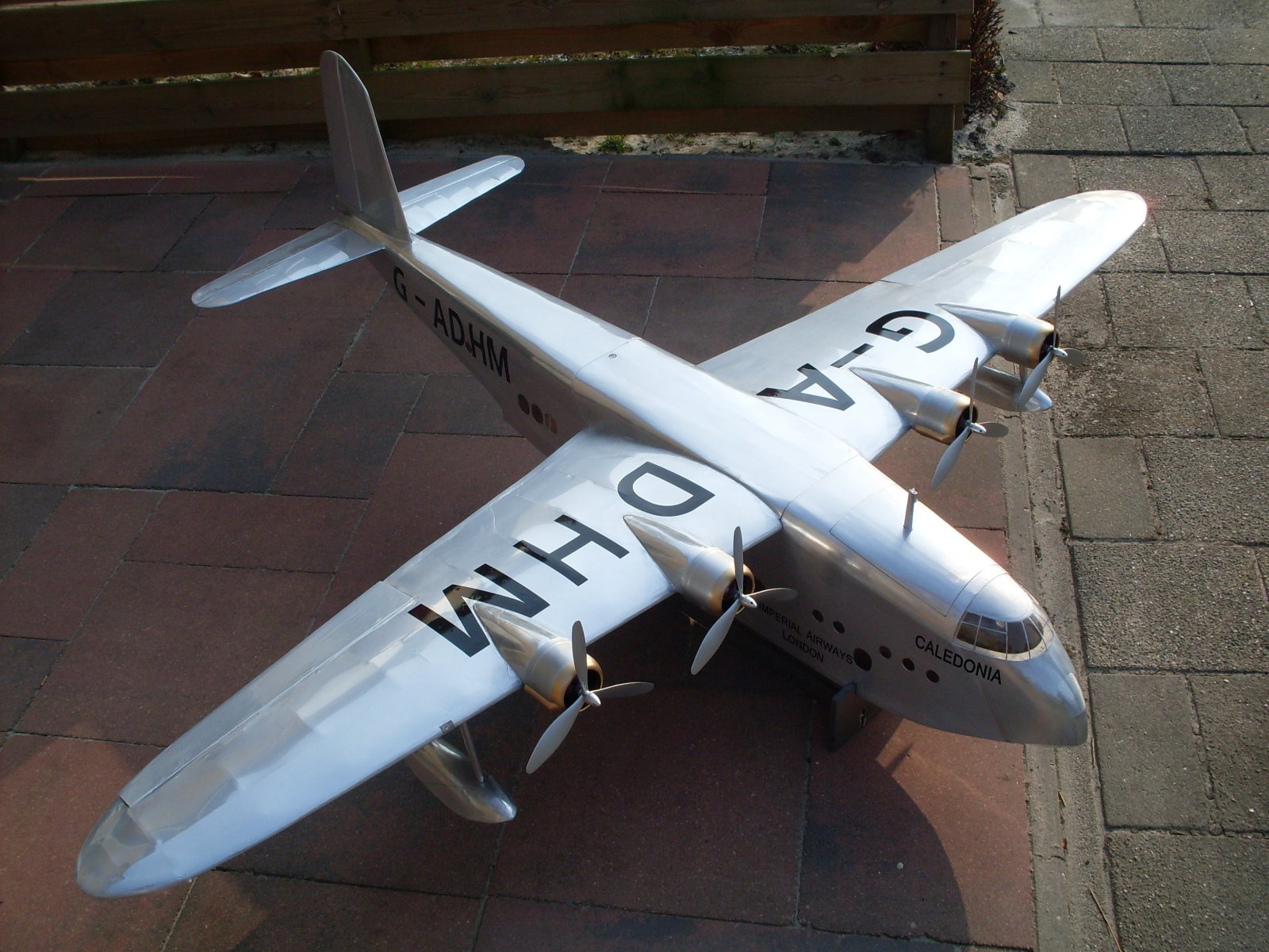

Na de ervaringen van Roel met die alufolie denk ik: het kan dus wel . . .
Ja, mooie uitvoering!
Maar ik vraag mij af of die alufolie 'van' Roel niet te zwaar zal zijn voor de grootte waarop jij je modellen bouwt?
Het kan ook met Oracover Chrome en dat kan je met een schuursponsje in verschillende mate en richtingen schuren om de afzonderlijke platen te accentueren ... ik dacht dat ik iemand hier op Mbf dat heb zien doen. Wie ook alweer?
Klopt idd Ramses :)
De eerste Empire heb ik bespannen met oracover chrome en dit vervolgens mat gemaakt met een schuursponsje. De tweede Empire die ik heb gebouwd is bespannen met Bright Silver van HK, een fractie van de prijs en een erg mooi resultaat.
Volgens mij heeft oracover inmiddels ook een folie in het assortiment wat zonder enige bewerking op vliegtuig aluminium lijkt.

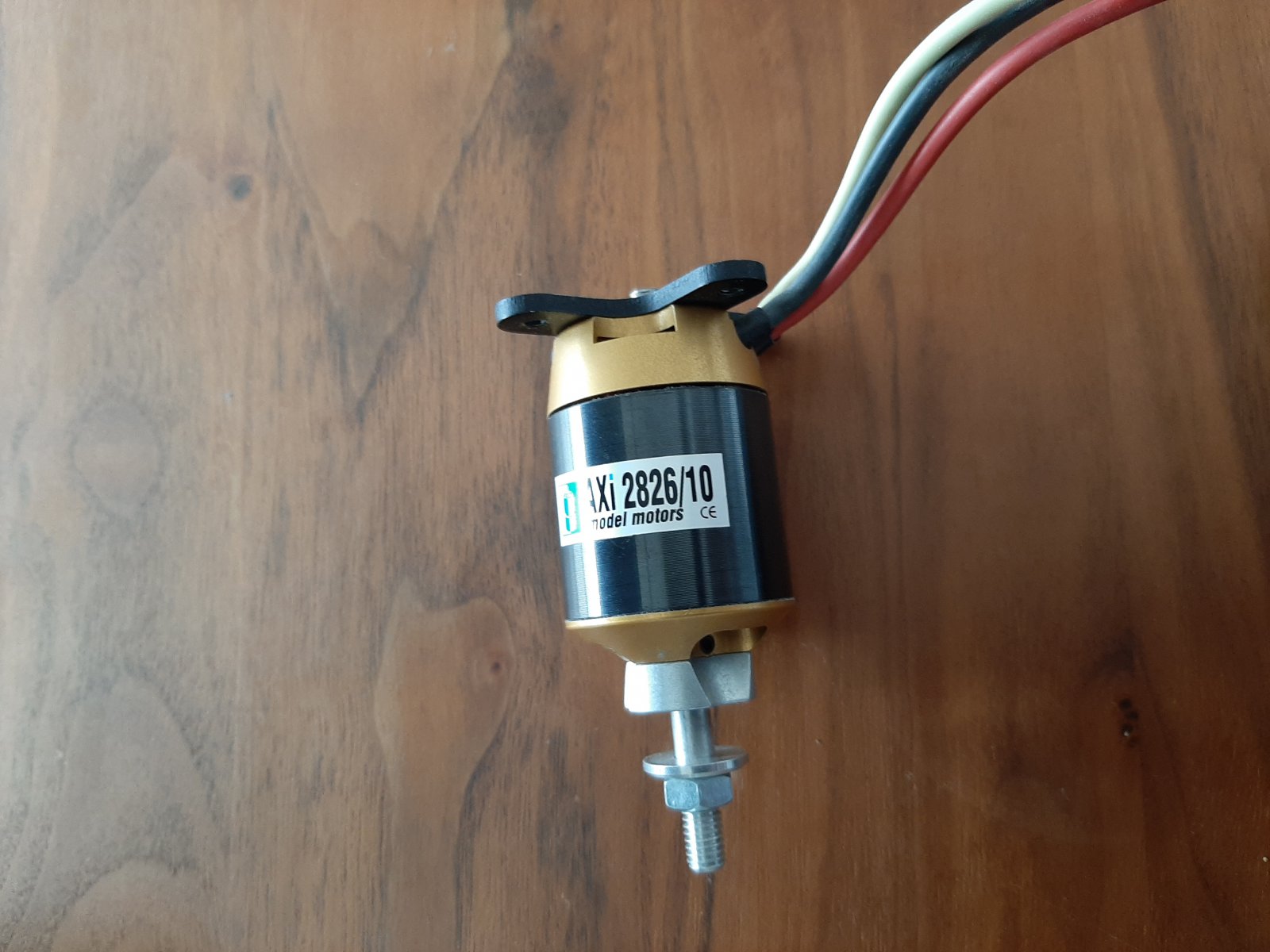

Ik heb hier nog een AXI 2826/10 liggen (was voor de Stearman gedacht), kan die er op?
Ziet er zo uit.
En weegt zo 195 gram . . . Zware jongen!
(En de constructie moet nogal aangepast worden, denk ik . . .)

Ik heb mijn AXI 2814/10 nog even gewogen (zonder meenemer of montagekruis): 175 g.
En de constructie, tsja, die van mij is nog op de "klassieke" manier bevestigd, de as steek er aan het vaste einde (anker) uit, de montage kon dus aan de voorkant met boutjes direkt in het motorhuis. Dus ja, voor jouw motor zul je e.e.a. moeten aanpassen, lijkt mij niet zo heel moeilijk trouwens.
De site van modelmotors geeft echt een veeeeeel lagere waarde . . . :confused:
Vraag vwb. de 2826/10 is veel meer: is die geschikt vwb. de technische specificaties?
RPM/V: 2814/10: 1640, 2826/10: 920!
jan.
Ja, het prototype heb ik in 2002 gebouwd, en de motor is ook uit die tijd, dus wat de specificaties zijn? En het is een 2820/10, sorry, het was maar een heel klein stickertje. Maar het is ook tegelijk alles wat er op staat. (de huidige versie hiervan heeft 1200 kV)

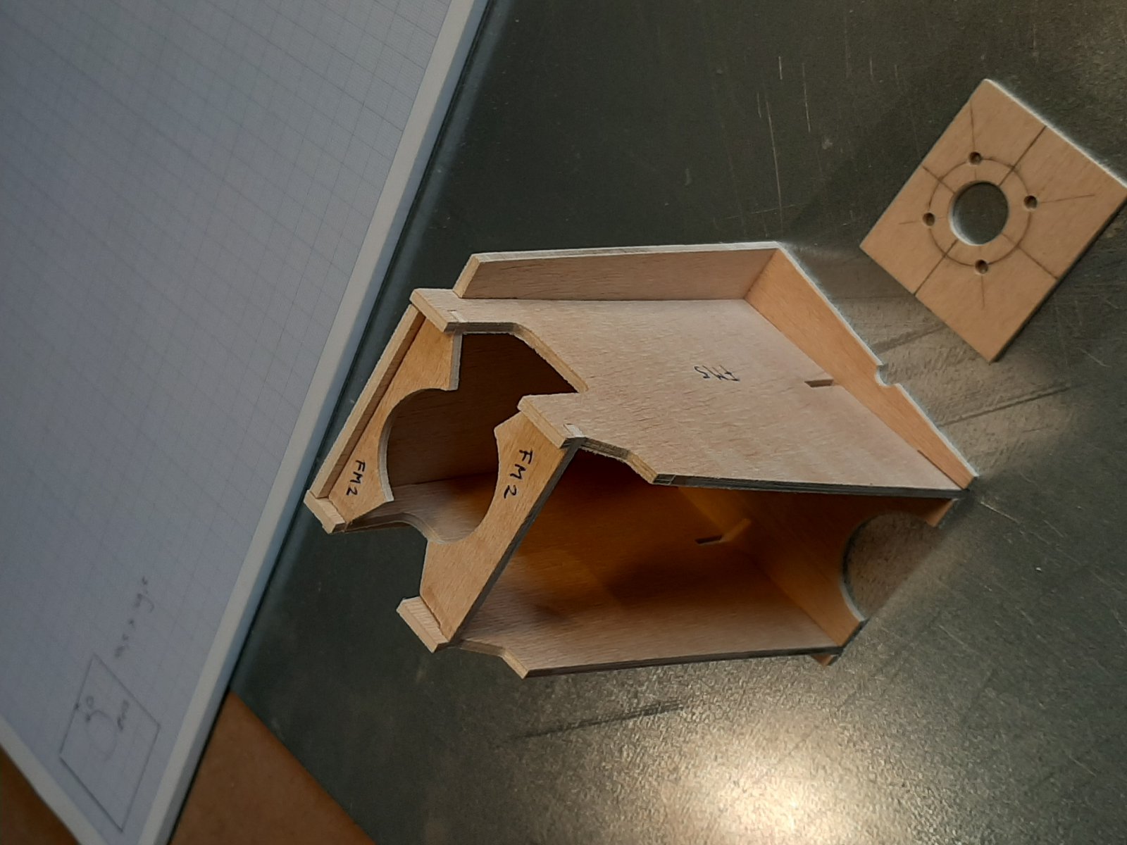

De kop is er af.
Nieuw spantje gemaakt dat een AXI kan opnemen.
Verder met de 'motorhouder'.
Helaas zijn de verschillende onderdelen heeeeel licht krom . . .

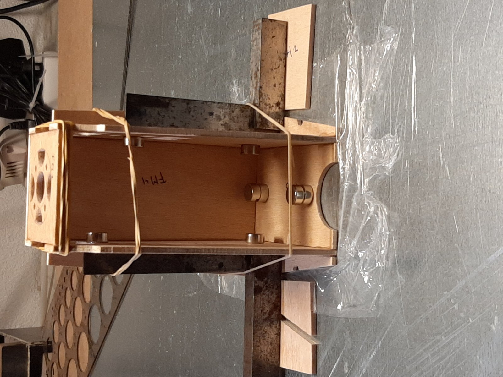

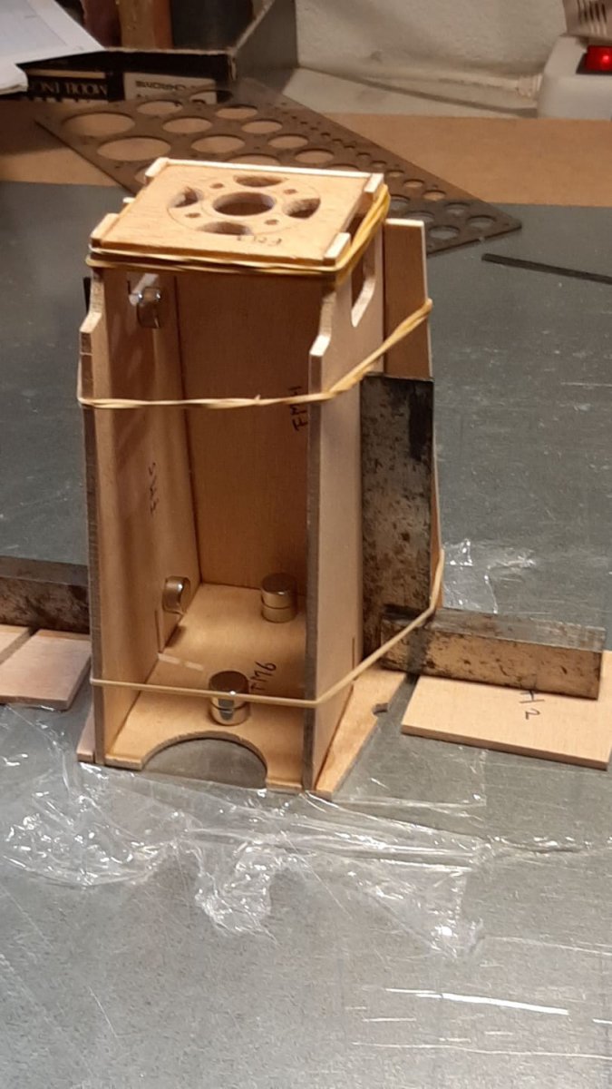

Onderdelen bij elkaar geharkt, en ziet: het valt bijna spontaan in mekaar!
Bij het lijmen goed klemmen, want de sleufjes zijn net iets te breed.

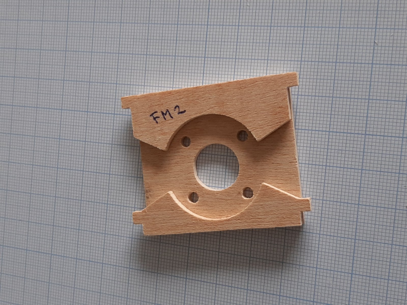

De opening in FM2 en FM2 samen is te klein.
Daar past geen AXI 2820 tussen . . .

Schoot me vannacht door het hoofd: de beide zijdelen zijn identiek.
Dan wordt er geen sidethrust ingebouwd . . . :eek:
Is dat bewust, of wordt het aan de oplettende bouwer overgelaten om dat op te lossen (dun stripje aanbrengen aan de achterkant van het linkerdeel)?
jan.
Domp zit ingebouwd, da's mooi, maar de motor is kaarsrecht, zonder sidethrust, ingetekend.
Ton zegt er in dat draadje ook niks over, volgens mij.
jan.
Gewoon niet te moeilijk over doen Jan :yes:
Bouw het volgens de tekening en voeg later (indien nodig) wat ringetjes toe voor de zijwaarts stelling.

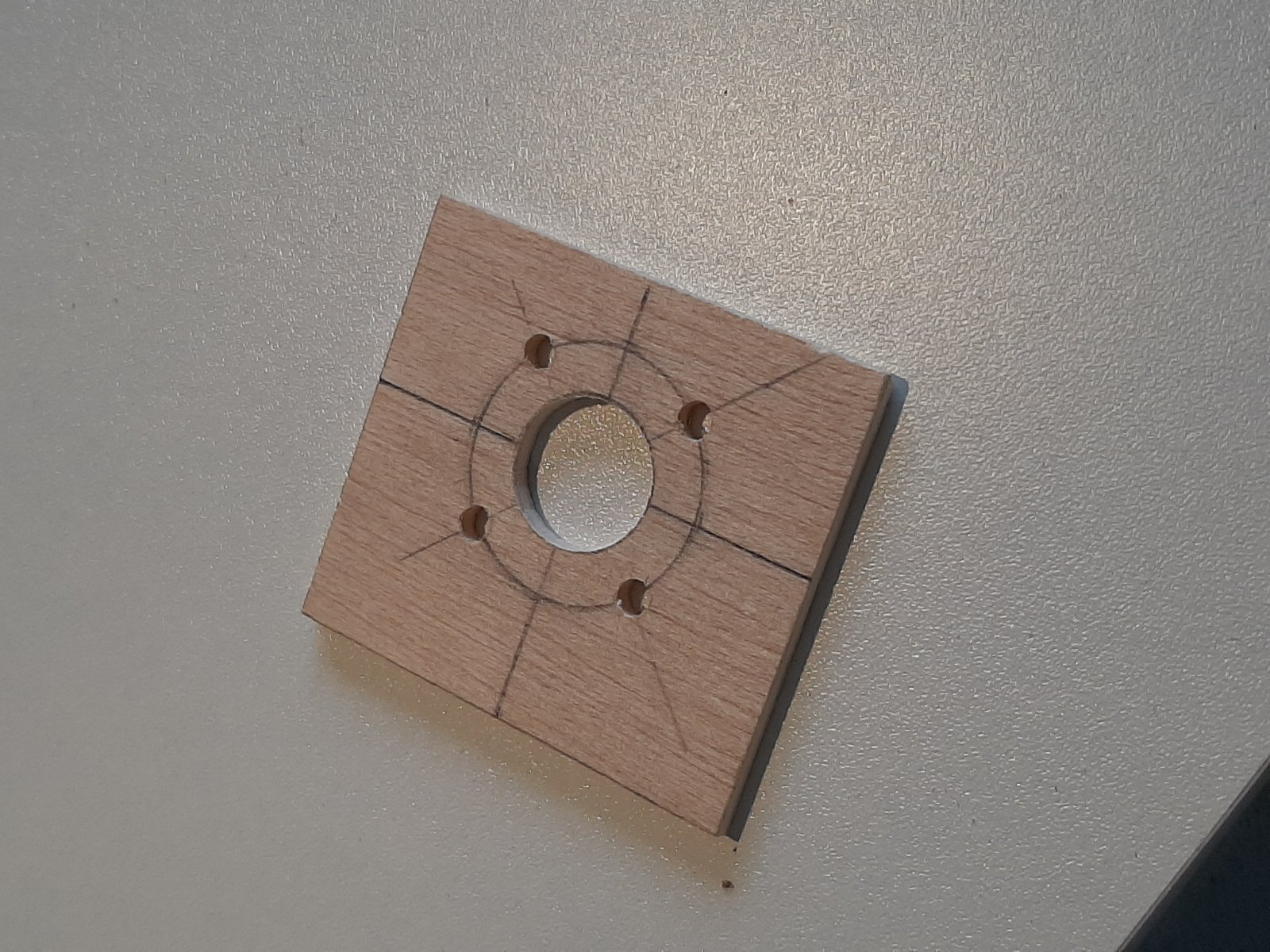

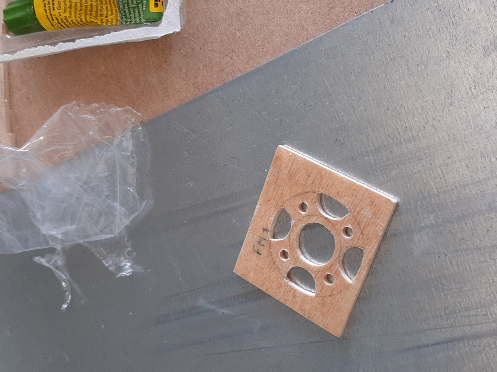

Het motorspant heb ik aangepast voor een AXI.
Koelgaten aangebracht, en toen was er niet zo heel veel hout meer over dus ik dacht weet je wat, ik doe er een laagje glasmat overheen.
Conclusie: veel werk om eea. weer af te werken, en de toename in sterkte is (lijkt het) zeer gering . . .
jan.
