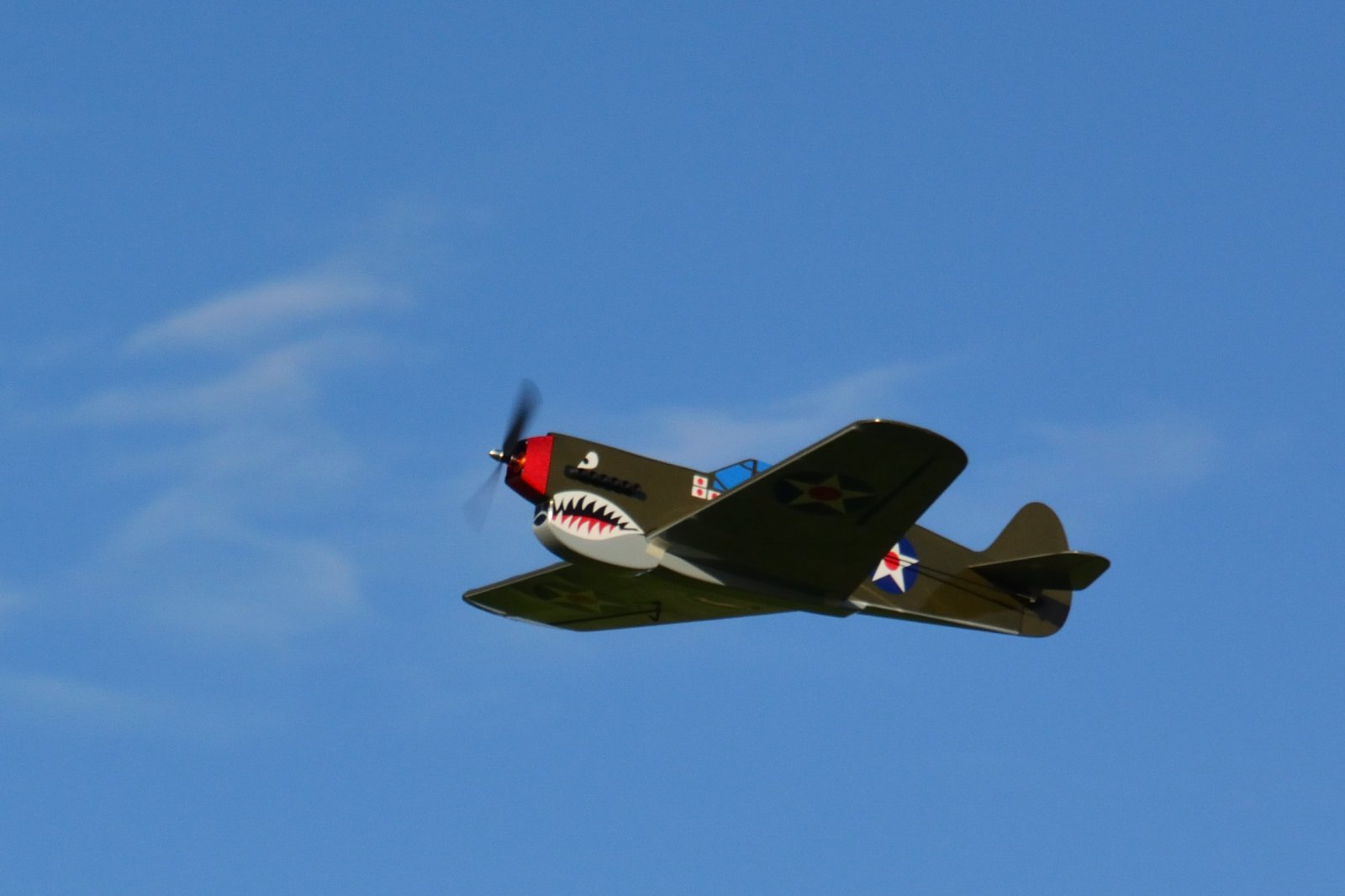

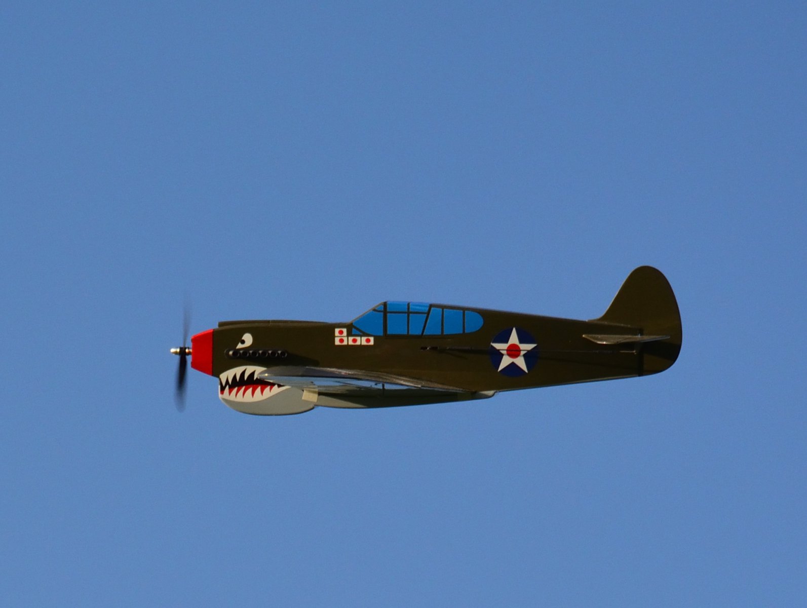

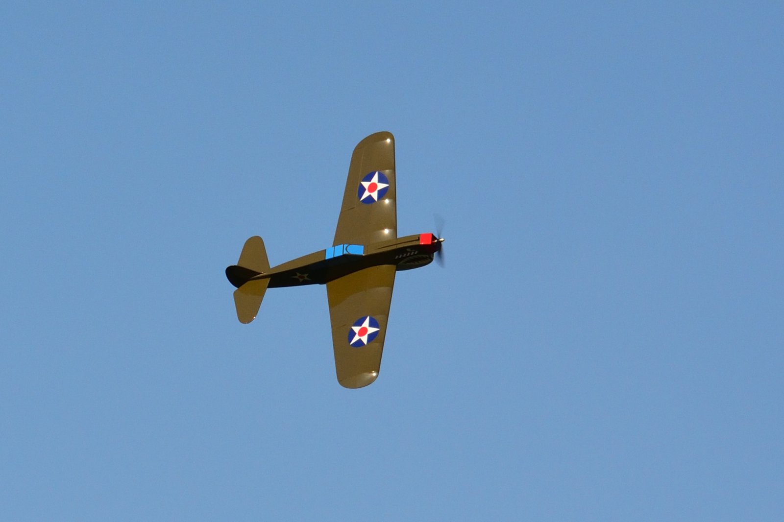

Hij heeft gevlogen..
Man wat vlieg het modelletje leuk.
Eerst het statie portret.
Foto op de grond was makkelijk.

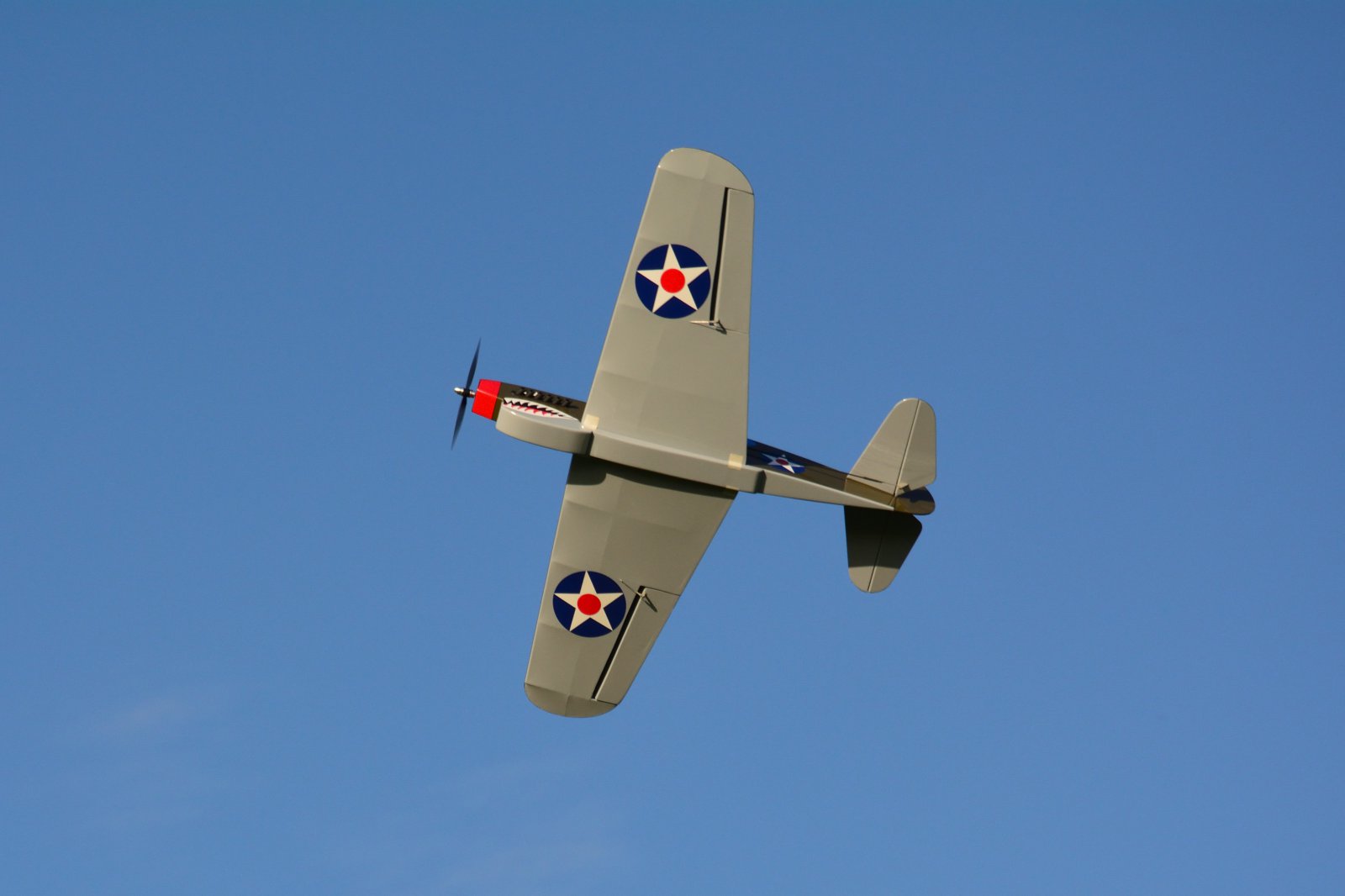

Eenmaal in de lucht iets moeilijker, zeker omdat je alleen maar niet rechtuit wilt vliegen.....
Maar Nico heeft toch een paar mooie plaatjes geschoten.
Geweldig leuk concept, top gedaan Ton.
Groet
Frans

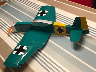

Vandaag enkele vluchten gedaan met een 3S 600mAh.
Hierdoor kon het lood eruit en kwam het zwaartepunt precies goed. Nou OK, ik moest 2 klikjes down trimmen.
Vooral de extra power was merkbaar. Niet dat het continu vol gas is zoals Ton al schreef, maar dat je zo nu en dan wat extra over hebt is wel fijn.
Op 2S was het wel veelal vol gas om lekker rond te fladderen.
Ook de 2e mustang is gevlogen. Maar heeft nog wat afstel werk nodig.
Deze is van iemand anders, welke dezelfde uitslagen had als de mijn, maar dat bleek toch teveel te zijn. Er werd steeds over gecorrigeerd, waardoor het leek of het aan het model lag dat deze slecht vloog. Maar als dan het gas teruggenomen werd en er werd rustig gestuurd, toen vloog hij ook mooi. Het is dus niets wat niet op te lossen is. Een kwestie van roeruitslagen verminderen, mogelijk nog expo erbij. En dan nog eens de lucht in
Ja is wel leuk he net dat beetje meer power om af en toe er even flink vandoor te gaan.
Welke prop zit er op het tweede model is dat degene die ik adviseer.
Ton
Beide modellen zijn betreffende de setup identiek. ( op de accu na, 2S tegen 3S). Ook de prop is degene die je adviseert.
De bron van de oorzaak ligt momenteel bij het afstellen naar wat de piloot aankan. De uitslagen zijn momenteel te groot, waardoor er over gecorrigeerd wordt. Er ontstaat dan paniek, want het model reageert niet zoals gewenst. Jawel, het model deed precies wat je stuurde. Daarom eerst de uitslagen verkleinen en expo erop. Dan nogmaals de lucht in. Bij half gas en rustig sturen bewees het model dat het goed vliegt. Wij zijn van mening dat het op te lossen is.

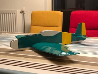

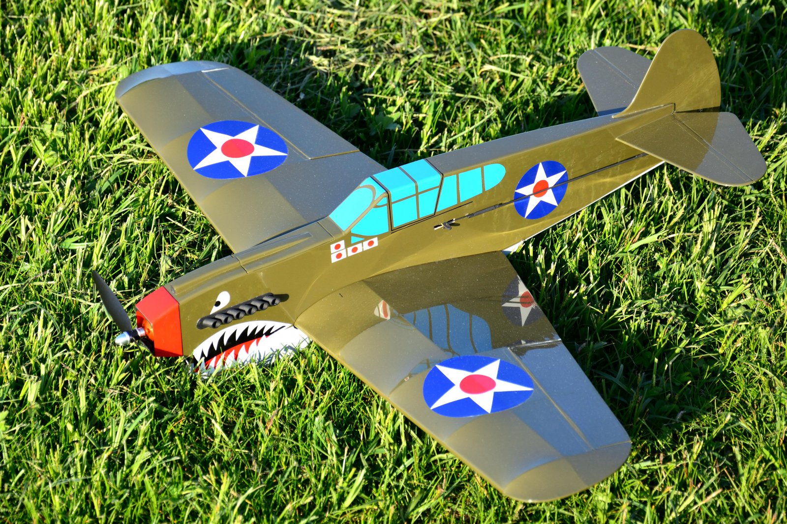

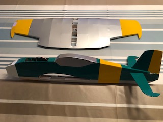

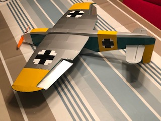

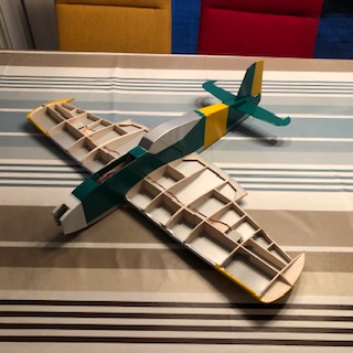

De hele avond met Oracover emblemen gesneden. Zit er niet echt strak op maar daar zie je op de foto's niets van. Totaal gewicht is 215 gram met een 500 mAh 2s lip. Ik heb zo her en der een houtje geplakt onder het motto balsa weegt toch bijna niks. Bijna is niet nul. Maar ja als het maar vliegt.
Het model heeft zo wel wat cartoon karakter. De vleugel zou ik een volgende keer wat smaller maken. Is toch niet helemaal schaal zo.:confused:

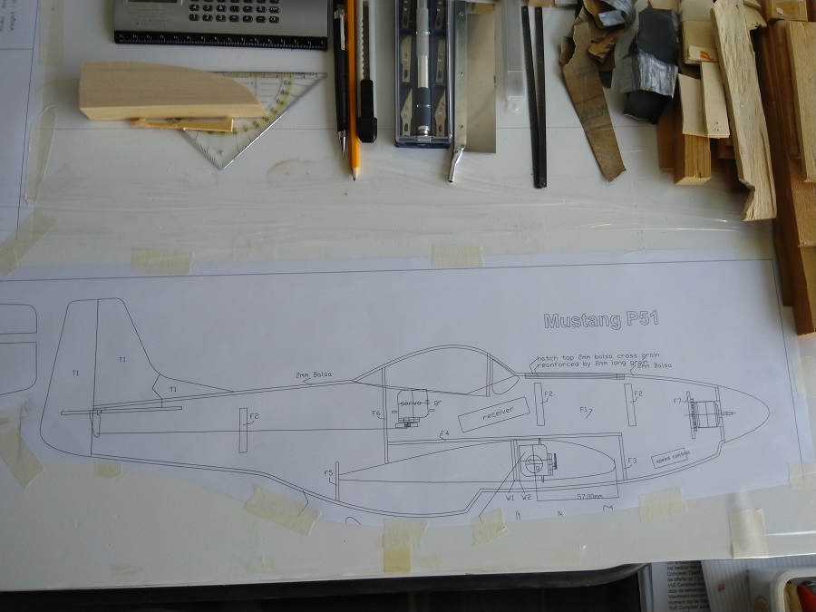

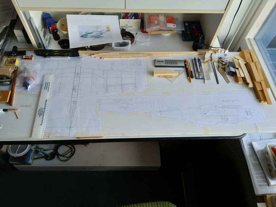

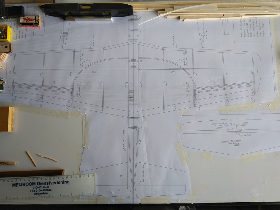

Met het pdf-je ben ik naar een plaatselijke lichtdrukker gegaan en heb daar drie afdrukken laten maken. Eén om op te bouwen en de andere voor het uitsnijden/knippen van de onderdelen en de derde als lees tekening die je altijd nog eens kan gebruiken om in dit geval nog een Micro Mustang te bouwen. Dus deze Mustang wordt echt handwerk. :)
Mijn bouwplank is niet groot genoeg om de bouwtekening in zijn geheel op de bouwplank te spannen dus heb ik de tekening in stukken geknipt zodat het wel paste. De tekening strak gespannen met daar overheen keukenfolie om de tekening tijdens de bouw te beschermen.
Hier dus de afdruk van de romp met een lengte van +/- 480 mm. De vleugels hebben een spanwijdte van +/- 650 mm dus een handzaam formaat om makkelijk mee te nemen om even ergens een paar accuutjes leeg te vliegen.

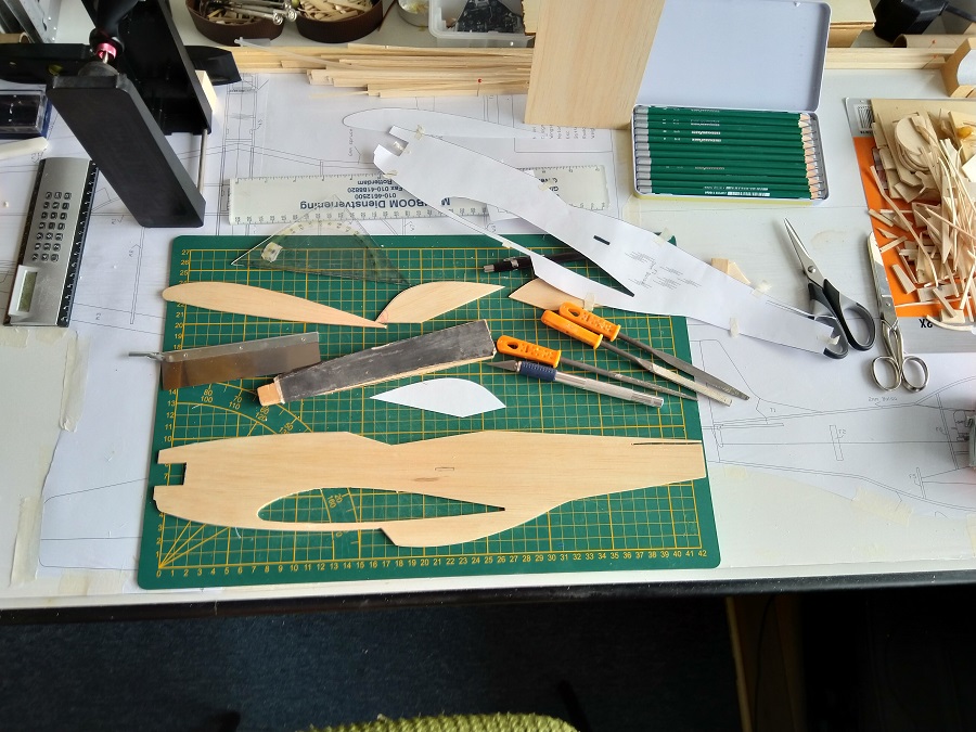

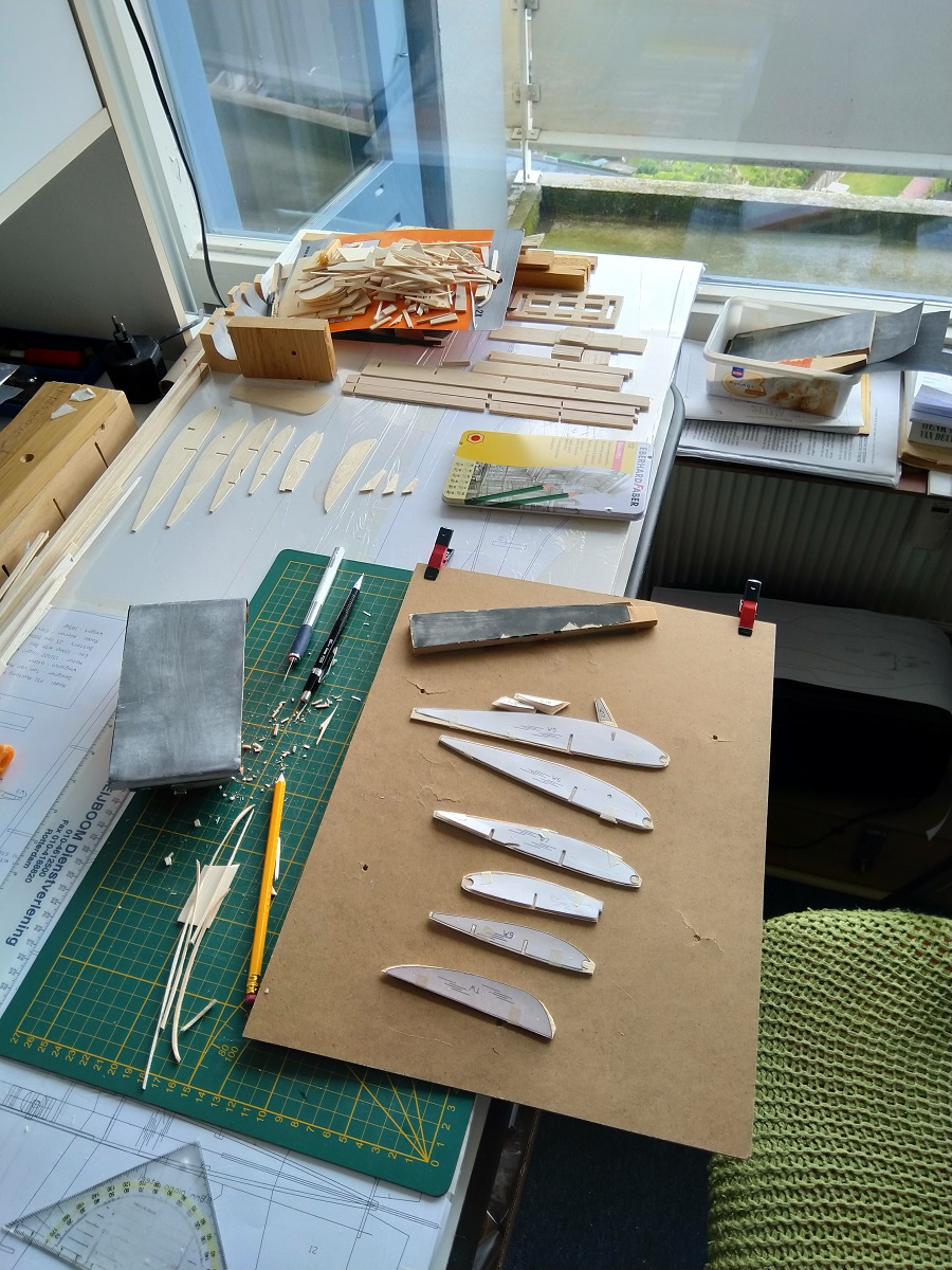

Eerst alle onderdelen uit de tekening gesneden / geknipt en deze vast geprikt op een balsaplank en daarna met een zacht potlood B5 met een scherpe punt de omtrekken van de onderdelen overgebracht op de plank.
Deze onderdelen ruim (buitenkant lijn) uitgesneden om deze later pas te kunnen schuren mbv het uitgesneden onderdeel uit de tekening als juiste vorm. Het schuren natuurlijk wel met een fijn schuurpapiertje.
Een beetje puzzelen met de onderdelen om de balsaplank zo goed mogelijk te benutten.
Hier zijn al een aantal onderdelen die uitgesneden zijn en nog wachten op een fijn schuurpapiertje om heel lichtjes geschuurd te worden.
Let wel op dat je voor de verschillende onderdelen de juiste dikte (mm) balsaplanken gebruikt.
Een aantal van de ribben voor de vleugel worden hier in de juiste vorm en maat geschuurd en zo moeten ze allemaal even gedaan worden.
Als je uiteindelijk alle onderdelen uitgesneden en licht geschuurd heb dan heb je dit en kan je beginnen met de romp. Zo heb je ook een overzicht van de onderdelen en kan je nagaan of je alles hebt. Wel zo makkelijk als je uiteindelijk gaat bouwen. ;)

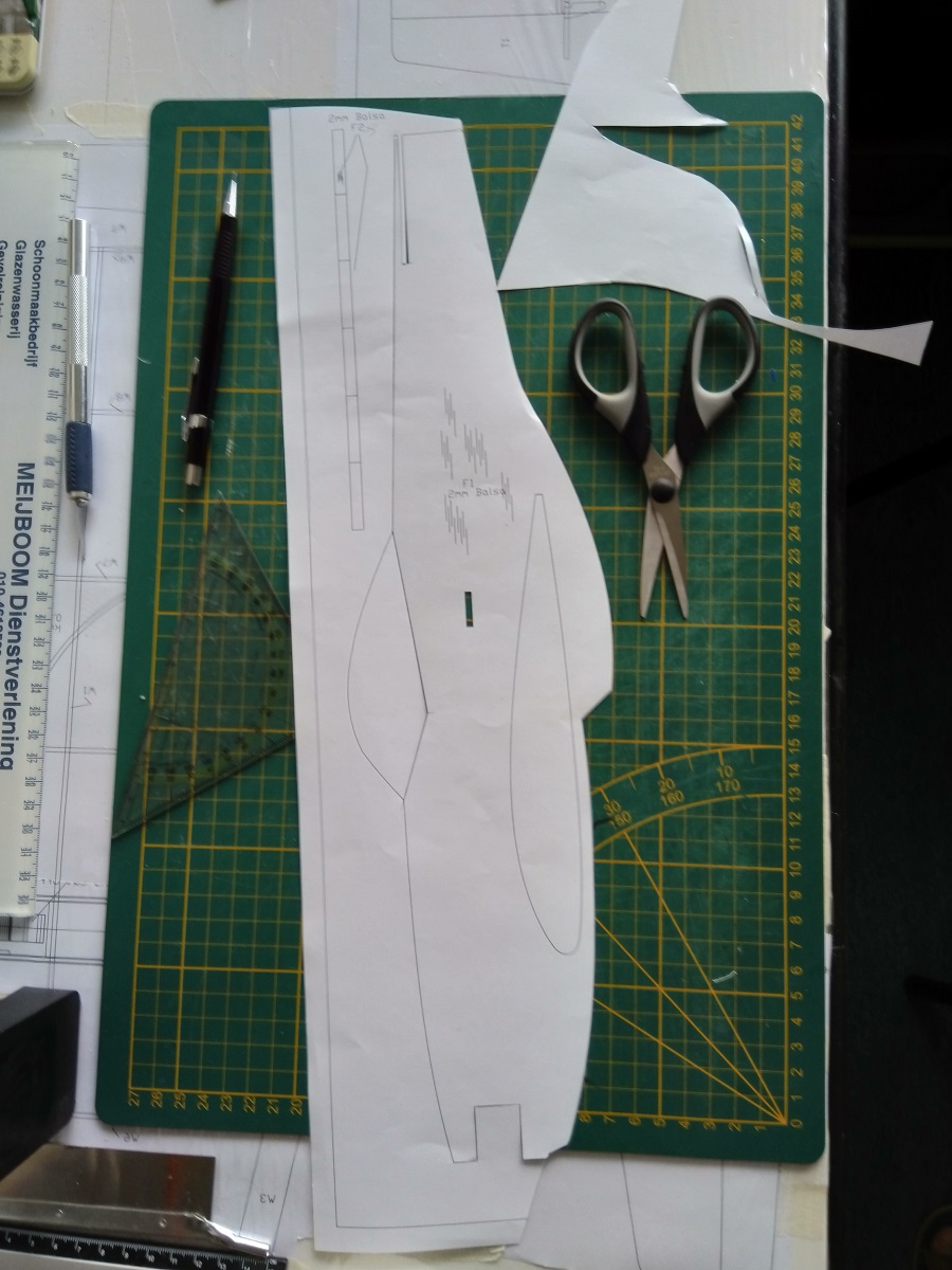

De afbeelding van de romp uit de bouwtekening gehaald. Heb de cockpit volgens de lijn op tekening afgesneden en zo past de afbeelding van de romp precies op een balsaplankje. Als deze dan op de plank ligt heb ik de omtrek van de romp overgebracht op de plank. Tevens de opening gemaakt voor later de vleugel en wat hier uit komt is gelijk de eerste rib van de vleugel.
Dan heb je dit als resultaat. Met de afbeelding van de cockpit doe je het zelfde en dat twee keer, voor rechter en linker zijde.
