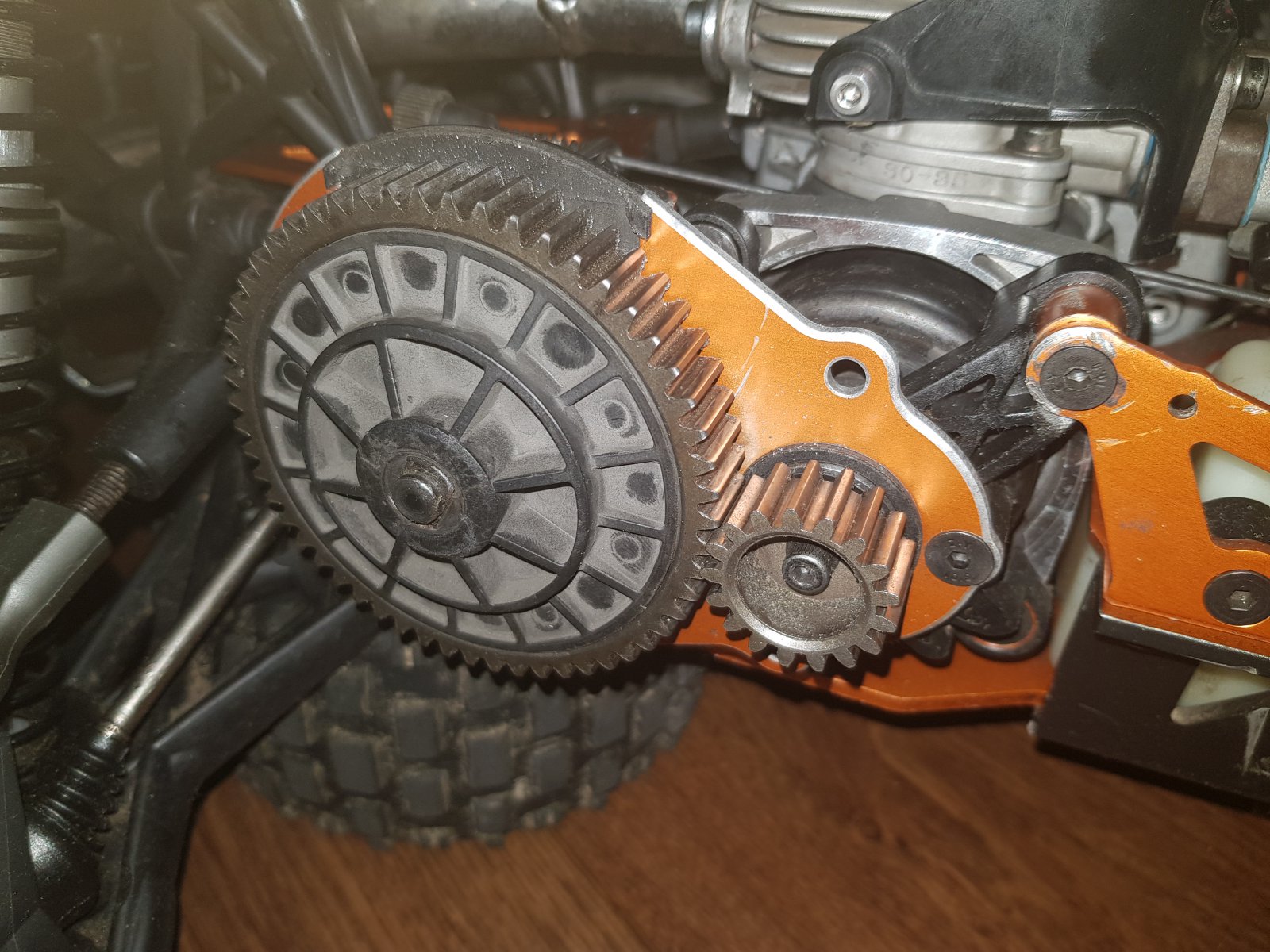

    Over tandenwielen gesproken...
    Ben net wezen rijden.
    Hij heeft een paar meter gereden en toen wilde die niet meer vooruit...
    Gas geven deed die wel.
    Echter als ik een klein tikje gas gaf kwam die vooruit, op het moment dat ik gas bij gaf bleven de wielen roerloos.
    Heb je enig idee waar het aan kan liggen Eddy?

    Dit moet je zoeken in de aandrijflijn. Controle van alle tandwielen en hun borging. Lijkt mij erop dat er een tand mist of dat er een borging van een tandwiel los zit.
    Als er ergens een tand mist! Niet verder rijden. Schade word snel groter dan je portemonnee leuk vind. Maak even een foto van de tandwielen.

    Maak even een foto van je tandwielen. Schaam je niet voor een vuile buggy of iets anders. Niemand hier is perfect of heeft zijn zaakjes perfect op orde.
  17. Castartifact
    Castartifact
    Lid geworden:
    12 sep 2018
    Berichten:
    129
    Locatie:
    Almere
    Ik heb metalen tandwielen, is het eerste wat is ge upgrade op verzoek van de verkoper. Het grote tandwiel van plastic wat er standaard op zit, gebruik ik om beiden tandwielen tijdelijk te blokkeren zodat de schroef in het kleineren tandwiel los kan komen voor onderhoudt.

    Heb je recent nieuwe tandwielen gezet. Kleine tandwiel heeft totaal geen loopsporen. Zit deze wel goed vast.

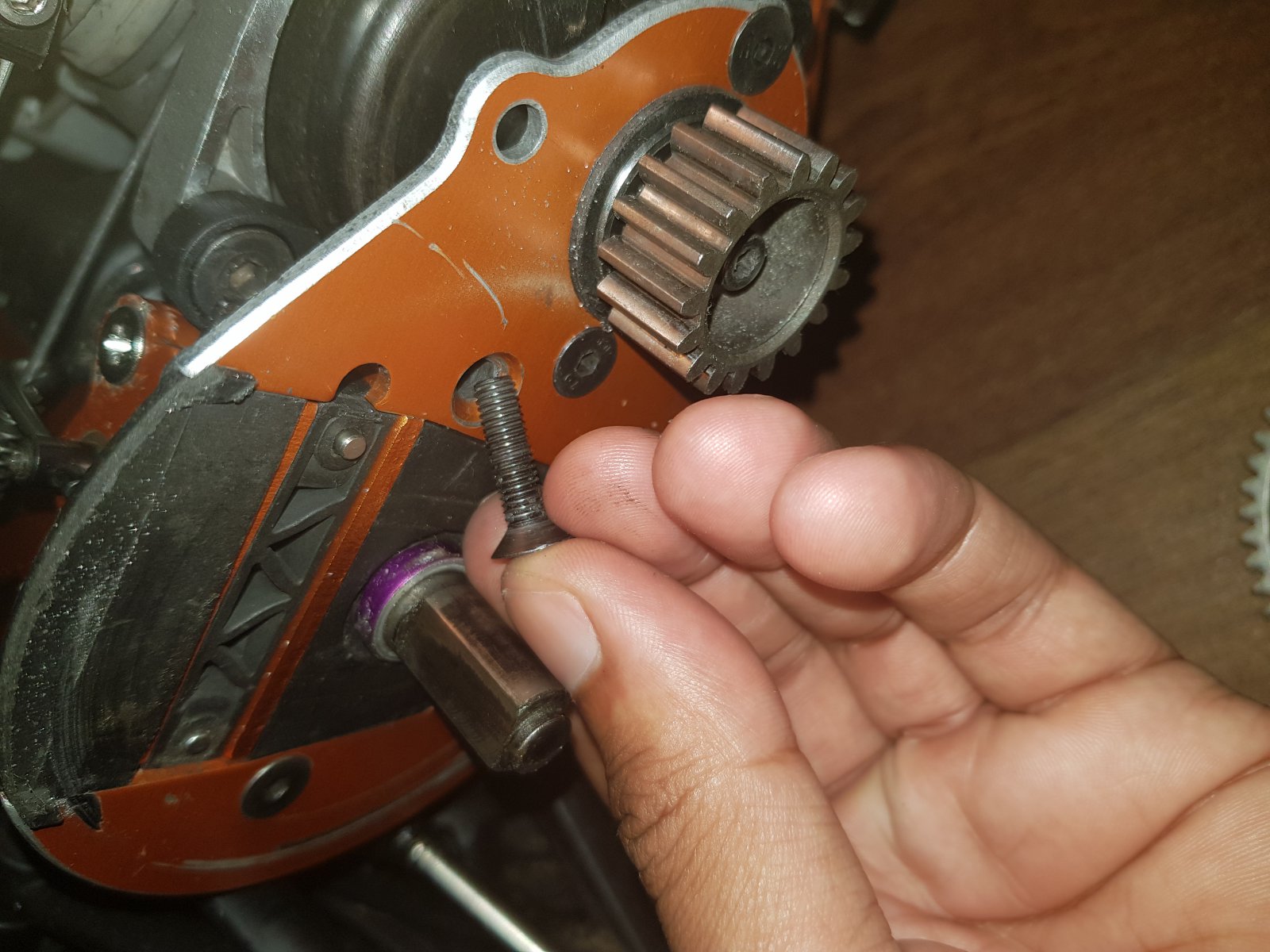

    Aaaah Haaaaaaaaaaaa.
    Gevonden!!
    Deze kleine duvel is de boos doener
    Het schroefdraad voor de clutch carrier is op dat punt uit te lubberd.
