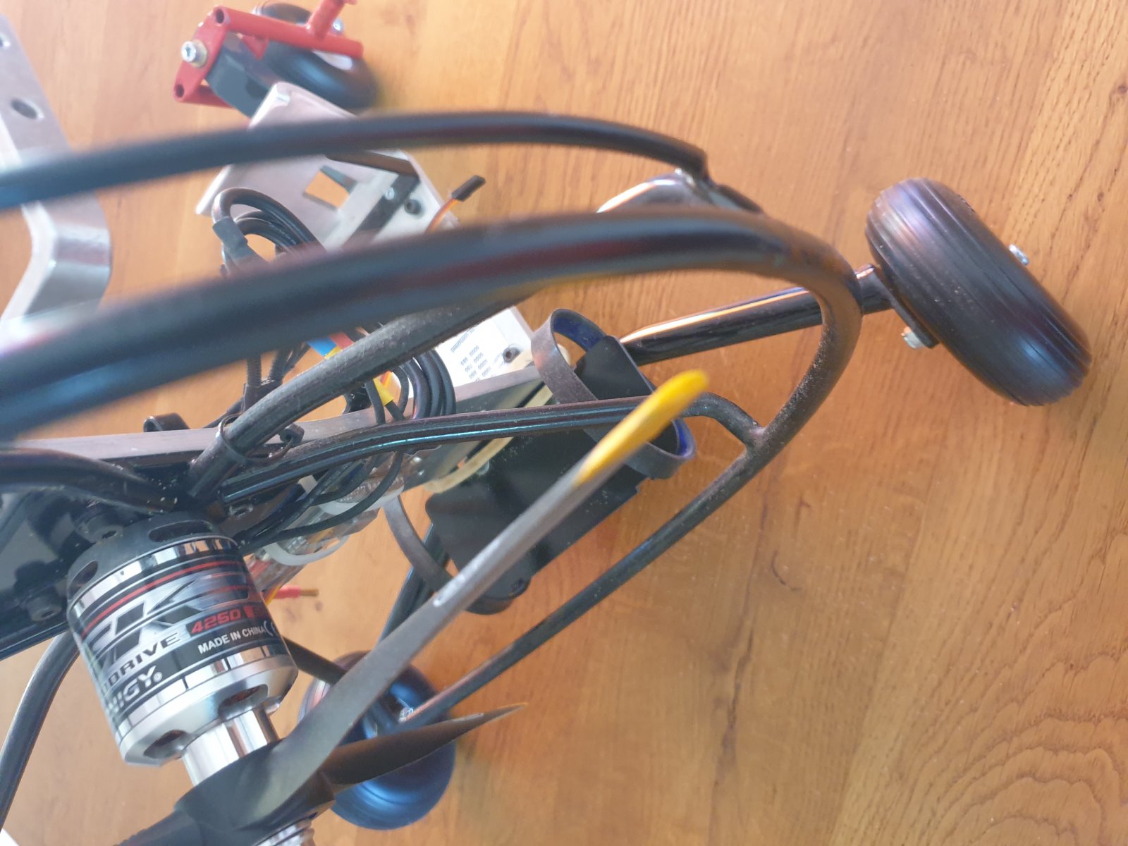

Ik had de piloot en trike van HK wat aangepast en een Opale propring gemonteerd wat al heel veel verbetering gaf ( zie foto) , ook het gewicht moet echt boven de 2 kilo zitten , ik heb later de HK trike ook gevlogen met een Cefics Chinook 1.9 scherm .
Mocht je nog een prop ring zoeken , ik heb er nog een paar liggen ( reaktie via PM)
View media item 254498
Bedankt, maar zo'n propring heb ik ook onderweg al. Die wil ik vooral voor de crash bestendigheid. Gewicht heb ik nu op 1920g met het HK scherm en ingekorte A lijnen wat beter gaat maar voor een groter scherm zal daar wat gewicht bij moeten. Er komt nog verlichting op en wellicht een FPV set dus dat komt wel goed.

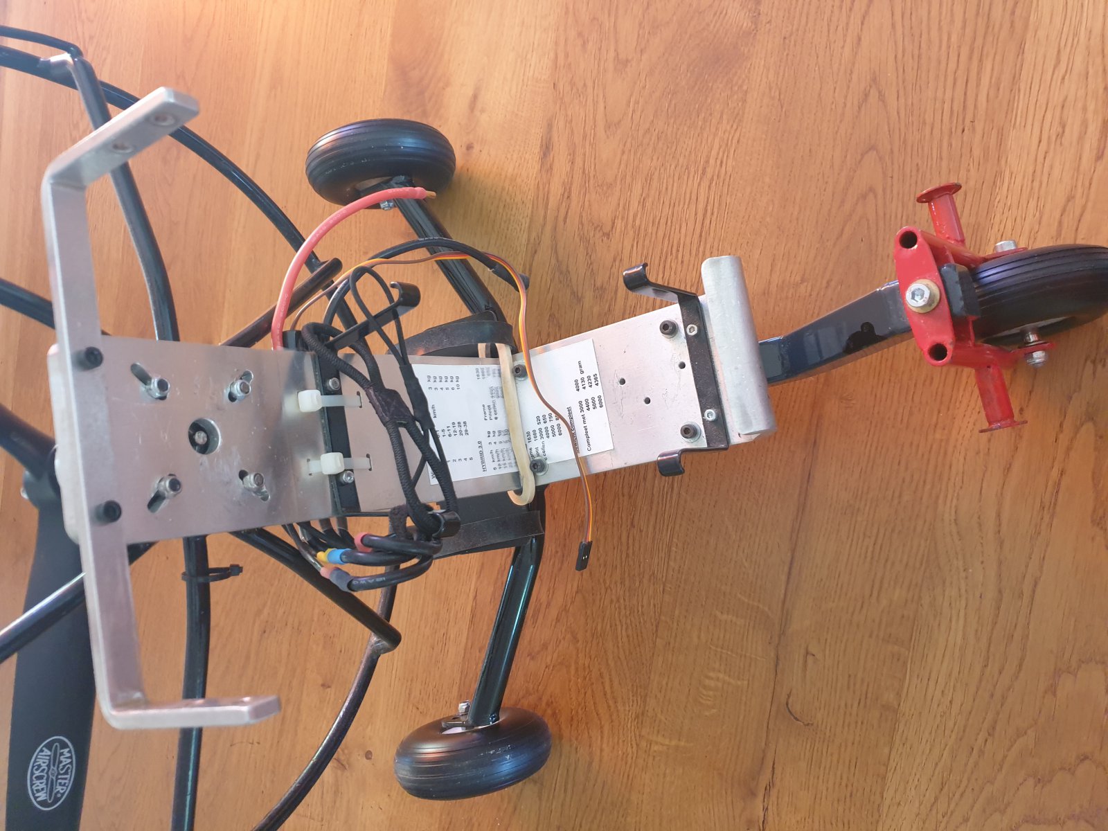

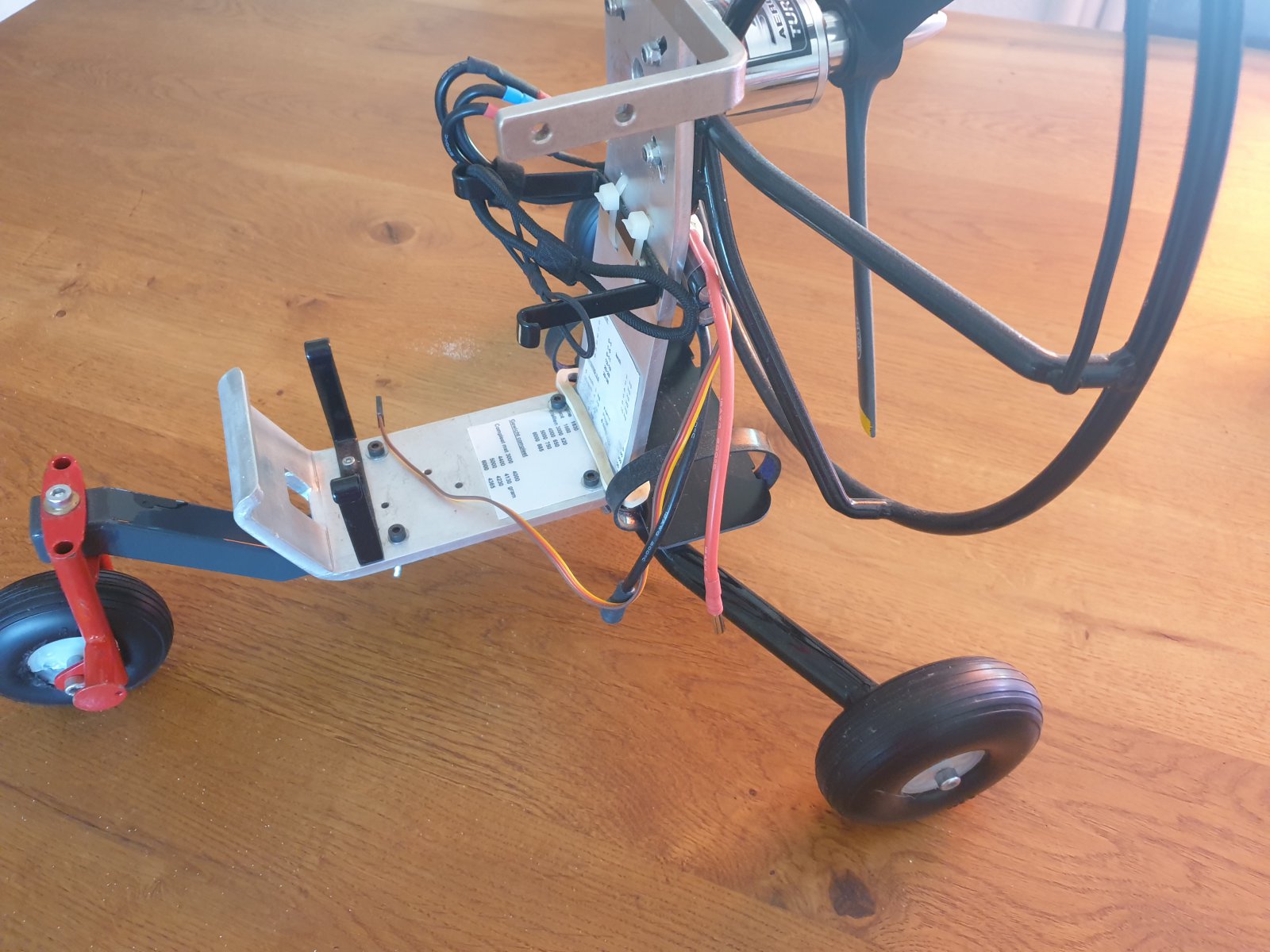

Ik heb deze trike van Opale niet of nauwelijks gebruikt. Ik heb er de piloot van Hacker (Robin) in gehad en ook de grotere van Opale (Lucas) met de daarbij horende vleugels. Deze trike is nagenoeg onverwoestbaar. Er zit nu een Turnigy 4250 500kv motor op met bijbehorende regelaar. Het gedeelte met motor enz kan heel makkelijk losgeschroefd worden van het onderstel.
Mocht er interesse zijn, dan laat het mij maar weten.
Ik zet hem expres in deze discussie omdat ik lees dat er toch nog diverse mensen met parapentes aan het experimenteren zijn en daar is deze trike uitermate geschikt voor. Er kunnen accu's meegenomen worden tot 6 cellen 10.000 mAh.

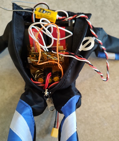

Aan de OpalenXS3 backpack heb ik enkele kleine aanpassingen gedaan. Op de foto moeilijk zichtbaar, maar tussen de benen en in de torso ter hoogte van de servos heb ik een extra 56mm lange afstandshouder geplaatst ter versteviging. Ik vond namelijk dat het frame op die plaatsen redelijk wat flex had. De ophanging van het scherm wat origineel met M3 schroeven en afstandshouders is uitgewerkt heb ik vervangen door M4 schroeven en afstandshouders. Met een 3000mAh lipo komt het gewicht van de gondel op 1.3kg
Voor de besturing maak ik gebruik van een DSMX ontvangen met CPPM aansluiting. Deze heb ik aangesloten op een Arduino Nano voor het omzetten van CPPM naar PWM (servo) alsook voor het mixen van de kanalen. Ik vind namelijk dat de RC PARA MIX modules van hacker nogal (te) duur zijn (>35 euro). En toen dacht ik, dat kan ik zelf goedkoper maken. Dus vandaar de Arduino Nano die goekoper is en dus met eigen software de mixing doet voor de servos van de armen alsook de servos van de speedbar.

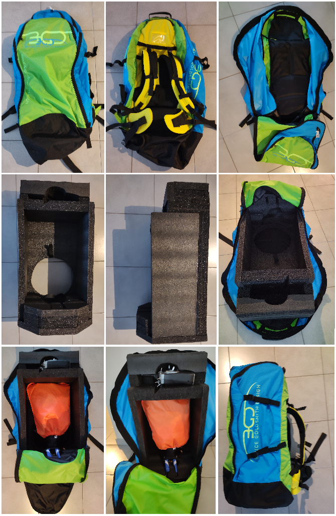

Afgelopen weken heb ik werk gemaakt van een transportzak voor mijn nieuwe paramotor.
De kleine Hacker Cloud 0.5 van vorig seizoen kon ik samen met mijn zender eenvoudig in een simpele rugzak steken.
De gondel van mijn nieuwe paramotor neemt echter wat meer ruimte in beslag.
De Opale XS3 heeft een volume van ongeveer 30x30x30 cm en daarbij heb ik nog ruimte nodig voor het opbergen van de Cefics Edmund Race 1.5.
Dus ik heb met wat schuimplaten (EPP foam van powerplustools) een box gemaakt waar dit alsook de zender in past. Die box heb ik dan in een BGD paragliding rugzak gestoken. Ik heb lang gezocht naar een gepaste rugzak van dit formaat. Het voordeel van een echte paragliding rugzak is dat ze groot zijn en geen storende binnenvakken of andere obstakels hebben. Alles is zeer licht, perfect om de paramotor te voet of op de fiets ergens mee naar toe te nemen.
Inmiddels heb ik ook mijn eerste vlucht met deze paramotor achter de rug. maar helaas geen foto's. Er stond 15km/h wind. De gondel weegt 1.3Kg en dat is naar mijn gevoel iets te weinig bij deze wind snelheid. Maar goed, de eerste vlucht verliep perfect, voldoende power op de motor/prop en de stuurlijnen zijn zo goed als perfect afgesteld. De lijnen heb ik op voorhand afgesteld via de grondafstellingsmethode die ze uitleggen in één van de Opale filmpjes op youtube. Deze methode werkte voor wat mij betreft zeer goed -> aanrader voor iedereen die geen paramotor kit koopt en dus zelf de lijnen moet afstellen.
