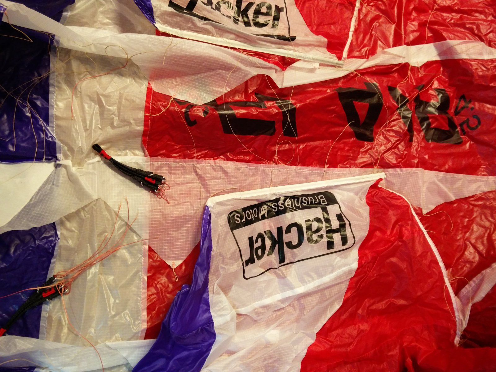

Ik ben toevallig ook in het bezit gekomen van de Flair 4.5 van Hacker maar daar moet ik eerst alle lijnen van maken. Enorm karwei maar ik denk wel dat mij dat gaat lukken. Ik houd me aanbevolen voor tips.
Mocht dat gelukt zijn, dan kan ik beide schermen gaan vergelijken.
Groetjes, Erik

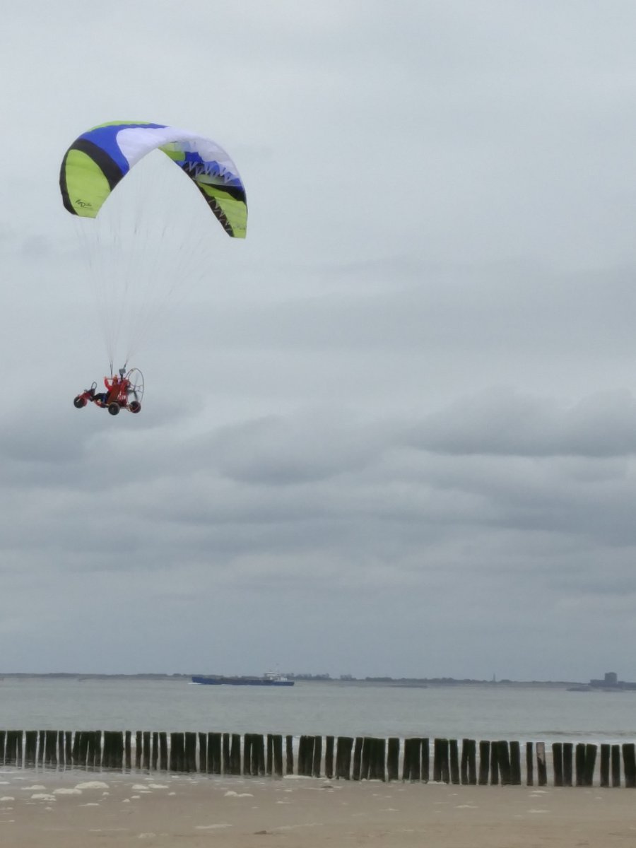

Vanmiddag heerlijk op het strand van Groede met de trike en Hybrid 3.0 gevlogen en een accu van 10.000 mAh. Weinig wind en een beetje koud maar voorderest alleen maar genieten. Op de achtergrond zie je Vlissingen.
Groetjes, Erik.
