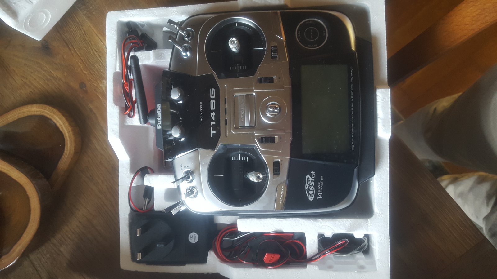

    Betreft de zender, daar ben ik al uit. Ik heb zojuist een deal gesloten voor een Futaba T14SG (FASSTest en kan ook FHSS). Ik heb deze op de club ook gezien en ik ben persoonlijk een Futaba fan. De 550 is ook al gereserveerd en die zal ik rond mei kunnen kopen. Volgende maand de XK K110 aanschaffen en een simulator, en dan hebben we alles denk ik wel zo! Ik heb veel zin in dit seizoen! Ik ga denk ik gewoon voor de originele 550X skid, want die past ook op de 550L.

    Zo doe je toch nog behoorlijk wat kennis op! Toch weer het een en ander opgestoken. Een kleine update; de zender die ik heb gekocht is aangekomen. Het is een zeer nette en complete Futaba TS14SG (2e hands). We zijn al volop aan het spelen en het proberen, en het uiteindelijk ook voorbereiden. Volgende maand kan ik een XK K110 bestellen!
    Ook was ik aan het kijken voor een simulator. Ik had oorspronkelijk Phoenix in gedachten, maar het blijkt dat Phoenix niet meer echt actueel is. Ik zat dus te denken over RealFlight 8. Ik weet dat er ook goedkope en (illegale?) versies van te bestellen zijn, echter weet ik niet of dat wel een goed idee is. Naast een simulator (die wel digitaal moet zijn, geen cd speler in de pc) heb ik nog een kabel nodig, daar zal ik even voor moeten zoeken ben ik bang, al zitten deze volgens mij wel bij de goedkope simulatoren.
    Wat is jullie mening over een simulator?
    Bijgevoegde bestanden:
