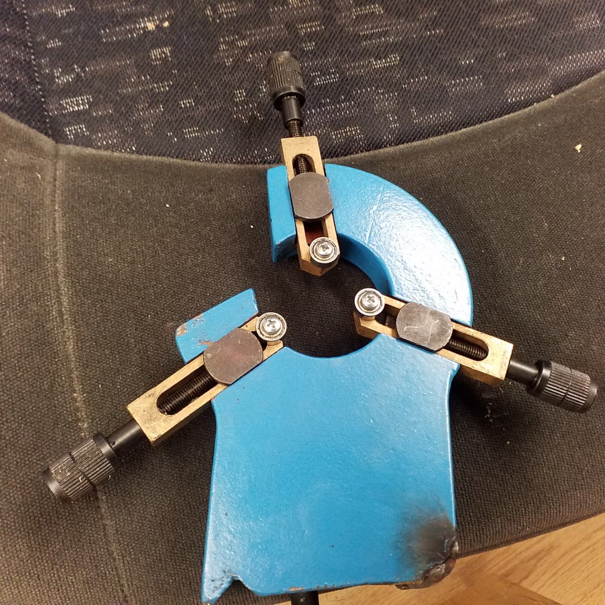

    Je hebt toch een meedraaiend centerpunt wat een lang uitstekend werkstuk ondersteunt ? waarom dan de bril ?

    Draaien met vaste-en meelopende bril
    Een bril is ter ondersteuning van een ver uitstekend werkstuk.
    Een bril moet de snijdruk opvangen en het werkstuk op haar plek houden.
    Zoals een langere dunne of dikke as.
    Of het werkstuk is dun en lang evt. met tegencenter en vaste bril.
    Brillen zijn om echt lange draaidelen, assen, in bedwang te houden.
    Voorbeeld:
    Bij draaidelen 20 mm dik
    en 500 mm uitsteek uit de klauw
    moeten ingespannen worden.
    Zo niet gaat het werkstuk bij enige toeren al snel tollen.
    Verspanen aan dat werkstuk is onmogelijk.
    Is het einde van deze uitsteek (500 mm)
    opgesloten door een meedraaiende center
    zal deze niet snel meer tollen.
    Nu is er wel kans op het effect van de touwtjes spring.
    Het werkstuk wil altijd uit de center.
    Moet een deel van de lange as bewerkt worden
    dan moet dit deel ondersteund worden
    om verplaatsing/wegdrukken van het werkstuk naar achteren
    door de beiteldruk
    tegen te gaan.
    Meelopende bril is een oplossing.

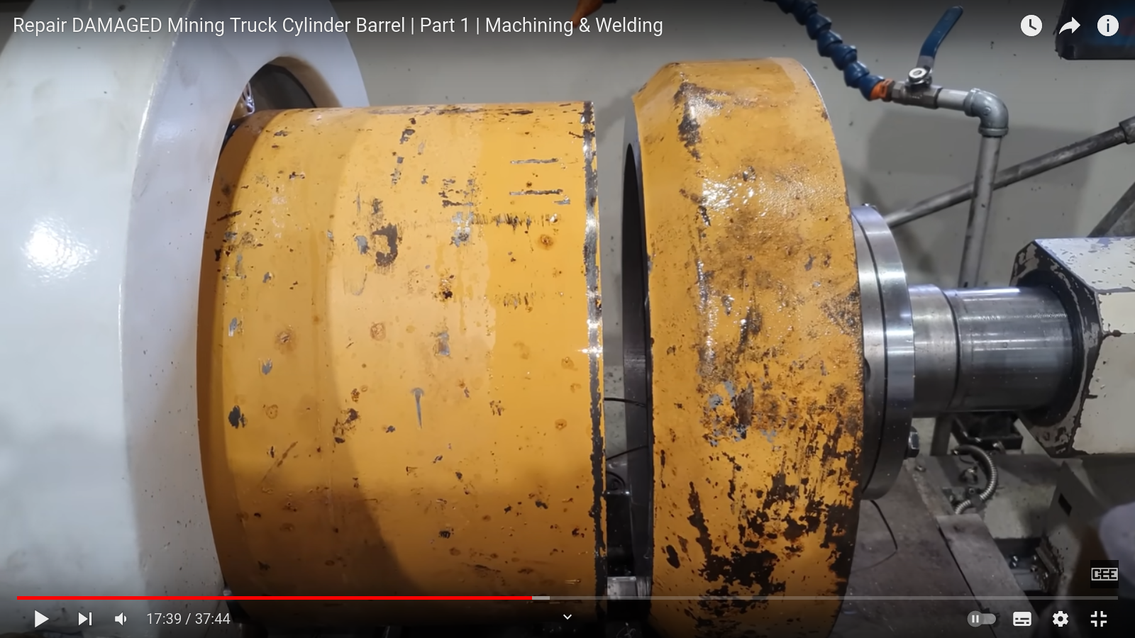

    Hierbij een voorbeeld van waar je een bril nodig hebt...
    Grote holle pijp waar het einde afgehaald moet worden..

    Hydrauliek cylinder
    Daar heb ik geen bril voor nodig.
    Dat is een flinke bengel.
    Goed ingespannen.
    Zeer goede lasser.
    Vakman.

    Was langer geleden in een bedrijf in het lage zuiden.
    Zij maakten in eigen verspanerij hydrauliekcilinders voor hun eigen hydraulische kranen.
    Die buizen waren enorm aan wanddikte.
    Ze werden van binnen aan de maat gemaakt op de draaibank.
    Netjes ingespannen zoals het hoort.
    Ook de stangen maakten ze zelf. dat wil zeggen.
    Op de einden draden snijden etc.
    Deze hydrauliek cilinders waren bedoeld voor hoge drukken en moesten onvermurwbaar zijn.
    En dat allemaal in Nederland.

    Dat is een hele serieuze bril. Beetje groter dan de mijne;)
    Mooi om te zien hoe deze man rustig aan het werk gaat.
    Ik kan niet lassen maar vind het prachtig wat hij aan laswerk laat zien.
    Is er ook een vervolg van deze opname?
    Benieuwd hoe hij verder gaat, o.a. hoe hij de binnenkant van de cilinder netjes rond en an de maat krijgt.

    Nu heb ik van deze man al meerdere filmpjes bekeken en ik
    meen me te herinneren dat hij zijn hydraulische cilinders op
    juiste binnenmaat besteld bij zijn leverancier een meestal
    ook "gehoond" (hij heeft zelf ook een grote machine om
    te honen in zijn werkplaats staan en die gebruikt hij soms)

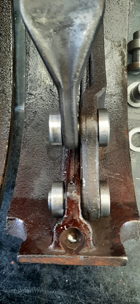

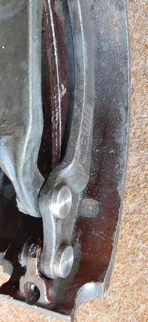

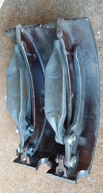

    Oldtimer

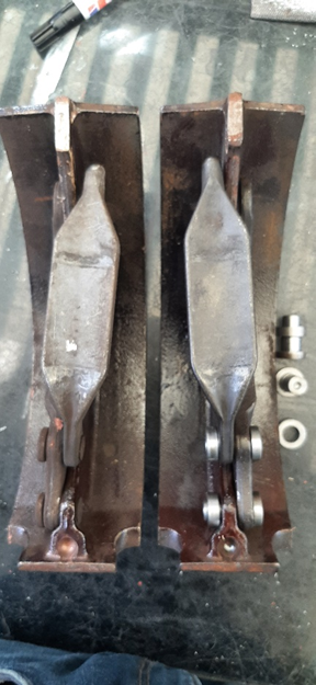

    Geert heeft een oldtimer.
    De remvoeringen waren op.
    Daar moesten nieuwe opgelijmd worden.
    Alle scharnierpunten waren gaar.
    Te veel speling in de boringen, afgelopen asjes.
    De wangen waarop alles scharnierde vlak gevijld.
    Ook dit droeg bij aan de gammele scharniering.

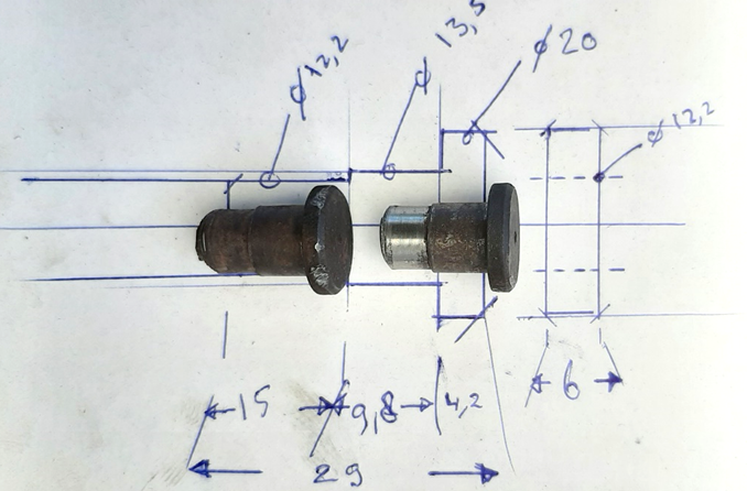

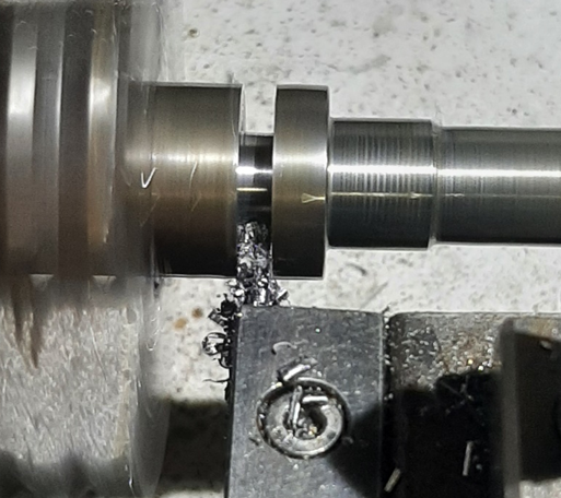

    Foto's w.p. 8-2022 Kladschets van de asjes en de sluitring. Eerste asje klaar, afsteken met een beetje olie erbij, toerental was ca. 700 tpm.
    Boringen opruimen naar een aanvaardbare maat.
    Voor deze maat nieuwe asjes maken.
    De oude waren geklonken.
    Ik kan dat niet klinken, te grof, staal te hard.
    Dikke sluitring om het asjes te borgen met een elektroden las.

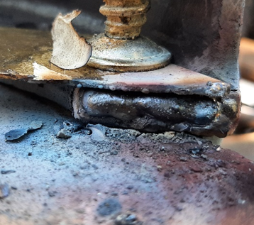

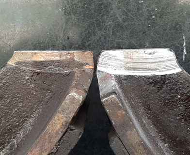

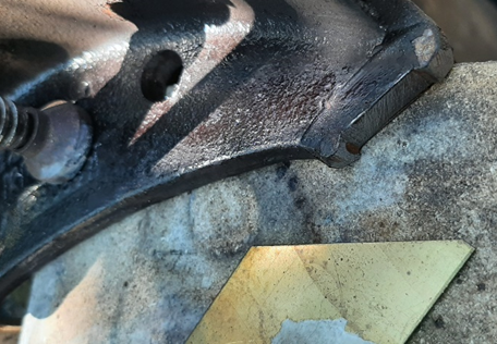

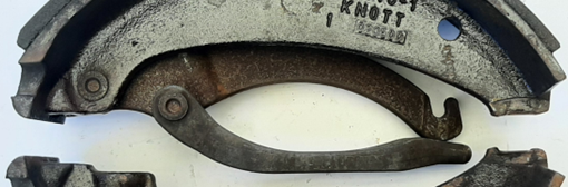

    Een remschoen had slijtage en moest opgewerkt worden.
    Ondersteunen en vollassen. aansluitend aan de maat slijpen.
    Sodeju wat was dat hard, vijl kan in de schrootbak.
    upload_2022-8-10_18-27-3.png upload_2022-8-10_18-27-13.png upload_2022-8-10_18-27-24.png
    Foto's w.p. 8-2022
    Links, Schoen op een chamottesteen geschroefd. Midden, Afdekken met plaatje messing en daarna vollassen. Rechts het resultaat.
    upload_2022-8-10_18-29-9.png upload_2022-8-10_18-29-22.png upload_2022-8-10_18-29-33.png upload_2022-8-10_18-29-44.png
    Foto's w.p. 8-2022
    Foto links, links een oude schoen, rechts ervan een nieuwe proefpassing.
    Het scharnieren en de gewenste speling is zoals gewenst.
    Geert was tevreden.
    Blij dat ik het juiste gereedschap had, vaste en verstelbare ruimers, boor 12,3 etc.
    Het afsteken, als een warm mes in de boter. Hiervoor had ik zelfgemaakte afsteekbeitels voor gebruikt.
    Beitels gemaakt uit een widia tanden cirkelzaagblad voor spijkerhout. Super kwaliteit.
