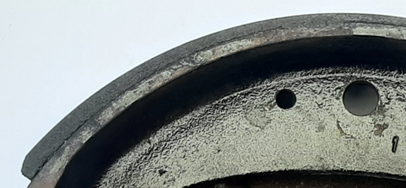

De remvoering.....
Geen idee wat er tegenwoordig gebruikt word.
Ben enkele malen in een laboratorium geweest waar ze samenstellingen van dat materiaal bepaalde en testen.
Bij deze remschoenen wordt er alleen gelijmd en niet geklonken.
Foto's © w.p. 8-2022
Dat klinken heb ik lang geleden ook wel eens zien doen.
Kwam vorig jaar bij een vrachtwagen garage een klinknagel persje tegen.
Persje was in onbruik geraakt.
Ze besteedde dit werk ook uit of plaatste nieuwe exemplaren.
De klinknagels zijn van koper en liggen verzonken.
De klinknagels slijten mee met de voering. Ook de stalen remtrommel slijt mee.
De lijm is een water-en hittebestendige lijm die een grote afschuifsterkte heeft.

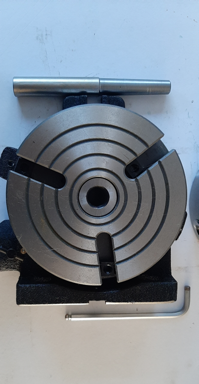

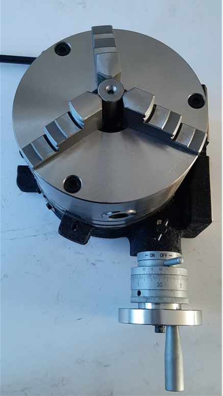

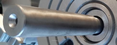

Centreren
klauw op verdeelplaat.
In de verdeelplaat zit een morse conus 2.
Het uitstekende eind is 20 mm.
Deze paspen is gemaakt van RVS.
Pen in gat.
Klauwplaat eroverheen op de plaat leggen.
Bekken aandraaien tot op de paspen.
Bouten vastzetten.
Pen eruit en klaar.
Gebruik ik in deze opstelling een tegencenter zet ik deze in de paspen boring.
Allemaal voor modelbouw
Willum
Centreren
Jij reageert snel Ruud.
Ik denk zet deze bijdrage bij recht boren voor jouw en andere forummers.
Deze pen is de snelste manier om te centreren.
Ooit had ik een tussenplaat getekend hiervoor.
En ook al begonnen te draaien. het ding ligt er nog steeds.
Ook deze centreerd super.
Foto © w.p. 8-2022
De passtift MC 2 heb ik gedraaid ui 20 mm massief RVS.
Staal kan natuurlijk ook.

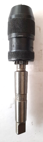

Ik heb nog nooit een mc2 gemaakt
en als je toch bezig bent.
Ik kan er voor jou ook wel een maken.
Maar voor de zekerheid,
wat is jouw insteek conus?
Zou conus 1 kunnen zijn.
Graag een gatmaat in mm of de juiste conusmaat.
Foto © w.p. 8-2022
Allemaal voor de modelbouw
Willum

Zal nog wat andere foto's maken van de verdeelplaat met hulpmiddel.

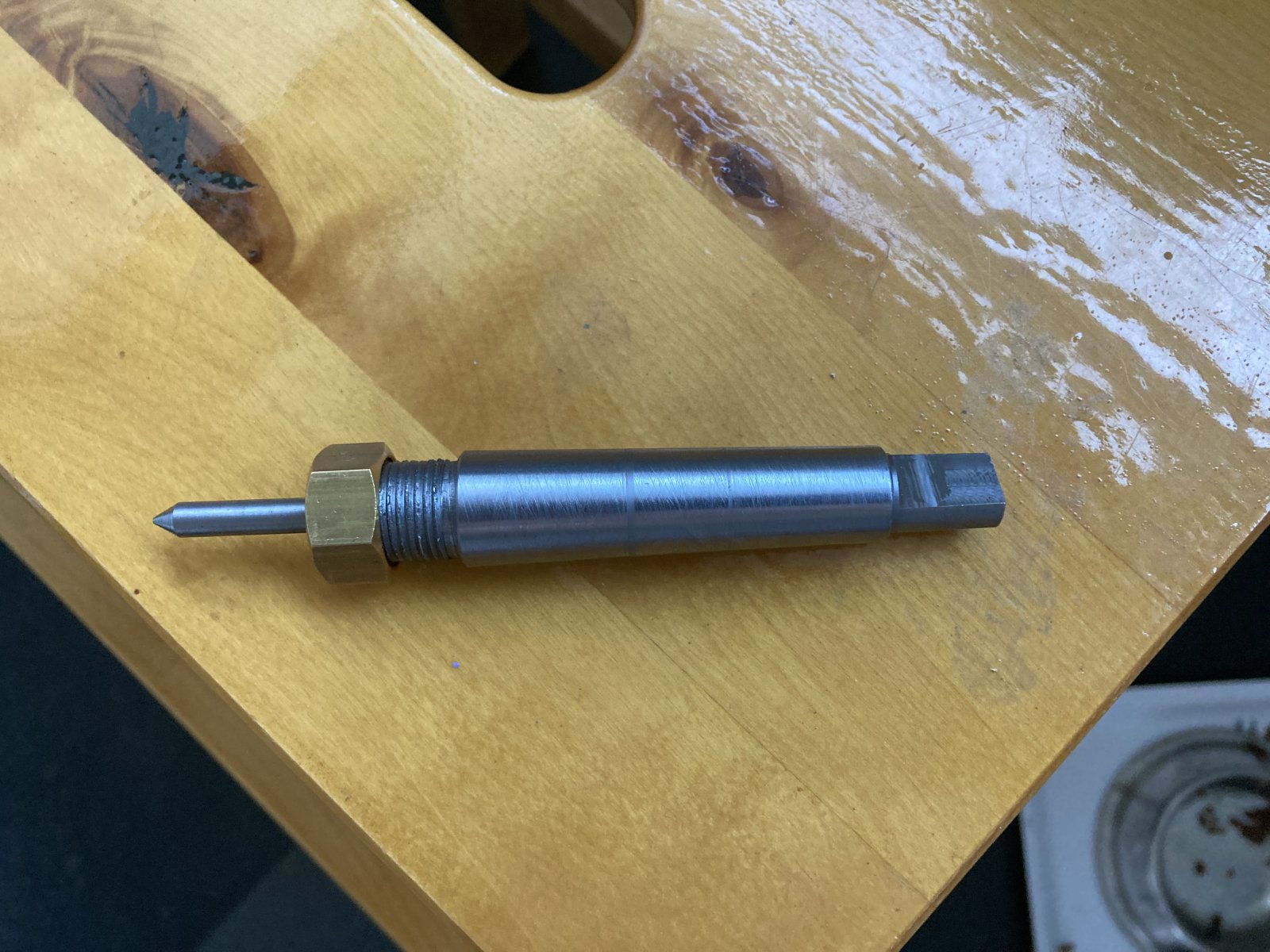

Een MC zelf maken is best te doen.
Heb ik pasgeleden eens gedaan voor een verende centeerpunt / tap follower.
Uitrekenen wat de zijdelingse verplaatsing van de losse kop moet zijn, om de juiste hoek te krijgen en vervolgens de conus tussen de centers draaien.

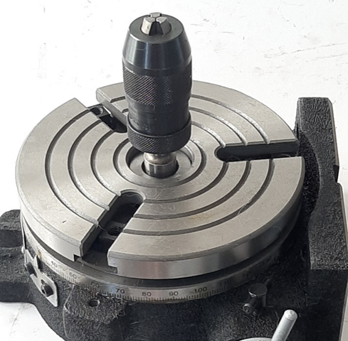

Centreren

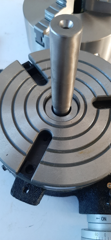

Nog twee mogelijkheden voor gebruik draaitafel.
Voor de kleinere werkstukken.
Het is hier immers modelbouw.
Foto 2x © w.p. 8-2022
Gebruik je de draaitafel liggend en staand?
Bij liggend moet er een hulpmiddel bij komen.
