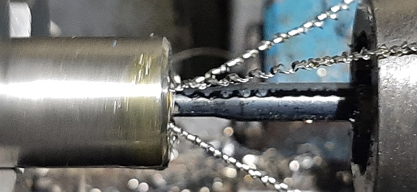

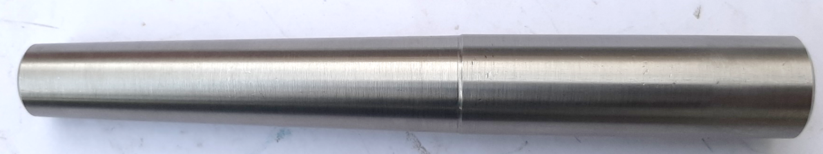

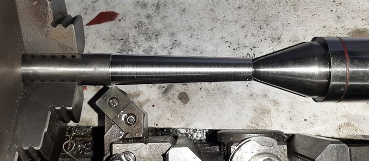

De paspen is klaar.
Hoe ik hem deze keer gemaakt heb:
Foto's © w.p. 8-2022
Foto © w.p. 8-2022

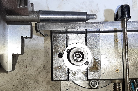

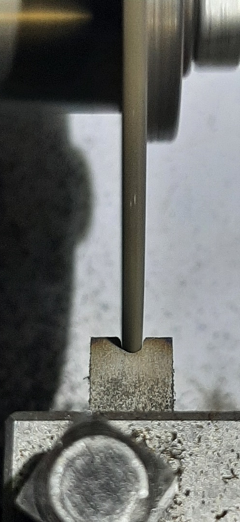

Met een stalen kaliberplaat de beitelsupport tegen een voorbeeld gezet.
Beitelhouder er weer op. Tegencenter er tegenaan gezet.
Dan in ca. 10 gangen het begin van de staf van 20 mm naar 15 mm gebracht.
Klaar is Kees.
Allemaal voor modelbouw
Willum
Zo heb ik er eerder ook een gemaakt.
Daarbij ontdekt dat het belangrijk is de bovenrand van de kaliberplaat eerst netjes op centerhoogte te stellen, om parallax fouten te voorkomen.
Vervolgens met een loupe die 10x vergroot gekeken of de plaat precies, over de hele lengte, tegen de voorbeeldconus aan ligt.
Op dezelfde manier de hoek van de conus, die op de hoofdspil van mijn draaibank zit, gekopiëerd om een pasflens voor een onafhankelijke vierklauw te maken.
Dat gaat een stuk lastiger omdat die conus maar een millimeter of 7 lang is.

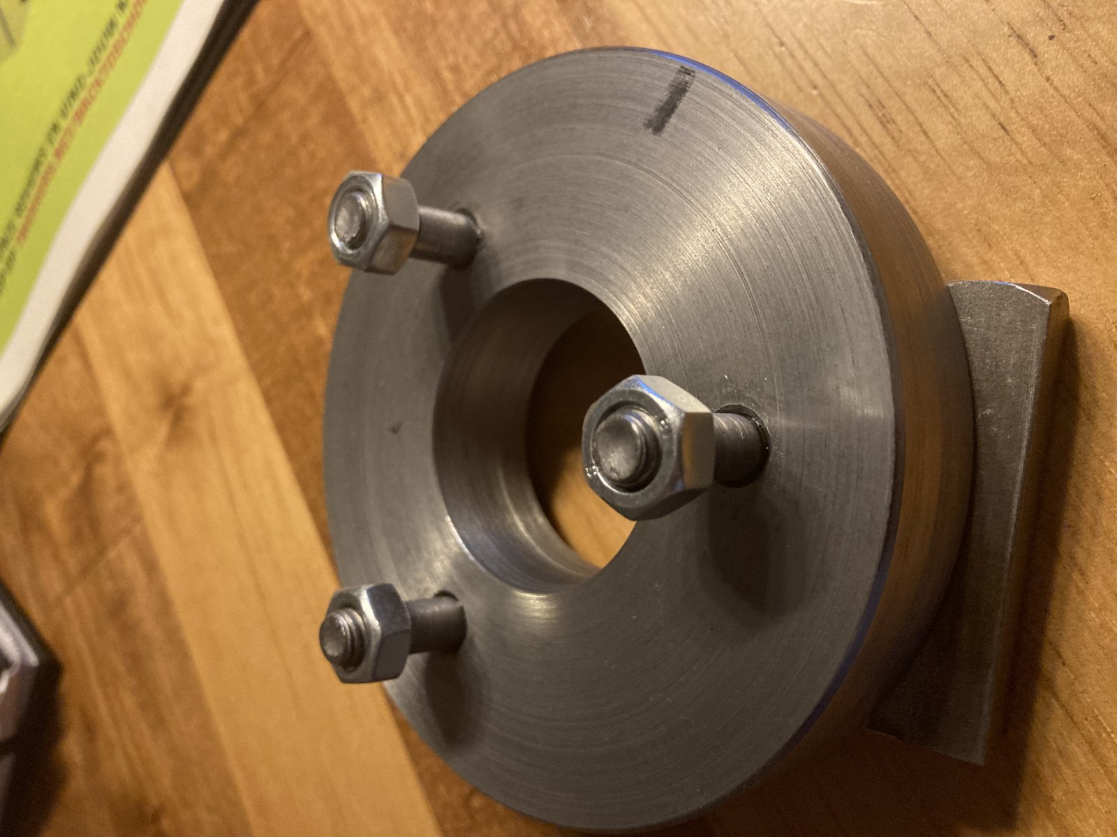

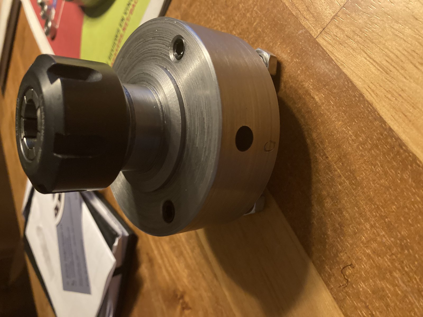

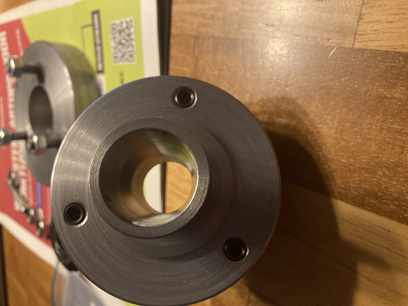

Daarna nog twee pasflenzen gemaakt en een ER25 spantanghouder, die direct op de hoofdspil gezet kan worden.
De nauwkeurigheid / rondloop van dat ding is ca. 0,03mm. Gemeten door een nieuwe 10mm toolbit in te spannen en met een klokje de rondloop op ca. 7cm vanaf de flens van de hoofdas te controleren.
De hoek van de ER25 spantang ook met de kaliberplaat methode gekopiëerd. Nieuwe toolbit in drieklauw, spantang er overheen geschoven en de kaliberplaat daarop afgesteld.
Nauwkeurig werken en geen haast hebben.

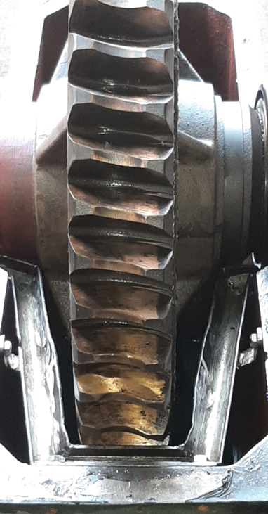

Dit grote tandwiel is loopt in een oliebad.
De groeven/tanden nemen olie van onder uit het bad mee naar boven.
Zoals bij een emmertjes/bakjes waterrad.
De olie vliegt en valt tegen de achterwand van het huis.

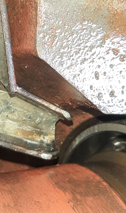

Van hier loopt de olie in de goot naar de kogellagers links en rechts.
Het tandwiel is door haar gewicht ook een vliegwiel.
Er is maar een vrij kleine motor nodig om toch enorm veel kracht uit deze bak te krijgen.
Aan de uitgaande kant zit een flink kettingwiel. Trekkracht 40 ton.

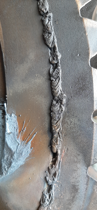

Het wiel is van gietijzer met een opgekrompen bronzen tandwiel.
Beide zijn middels een V-groef (met een slechte las) aan elkaar gelast.

Heb jij een Flender Cavex Getriebe geopend?
Dit vraag ik, daar de tandvorm van het wiel anders is, dan bij gewone wormwielen.
Dit soort kasten zaten op de wielassen van de kranen van het overslag bedrijf, waar ik gewerkt heb.
Het uitgaand toerental was zeer laag, vandaar de smering met Omala 460, zeer dikke olie die aan het bronzen wiel bleef plakken.
De worm verdreef de olielaag en deze stroomde door het getoonde kanaal naar de lagers.
Met deze wormwielkasten is er een zeer grote overzet verhouding mogelijk.
Een overzet verhouding van 1:50 en meer is mogelijk. Bron: https://cavex-gmbh.com/files/docs/Katalog_Schneckenradsaetze.pdf
pagina 16.
Voorbeeld: bij een 2 polige motor 1500 t/min, overzet verhouding 1:31 draait het wormwiel 48,4 t/min.
Bij dit toerental wordt de olie niet in de rondte geslingerd, geen spatsmering, maar de dikke olie verdrongen olie, die aan de het wormwiel bleef plakken, smeert het lager.
De lagers van de wormas waren, evenals de lagers van de E-motor levensduur gesmeerd.
Groet. Henk
Ik heb niet naar een typeplaatje gekeken.
Een merknaam was niet zichtbaar.
Ik denk dat het inderdaad een Flender is.
Deze was bedoeld voor een ketting aandrijving.
Het kettingwiel trok de ketting door een oven.
De olie was inderdaad een dikke plakkerige olie.
Zo plakkerig als leibaanolie.
Er is geen spatsmering, het toerental is te laag.
De vette olie blijft in de emmertjes (tussen de tanden) liggen.
De emmertjes worden geleegd net voor dat ze op drie uur zijn.
De olie loopt tegen de achterwand van de kast naar onderen in de goot.
Zeer goede en overvloedige lagersmering.
De motor zal zeker niet meer dan 1400 tpm hebben.
Mooi om te zien hoe ze dat bedacht hebben.
En zo eenvoudig.
Gebouwd voor de eeuwigheid.
Veel modelbouwplezier,
Willum

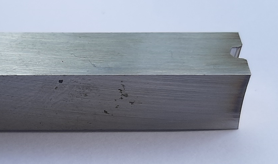

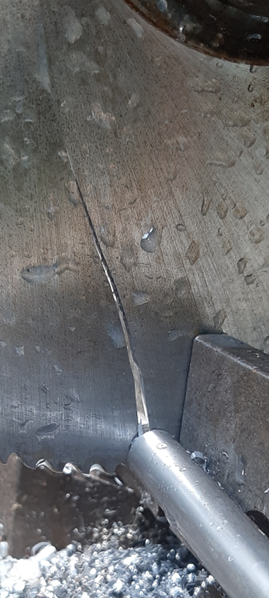

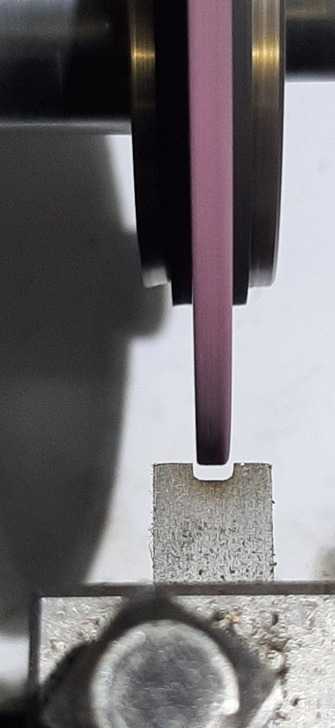

Afsteekbeitels
Afsteek-en profielbeitels.

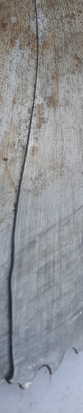

Vandaag een HSS zaagblad kapot gemaakt.
In hergebruik kunnen het schaafbeitels, schraapstalen, afsteekbeitels, profielbeitels, mes schablonen worden.
Ik zal het blad op de plank leggen.

"Het wiel is van gietijzer met een opgekrompen bronzen tandwiel.
Beide zijn middels een V-groef (met een slechte las) aan elkaar gelast."
Brons verbinden aan gietijzer door middel van lassen?
Ik heb er geen verstand van, dus vandaar mijn vraag:
Lassen is toch het verbinden / aan elkaar smelten van stukken gelijksoortig metaal, eventueel met toevoeging van een soortgelijk metaal?
Deze twee delen zijn niet gelijksoortig. Is er dan sprake van solderen?
Zo ja, waarmee zou dit dan gedaan zijn?
Hardsolderen

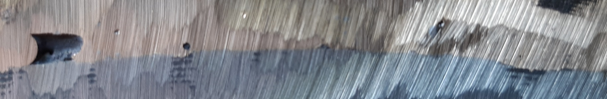

Er was een V-naad/groef bij het raakvlak van beide werkstuk delen rondom.
Ieder deel de helft van de "V".
Dit is volgelast met brons.
Foto's 2x © w.p. 8-2022
Brons lassen met brons geeft een opmenging/fusie.
Brons lassen met gietijzer geeft geen opmenging.
De las temperatuur van smeltend brons is lager dan van gietijzer.
Gietijzer smelttemperatuur ca. 120 graden Celsius.
Brons smelttemperatuur ca. 950 graden Celsius.
Als, en daar ga ik vanuit dat de lasnaad schoon was,
dan krijg je een hardsoldering.
Het soldeer, het brons, hecht in de poriën van het gietijzer.
Dit soort hardsolderingen worden veel toegepast, onder andere bij autoplaatwerk.
De bronze hoepel/tandwiel is erop gekrompen.
Door deze soldering is zijdelingse verschuiving niet meer mogelijk.
Zou zomaar kunnen dat er ook nog spieën in de rond looprichting zitten tussen gietijzer en tandwiel.
Voor het beeld, zoals bij een poulie op een motoras.
Hoe deze las gemaakt is was zeer slecht te zien, waarschijnlijk mig/mag.
Met mogelijk te weinig beschermgas.
De las structuur was zeer vreemd.
Willum

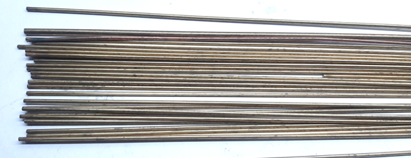

Het soldeer is "lasbrons"?
Wat men verkoopt als lasbrons is messing Cu60-Zn40.
Kan ook zijn 60-39.
Lasbrons is de scheldnaam.
Nikkelbrons is messing met 10 nikkel om het slijtvast en sterker te maken.
Maar het is nog steeds messing.
Nikkelbrons is ook hier de scheldnaam.
Foto © w.p. 8-2022 Messing hardsoldeer draad.
Zware werkstukken altijd voorverwarmen.
Dit voorverwarmen gaat koude krimpscheuren tegen en spaart je het hameren uit.
Brons hardsoldeer-en lasdraad bestaat in enkele varianten, 3 % tin, tot 12 % tin.
Brons is altijd koper met een percentage tin.
Het tin veranderd de eigenschappen.
Het tin geeft vloeikracht aan het brons.
Het percentage tin veranderd de kleur van de draad en de gemaakte soldering of las.
Al deze draden kunnen met de vlam en vloeimiddel verwerkt worden.
Al deze draden kunnen tig verlast worden.
Mig/mag kan ook maar dat is een heel ander kostenplaatje.

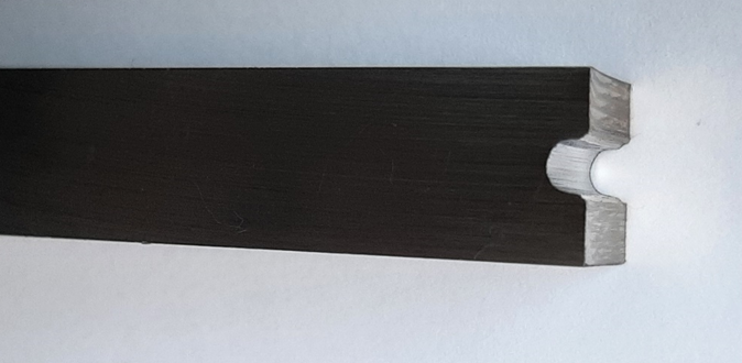

Toolbit slijpen
Profielbeitel maken.
Slijptest:
Foto 2x © w.p. 8-2022 Links 3,2 mm kettingzaag slijpsteen. 3 mm RVS flex slijpschijf.
Toolbit 7% kobalt.
Na het groefslijpen, neus vrijloop slijpen en vlakken.
Willum

Toolbit slijpen
Profiel beitel slijpen
Als het inderdaad een paar kraantjes in messing gaan worden
dan kun je een stapje terug in de hardheid van je profielbeitel.
Stukje van een lintzaag, beugelzaagblad, cirkelzaagblad etc.
Vaker makkelijker te bewerken.
Het slijpschijfje op de foto is voor kettingzagen zoals Gea aangaf.
De neus van de steen is al rond.
Tool
Misschien is het toolbit niet al te hard en kun je het bewerken met deze rosa steen.
upload_2022-8-14_18-49-42-png.506155
Foto w.p. 8-2022
Steentje komt van:
Slijpschijf - Ø 100 x 3,2 x 10 mm 3177 BGS technic - Porza.nl
https://www.porza.nl › product › slij...
Succes
Willum
