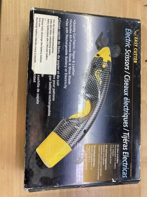

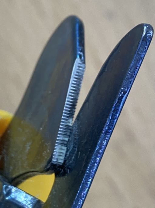

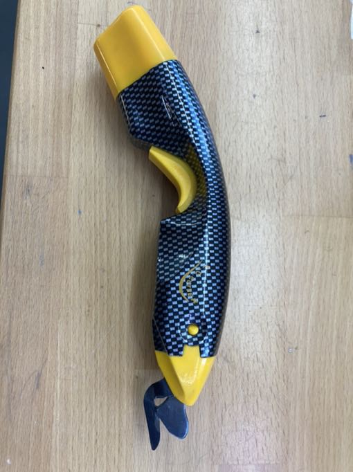

    Ik gebruik voor het knippen van glasvezel, koolstof en Kevlar een elektrisch schaartje.
    Eén van beide mesjes is voorzien van een fijne vertanding.
    Dit maakt dat de Kevlarvezels worden vastgehouden in het schaartje en niet wegglijden.
    Heb het toestelletje ooit op een beurs gekocht, werkt echt pertfect.
