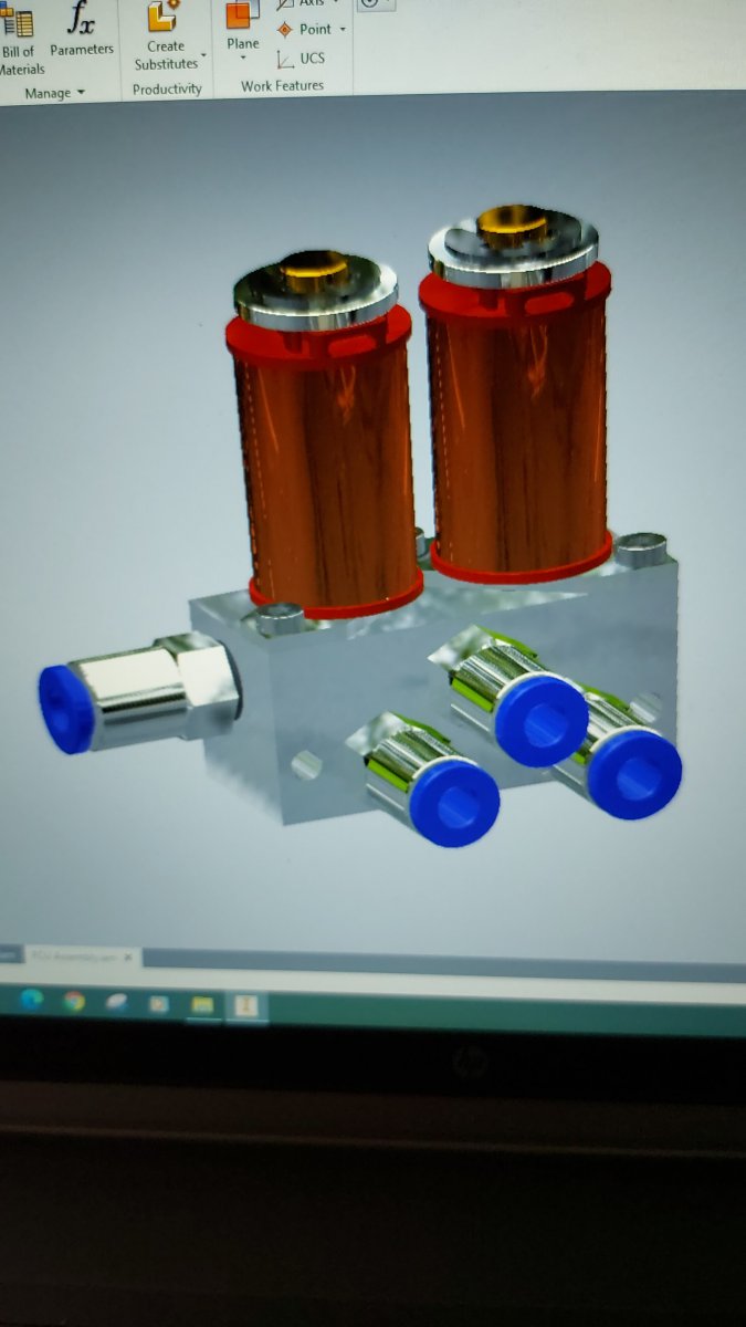

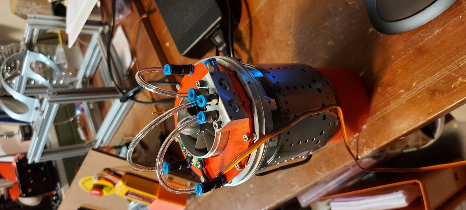

    Dat ziet er weer gruwelijk strak uit :worship:. Ik ben alleen benieuwd naar die brandstofklepjes die je hebt geinstalleerd. Zien er uit als de valves van Xicoy, maar die geven aan op hun website dat ze niet geschikt zijn voor de hoofd brandstoftoevoer. En omdat ik niets anders kon vinden zonder gelijk de hoofdprijs te moeten betalen, ben ik aan het proberen e.e.a. zelf te fabrieken, dan gelijk gecombineerd in 1 manifoldje. Leuk, maar nogal wat werk (eerste gewikkelde spoel was niet sterk genoeg), dus als deze klepjes voor jou werken, zou ik graag willen weten welke het zijn en waar je ze koopt.

    Hoi Ray, dat zijn inderdaad klepjes van Xicoy. Ik zie nu dat ze zelfs niet meer op de site te vinden zijn....ik denk dat ik wet waarom.
    De goud kleurige werd toen aangegeven als gas of kero starter only, de zwarte zou tot 12kg motoren te gebruiken moeten zijn. In mijn grote F16's zitten grotere kleppen, ook ooit bij Xicoy gekocht maar ook al lang niet meer leverbaar. Ze zijn inderdaad best duur en ik heb ook wel eens nagedacht om ze zelf te maken met behulp van een chinees spoeltje voor minder dan een euro. Maar dat kost ook weer een hoop tijd en deze heb ik nu liggen. Het kunststof elektronisch huisje van deze kleppen is heel erg fragiel en heb er al meerdere beschadigd, vandaar dat ik er twee laagjes krimpkous over gedaan heb om hem iets te beschermen. Ik denk dat dát de reden is dat hij ze niet meer verkoopt. Ik heb in mijn modellen een diversiteit aan kleppen, ze lijken ook iedere keer te veranderen.... Één van de mooiste klepjes die ik heb waren ooit gekocht bij Orbit Electronic (Nu Evojet). Dat zijn een soort "in-line" kleppen, klein, licht en makkelijk te monteren. Deze wilde ik ook ooit eens proberen na te maken maar nog niet aan toegekomen...
    Hier dat klepje, heb ze in mijn Rafale zitten;
    Van de week ga ik full-power runs doen in de kist, dan kan ik gelijk testen of de kleppen goed genoeg zijn.
    Evojet heeft trouwens tegenwoordig deze;
    http://xtcm.evojets.de/product_info.php?products_id=121
    Groetjes,
