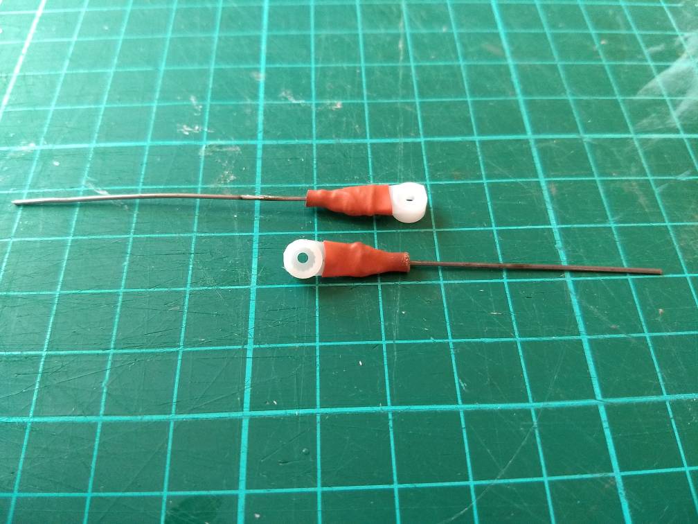

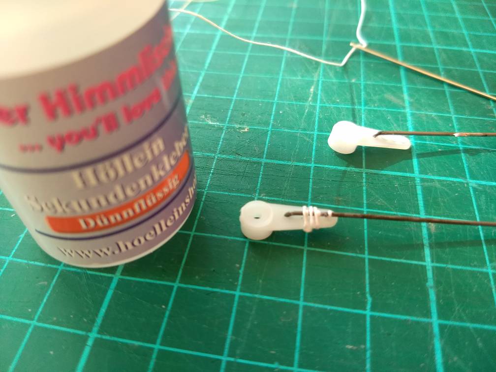

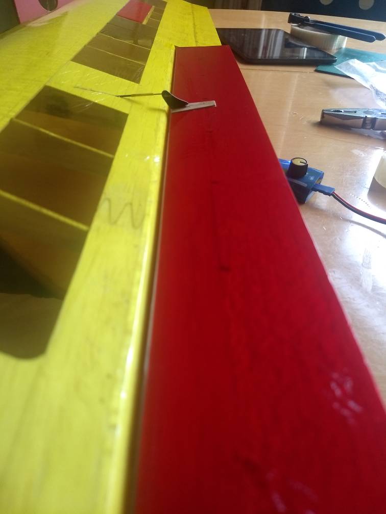

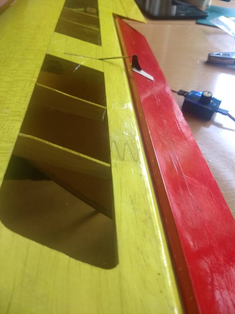

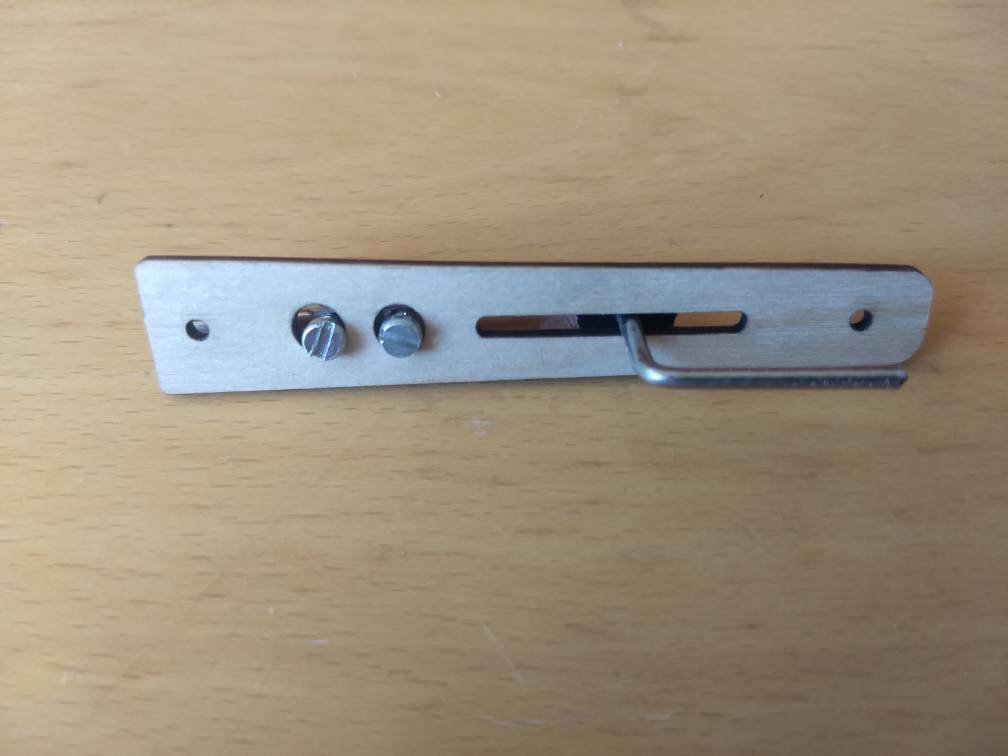

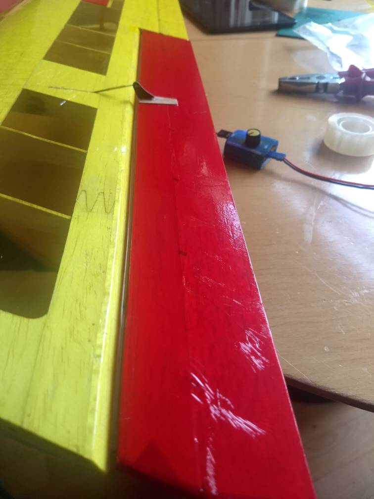

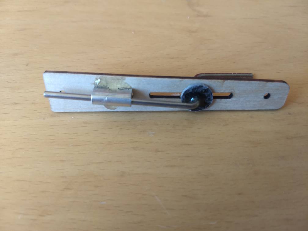

Servoarm-verlenging voor spoilerservo's. Door de buigzaamheid hoop ik de spoilers goed sluitend te kunnen krijgen.

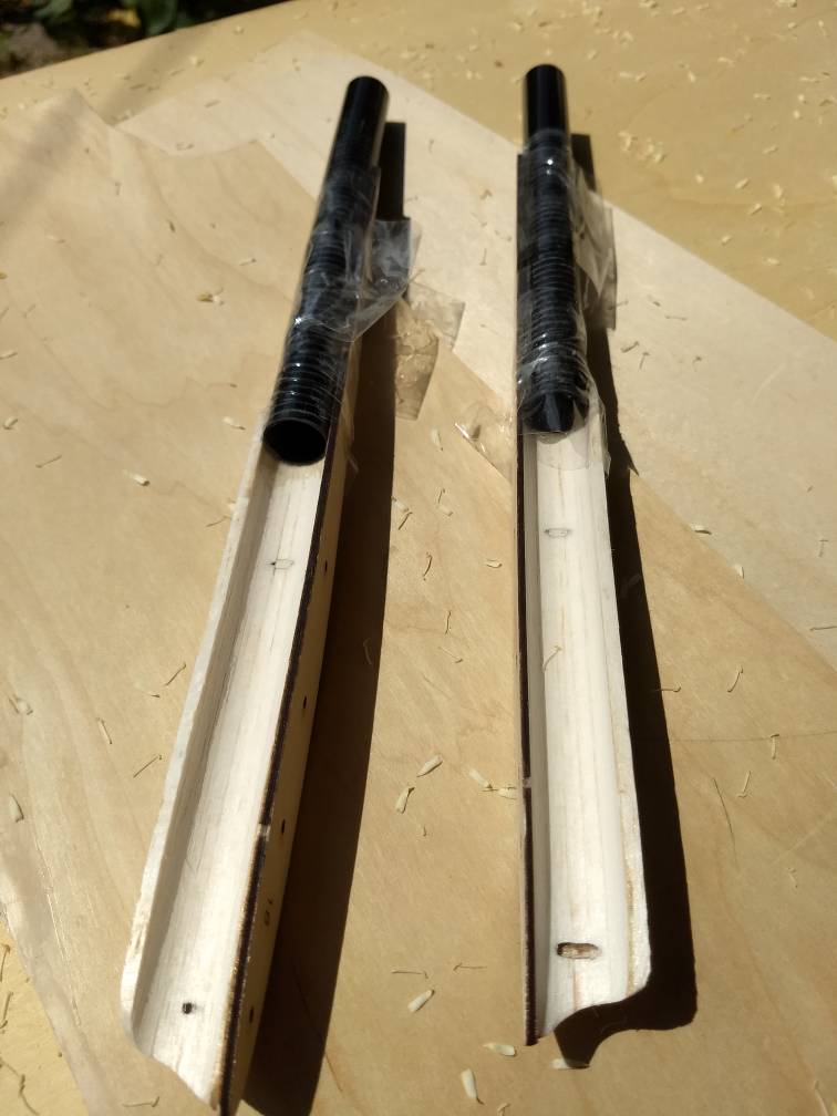

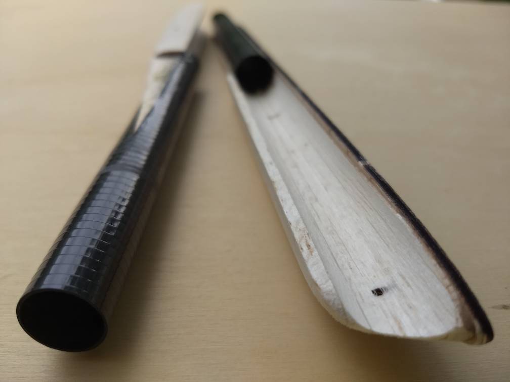

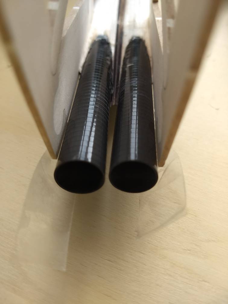

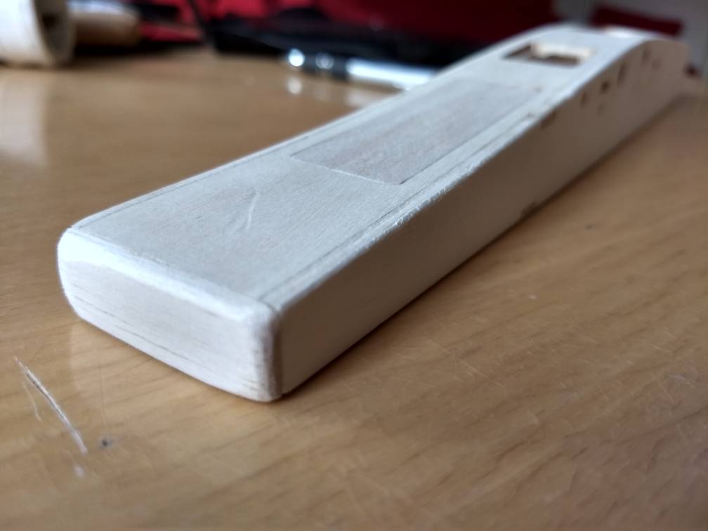

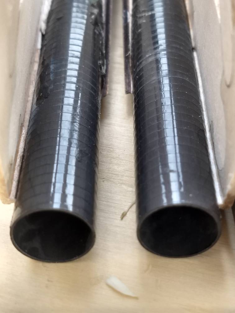

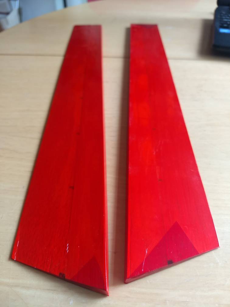

Winglets profieleren met de Drela-methode. Anders dan de handleiding heb ik eerst de DSA-pijp in-geëpoxied, dat geeft dan goede steun om de winglets aan de tips te lijmen.

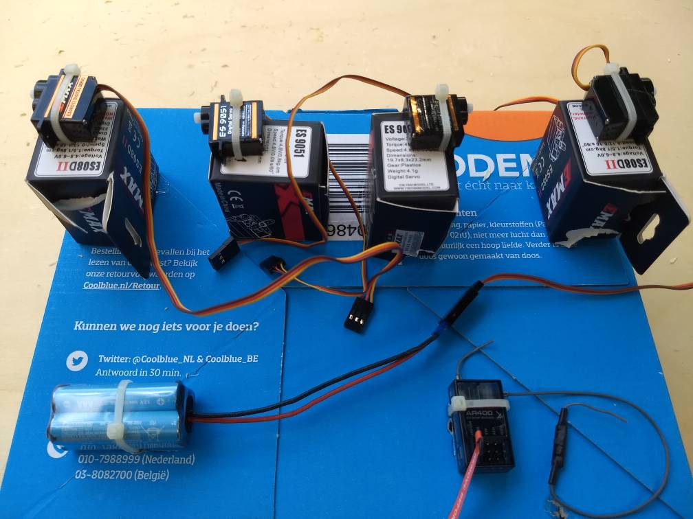

Programmeer-hulp om parallel aan resterend afbouwen zender te programmeren, met de rc-installatie die het toestel in gaat. Buitenop de servo's voor elevons, in t midden de servo's voor de spoilers.
Handig, om zo alvast te kunnen programmeren. En de manier waarop je de servo armen hebt verlengd vind ik ook mooi.
Overigens denk ik dat de spoilerservo's zwaarder werk hebben dan de elevonservo's, ik heb voor alle vier dezelfde 10 grams gebruikt.
Ik heb het voorstel van Zeller gevolgd voor de servo's, ik hoop dat ie met juiste belastingen heeft gerekend [emoji3]
