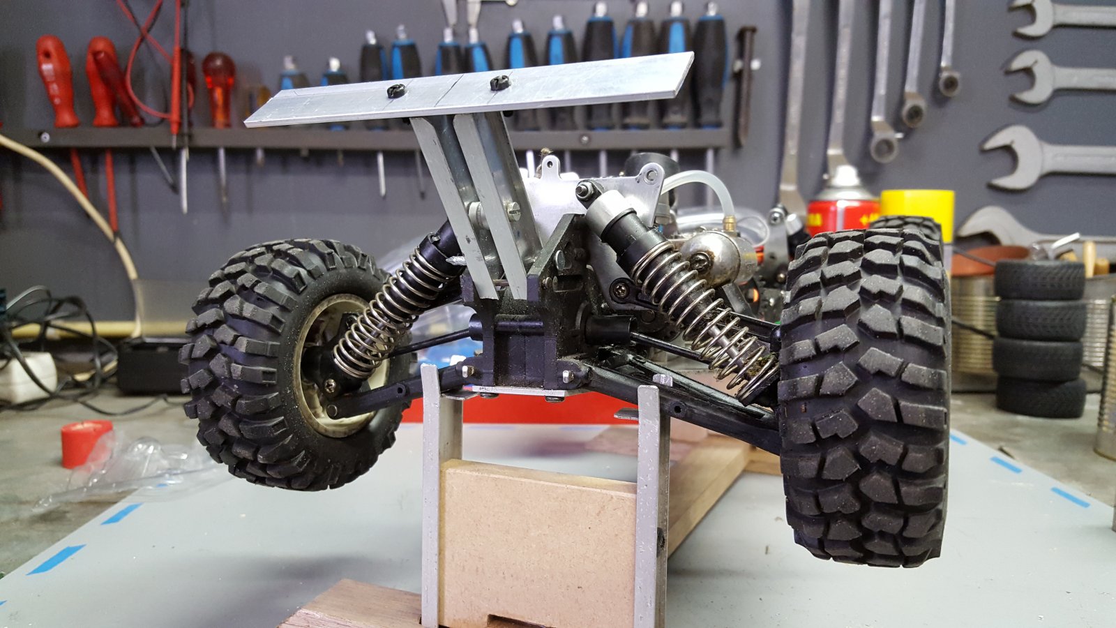

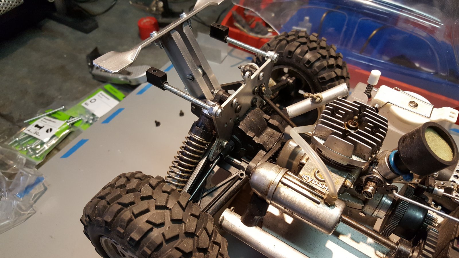

Nieuwe setje kan er in, 3 kanaals ontvanger met failsafe en servo's met metalen tandwielen.

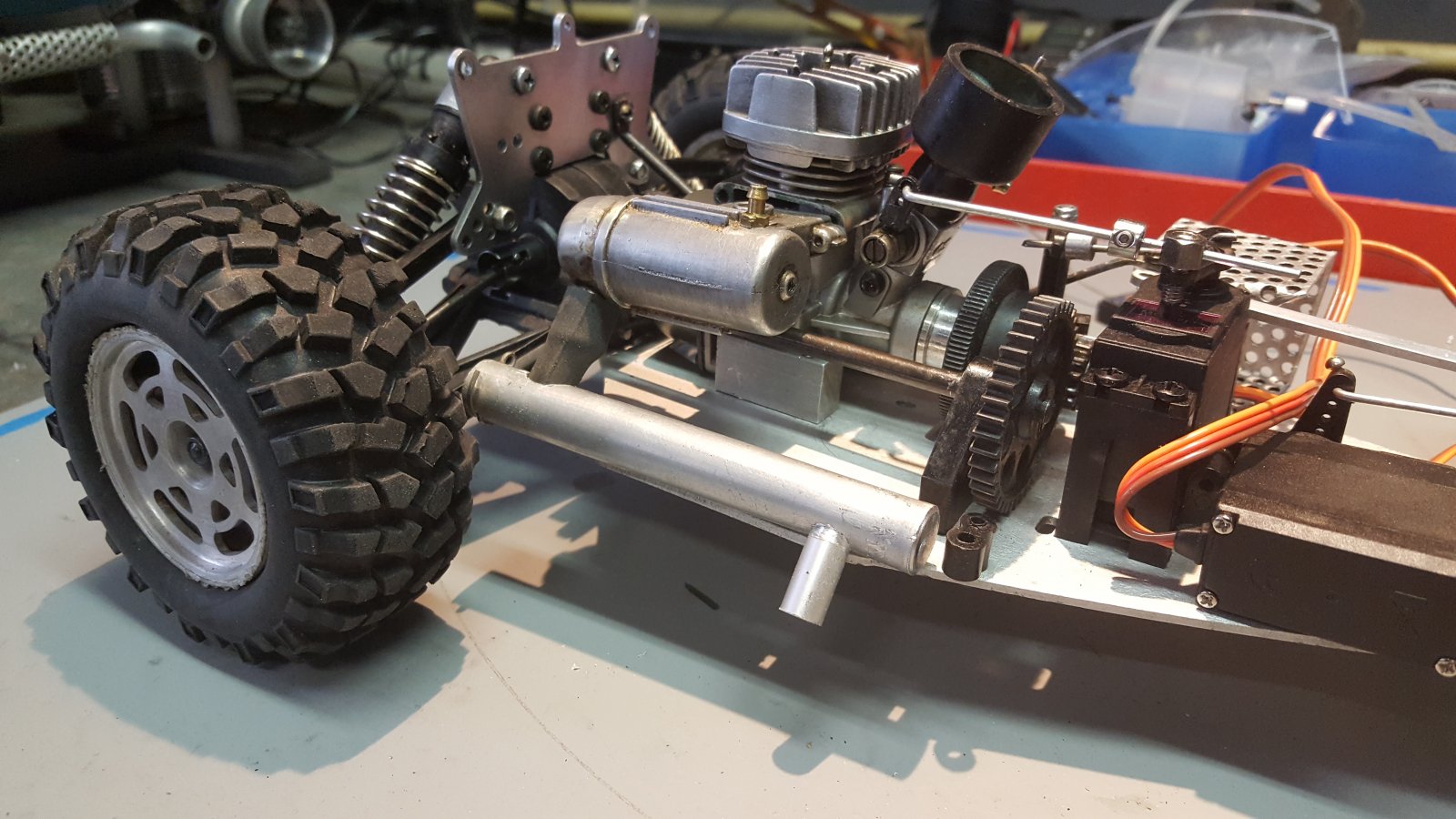

De 1e testritten er inmiddels op zitten. De oude banden hadden niet bepaald grip meer na al die jaren, dus even de banden van een ander project geleend. Ben hier zeer over te spreken, dus dat wordt een extra setje bestellen. Dingen zelf maken en bedenken.. blijft toch wel één van de leukste dingen van deze hobby. Ik wilde de uitlaat op een andere plaats uit laten blazen en met wat aluminium buis is me dat weer gelukt. Werkt zoals het hoort dus daar geef ik mezelf even een schouderklopje voor.

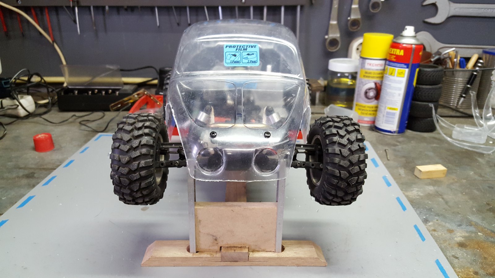

Aluminium profiel gebruikt om een mooie en stevige steun voor de body te maken,

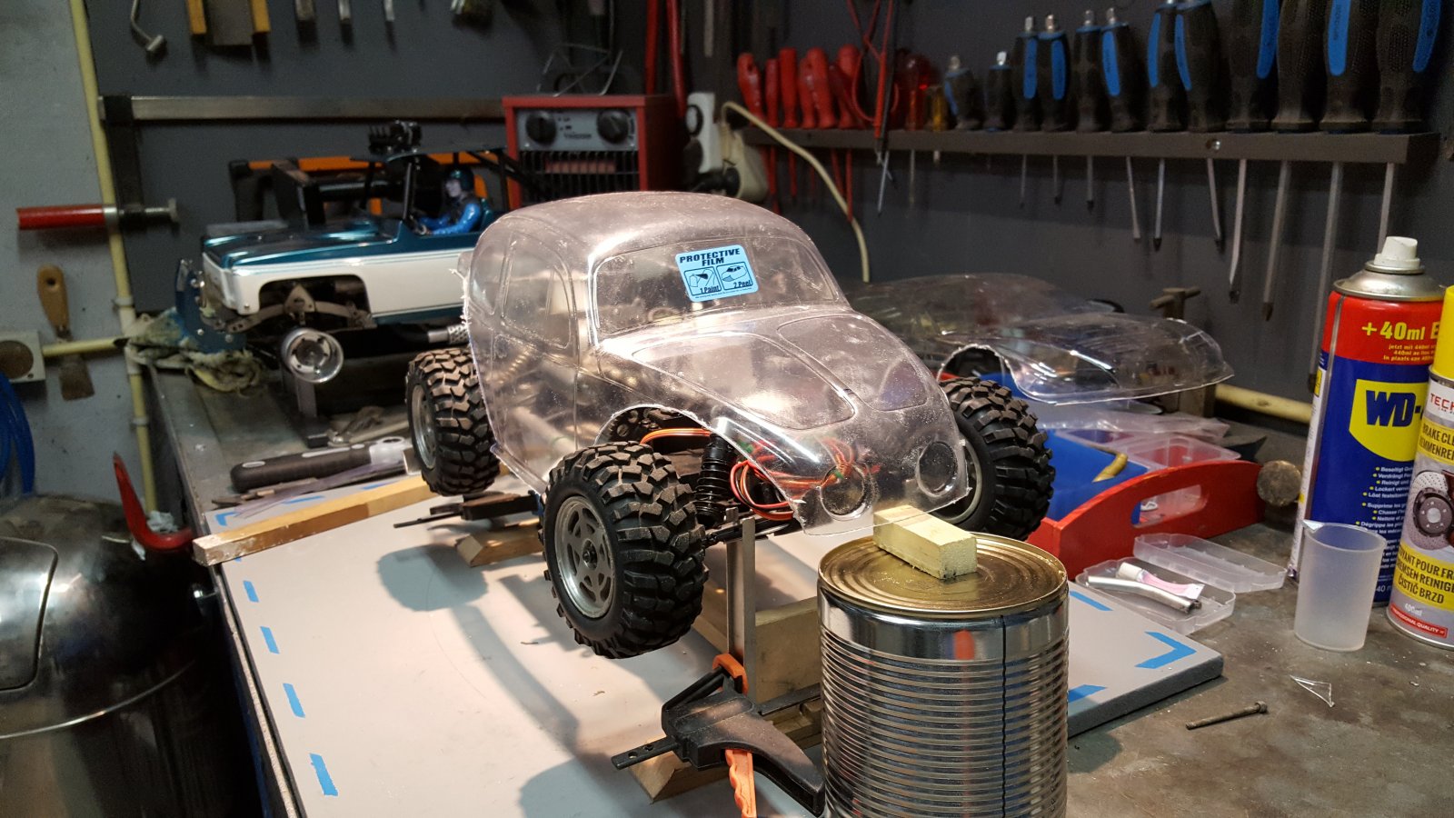

en tevens een werkbok voor de auto, dat werkt wel zo makkelijk tijdens het sleutelen.

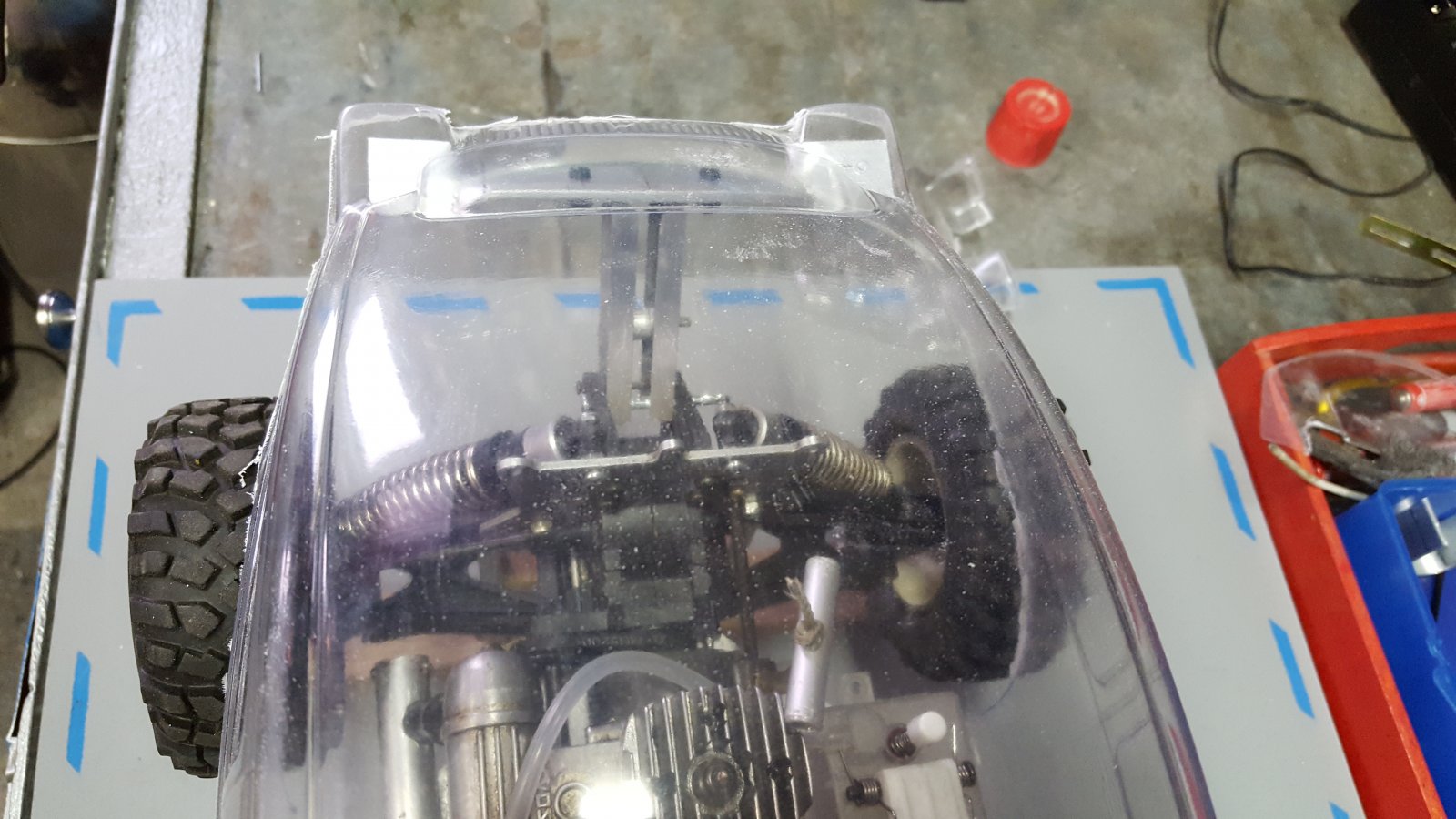

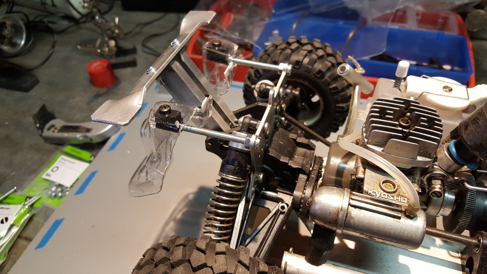

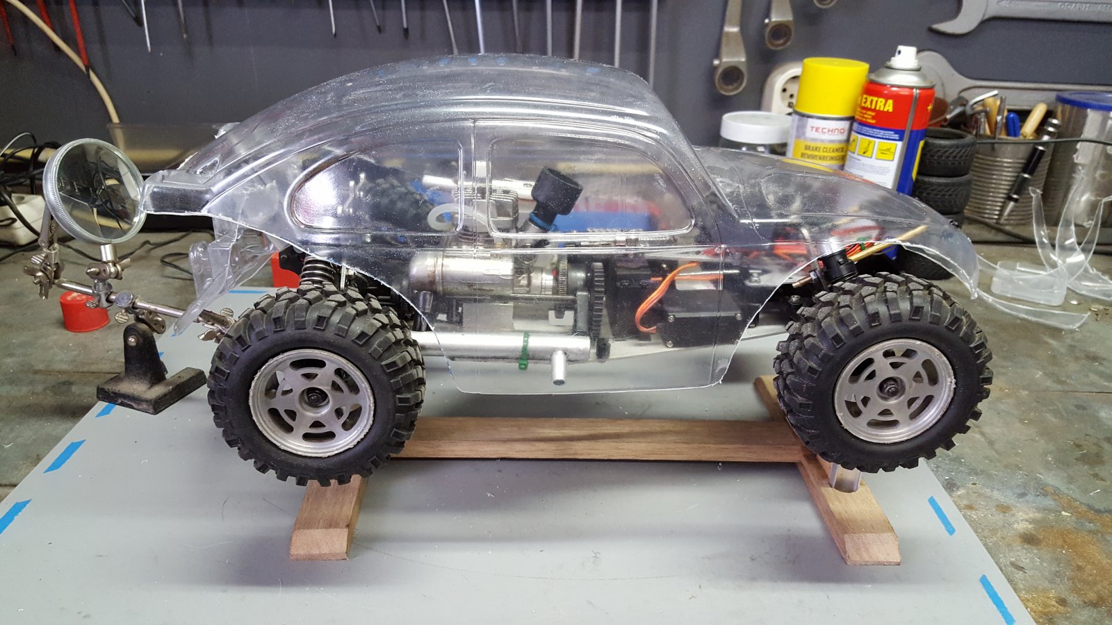

Nu nog veel aan het passen en meten, ik wil het stukje van de body waar de motor aan zat toch wel weer gebruiken. Hier ben ik die zaken aan het inpassen. Zodra dat klaar is en de body op het onderstel vast zit kan deze worden afgewerkt en gespoten.

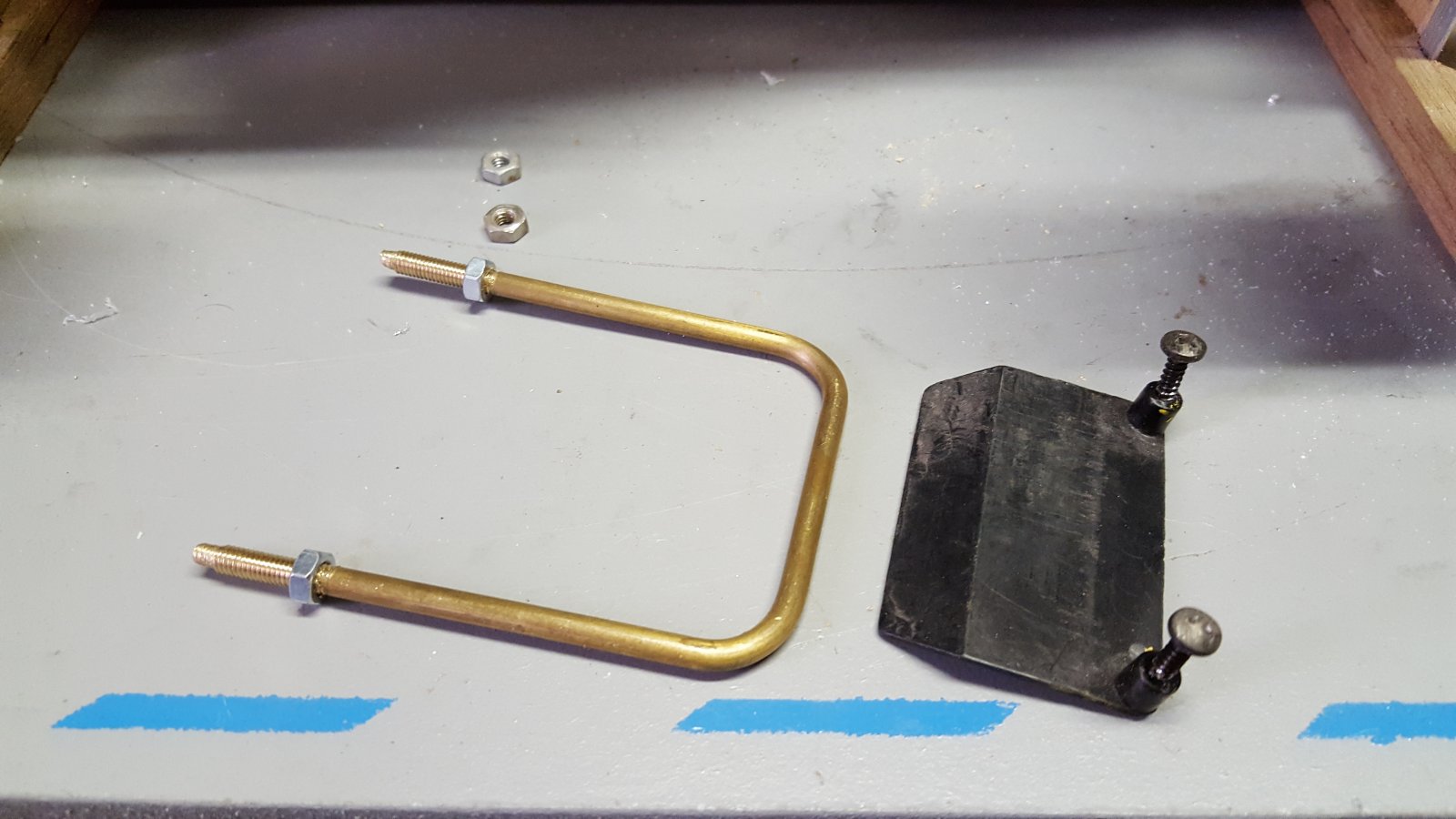

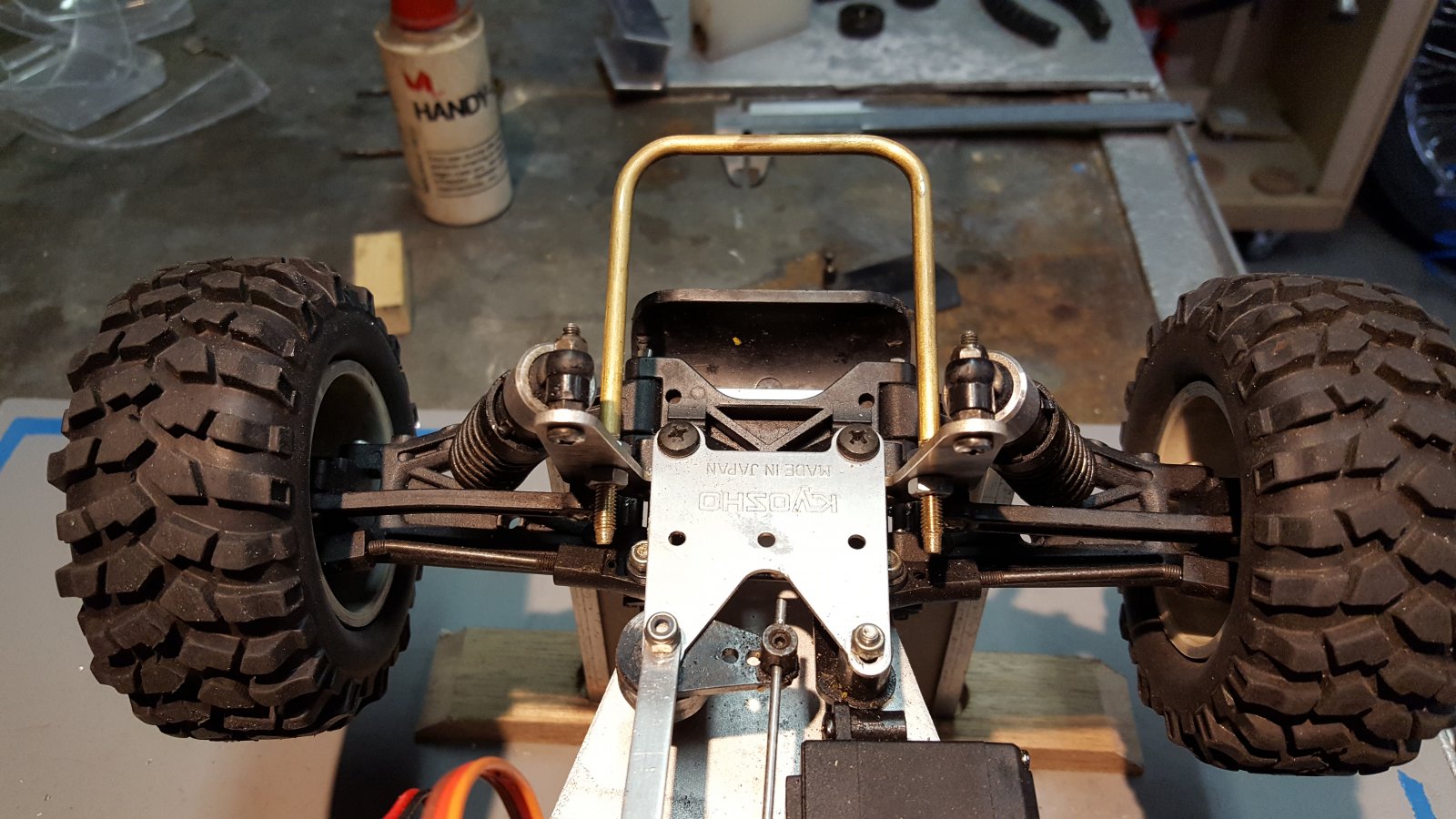

Het idee om de body voor met een inhaak systeem vast te zetten, wat origineel was bij de Corvette, wil ik eigenlijk wel behouden. De beugel waar de "haak" invalt was van plastic en overleden na een koprol jaren geleden. Dus maken we deze beugel nu maar meteen degelijk van 4 mm messing, dus aan het buigen en draad tappen.

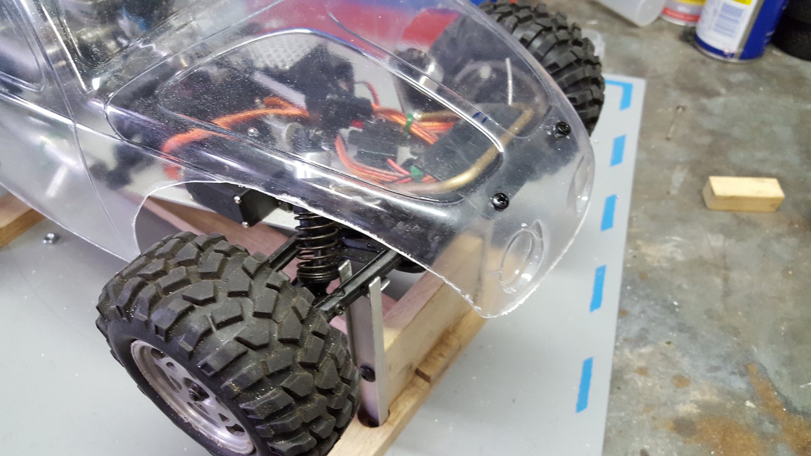

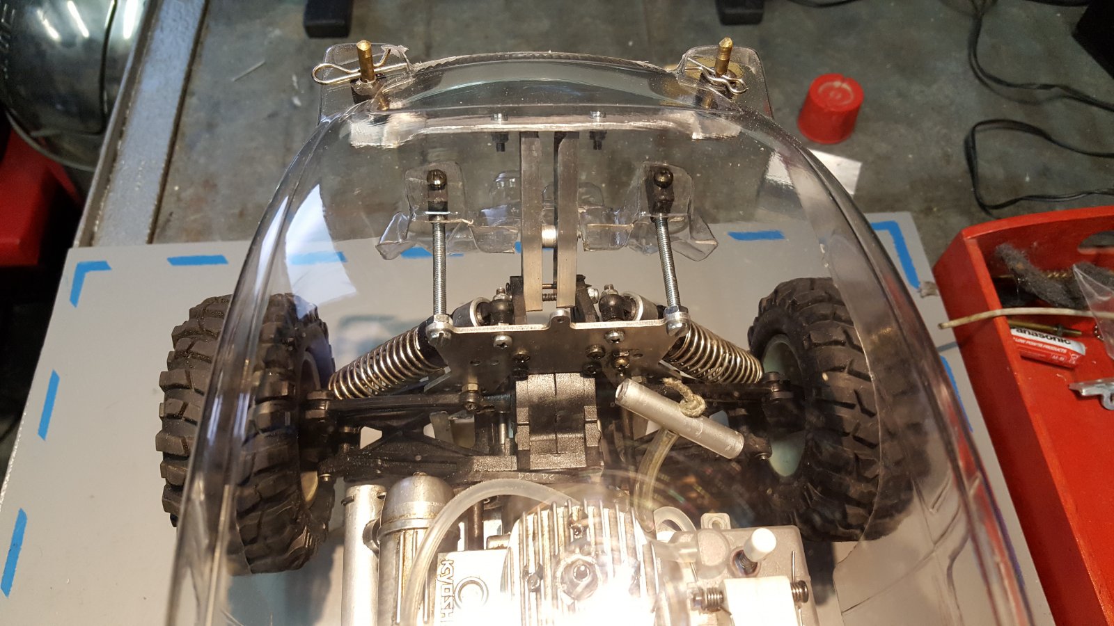

En op deze manier wordt de body op zijn plaats gehouden.. simpel maar zeer functioneel, scheelt weer gehannes met pinnetjes.

Die zal wss in de kortste beschadigd geraken of eraf liggen. Maar het is wel een leuke oplossing.
Zelf zou ik het er niet bij monteren, ik hou het graag clean en vereenvoudigd. En vooral inderdaad: zou niet lang meegaan bij het rijden. Maar mss wil je hem vooral als nice toonmodel?
Ga zo voort, netjes!
Ik was er eerlijk gezegd ook bang voor, maar na een paar test ritten blijkt het toch mee te vallen. Hij komt niet onder de bodemplaat uit dus moet het gek gaan wil hij wat raken. 2 schroefjes en hij is er af, dus mocht ik twijfelen dan is hij voor het rijden zo verwijderd. Nu wordt het zo langzaamaan tijd om eens een leuk kleurschema te bedenken.

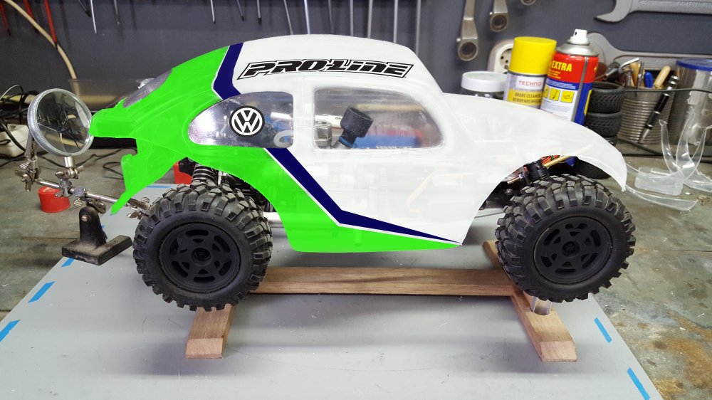

Toch wel handig dat Photoshop... wat kleurstellingen aan het uit proberen, ik denk dat het deze richting op zal gaan.
