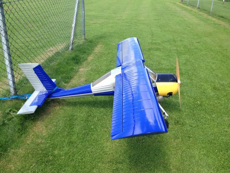

Ik zit er te denken om mijn wilga van airworld niet meer op te knappen maar te verkopen.
De laatste sleep verliep niet helemaal foutloos waardoor er schade was ontstaan.
De neus was eraf, maar deze zit er inmiddels weer aan. Wel moet dit nog afgewerkt worden. Ook het landingsgestel is krom.
Er zit een 62 cc zenoah met electronische ontsteking bij.
Verder nog een nieuwe brandstoftank, nieuwe prop en nieuw richtingsroer.
Alle onderdelen zijn nog te bestellen bij airworld.de
Dus Huey, wanneer je handig bent met restaureren mag je hem voor een zacht prijsje overnemen, daar komen we samen wel uit...
De servo's en powerbox haal ik er overigens wel uit....

Hier overigens nog een fotootje van voor de crash...
