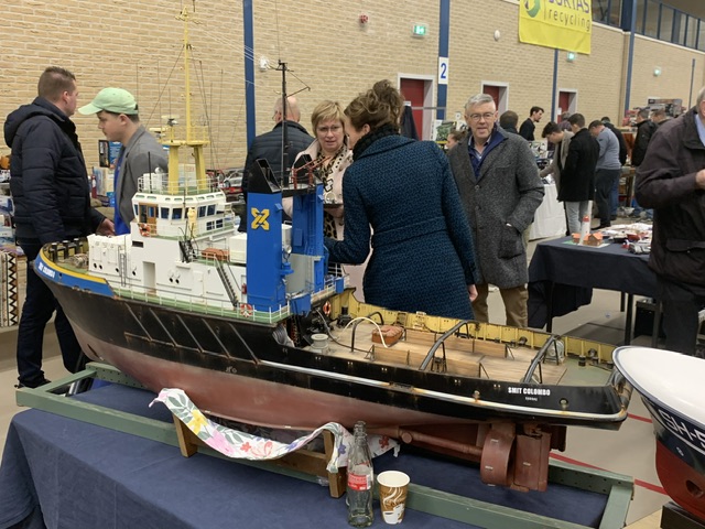

Zo stond ze op de beurs in Urk. Ik heb toen laten vallen dat ze mij te groot werd en best zou willen verkopen. Dat heeft intussen geleid tot serieuze belangstelling.
Het schip is nog niet klaar en zolang ze nog bij mij is blijf ik er ook nog gewoon aan werken, maar een nieuwe eigenaar zal nog het nodige moeten installeren om haar vaarklaar te maken.
Natuurlijk ga ik van een verkoop spijt van krijgen, maar ik hoop dat een nieuwe eigenaar er net zo veel, en wellicht net zo lang, plezier aan beleefd.
Nog even denken aan al het werk…..

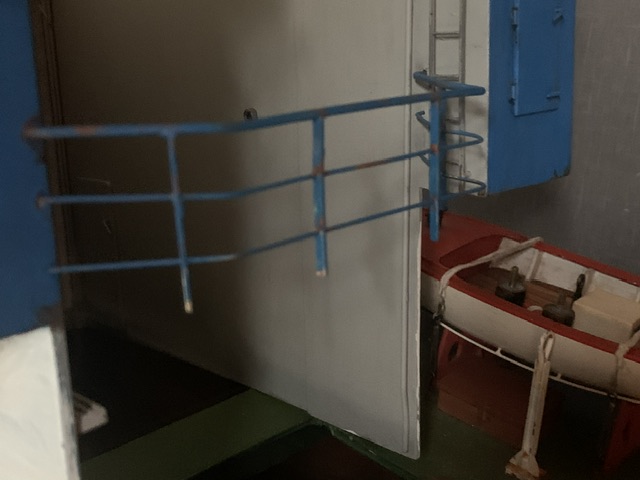

Een onderdeeltje dat al voordien beschadigd was en nu de reis naar Urk niet goed overleefd heeft is de reling aan de binnenkant van de traverse tussen de schoorstenen.
Dit zit vast aan de bovenbouw en is daarom tamelijk kwetsbaar bij het terugplaatsen van de bovenbouw. E.e.a. hier te zien.
Nu weer netjes helemaal opnieuw gemaakt met iets bredere staanders. Bovendien is de onderste horizontale nu gemaakt van staal 1 mm ipv messing. Maakt het allemaal wat robuuster.
Natuurlijk weer gelijk afgewerkt met een blauw verfje en wat roest….

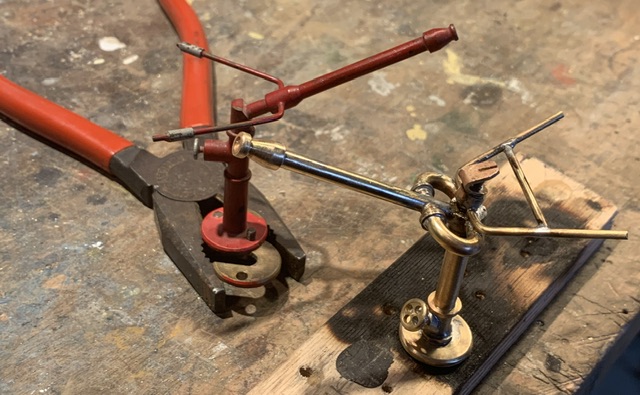

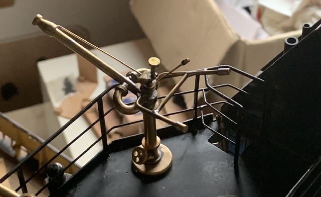

Intussen toch ook de oude blusmonitoren gedemonteerd. Die waren ook vanaf de NVM tekening, maar zijn wel erg summier uitgevoerd. En ze moeten kunnen draaien en spuiten…

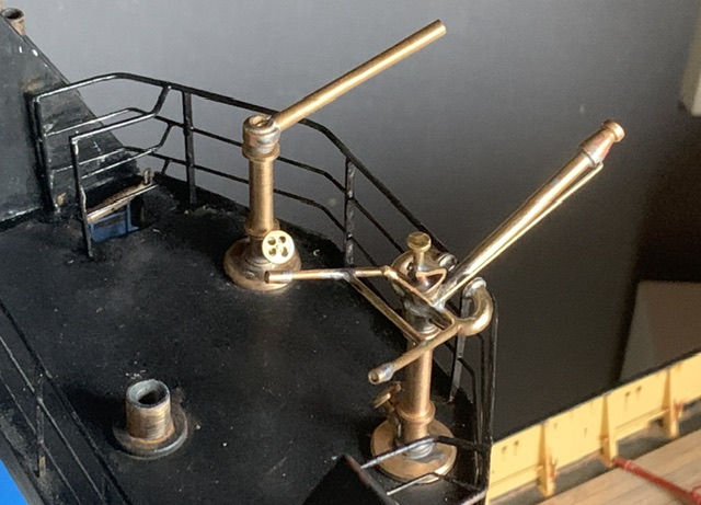

Ik probeer nu toch een meer realistisch model (dwz. Iets meer gelijkend aan de foto van post 278) te fabriceren…
Hier een eerste impressie met het oude model erachter. Grootste en meest opvallendste verschillen zijn de twee gebogen waterleidingen bij de spuitlans en een afsluiter onderin….
Die korte bochten van de waterbuizen lukt me niet uit buis, zodat ik daarvoor massief rond heb gebruikt. Maar het model moet nu wel een directe water-verbinding hebben met de kolom/voet.
Dat betekent dat de lans bij mij doorloopt tot in de kolom (net als bij het oude modelletje).
Moet nog wel wat aanpassen en dan moeten ook bedieninghandel en een knop er nog op, maar het gaat goed komen..

Peter, ik gebruik de oorspronkelijke oude montagepunten en aansluitingen onder het plateau van de achtermast. Dat werkte bij mij prima. Ook voor het zwenken en water spuiten.
Wat lastig is in de nieuwe uitvoering zijn de vele messing delen die bij elkaar zitten en toch apart moeten worden gesoldeerd. Probeer zoveel mogelijk met klemmende passingen te maken zodat het niet onverwacht tijdens het solderen uit elkaar valt.

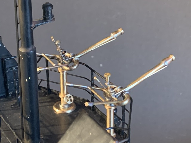

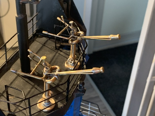

De eerste is gebouwd en even op zijn plaats gezet.
Nu de opgave om een kopie hiervan te maken…., De eerste heb ik gemaakt zonder tekening en alleen op basis van de hoofdafmetingen van het oude model. Aangevuld met een beetje fantasie en mijn interpretatie van de foto.
De tweede zal zeker makkelijker gaan…
gr. Jan
Hoe heb je de u bocht zo mooi gebogen?
Mvg ronald
Dat is massief messing rond 4 mm. . Uiteinde van de staaf goed warm gestookt en daarna in de bankschroef om een stukje rond staal gebogen. Het uiteinde dat in de bankschroef zat buigt niet, dus het stukje met de halve cirkel dat je nodig hebt er tussen uit zagen.
Daarna de breedte (buitenkant van de halve cirkel) mbv de bankschroef precies op maat maken en vervolgens de lengte op maat vijlen.
In de uiteinden dan een gaatje van 1 mm geboord waarin een pennetje komt dat door de spuitlans gaat om daarmee de posities voor het solderen goed te hebben.
De flensjes bij de spuitlans zijn apart gemaakt en worden met dezelfde pennetjes gefixeerd.
