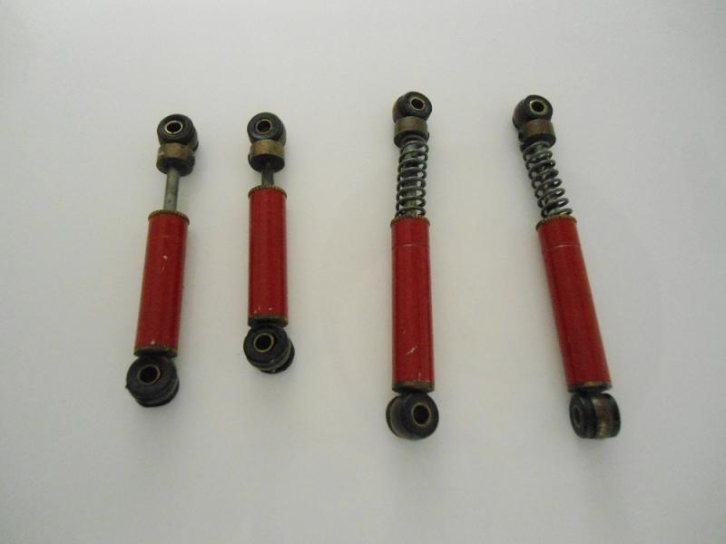

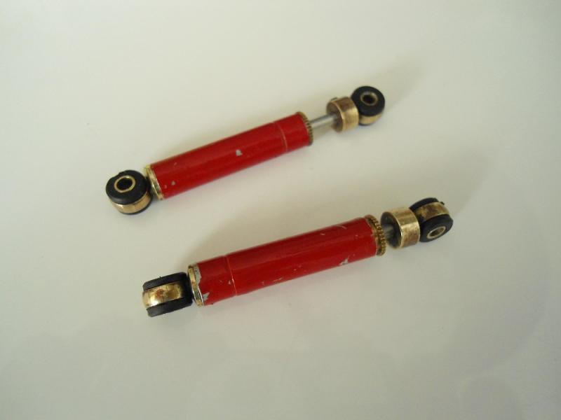

De dan volgende stap is het plaatsen van de schokbrekers.
Hier zie je de schokbrekers die er vanaf zijn gekomen.
full
Lekker veel koper aan de buitenzijde om te polijsten;)
Maar waarom zijn we rood? Eerlijk gezegd heb ik nog nergens rode gezien. Zouden het upgrades zijn geweest? van een ander model?
Ik weet het niet. Wel heb ik doordat ik een zakje met boutjes en een zakje met rubbertjes heb gekocht een bijna complete revisieset.
full
Jammer genoeg zijn de busjes niet van een koperlegering. Als het niet hoeft, gebruik ik ze niet. De rubbertjes gebruik ik natuurlijk wel.
Vanavond eens uit elkaar halen.

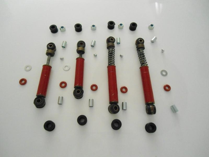

Zoals aangekondigd zijn de dempers uit elkaar gehaald.
full

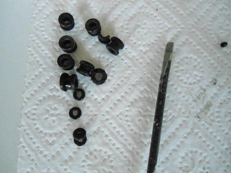

Het ging niet helemaal zonder enige tegenwerking. De boel zat behoorlijk vast. 1 van de zuigers zit helemaal vast in de cilinder (Zie vermiste zuiger op foto). Ik heb werkelijk alles geprobeerd om de zuiger er uit te krijgen. Voorzichtig duwen, grondig reinigen, zachtjes tikken met een dreveltje, persen tussen de bankschroef. Geen beweging in te krijgen. Jammer nu moet ik ergens een vintage cilindertje zien te vinden voor een voordemper. De lange dus. Verder zat er in twee dempers helemaal geen olie en in twee smeervet in plaats van olie.
De rubbers waren helemaal uitgedroogd en vergaan. Geen probleem ik heb nieuwe.
full
Daarna reinigen controleren en poetsen. Vullen met demper olie, ontluchten en afsluiten. Zie hier het resultaat. De onderste is de kapotte demper.
full
De achterdempers zijn weer helemaal oke en direct geplaatst. De koperkleurige bussen konden nog prima gebruikt worden wel heb ik nieuwe zelf borgende boutjes gebruikt.

Wat betreft de zuiger in de demper, ik weet niet hoe de binnen kant van de demper er uit ziet, als deze glad is, zou u kunnen proberen op de demper in een boorkolom kunnen te zetten en met een boortje van de grote van de zuiger, de zuiger weg te boren.
Want als ik het zo lees is hij toch niet meer te redden, dus kan u het altijd proberen, en misschien past een andere zuiger uit een recentere auto er dan wel in.
Het is maar een idee hoor!

Hij is inderdaad gewoon glad. De zuiger is over het randje geschoten dat je aan de buitenkant ook kunt zien zitten. Er doorheen tikken is geen optie omdat je dan tegen de binnenschroefdraad aankomt. Langdurig vastzitten en gewoon doorrijden + een paar decennia hebben er voor gezorgd dat hij geen kant meer op gaat.
Dat kan ik inderdaad wel proberen. Baat het niet dan schaad het niet. Uiteindelijk denk ik dat ik toch aan een nieuwe (vintage) moet zien te komen. Die moet ik dan maar rood spuiten. Heb al iemand gemaild die er 1 heeft maar of die er vanaf wil?

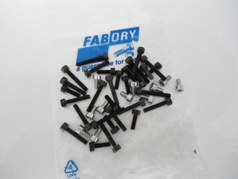

Daarnaast ben ik maandagmorgen direct even voor het werktijd naar Fabory gereden. Ik zag op de website dat ze ook de zwarte imbusboutjes verkopen waar ik er een paar van mis. De aller kortste hadden ze alleen in blank metaal dus die zal ik aan de voorzijde gebruiken waar ze onzichtbaar verdwijnen in de voorwielophanging.

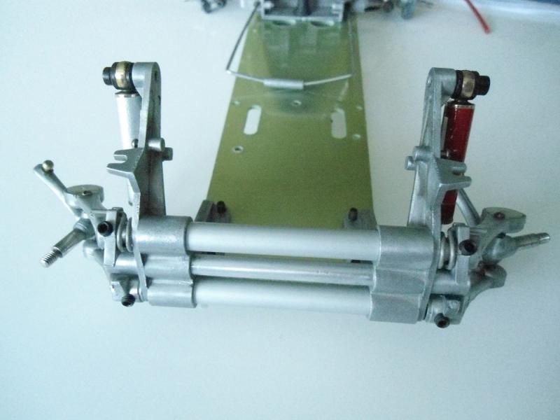

Alles was er dus weer om verder te bouwen en te repareren.
De voorzijde baarde me enige zorgen omdat die geheel verkeerd in elkaar zat (zie foto`s openingspost). Er zat een draadeind dwars door de ophanging die alles bij elkaar hield en de vering werkte eigenlijk niet.

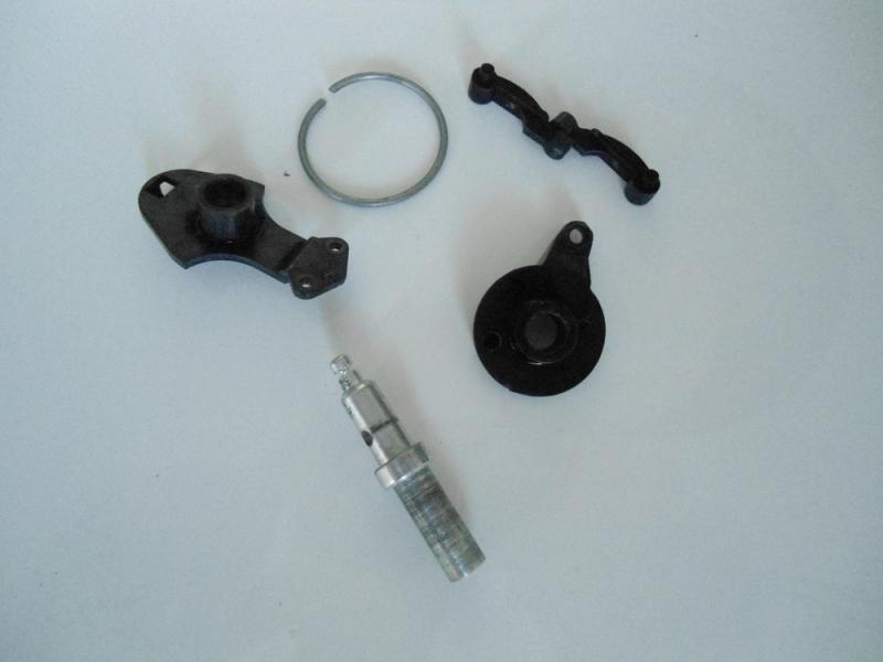

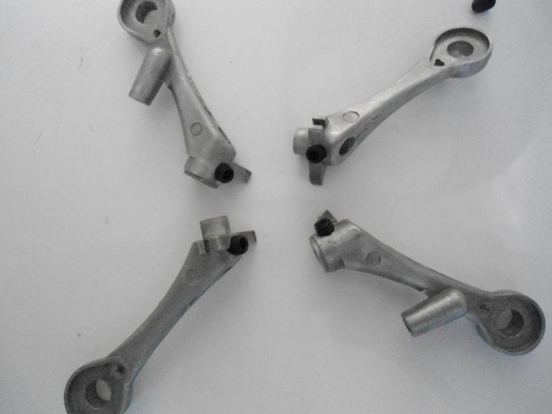

Dit keer moet er echt gereviseerd worden. Nadat ik alles schoon had en alvast eens los in elkaar zette ondervond ik al snel problemen. De buisjes tussen de twee ophangingen waren te kort waardoor bij aandraaien van de boutjes de assen tegen elkaar gedrukt werden en er in vast kwamen te zitten. De vering zou hiermee geheel geblokkeerd zijn.
Ook bleken de schroefdraden in twee van de vier draagarmen dol te zijn.
full
Het m3 draad heb ik daarom opgeboord met 3.3mm en vervolgens m4 draad getapt. Omdat het netter is alles symmetrisch te hebben heb ik het bij alle vier de draagarmen maar direct gedaan.
full
Misschien gaat dit ook langer mee doordat de draad nu wat sterker is.
De alu buisjes (bovenste en onderste in de foto hier onder) zijn volgens mij niet origineel of op zijn minst op enig moment ingekort. Het moeten dikwandige buisjes zijn omdat de assen van 6mm er in moeten passen zonder al te veel speling. Gelukkig verkopen ze dikwandige 8 mm buis gewoon bij de bouwmarkt. Ik heb twee nieuwe buisjes op maat gemaakt. Het middelste en dunste is een massief stuk rond aluminium. Het is volgens mij ook iets ingekort maar dat maakt niet zoveel uit omdat de maatvoering nu door de dikkere 8mm buisjes wordt bepaalt.
full
Hieronder een detailfoto waarop de nieuwe m4 imbusboutjes goed zichtbaar zijn.
full
full

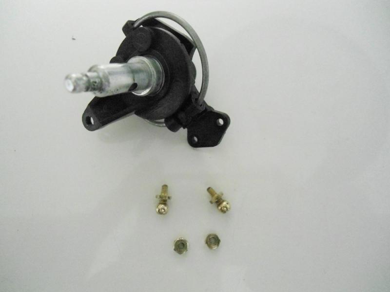

Om toch wat te doen te hebben ben ik maar even aan de slag gegaan met het asje. Een beetje waterproof schuurpapier en uiteraard de polijstschijf geeft in ieder geval nog een beetje bling.
full
En als je dat toch bezig bent kun je ook de koperen ball joint`s en moertjes wel even oppoetsen.
full
