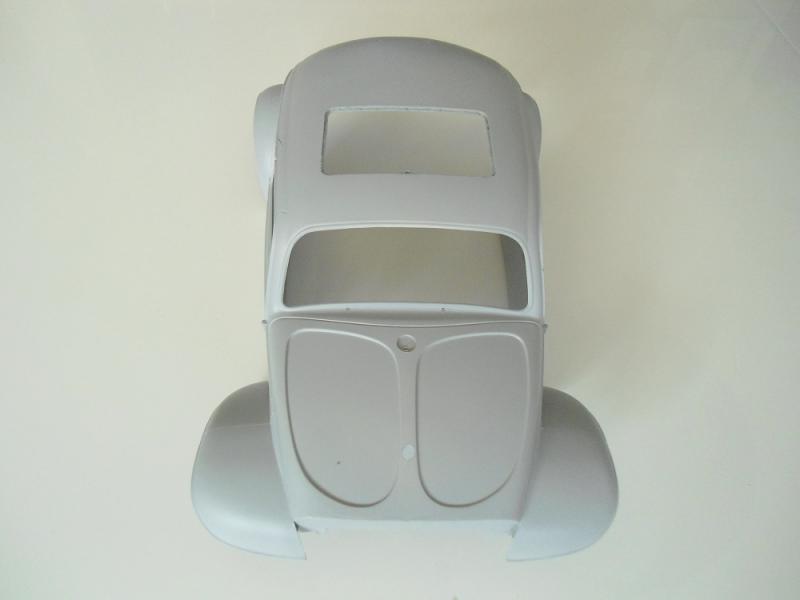

Na de bewerking met de remolie van een paar posten hierboven lag de kap al een tijdje in de kast, te wachten op een laagje verf. Voordat ik ben begonnen met spuiten heb ik de kap zoals aangekondigd gereinigd met remreiniger. Het ontvette zo goed dat het normaal vrij gladde plastic stroef werd in je handen zonder dat het aantasting veroorzaakte aan het plastic.
Een perfecte ondergrond dus voor een laagje primer.
full
Tijdens het verwijderen van de verf had ik me al verwonderd over de subtiele details van deze body. Kleine dunne lijntjes die deuren, benzineklep en roostertjes vormen. Geweldig vind ik ze.
Om die details zoveel mogelijk te behouden heb ik voor het spuiten van de primer laag alle lijntjes met een satéprikker goed schoon gekrabd zodat ze zo diep mogelijk zouden blijven. Vooral het rooster dat onder de achterruit zit koste met gemak een uur om helemaal schoon te krabben. De eerste laag primer heb ik maar net dekkend gespoten om te kunnen zien waar evt. beschadigingen in de kap moesten worden bijgewerkt. 1 van die plekken was de rechter dakrand.
full
Met een piepklein beetje ordinaire plamuur en een plamuurmes heb ik de diepere krasjes dicht gesmeerd en vervolgens geschuurd met wat waterproof schuurpapier. Daarna heb ik de tweede dunne laag gespoten.
Hierna was de kap volledig egaal en glad.

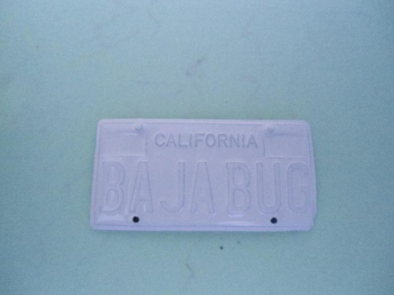

Daarom eerst maar wat klungelen met het nummerbordje.
Ondanks dat deze in de "box art" blauw is geverfd heb ik eens opgezocht wat eigenlijk de echte kleuren zijn van nummerplaten in California. Dat zijn witte platen met blauwe letters en een rode tekst "California" er boven.
Na enig advies van Wilan die zich vooral bezig houdt met klein detailwerk ben ik aan de slag gegaan.
full
De nummerplaat heb ik dezelfde behandeling als de body gegeven. Dan is het begin in ieder geval goed. Een witte basis.

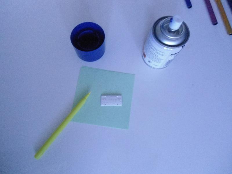

Het idee was om een oude viltstift te nemen en deze te dopen in de juiste kleur om zodoende zonder al te veel lekken klein priegelwerk te kunnen schilderen.
full
De blauwe kleur had ik nog liggen van de dragster en heb ik in de dop gespoten.
full
Ik moet zeggen dat het een handige manier is om verf op zulke kleine schaal aan te brengen. Ondanks dat het op bovenstaande foto wel een Helloween Baja Bug lijkt te zijn geworden, is het in werkelijkheid best aardig geworden. De afmeting van de hele kentekenplaat is ongeveer 3x1,5 cm.
De letters "California" is slechts 1mm hoog en heb ik met een rode stift gedaan.
Schiet er maar op,.. ik heb mijn best gedaan;) Kortom ik doe het niet opnieuw.

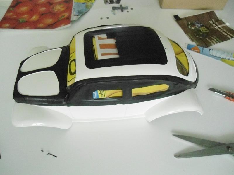

Vandaag moest het maar gebeuren. De stoute schoenen aan en de angst overwonnen. We gaan de 2e kleur spuiten.
Begonnen met aftapen. Na een tip van de mensen van 4rc heb ik bij de bouwmarkt isolatietape gehaald. Van dat spul dat je normaal gebruikt om een draadje even tijdelijk te isoleren of om een bos draden in te tapen.
Dat spul plakt lang niet zo hard als andere tape, is heel flexibel en makkelijk in gebruik.
Inderdaad het afplakken ging best makkelijk. Het blijft een heel werk maar met de box art op mijn scherm kon ik precies de lijnen plakken die ik nodig had.

Na enig bestuderen blijken de lijnen eigenlijk gewoon een aantal detailleringslijnen van de body te volgen. Dat valt dus nog enigszins mee. De daklijnen moeten qua dikte een beetje gegokt worden dus heb ik de breedte van het tape aangehouden om alles een beetje evenwijdig te krijgen.

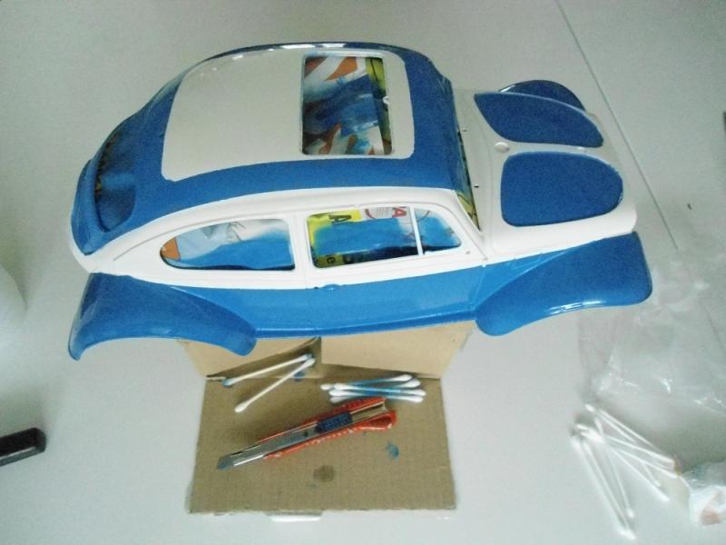

Nu was het uur der waarheid aangebroken. Er moet gespoten worden.
Omdat ik geen fatsoenlijke geconditioneerde ruimte heb waar ik spuiten kan gebeurt dit in een onverwarmde maar droge schuur. (redelijk stofvrij)
De spuitbus heb ik een half uur voor het spuiten op de verwarming gelegd zodat ik geen druk verlies door de kou heb en het niet (misschien) onnodig dikke verf wordt. Daarna goed schudden en gaan met die banaan.
full
Er is me altijd vertelt dat afplaktape zo snel mogelijk moet worden verwijderd na het spuiten, dus het nemen van een foto direct na het spuiten, heb ik achterwege gelaten. Wel kan ik zeggen dat ik in mijn enthousiasme een dikke beginnersfout heb gemaakt.
Het eerste dat je professionele spuiters ziet doen als ze gaan beginnen is de spuit testen door 1 of 2 keer in de lucht te spuiten. In mijn geval kwam er in de eerste beweging een groen goedje mee dat direct spikkeltjes veroorzaakte. De tweede beweging was direct prima. Met in mijn hoofd dat het nu toch al te laat was heb ik de kap verder afgemaakt. De rest ging meer dan prima.
full
Op zich geen slecht resultaat voor "Mijn eerste keer". Natuurlijk heb ik wel vaker wat gespoten maar nooit in twee kleuren waar het helemaal moet kloppen.
Tijdens het verwijderen van de tape kom ik er achter dat ik nog een foutje heb gemaakt. Vermoedelijk heb ik de verkeerde primer gebruikt.
Bij een klein stuk op de motorkap en op de voorkant liet de witte laag los.
full
Dikke baal natuurlijk,.. maar niet iets dat ik niet kan herstellen als de blauwe verf droog is. De rechterzijde doe ik in geheel nog een keer om de spikkeltjes te herstellen. Dat is niet zoveel werk omdat daar maar 1 lijn zit die alle blauw van wit scheidt. De neus kan ik herstellen door alleen de blauwe vlakken af te plakken.

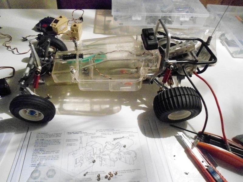

Eindelijk kon ik een beetje doorwerken en een hoop dingen afmaken.
full
Let even niet op de wielmoeren! Ik kwam 1 originele tekort en heb zolang 4 alu moertjes gebruikt.
Hoera we hebben een roller.
Antenne, wielen, stuurstang, weerstand, deksel klemmen, aan uit schakelaar geplaatst en de zelf gemaakte asjes uit post 18 vervangen door origineel.

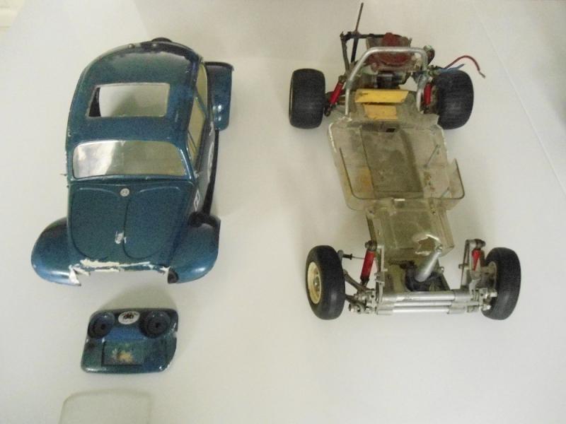

Een redelijk complete en originele Sand Scorcher. Er missen wat onderdeeltjes, er zijn wat dingen op minder fraaie wijze gerepareerd en er zijn wat dingen kapot.
De kap verkeert ondanks het minder fraaie uiterlijk in redelijke staat. Geen scheuren, wel vermiste spiegels. De neus heeft zijn langste tijd gehad. Het glas is compleet en heel.
Even wat foto`s:
full
Chassis gelukkig zonder breuken of scheuren. De vering is veel te stug.
full
De voorwielophanging: verkeerd gerepareerd en wat missende onderdelen.
full
Achterzijde,. verwaarloost en een vermiste uitlaat, antennepost niet origineel.
