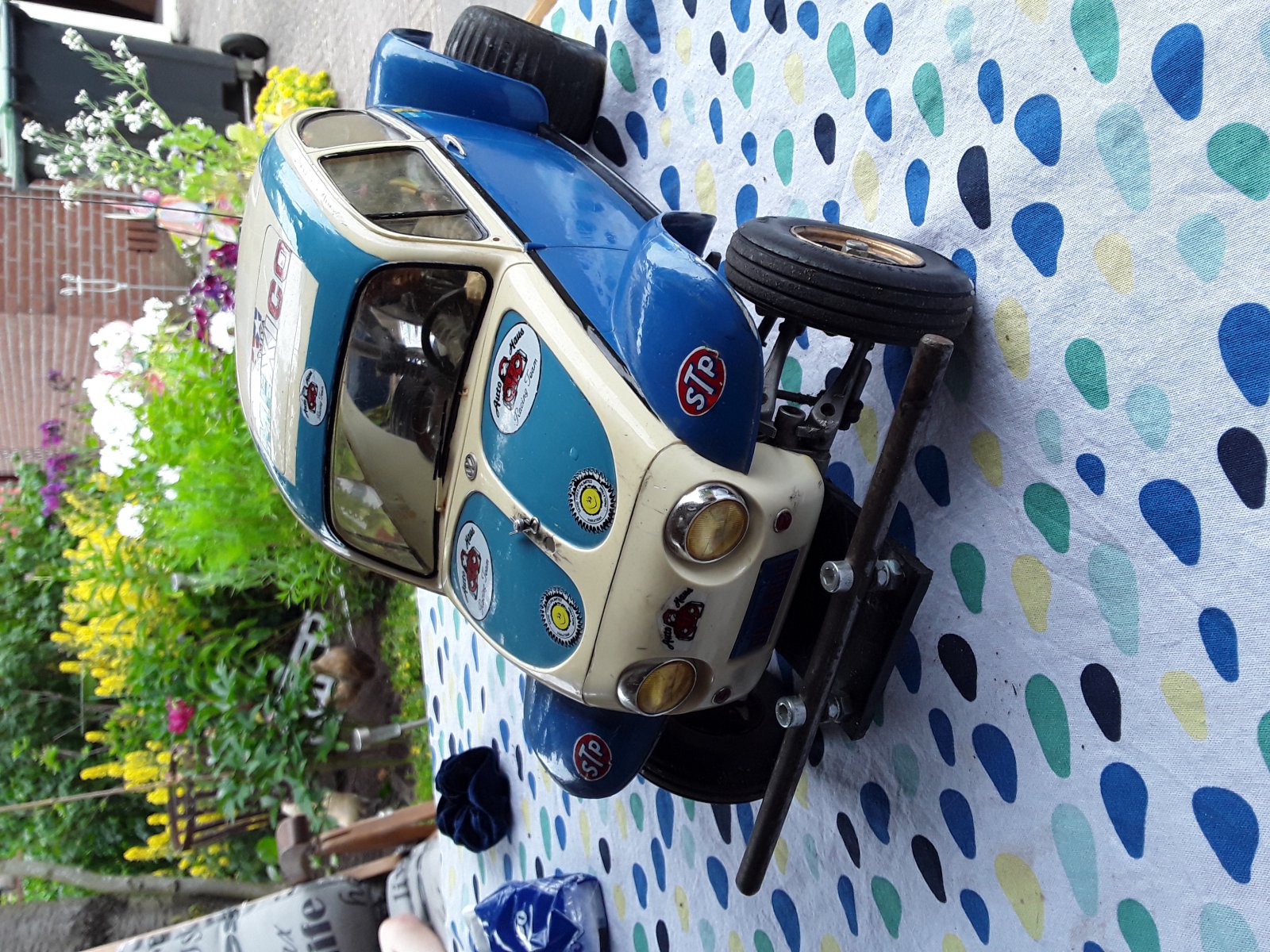

Ik heb deze sandscorcer nieuw gekocht veertig jaar geleden. Vijfendertig jaar geleden in de motten ballen geraakt. Nieuwe zender en ontvanger accu op geladen en hij rijdt weer. Hij hoeft om mij niet helemaal origineel maar wel functioneren.
En dit is hem.
